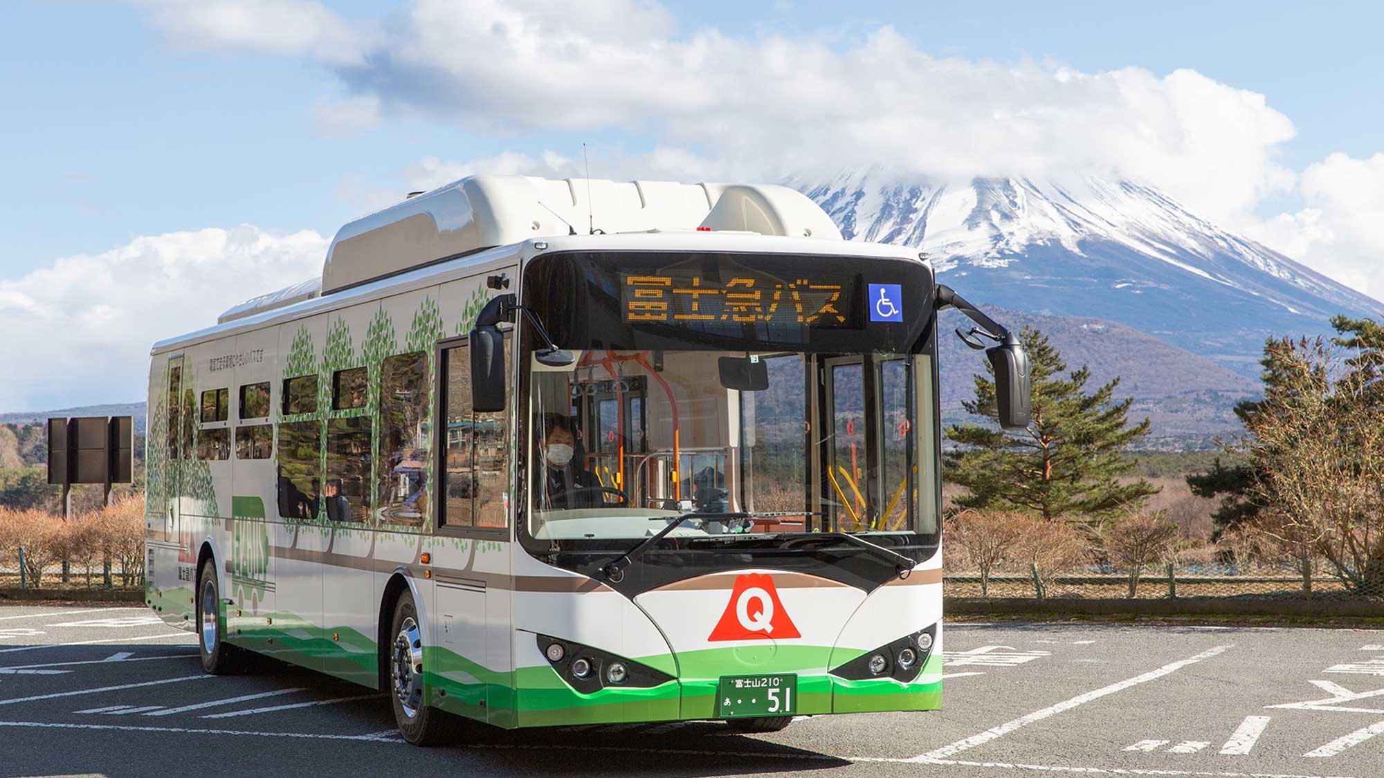

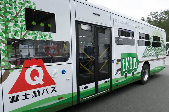

全国で電気バスの導入事例が増えています。2020年3月には、富士急バスがBYDの大型電気バス『K9』3台を導入したことが発表されました。早速、富士河口湖町にある本社を伺って導入経緯などを取材。少しだけ試乗もさせていただきました。
324kWhの電池で250km以上の航続距離
今回、富士急バスが導入したのは、中国に拠点がある比亜迪(BYD)の大型電気バス『K9』です。BYDの日本法人であるビーワイディージャパン株式会社では、自社サイトでも「山梨県初の大型電気バスを納入」と題して、ニュースリリースを発信。世界文化遺産である富士山への電気バス納入をアピールしています。

車長×車幅×車高12,000×2,500×3,400mm
バッテリー容量324kWh
航続距離250km以上
乗車定員 56 人(運転手含む)
仕様路線バス仕様

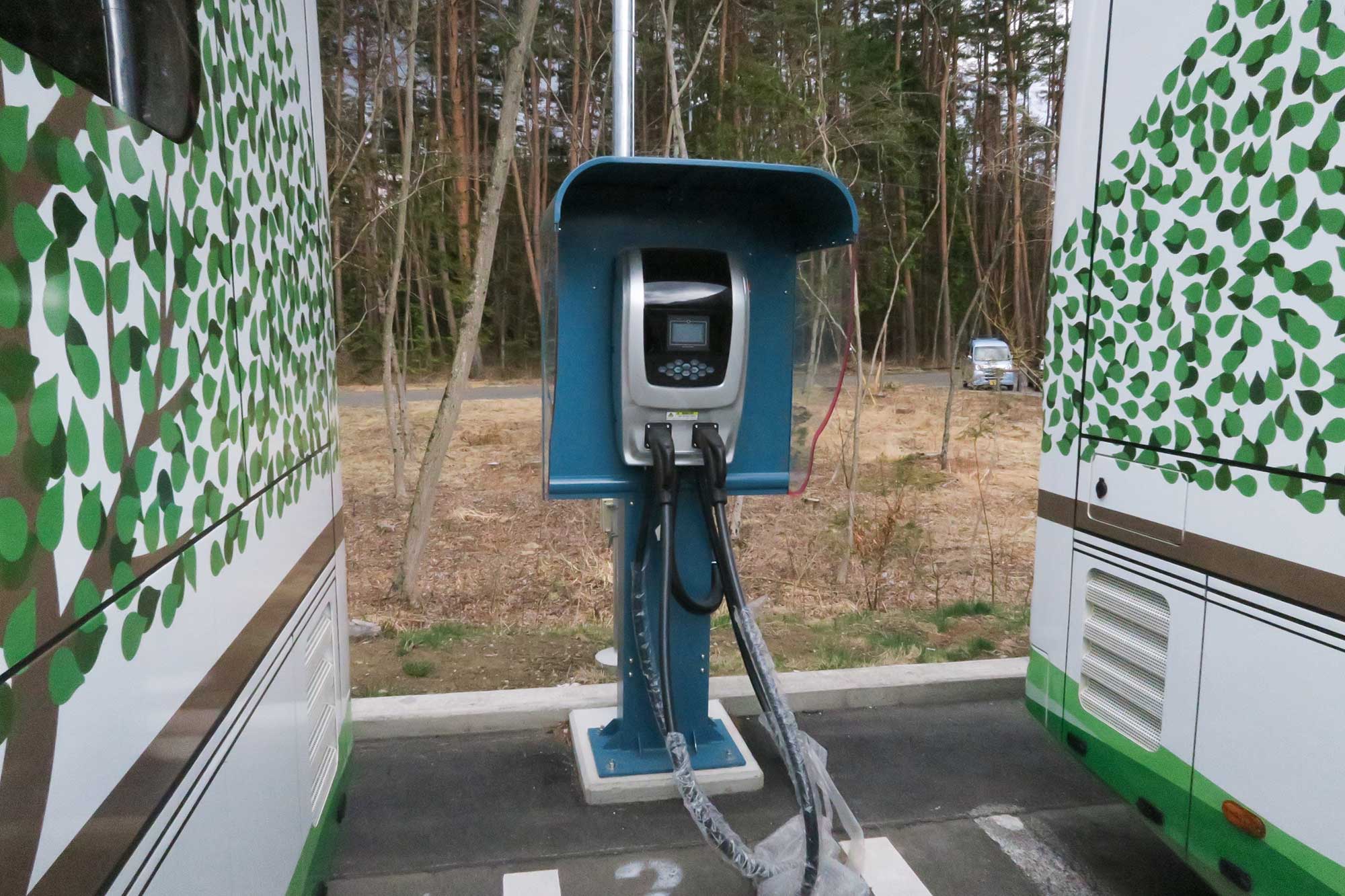

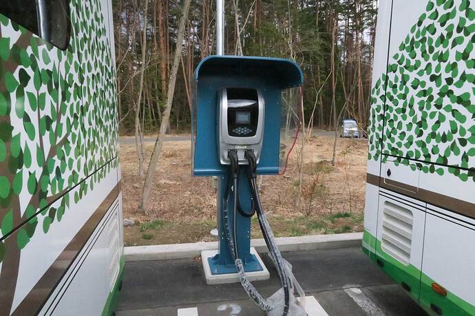

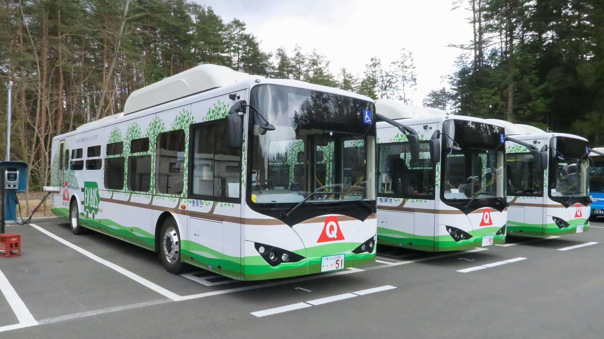

お話しを伺った後、実際に本社駐車場に停められていた『K9』の実車と対面。設置済みの専用充電器も拝見しました。BYD製の専用充電器は二系統の出力ケーブルがあり、バス側も2つの充電口で対応。定格出力は80kWで、実質的な出力は「380/400V×63A=約25kW×2」と表示されていました。おおむね50kW出力で充電できるということですが、バッテリー容量が324kWhと巨大なので、最大出力と仮定した単純計算でも、空から満充電にするには「324÷50=約6.5時間」かかります。
実際の運行時は、満充電からの航続距離で一日の運行には十分なので、毎日車庫に戻ったら充電して翌日はまた満充電からスタート、というスタイルになることを想定しています。充電設備は本社のこの駐車場にしかなく、経路充電のCHAdeMOに対応もしていないので、基本的には富士河口湖町を拠点とした地元エリアでの運行になるということですね。

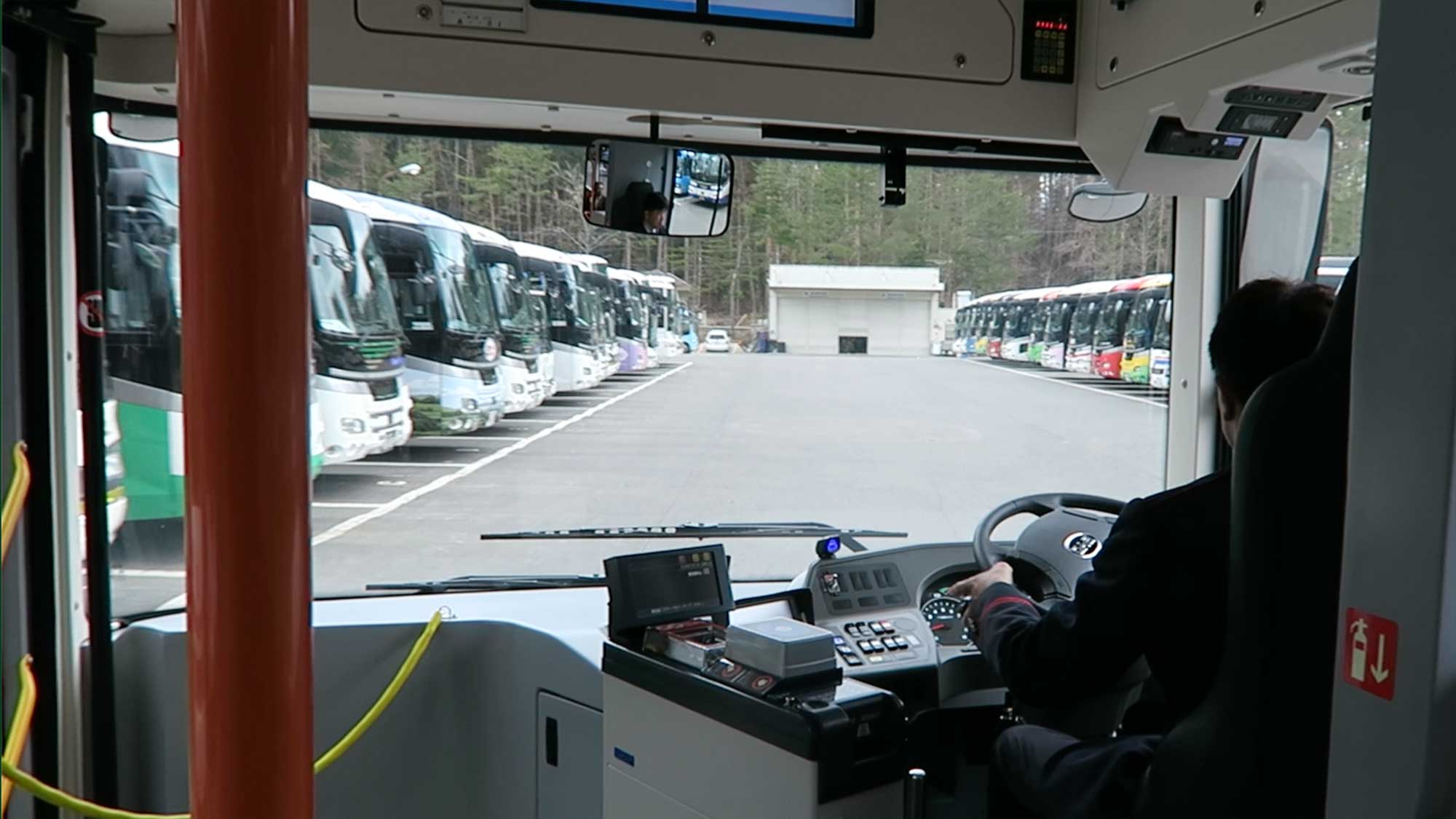

ひと通り見学した後には、「試乗しますか?」と声がけいただいて、本社の周囲を少しだけ試乗もさせていただきました。当たり前だけど、上り坂でもエンジン音がなく静かです。静かなので、モーターやコントローラー特有の「ヒュイーン」という音が目立ったり、路面が荒れた場所でのロードノイズなどが気になりますね。
とはいえ、訓練中のドライバーさんからの評価としては、なんといっても「出足のスムーズさ」を実感。「お客様にも喜ばれるでしょう」という感想でした。

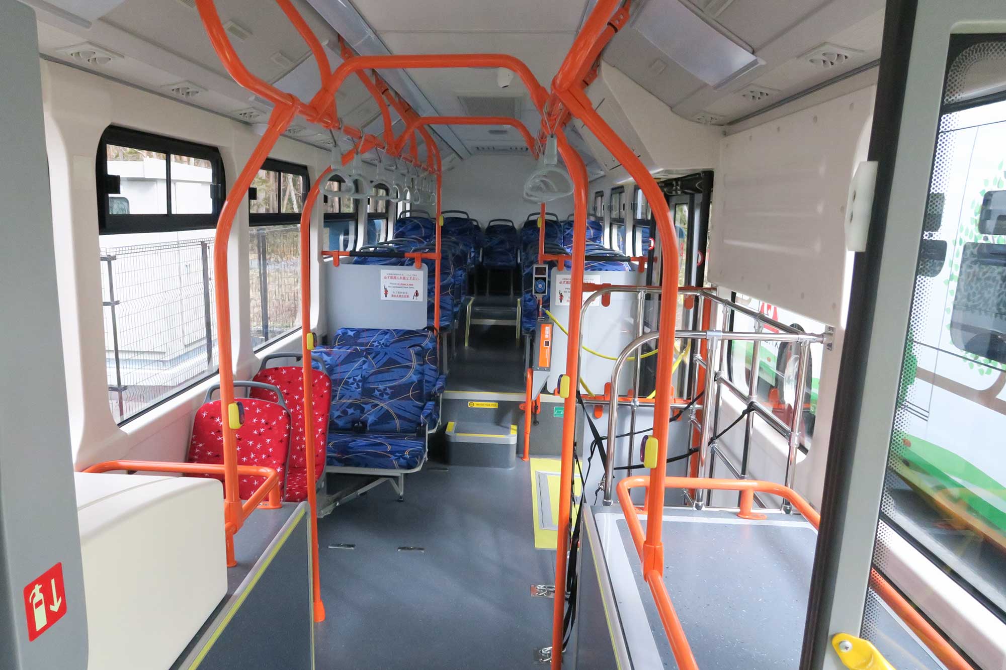

今回、富士急バスが『K9』を選んだのは、乗車定員56名と、電気バスのなかでは多いことが大きな選択理由だったそうです。とくに富士山への路線では大量輸送が必要で、ディーゼルバスなら78名定員といった車種もあるそうです。
乗客などを含めた車両総重量が20トン未満とする日本国内の基準に合わせると、重い電池を搭載する電気バスは定員が「重量」に縛られてしまう面があるんですね。
