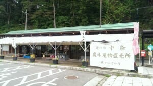

次の予定は道の駅中条。走行距離は256.2km、平均消費電力204Wh/km。まだ坂は続いていますが、少し消費が落ち着いてきました。この時点での走行可能距離は126km、白馬までは30kmあまりですから問題はありませんが、なるべく現地で充電せずに済ませたいという当初の意図がありますので、こちらでちょっとだけ休憩することにしました。そしてここの充電器はハセテックQCシリーズ!実はこれはモデルSとは互換性のない充電器なのです。シクシク。ここまで来ないと分からないとは、、実際に試してみましたが見事エラー。なんと、二回も連続で充電できない充電器に当たってしまいました。
今回、JFEが2回目NGというのは知りませんでしたし、道の駅中条に設置されている充電器は写真がなく、ハセテックQCシリーズだとは実際に行くまで分かりませんでした。後でいらっしゃる方のために写真を撮りました。
