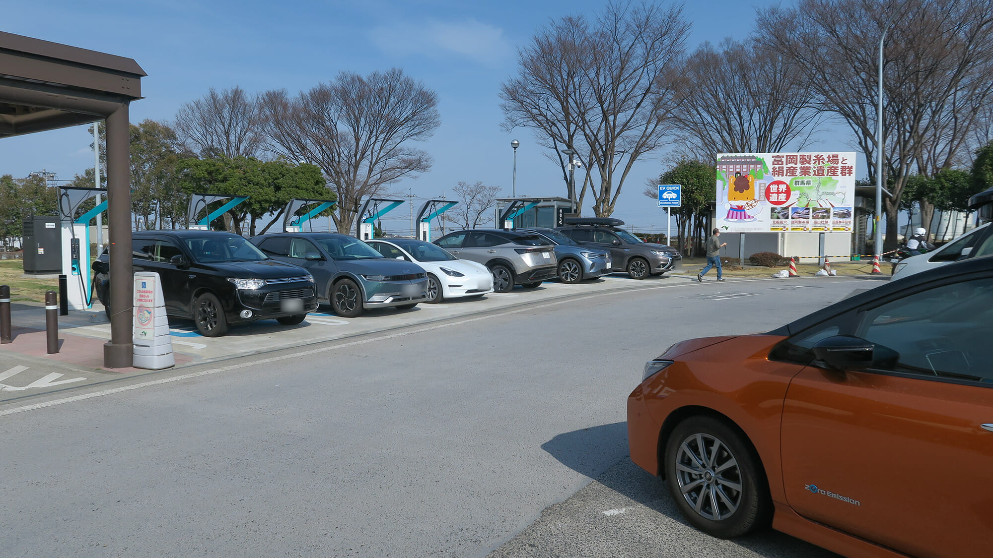

※冒頭写真は2023年3月、関越道上里SA(上り線)で満車状態になった新設6口器の様子。

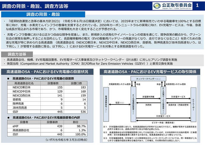

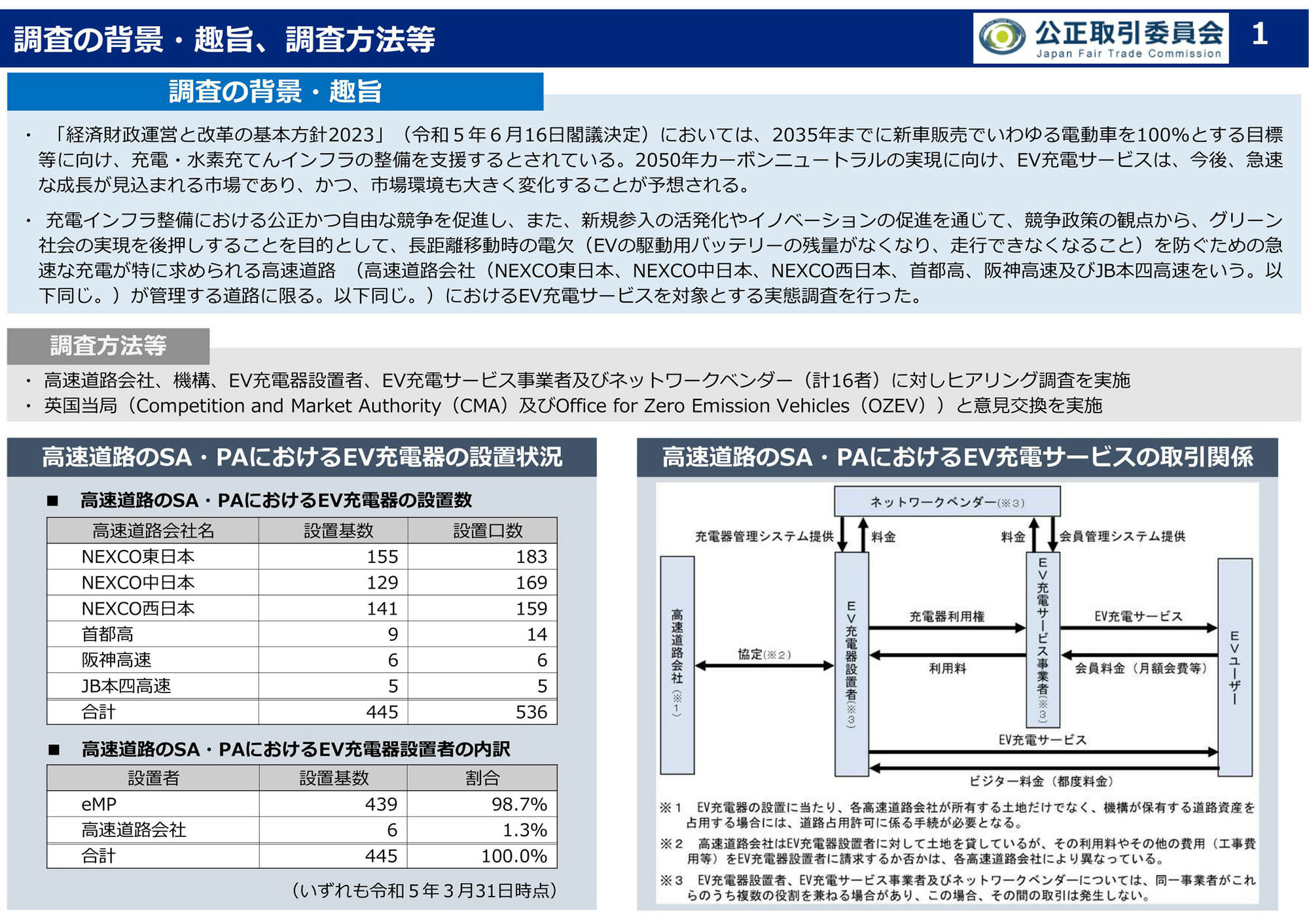

この調査結果で最初に指摘されたことは、現在の高速道路に設置された急速充電器の98.7%がe-Mobility Power株式会社(以下、eMP)の一社によって設置され、運用されているということ。残る1.3%もeMPに運用の一部を委託しており、実質的にはすべての充電器がeMPによって運用されているのが現状です。

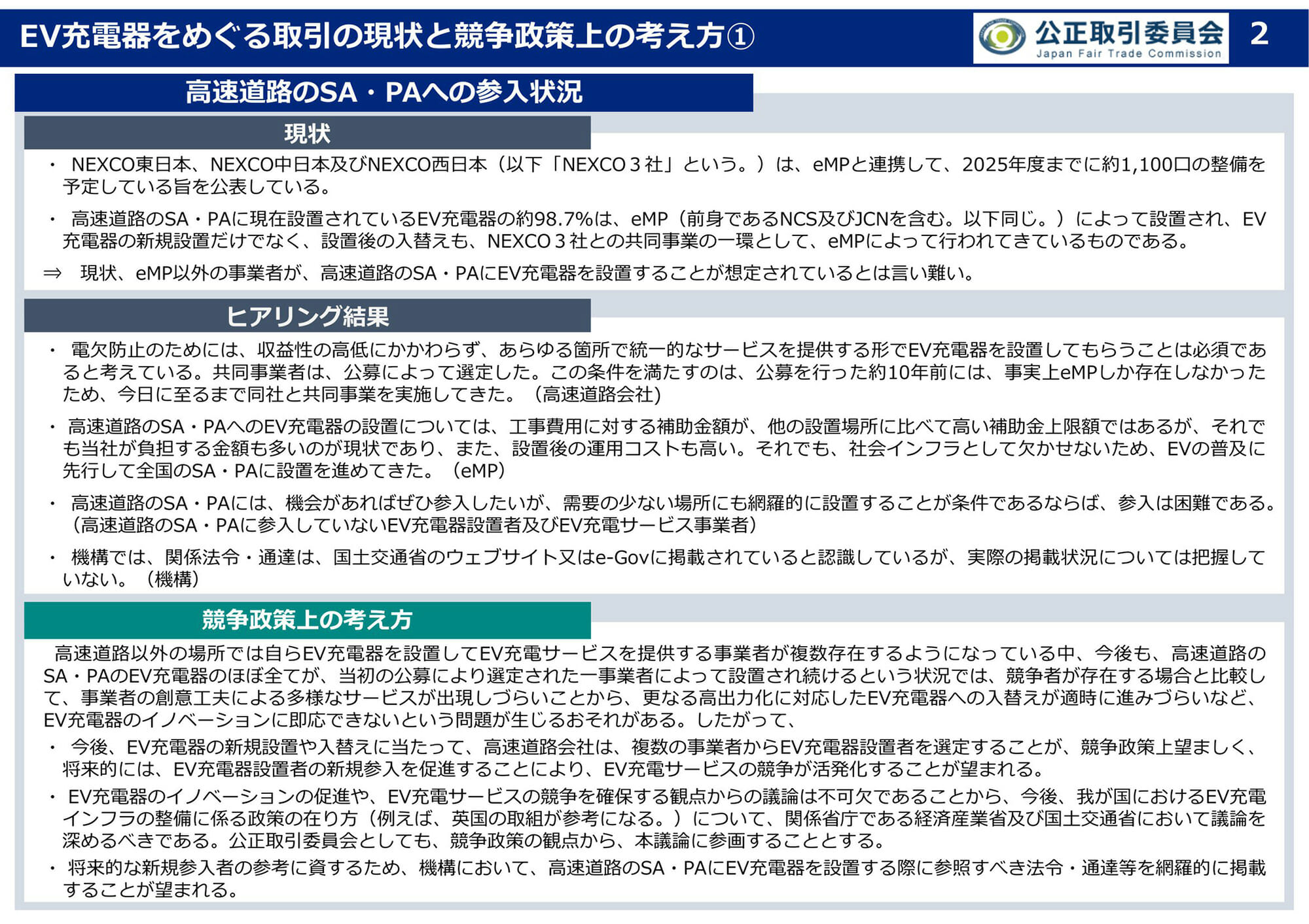

まず現状として、SAPAに設置された充電器については、前述の通り98.7%をeMPが設置しており、さらに今後の新設や古くなった際の入れ替えもeMPによって行われる予定であることを指摘。これらの実情から「eMP 以外の EV 充電器設置者が、高速道路の SAPA に EV 充電器を設置することが想定されているとは言い難い状況」としています。
さらに関係者からのヒアリングより、以下のような意見が挙げられました。(要点を抜粋)
【高速道路会社から】
・電欠を防止する観点から、一部の路線など局所的な設置ではなく網羅的に設置が必要。
・設置後に需要がなく撤退する、という考えではなく、需要がないエリアでも事業を継続する事業者と組みたい。
・収益性に関わらず、全てのエリアで統一的にサービスを提供することが望ましく、10年前はeMPしか存在せず、現在も同社との提携を継続。
【eMPから】
・一部を除く高速道路の充電インフラの整備・運営は、高速道路会社との共同事業として実施。
・高速道路はそれ以外の場所よりも補助金が多いが、自社で負担する金額も大きく、運用コストも高い。
・それでも社会インフラという観点から、EVが普及する前から全国のSAPAに整備。
【eMP以外のEV充電器設置者から】
・特に利用者の多いSAPAに新規参入したい。
・近年は航続距離が長いEVが増え、自宅充電が基本であることから、全てのSAPAに設置する必要はなく、交通量が多い場所やジャンクションの周辺に設置すれば十分。
・今後さらに技術の進歩が進むと予想されるなかで「網羅的に設置する」という条件では非効率。(そのような条件では「参入困難」とする事業者も)
【日本高速道路保有・債務返済機構から】
・道路占用許可の基準は一般公開されており、機構独自の基準やEV充電事業者への案内は行っていない。
・関係法令や通達は国土交通省WEBサイトやe-Govに掲載されていると認識しているが、実際の掲載状況は把握していない。
以上のような現状整理とヒアリングより、公正取引委員会ではこれまでのeMPの貢献について評価する一方で、今後も同社の一社体制が続いた場合「創意工夫による多様なサービスが出現しづらい」として、出力の向上などの技術革新への対応が遅れることを懸念。市場競争を働かせるためにも公正で自由な競争が必要で、消費者の利益を確保するためにも「複数の事業者からEV充電器設置者を選定すること」の必要性を強調しています。
一方で利用者の少ない場所での維持が困難にならないよう「経済産業省及び国土交通省において議論を深めるべき」とし、さらに公正取引委員会も議論に参画することを決定。具体的には、特定の事業者にとって有利・不利となるような条件を付けたり、差別的な取り扱いをすることのないよう留意が必要だとしています。

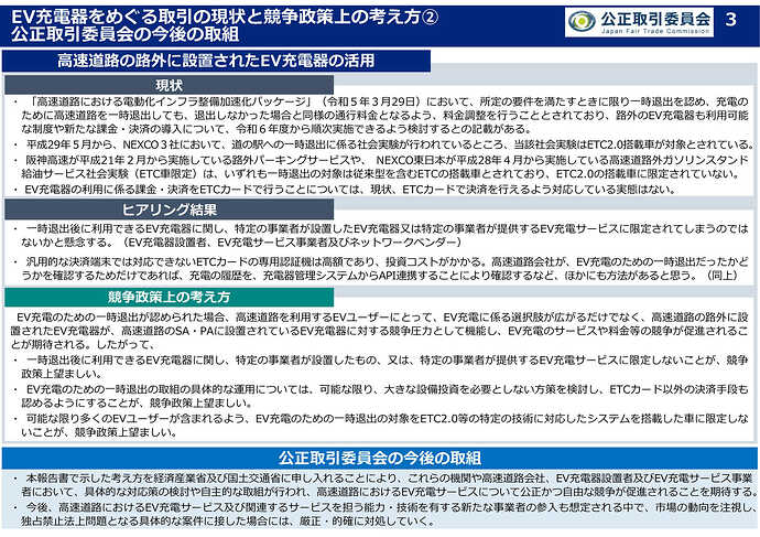

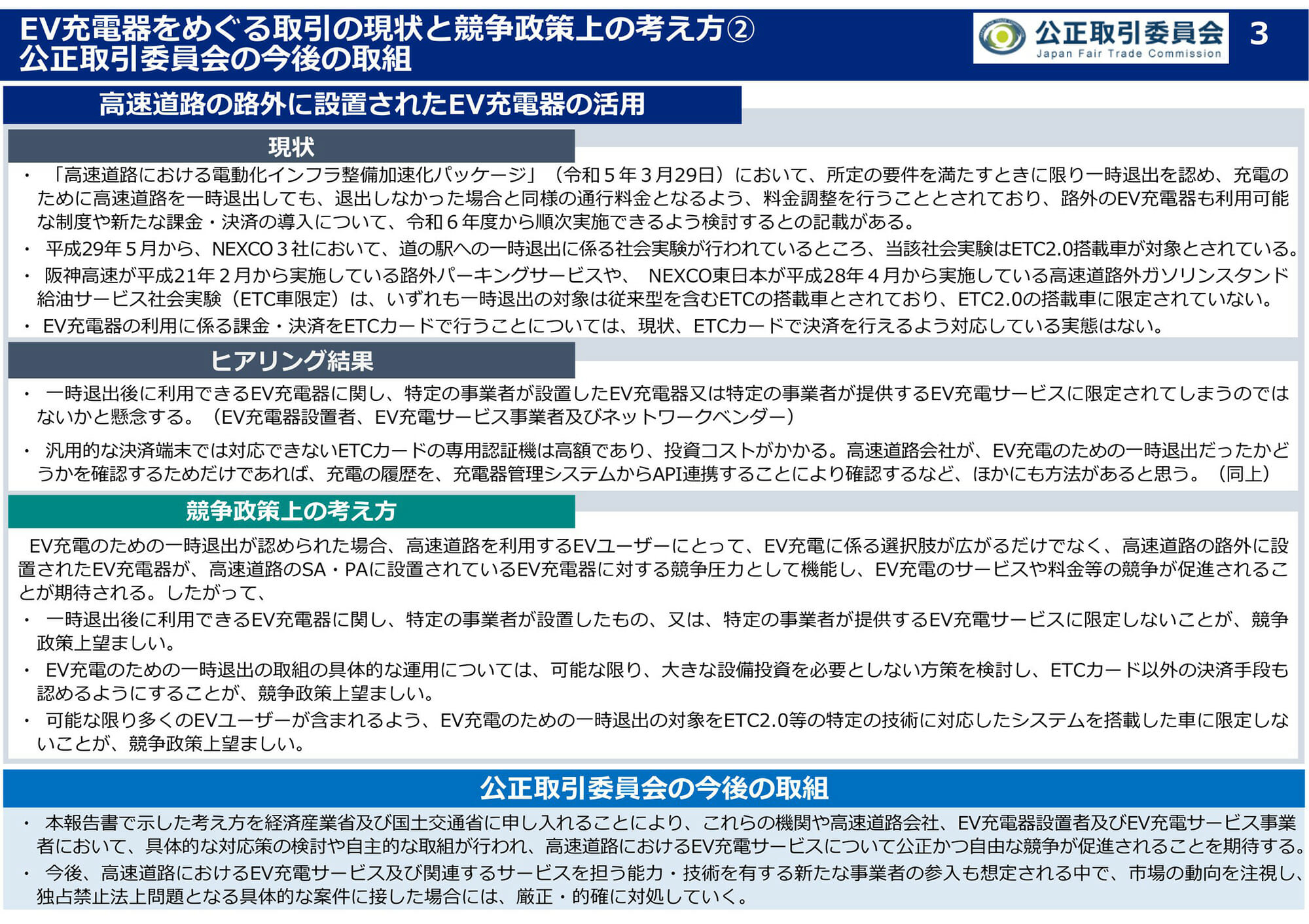

この調査結果ではSAPAへの充電器設置のほか「高速道路の路外に設置されたEV充電器の活用」と題して、経済産業省と国土交通省が3月29日に「高速道路における電動化インフラ整備加速化パッケージ」として発表したETCを活用した一時退出にも言及。うまく活用できればSAPAの充電器に対してサービスや料金の面で競争が促進されるとして、調査が実施されました。
まず現状の整理として、すでにETC2.0による一時退出を活用して道の駅の利用を促進する社会実験「賢い料金」を先行事例として紹介。さらに阪神高速やNEXCO東日本でも路外の商業施設を活用したパーキングエリアや給油サービスの社会実験を実施中で、こちらはETC2.0ではなく従来のETCでも利用可能であると指摘しています。
また、こちらもEV充電器設置者へのヒアリングを実施しており、「一時退出への取り組みには肯定的な意見が示された」としながらも、以下のような懸念点も挙げられました。(要点を抜粋)
**・特定の事業者の充電器しか利用できない可能性。
・現状ではETCカードを使った充電費用の決済は実施しておらず、高額なETCカード専用認証機は初期費用がかかるのではないか。
・充電の確認であれば、API経由などで充電器の利用履歴を連携するなど、他にも(低コストな)方法がある。
・ETC自体でEVの識別が可能であり、1基の充電器のためにETCの認証機を導入することは投資コストがかかり、路外の充電器の活用への阻害要因になる。
・様々な方法を検討した上で、コストを踏まえて決定してほしい。**
ちなみにこの制度が発表された際、筆者もEVsmartブログへ以下の記事を寄稿しており、これらの意見とほぼ同様の指摘をしていました。
ETC決済必須? 発表された「高速道路外のEV充電器の活用」案の問題点を考える(2023年4月6日公開)
今回のヒアリングではその妥当性を再確認すると同時に、経済産業省や国土交通省に意見が伝えられたことを評価したいと思います。公正取引委員会では競争政策上の観点から、このヒアリングをもとに以下のような申し入れをしています。
**・特定の事業者が設置したもの、又は、特定の事業者が提供する EV 充電サービスに限定しないことが望ましい。
・可能な限り、大きな設備投資を必要としない方策を検討し、ETC カード以外の決済手段も認めるようにすることが望ましい。
・EV 充電のための一時退出の対象を ETC2.0 等の特定の技術に対応したシステムを搭載した車に限定しないことが望ましい。**
前述の筆者の寄稿でも指摘した通り、せっかく新たな制度を作っても使用可能な充電器が少なかったり、必要以上の費用負担を強いるのであれば、結局のところ使えない仕組みとなってしまいます。改めて、今回のヒアリング結果や上記の申し入れを尊重した「EVオーナーに優しい」制度設計に期待したいところです。
