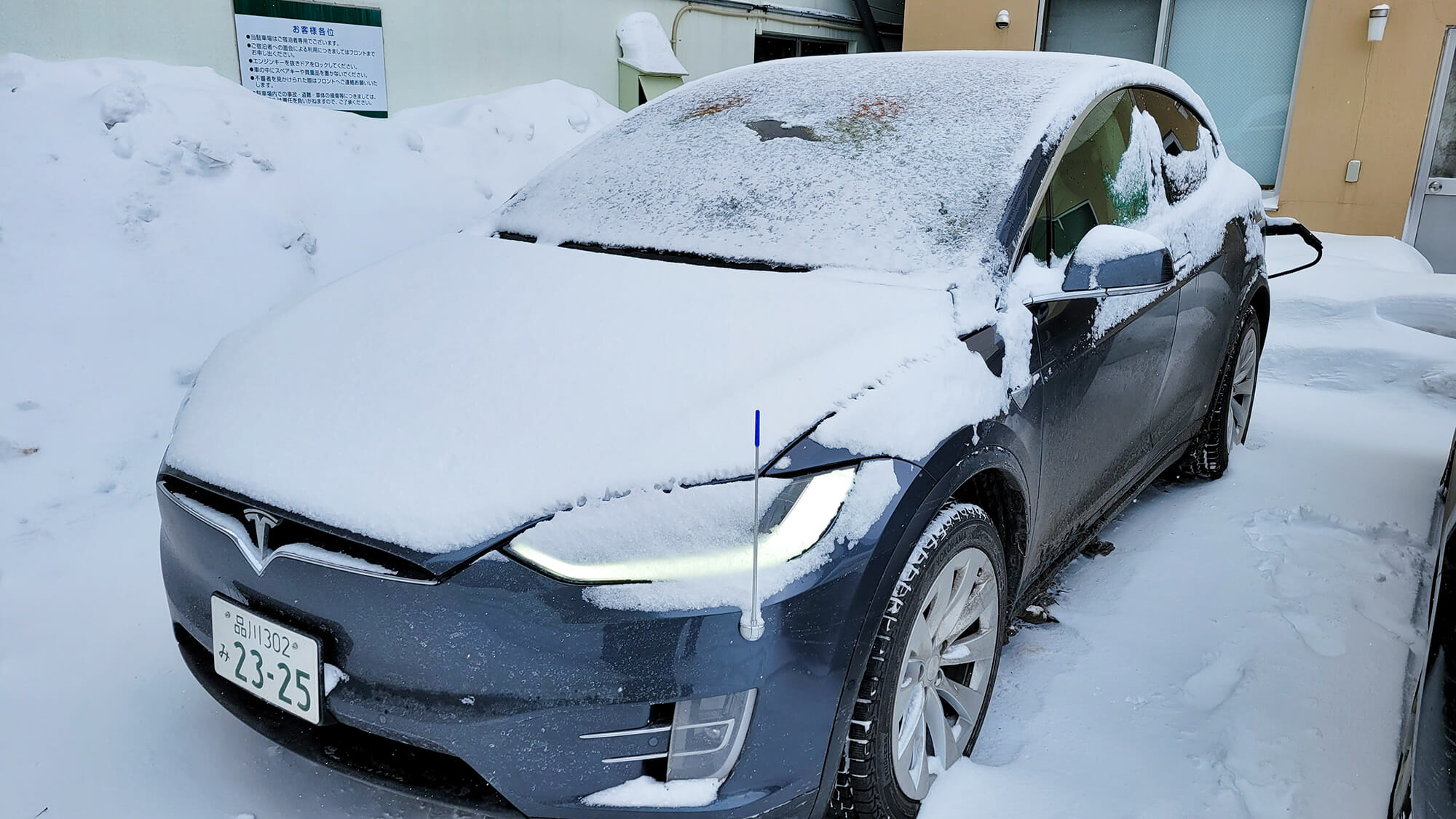

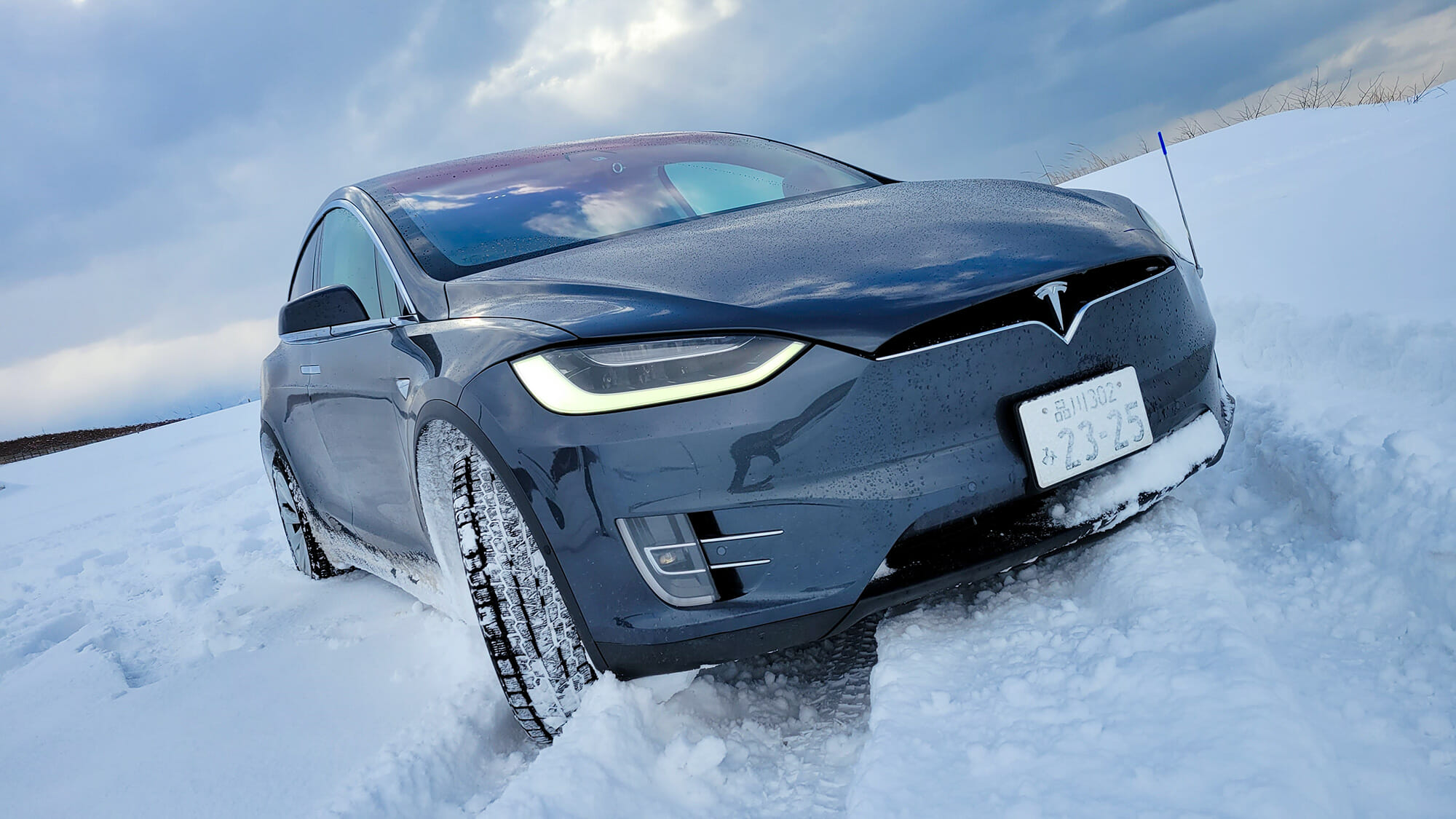

今回はフェリーで苫小牧に上陸しましたが、残念ながら(?)高速道路を含めて札幌市内に到着するまでは積雪や凍結のある道路は通過しませんでした。しかし、ここは冬の北海道。札幌市内の一部区間や石狩市、小樽市、千歳市など、少し足を延ばすだけで10cm~20cm程度の積雪路、および圧雪路に遭遇することができました。
まず、積雪路については「ほぼ意識することなく、通常通りの運転が可能なレベル」と感じました。いつもの感覚でアクセルを踏み込むと雪の重さ(抵抗)による加速力の低下を多少感じつつも、滑る様子は一切なく安定して加速。さらにアクセルを踏み込むと空転制御が入り、大きく滑ることはなく、一定の加速力を維持しながら安定して加速していきます。
減速時も、通常の運転で使う範囲のブレーキ操作であれば過走することなく、安定して減速してくれます。もちろん電池の温度が極端に低い場合や満充電に近い場合を除き、回生ブレーキも通常通り動作します。雪道での運転に慣れている方は回生ブレーキではなく通常の摩擦ブレーキを好む方もいらっしゃいますが、2018年製のモデルXでは設定から回生ブレーキの強さを弱めることもできます。曲がる際も急ハンドルさえ切らなければ、特に違和感を感じることはありませんでした。

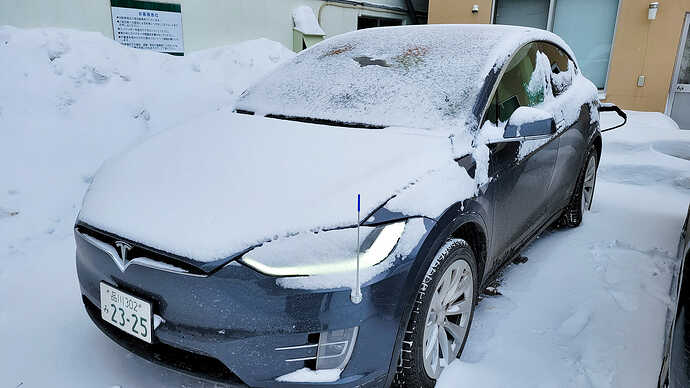

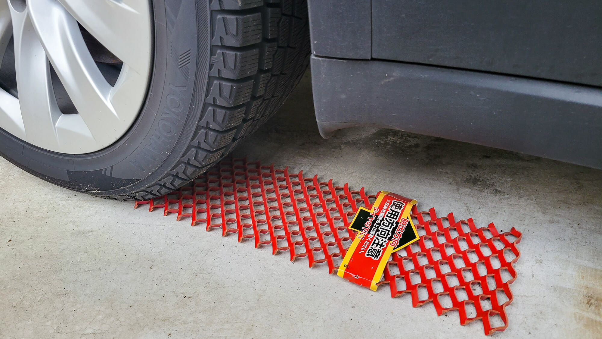

ところでクロスオーバーSUVに分類されるモデルXは、エアサスの高さを中間に設定した場合の最低地上高は166mmとなり、これよりも積雪が深くなるとタイヤが浮いてしまう可能性があります。いくら雪道に強いEVといえど、タイヤが接地していなければ走行は不可能なので、車種ごとの最低地上高と積雪の深さには注意する必要があります。筆者の場合、万が一スタックした場合にもなるべく自力で脱出できるよう、雪道を走る場合は以下のようなスタック脱出道具を装備していました。
このような脱出道具は通販サイトや自動車用品店などで数千円程度で購入できるので、雪道を走る際には保険として装備しても良いでしょう(もちろん装備していても油断は禁物です!)。

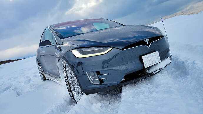

次に、圧雪路での性能です。札幌市内の一部などの交通量が多く、かつ除雪されていない場所では、車両の通行などにより路面が磨き上げられることで、アイスバーンに近い状態となっている場所もあります。歩く際も細心の注意が必要で、普通の歩き方では簡単に転んでしまうことも。この様な場所では、当然ながらEVでも運転操作への影響が大きくなります。いつもの感覚でアクセルを踏むと空転制御が入り、加速力が抑えられていることをハッキリと実感できます。ブレーキについても同様で、アクセルを離した際の回生ブレーキは滑らない範囲に抑えられ、摩擦ブレーキを踏んでもタイヤがロックしないようにABSが作動し、それ以上の制動力は得られません。
とはいえ、今回の検証においてはブレーキの性能低下さえ理解できていれば恐怖を感じたり、車両が制御できなくなるようなことはありませんでした。もちろん十分に速度を落とさずに急なハンドル操作をすればアンダーステアが出るものの、スピンしたり不安定な状態に陥る素振りはなく、高い安心感を得ることができました。

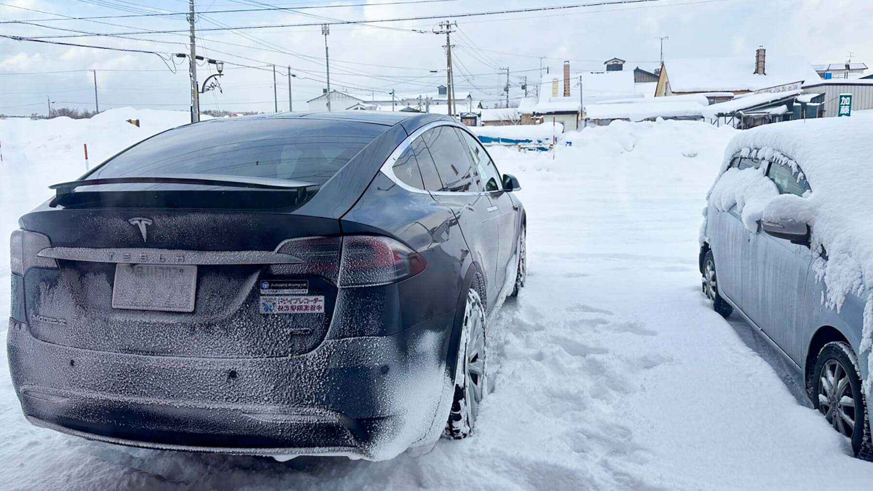

このほかEV特有の注意点として、内燃機関のような熱源がないため、タイヤハウスや底面に付着した氷が溶けにくいことが挙げられます。北海道では首都圏などと比べて多くの住宅に屋根付きのガレージが設置されていますが、屋外駐車場も少なからず存在します。氷が成長すると運転に支障が出たり故障の原因にもなるため、冬季は内燃機関車よりも注意して定期的に点検し、氷雪用ゴムハンマーなどで落とす必要がありそうです。

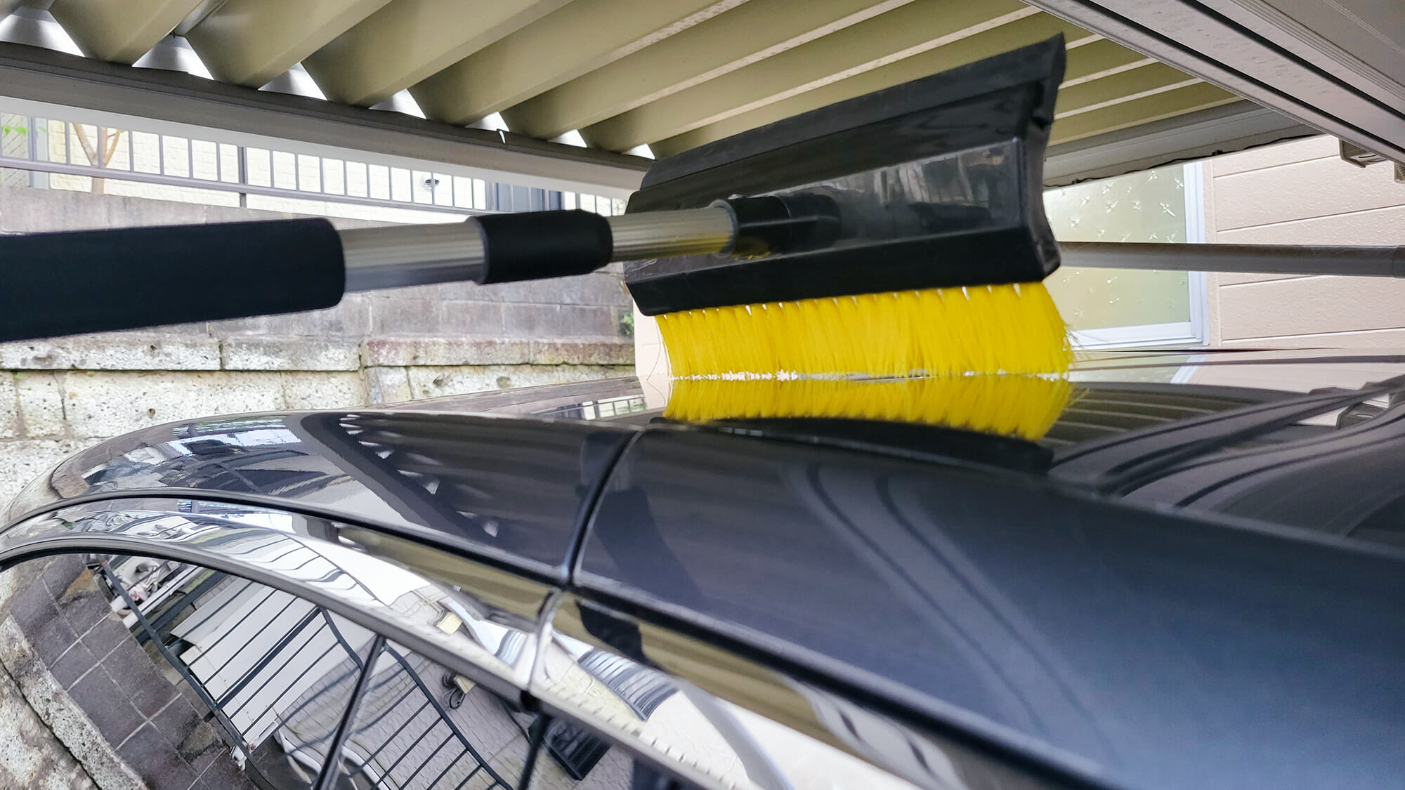

さらにモデルX特有の問題として、写真のように天井への積雪時に後部のファルコンウィングドアを開けると、雪が車内に落ちるという声も。
このように雪が積もった状態でドアを開ける場合、以下のような除雪ブラシを用いて、事前に一部の雪を取り除く必要があるといいます。雪国であれば多くのオーナーが除雪ブラシを常備していると思いますが、他の車種と比べると、ひと手間かかると言えそうです。
