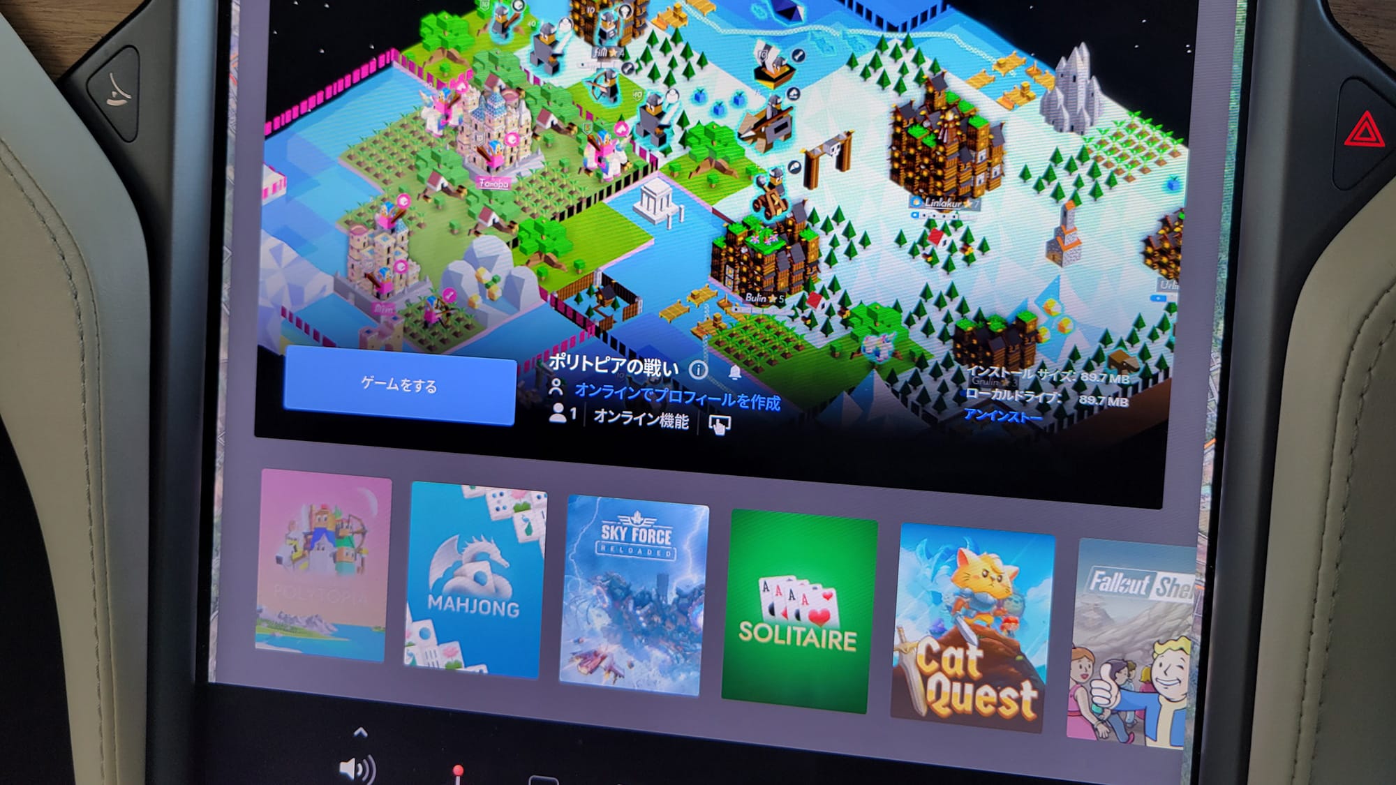

テスト中はスマホを充電しながらSNSをチェックしたり、MCUを使って動画の視聴やゲームをしたり、消費電力を気にすることなく気の赴くままに使用しました。

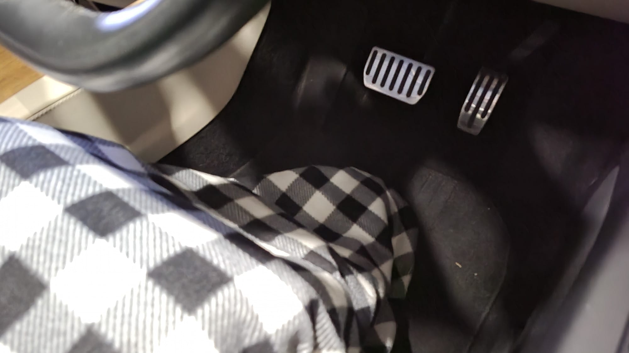

電熱ブランケット(最大45W、弱で使用)
セントリーモード、MCU、ノートPC、スマホの充電 など
追加テストでは、4時間で1.4kWh(2.3%分)、すなわち1時間あたり約0.35kWh(0.575%分)の消費という結果になりました。仮に50%あれば丸々3日分以上にあたる、約87時間は電欠しない計算になります。
この結果は八重さくらのXでも共有しました。
だいぶ気温が下がってきたので、電気毛布で消費電力テスト。
エアコンは付けず、モニターでYouTubeを見たり、PCで作業しながら消費電力を記録します⚡️
千葉県内でも凍結箇所があるので、お出かけの際はご注意ください❄️ pic.twitter.com/JNp6rlC0KF
— ‌🌸Sakura Yae/八重 さくら‌🌸 (@yaesakura2019) January 13, 2024
今回使用した電熱ブランケットは強弱を調整可能ですが、写真のようにすっぽり足元まで覆ってしまえば、「弱」でもそこまで寒さを感じることはありませんでした。さらに気温が下がった場合は強にしても良いでしょう。また、今回は電熱ブランケットの併用により、シートヒーターは「中間」ではなく「弱」でちょうど良いと感じました。その他の電装品は前回と同様、消費電力を気にせず使用しています。

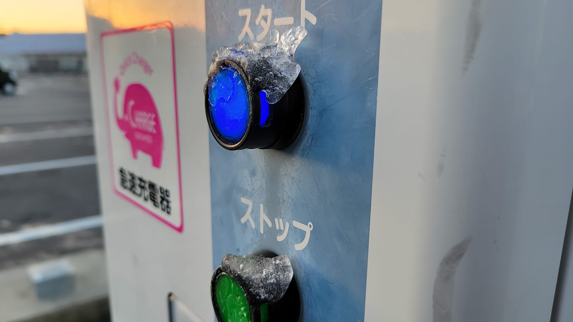

まず、急速充電器については寒冷地に対応することが重要です。例えばテスラのV3スーパーチャージャーは-30℃以下でも通常と同様に動作したと報告されていて、レバーやボタンなどの可動部品が少ないため、実際にシカゴでも比較的影響が少なかったとされています。一方で国内の多くのCHAdeMO充電器には物理ボタンが搭載され、このように凍結して操作が困難となったケースにも遭遇しました。

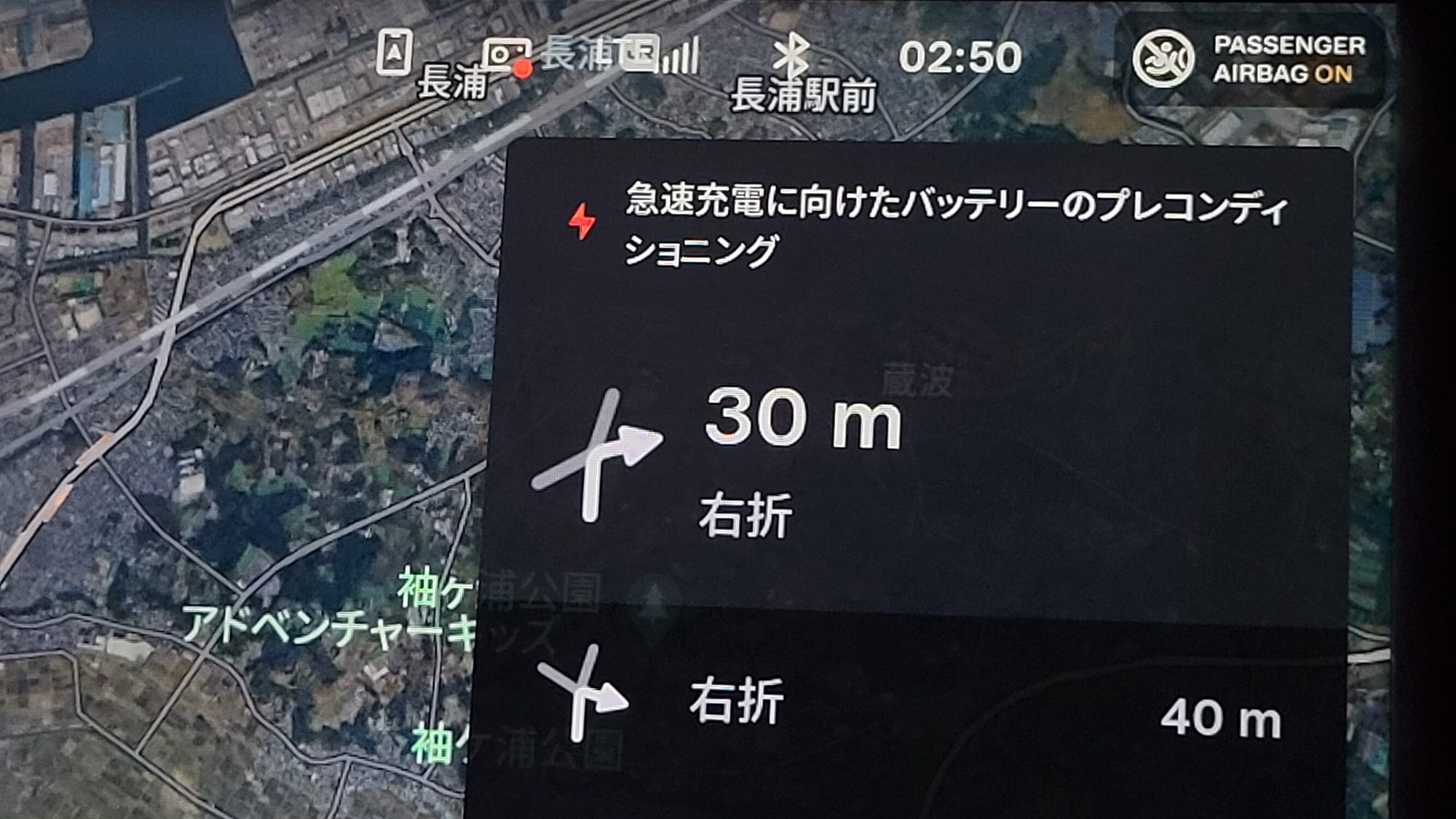

また、EVで使われているリチウムイオン電池は、一部の例外を除き、低温になると性能が落ちて充電も遅くなります。もし出発前に(普通充電器やコンセントに繋いだ状態で)プレコンディショニングにより電池を温めることができれば、効率よく走行できるだけでなく、急速充電時の充電性能も上がります。寒冷地に住んでいる場合はプレコンディショニングに対応した車種を選び、急速充電の前に必ず有効化することが重要です。
