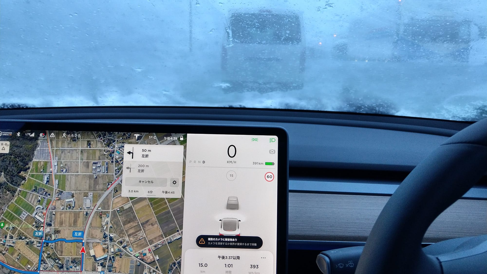

T.Yamamura(山村)さんは富山県高岡市にお住まいのテスラ『モデル3』オーナーです。大雪立ち往生に巻き込まれたのは、2021年1月9日の夕刻、17時からの夜勤のために出勤途中の県道でした。
この時は、1月7日から11日の朝にかけて富山県を大雪が襲い、気象庁がレポートを公表しているほどの記録的な大雪になっていました。YouTubeでの当時のニュースなどを見ることができます。
立ち往生に巻き込まれた時間は「3時間ほど」。渋滞発生の原因は不明です。前方だけでなく、後方でも大型車がスタックして、進むことも戻ることもできない状況に陥りました。「立ち往生の解消まで何時間かかるかわからない」という不安を抱きながらも、じっと車内で動けるようになるのを待つしかありません。

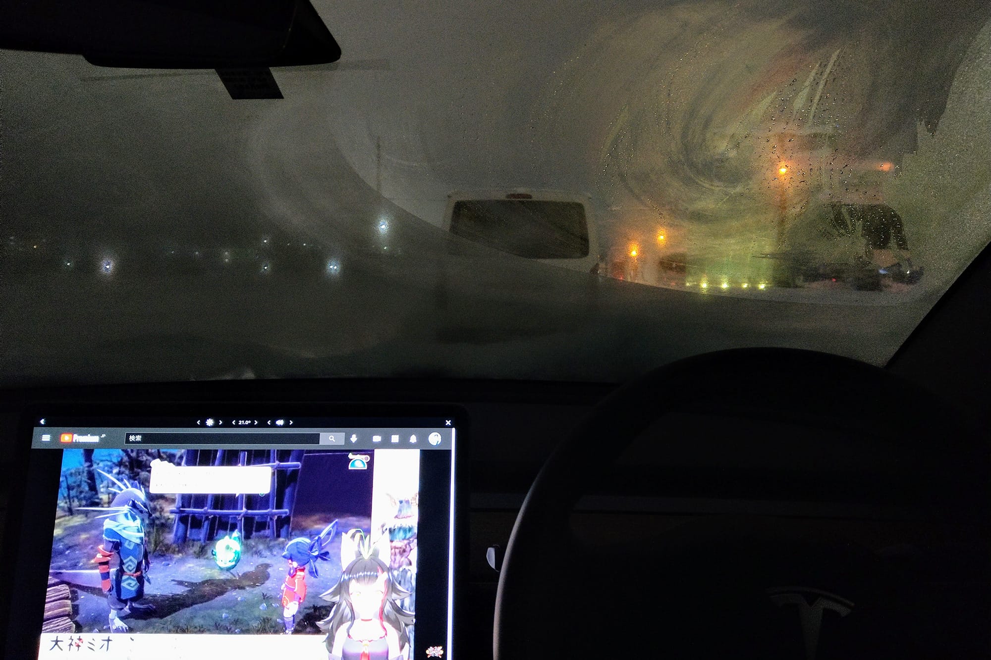

覚悟を決めた山村さんは、まずはエアコン(暖房)をオフにしてシートヒーターを使用。USBから給電できる電熱ブランケットを、かねて用意していた毛布とともに身体に巻いて寒さを回避。とくに厚着はしていなかったものの、電熱ブランケットの発熱部分を寒さを感じやすい窓側にもってくるといった工夫で「震えるような寒さを感じることはなかった」そうです。
出勤途中だったこともあって家族などの同乗者はなく、モデル3の大きなモニターでYouTubeのお気に入りチャンネルを視聴して時間をやり過ごし……。警察官の方々の交通整理によって、3時間ほどで立ち往生から脱出することができました。

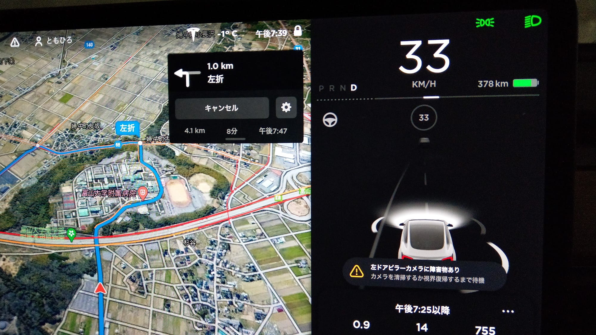

山村さんのモデル3は、2020年フリーモント製のロングレンジ(AWD)です。バッテリー容量は満充電で75kWh(推定)で、EPAの航続可能距離は約500km。立ち往生に巻き込まれた時、バッテリー残量は約80%で、航続可能距離表示は「391km」だったのが、脱出後の表示では「378km」になっていました。SOCの写真は撮っていなかったものの、3時間で3%程度、シートヒーターと電熱ブランケット、YouTube視聴で1時間に1%程度の電力消費でした。
つまり、山村さんのケースの場合、このままさらに3日間くらい車内に閉じこめられたとしても、電欠せずに過ごすことができたことになります。
立ち往生の中で面倒だったのは「エアコンを切っていたからフロントガラスが曇ること」。状況を確認するために、定期的に拭いていたということです。
