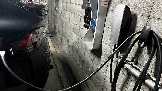

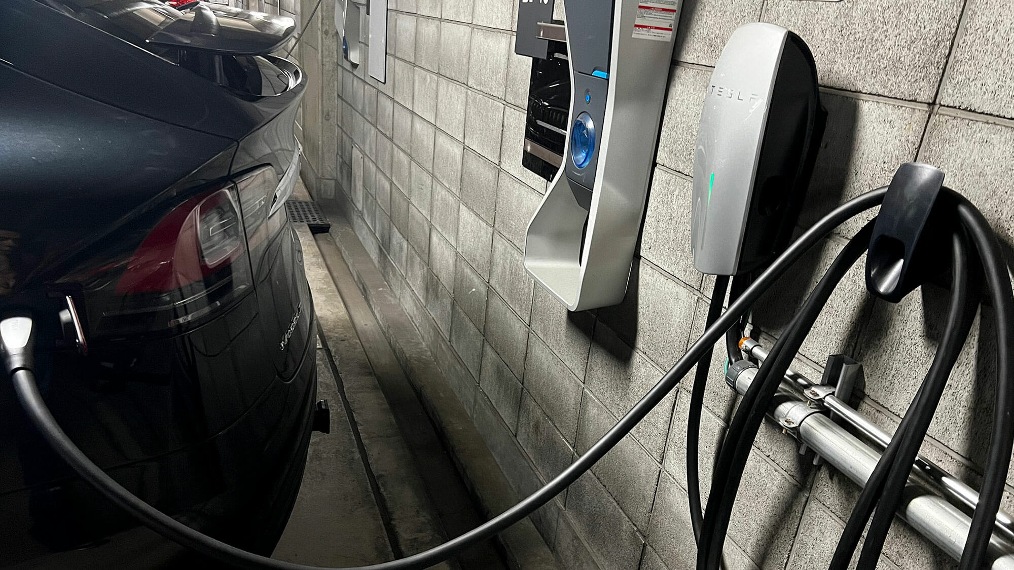

「どうしたら試せますか?」とEVsmartプログのビジネスチャットに投げてみたら、EV通のスタッフの皆さんから続々と情報提供や協力の申し出が。ブログを運営するアユダンテの社用地下駐車場にテスラのウォールコネクターがあるそうで、「使ってもいいですよ」と安川社長も快諾。

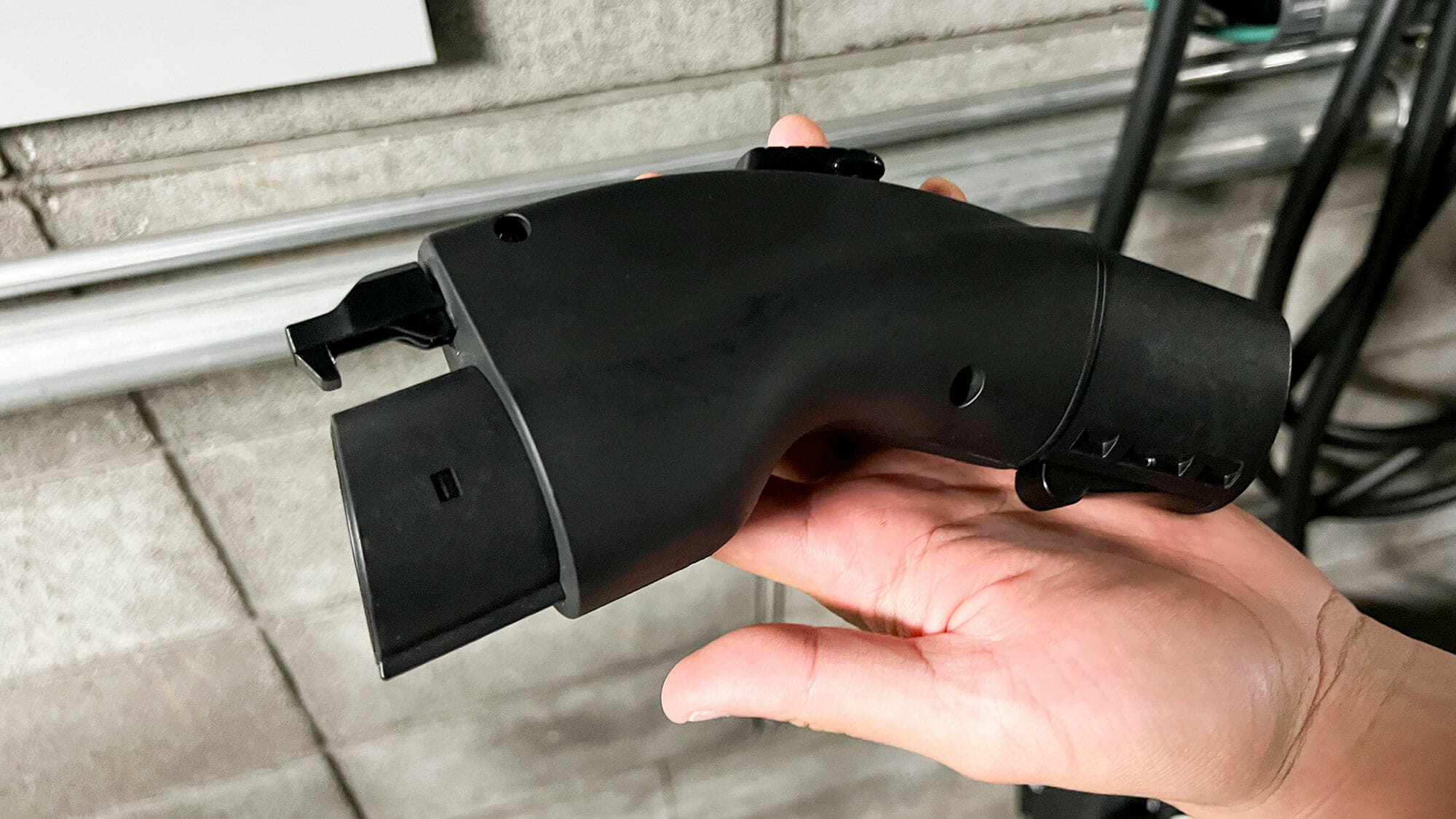

ただし、テスラ車の充電口は独自規格なので、国産EVの普通充電に使われる規格「SAE J1772」に変換するアダプターが必要になる。テスラユーザーのなかには常備している人も多いそうだが、他車ユーザーにはまったく縁がない製品。それもしかし「アユダンテの社有品を使ってくれてOK」だという。いやほんとにありがたい。しかもEVsmartスタッフである石井光春さんがレクチャーとお手伝いを申し出てくれた。社用車のテスラ・モデル3や日産アリアを少しだけ動かしてスペースを開けてもらい、テストの準備完了。
石井さんによると、ここのウォールコネクターは第二世代のもので16kWまでの利用が可能。同社では9kW程度で運用中だという。しかし16kWってほとんど急速充電のレベルなのでは。第三世代になると9.6kWまでしか出ない、とのことだが、3kWとか6kWとかを最初から超えているところがテスラっぽい。

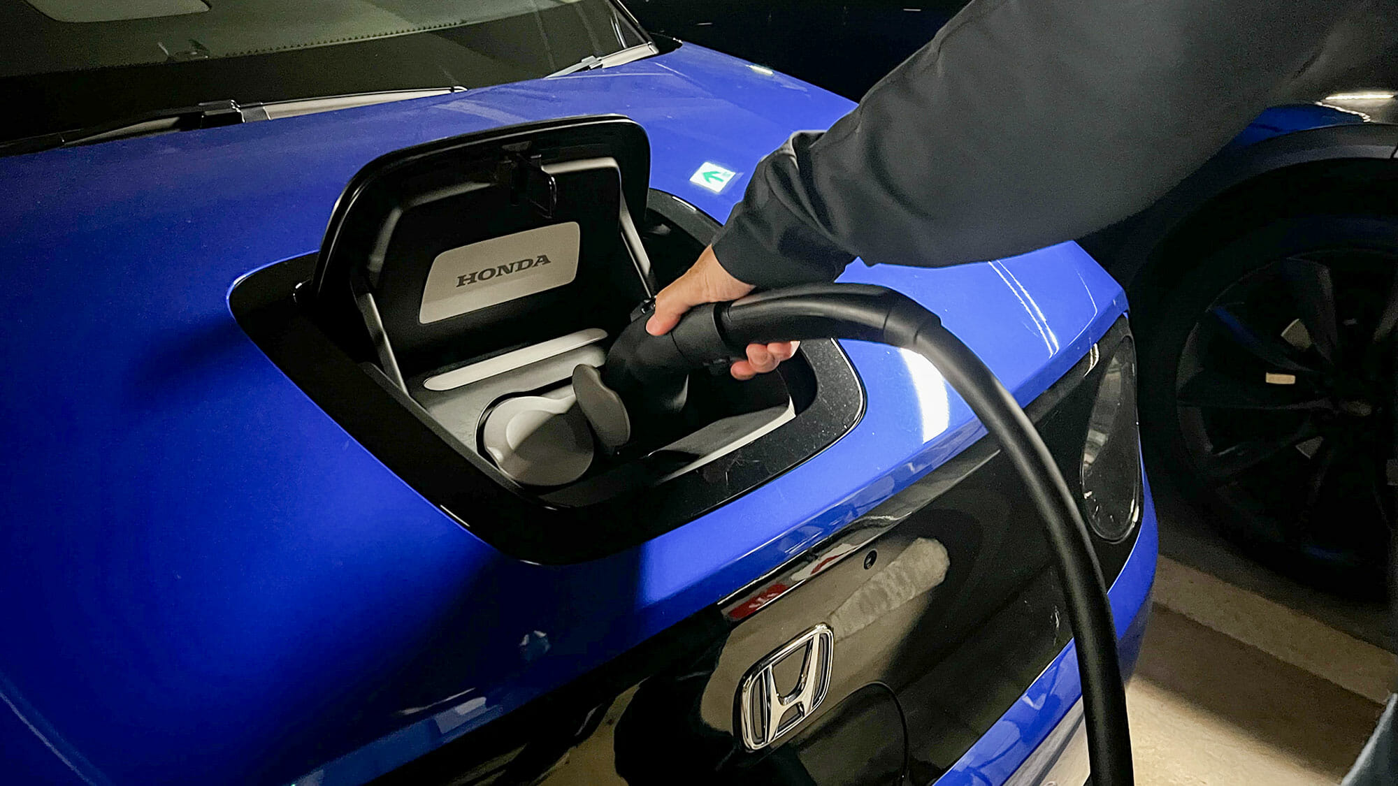

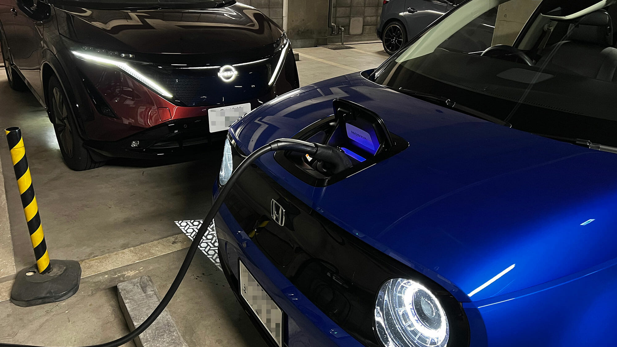

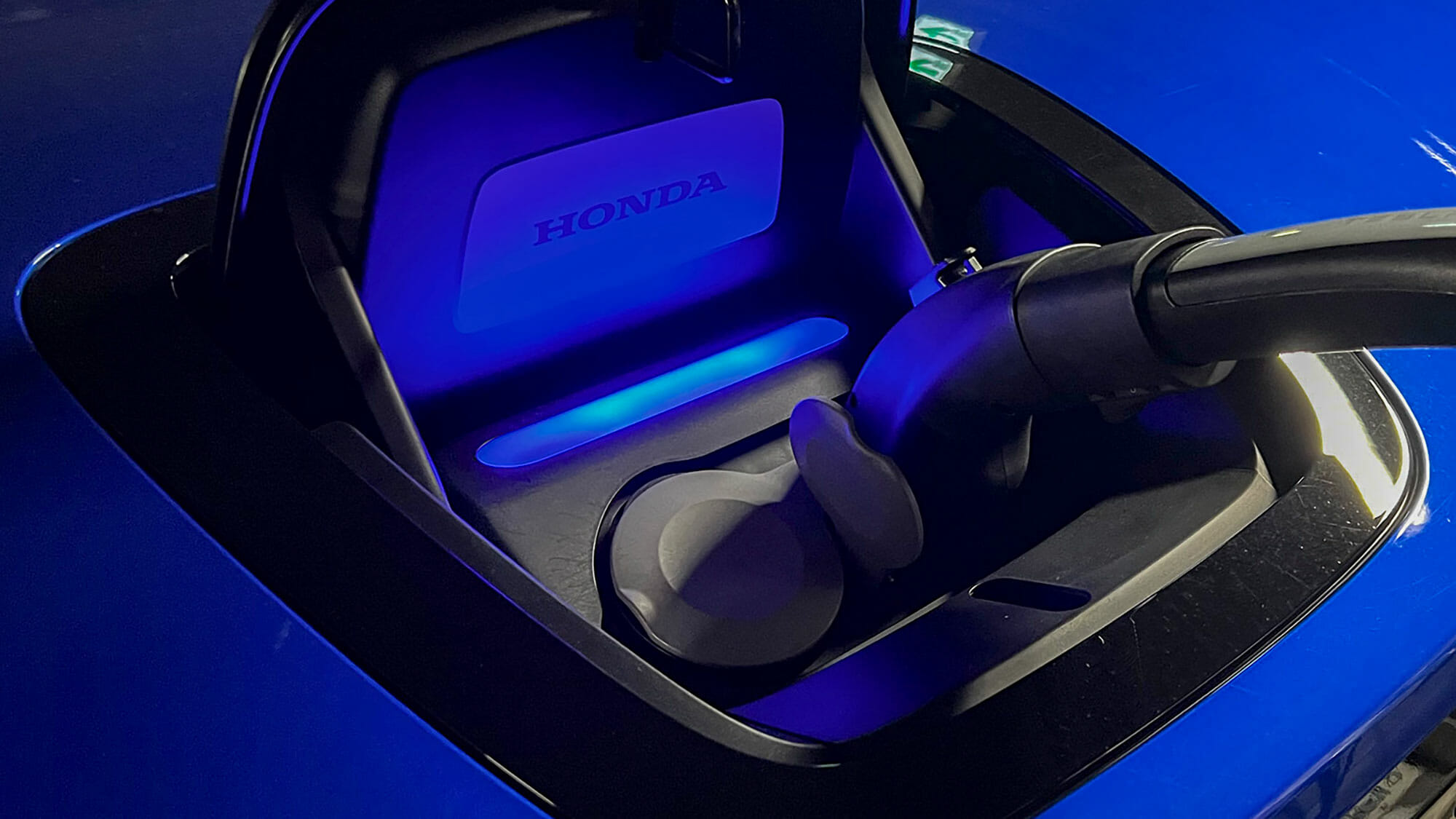

しかし、はたしてテスラ用のコネクターはうまく作動するのか。石井さんに手伝ってもらい、ドキドキしながらHonda eの充電口に差してみる。カチッと押し込むと、充電口にある青いLEDが点滅を始めた。よしよし、無事に充電開始。あとは、これが3kWなのか6kWなのかのチェックだ。

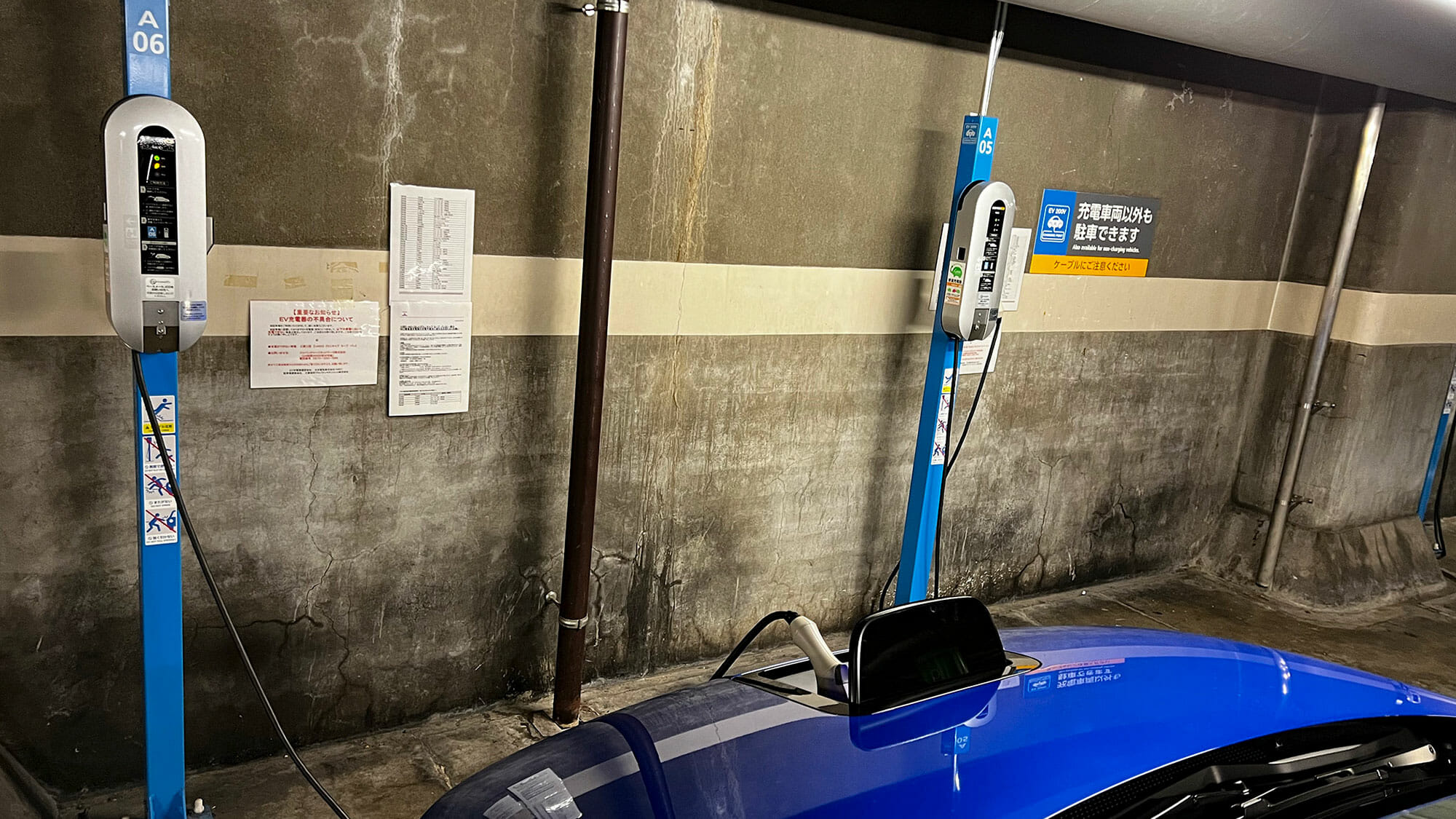

比較するために、あちこち走行しながら別々のショッピングモールや商業ビルの普通充電器(3kW)で1時間充電を3回試してデータを取っておいた。ホンダチャージングサービスからの通知によると、3回とも1時間で2.7kWhだった。なんで3kWhじゃないの? とも思えるが1割程度はロスがあるのかも。表示されたSOCの充電前後の差は11~13%だった。ん? またこれも謎。満充電が35.5kWhのHonda eで、2.7kWhならSOCの変動量は7~8%のはずでは。むむむ……。

ウォールコネクターは順調に電気を送り続けてくれる。車外であれこれ話しているうちに約30分が過ぎたので、充電量を表示させてみる。
32%。おーっ、と二人で拍手。30分で11%増、つまり1時間なら22%に相当するから、無事に倍速で充電できているようだ。

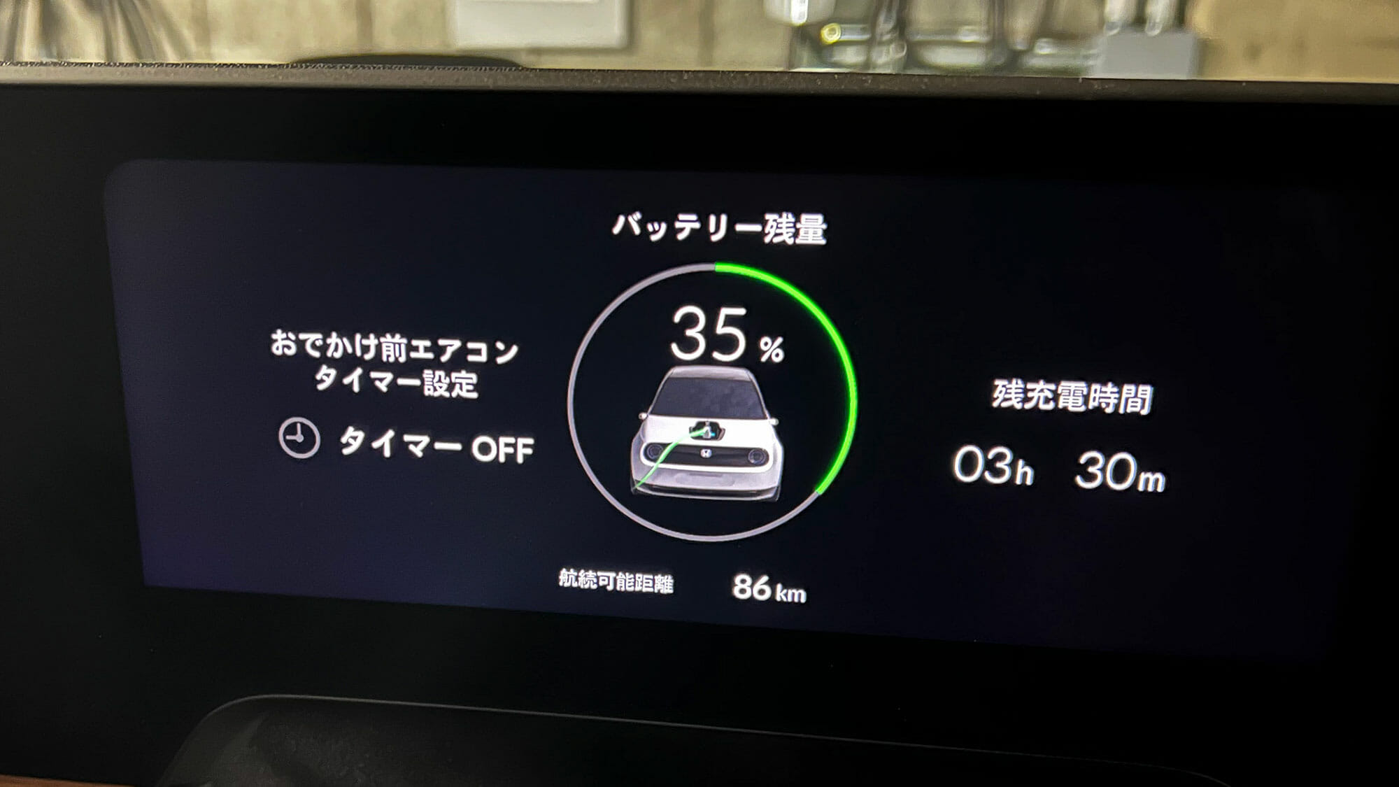

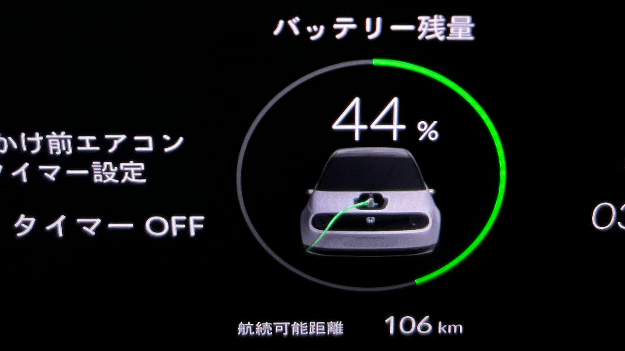

SOC35%の時点で、残り時間が3時間30分になっているのに気づく。3kWならあと8時間近くかかるはず。車体でも6kWを前提に計算しているのだろう。1時間後には、44%まで充電することができた。
