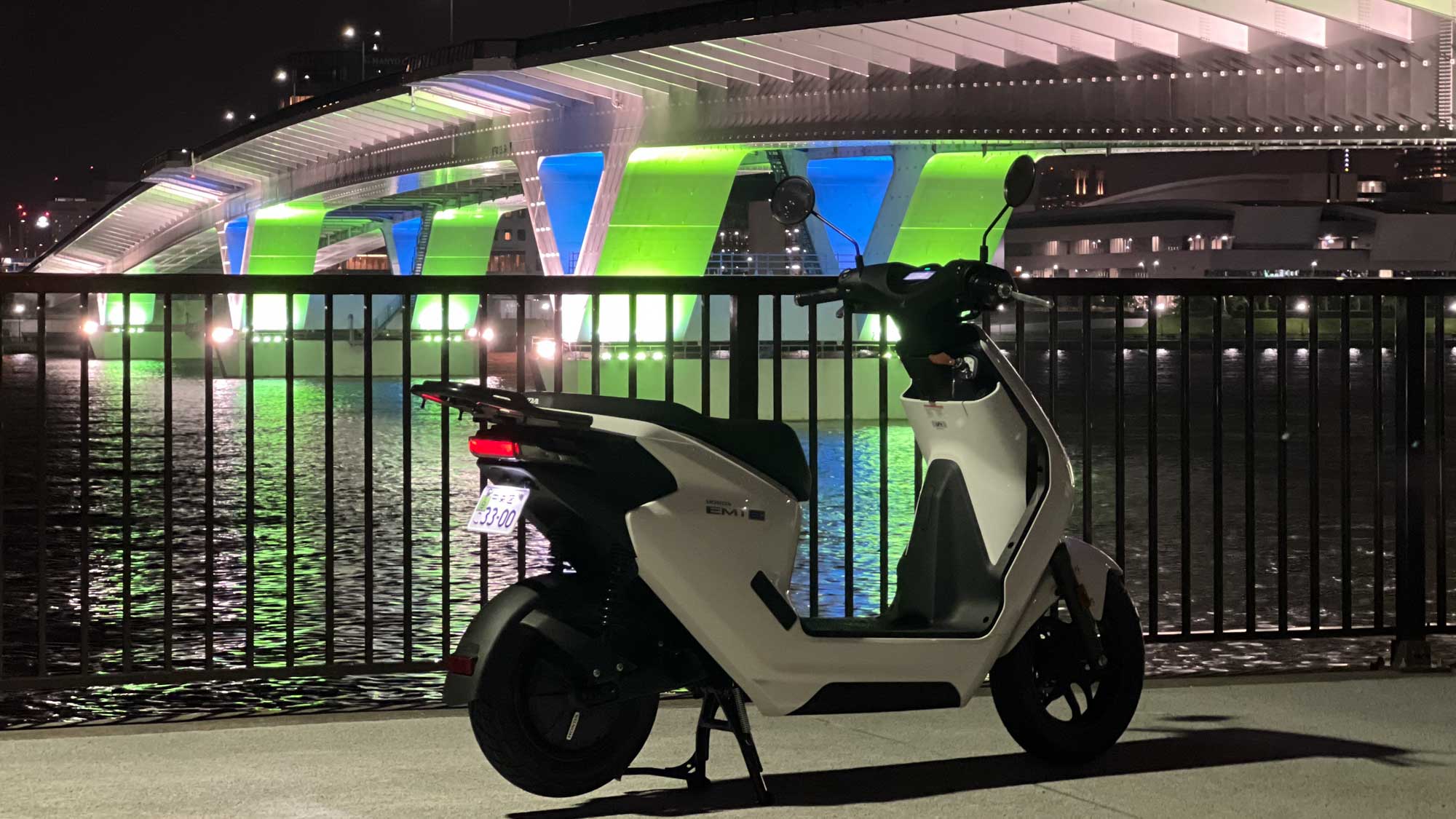

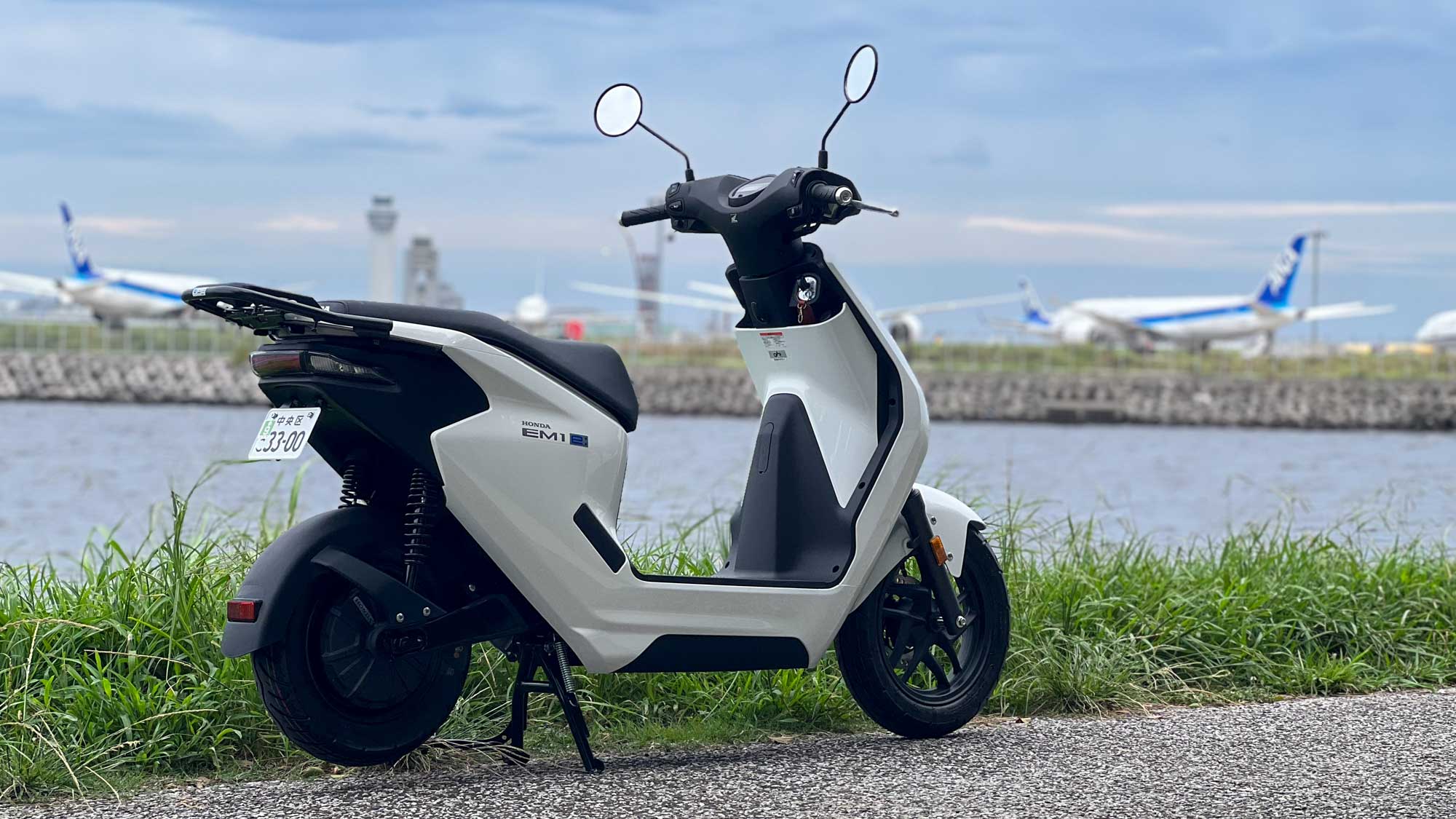

外観は、まんまスクーター。電動であることを強調せず、見慣れたイメージを踏襲したのでしょう。BENLY e: やGYRO e:(先行して法人向けに発売された電動バイク)のように内燃車の共通モデルがあるわけではないので、もう少し冒険しても面白かったのに、というのが個人的感想ですが、街に溶け込むデザインともいえます。悪目立ちしたりはしません。

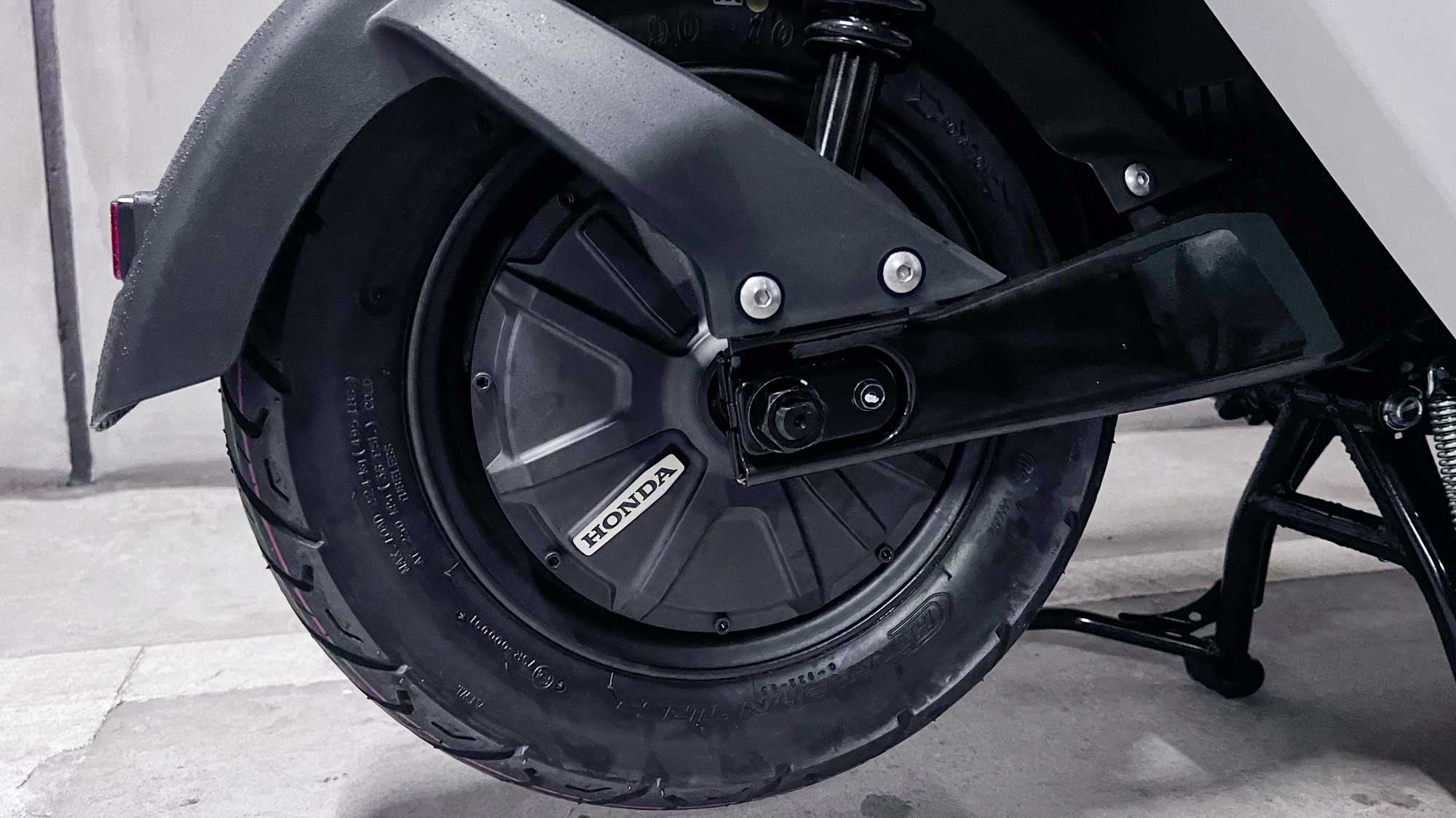

特徴的なのは後ろ姿。マフラーがありません。インホイールモーターなのでドライブベルト(やチェーン)もなし。シンメトリーでスッキリ細身なのはいいですね。海外では二人乗り仕様もあるので、少し大柄。身長175cmの私だと足つき性は問題ありませんでしたが、小柄な人はシートの高さを感じるかもしれません。
取り回しで気になったのは、センタースタンドしかないこと。サイドスタンドはオプションも未設定。サードパーティー製品の発売を待ちましょう。

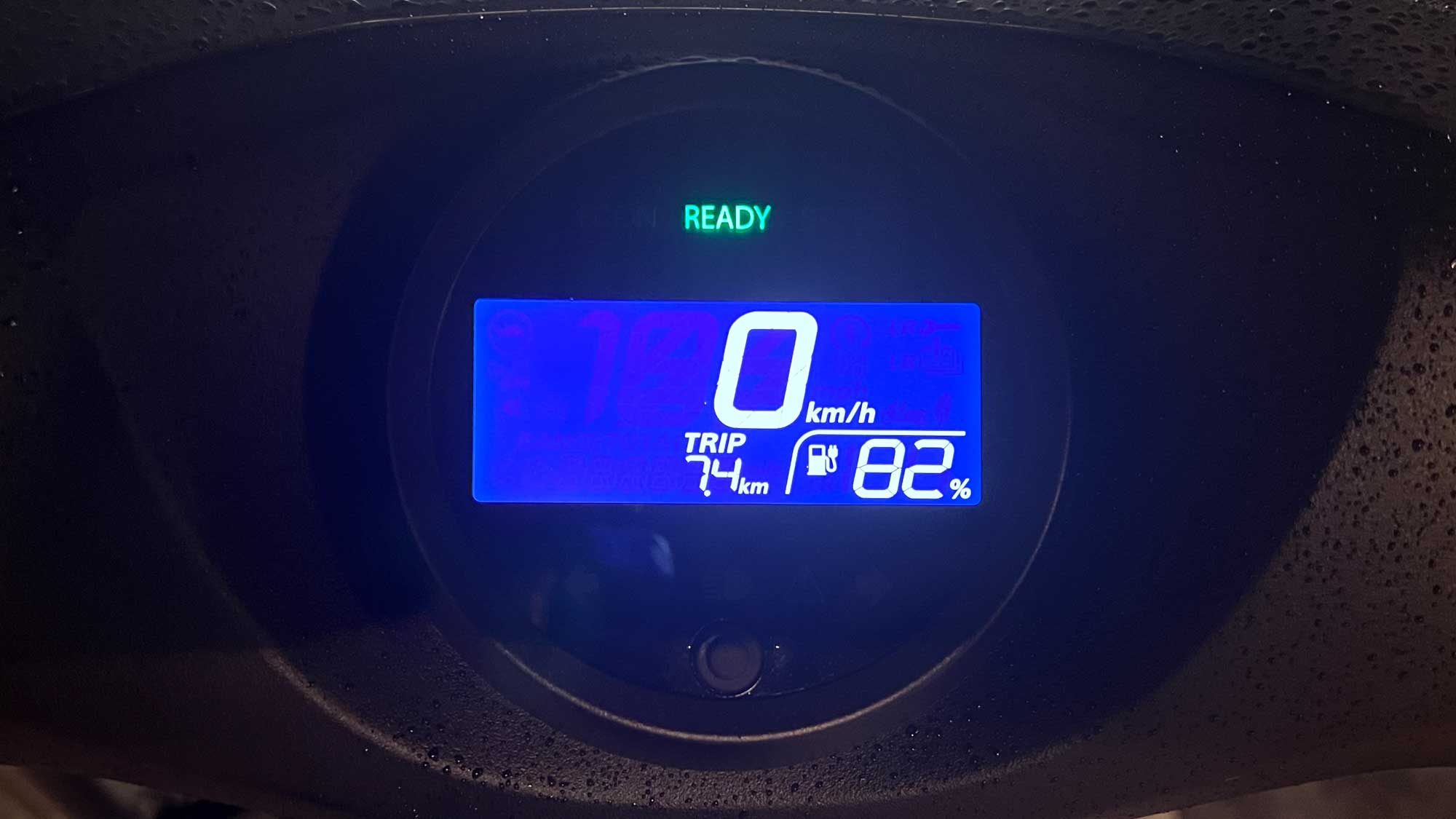

フルデジタルメーターは、通常走行時の情報量は少なめ。中央に速度、右下に充電率(SOC)が常時表示。ほかに時計、積算計、トリップメーターがボタンで切り替えられます。亀さんマーク(出力制限表示)もあるようです。EVでは一般的な航続可能距離は表示できません。
内燃スクーターでは、ガソリン残量計と警告灯だけというのは一般的かもしれませんが、航続距離が短めのEVでは、あとどれぐらい走れるかは運転に欠かせない大事な情報。慣れればSOCから逆算できるとはいえ、ちょっと残念なところです。
カタログ上の一充電走行距離は53km(30km/h定地走行テスト値)。発進と停止を繰り返す実走行では、どうなのか。早速、試してみることにしました。バイクショップから羽田空港の近くまでプチツーリング。かなり遠回りして帰宅しました。
納車時に100%だったSOCは自宅到着時に20%に。走行距離は38.1km。あまり高低差のないルートでしたが、40kmぐらいは走れそうです。カタログ値の7~8割が目安でしょうか。バッテリー容量の1314Whから概算した電費は36.1km/kWh(推計値)でした。

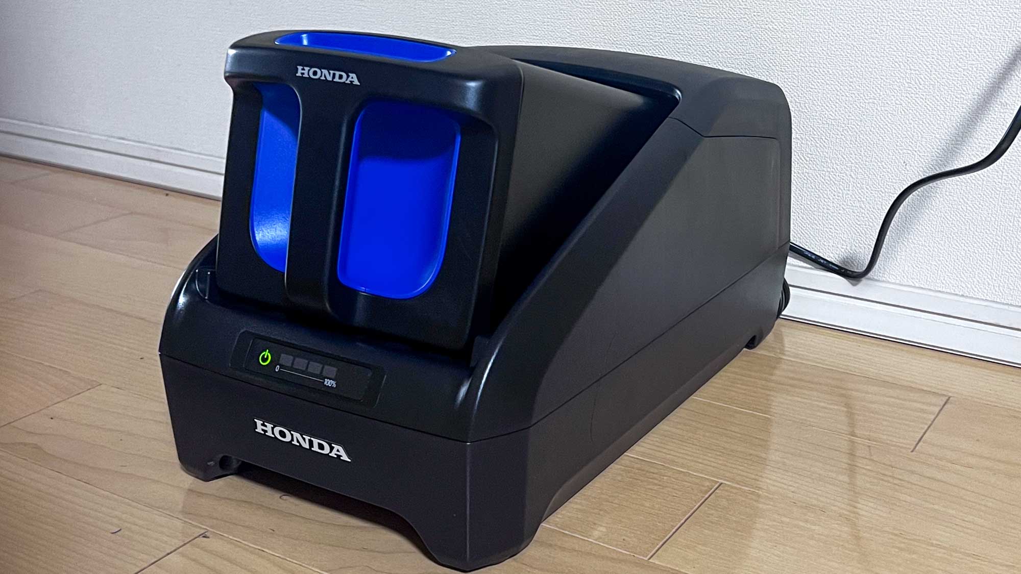

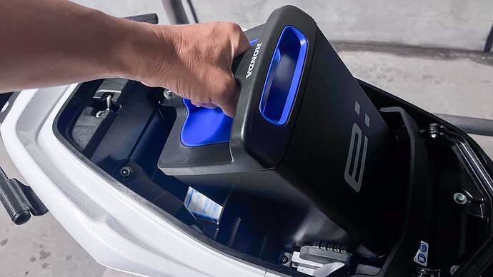

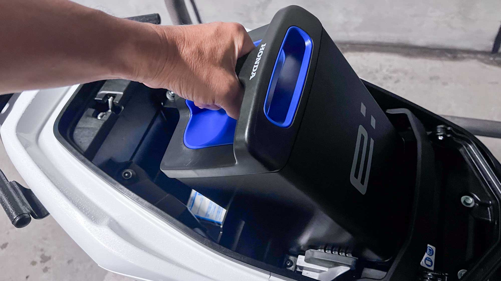

「Mobile Power Pack e:」は取り外して充電可能
充電のためにはシートを開けます。「Mobile Power Pack e:」が登場。これですよ、これ。EM1 e:のカタログには、バッテリーを取り外して自宅で充電するシーンが描かれていて、電動アシスト自転車のような使い方を主に想定しているようです。ただ、個人的に購入の決め手となったのは、このバッテリーがGachacoで使われるバッテリーと共通ということでした。

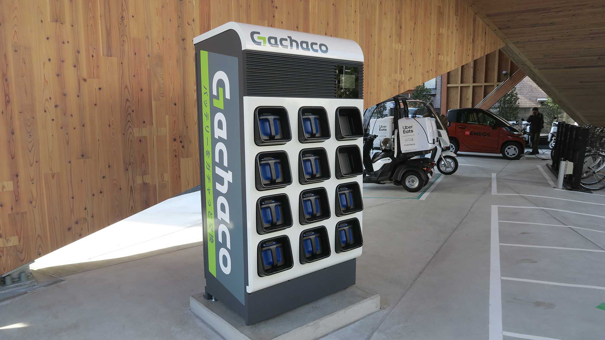

Gachacoは、ENEOSホールディングスと本田技研工業、カワサキモータース、スズキ、ヤマハ発動機の計5社が共同出資している会社で、Mobile Power Pack e:を使ったバッテリーシェアリングサービスを東京および大阪を中心に拡大中です。
乗っているバイクのバッテリーが減ってきたら、近くのGachacoステーションに立ち寄り、放電したバッテリーを充電済みバッテリーと交換。するとまた満充電から走り出せるという仕組み。現在利用できるのは法人に限られていますが、何度でも交換し放題というサブスクリプション・プランを展開しています。
EM1 e:+Gachacoの組み合わせには、実用的な電動二輪の充電網が広がる未来を感じます。以前に台湾「Gogoro」社の電動バイクとバッテリー交換システムを導入している石垣島の「GO SHARE」を試してみて(関連記事)、EVバイクの普及が特定エリアでなら可能だと実感しました。その全国版がGachacoです。
Gachacoステーションはいま東京、大阪などに約30ヶ所設置されていますが、いずれ各地にサービス網が広がれば、電動バイクでどこまでもツーリングできちゃいますよね……と妄想は広がります。
