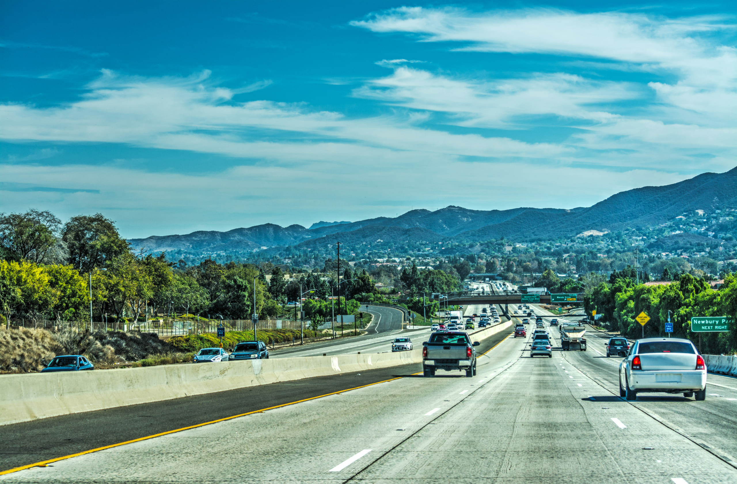

2018年3月23日9時27分、カリフォルニアのマウンテン・ビューで朝のラッシュアワーが落ち着いてくる頃大きな事故が起こり、いつもは退屈な金曜の朝が大混乱に陥りました。
原因は不明ですが、時速70マイル(約113キロ)で高速101号線の直線を走っていたテスラのSUV・モデルXが突然左方向にドリフトし、出口車線と走行車線を分けるコンクリートの分離帯に衝突したのです。近くで見ていた人達が命の危険を冒しながら38歳の運転者を車に火が着く前に引きずり出しましたが、この怪我が原因で彼は病院で亡くなりました。
衝突事故の現場は複雑で危険なものとなりました。衝撃でフロント部分が車体から切り離され、1200ポンド(約544kg)、400ボルトのリチウムイオンバッテリーに亀裂が入り、充電済みのセルが路上に飛び散りました。マウンテン・ビューの消防隊が9時半過ぎに現場に到着する頃には、大きく損傷したバッテリーが1.5メートルの火を噴き出しており、隊員たちは機材の用意をして仕事に取りかかりました。
