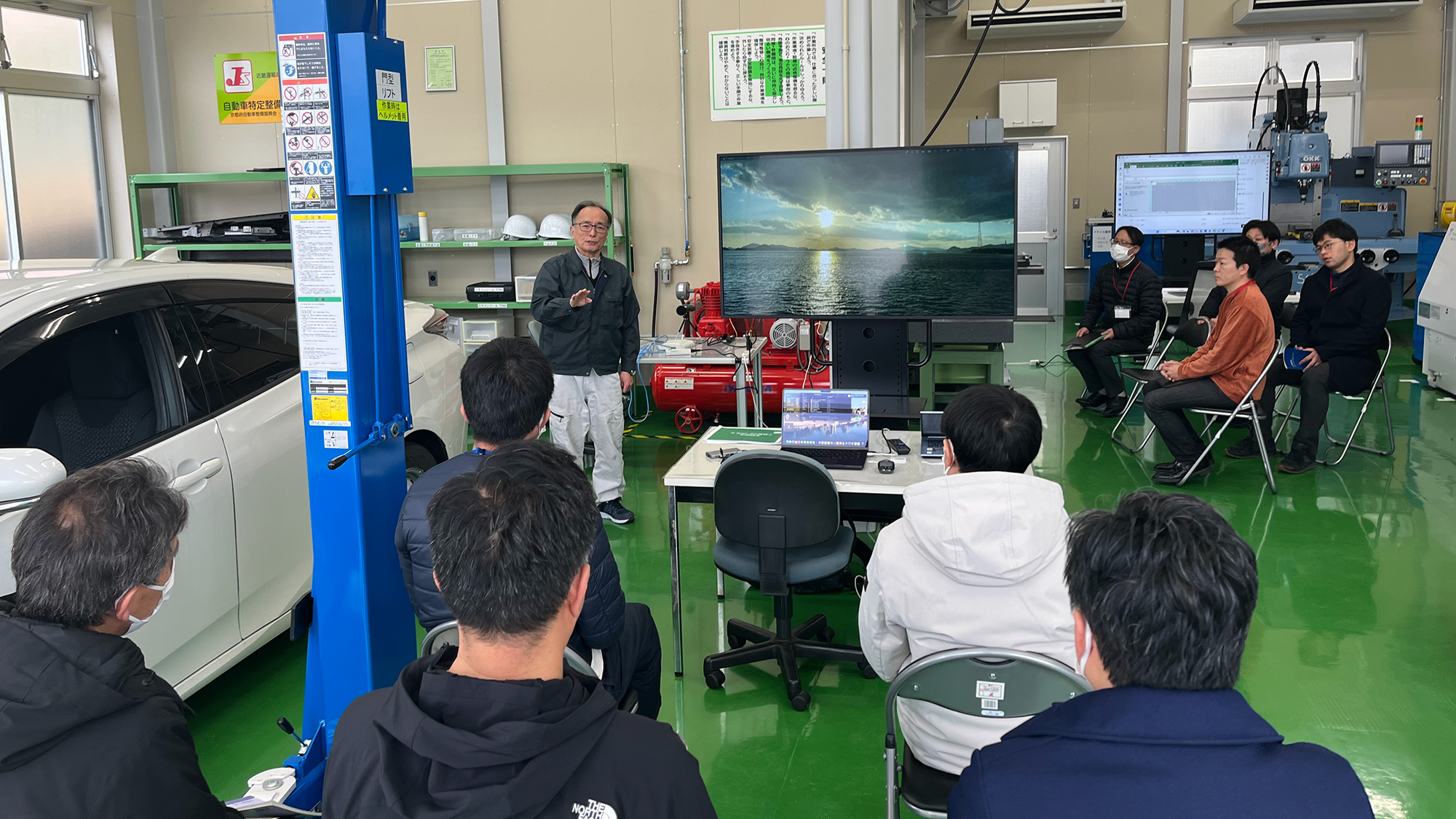

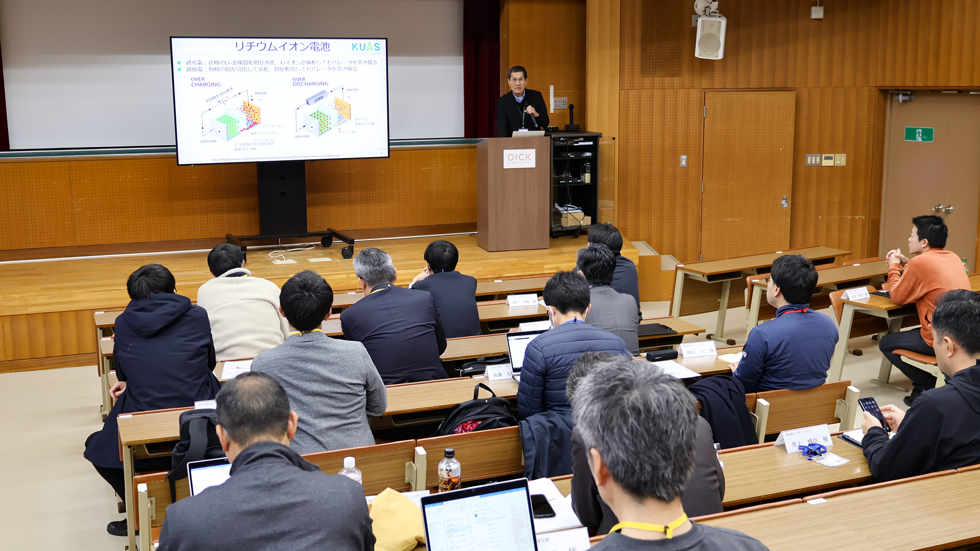

今回KUASで行われたのは同大学ナガモリアクチュエータ研究所の堂前伸一特任教授によるEV全般に関する講義。内容はEVの基礎知識をはじめその構造・技術を学ぶ講義、EVの事故事例の紹介など、多岐にわたった。
研修に参加したのは三井住友海上火災保険株式会社の社員30名程度。彼らは近い将来(すでに目の前に迫っているが)必要になるEVの交通事故損害鑑定に関して、いかなる取り組みをすべきか模索中で、今回の堂前講義がその助けになればという期待を込めて講義を受けた。

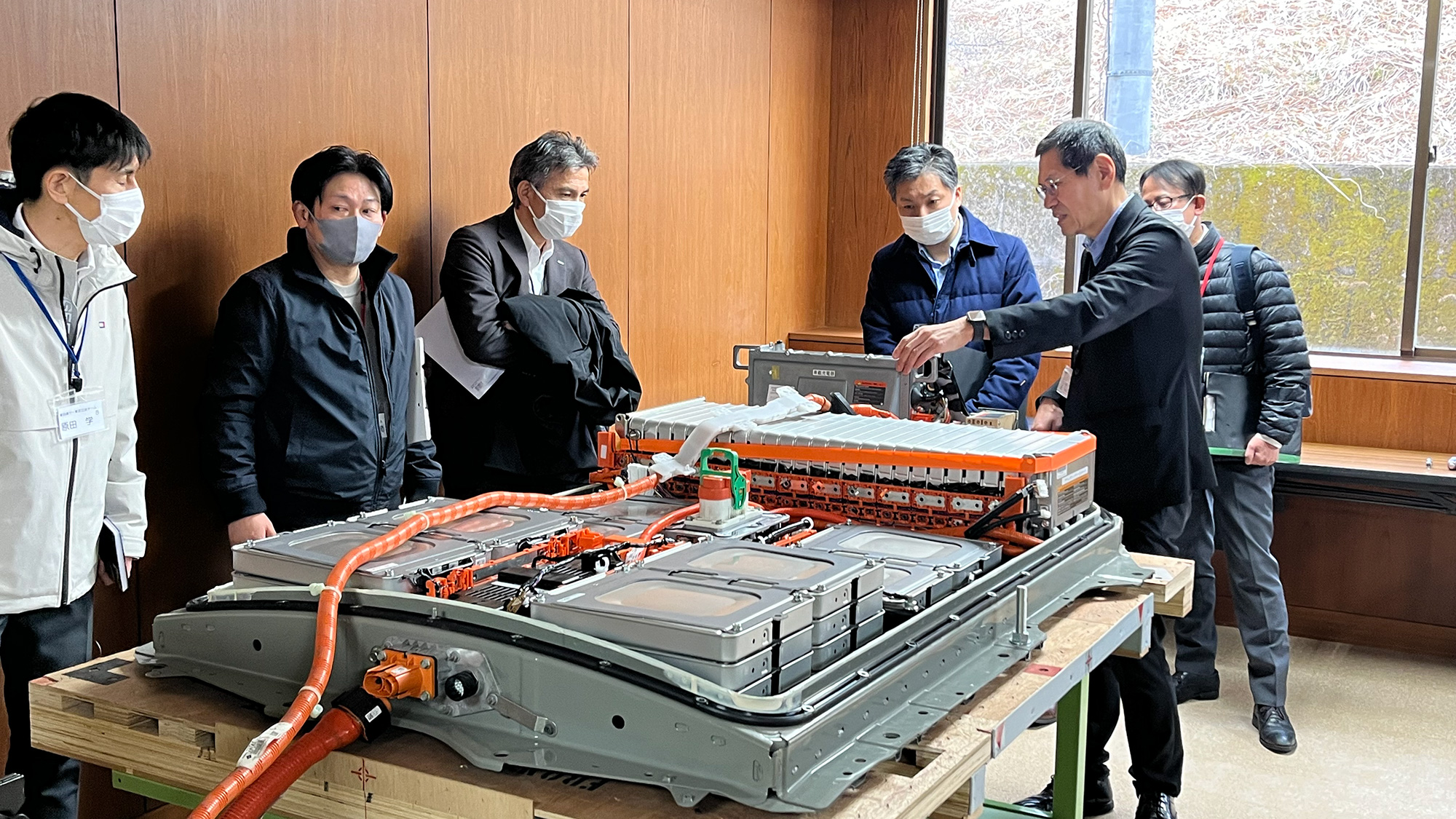

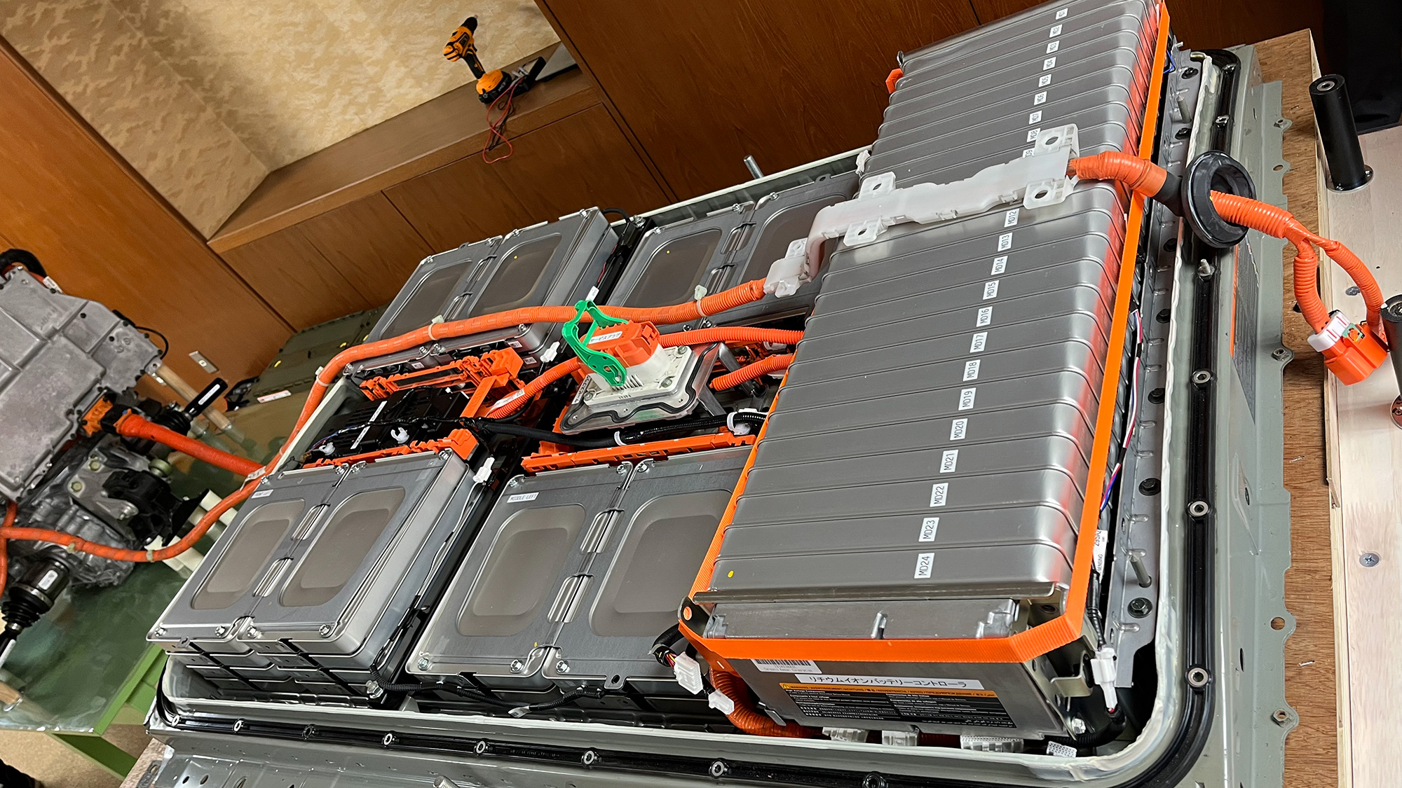

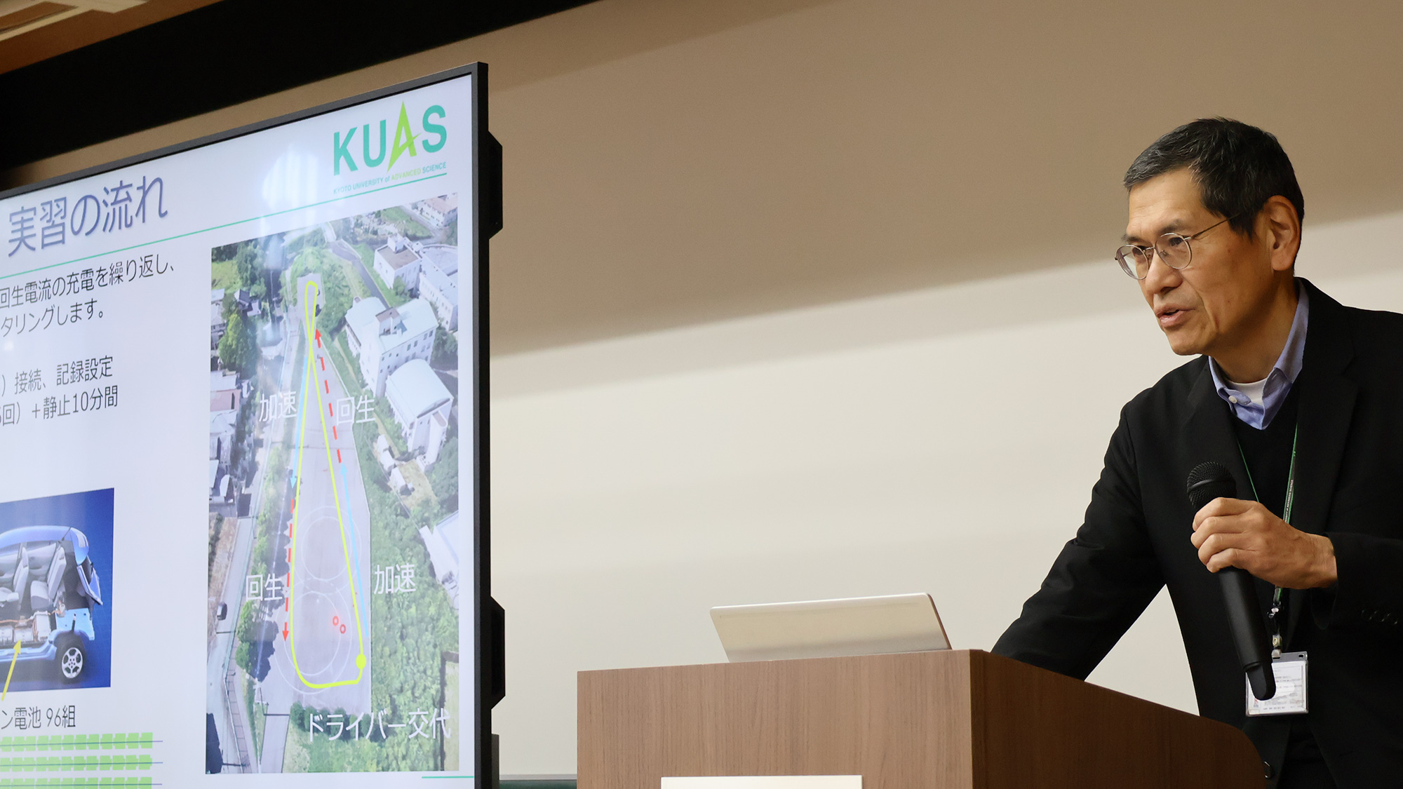

また研修内容としてはバッテリーに関して多くの時間を費やしていた。実際に分解されたEVを材料に学ぶことで、バッテリーの搭載場所などを知ることができ、EVの構造を初めて見る人たちには新鮮に映ったはずだ。またEVを運転し、その挙動をデータで確認する実験も行っていた。

A氏 クルマの事故という意味では変わりません。変わるのは、事故で壊れた箇所はどこか、それにはどういう修理が必要なのか、という点だと思います。そもそも床面全体にバッテリーが並べられているなんて、これまでのクルマでは想像すら付かない。今回のような研修を通してこうしたEVの構造を知り、いかなる対応が必要か理解していかないといけないし、EVはどんどん進化しているのでそれに合わせて勉強する必要があると考えています。

B氏 EVのバッテリーの実際の搭載方法などを見て、それらがどういう働きをするのかを理解することが出来ました。バッテリー内部の科学的な情報まで知ることが出来て有意義でした。事故を起こすとバッテリーは燃える可能性があるということは知っていましたが、その理由について順を追って教えてもらったのは初めてです。
