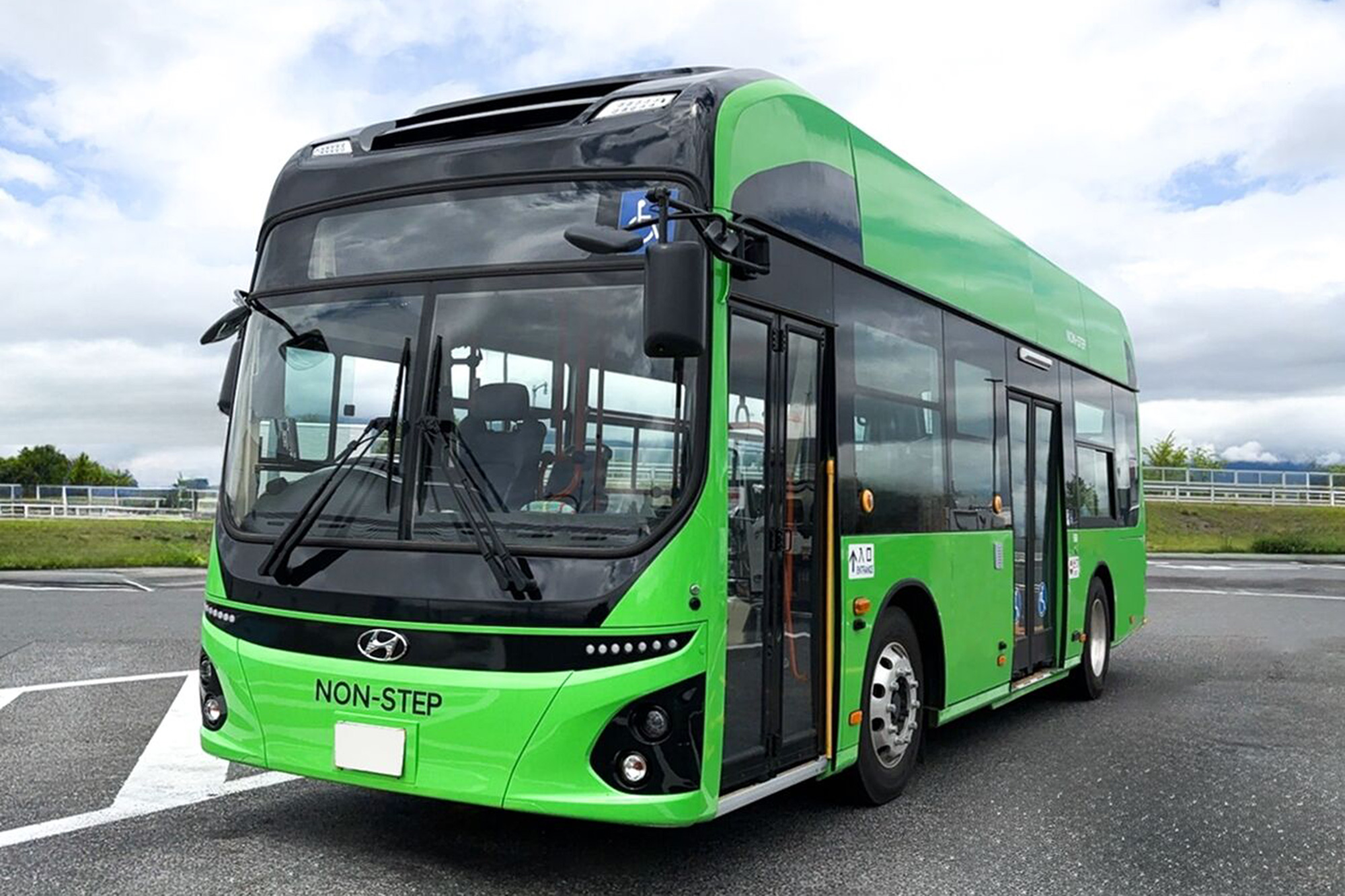

2024年7月23日、Hyundai Mobility Japan (ヒョンデ)は、電気自動車(EV)の路線運行用の中型バス「ELEC CITY TOWN」(エレクシティタウン)」を日本に導入することを発表しました。販売開始は2024年末を予定しています。

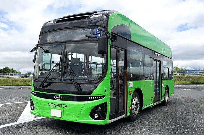

一方でエレクシティタウンは日本のバス規格に準拠しているため、架装が比較的自由にできるのも特徴です。ワンマンでの路線バス運行が可能な架装にも対応しています。
また既存のバス、ユニバースと同様、翌日納品率95%以上を目指して部品の在庫を確保するなどにより、保守点検や修理による稼働時間の減少を抑える対策も整えるそうです。

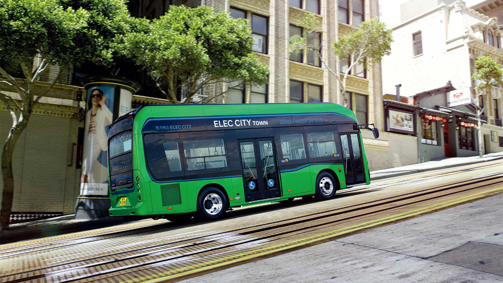

エレクシティタウンの仕様は、以下の様なものです。
| ヒョンデ ELEC CITY TOWN 主要スペック | |
| 全長×全幅×全高 | 8995×2490×3400mm |
| ホイールベース | 4420mm |
| 乗車定員 | 55人 |
| モーター | ZF-Cetrax CX220 |
| モーター種類 | ACモーター |
| 最高出力 | 160kW |
| 最高速度 | 80km/h |
| バッテリー種類 | リチウムイオンバッテリー(NMC) |
| バッテリー容量 | 145kWh |
| 急速充電 | チャデモ(入力:90kW×2) |
| 一充電走行可能距離(60km/h定速走行) | 233km |
モーターはZF製で、単なる推測ですが公共交通向けの「CeTrax」シリーズの「CX220」というタイプです。CeTraxは、既存のドライブトレインのレイアウトを変えずに搭載できる「プラグ・アンド・ドライブ」という考え方で開発された電動ドライブです。モーターの種類は、永久磁石を使わないACモーターです。
2020年の量産開始時(ZFのプレスリリース)はバスなどに搭載する大型モーターでしたが、2023年には小型の商用車向けも出ました。既存車両に後付けもできるようなので、日本のバスもこれで電気にすればいいのではと思います。
エレクシティタウンのセールスポイントのひとつは、保証範囲の広さです。まずバッテリーの補償期間は10年、100万kmです。EVで一般的な8年16万kmを大きく超えているのは自信の表れなのでしょう。
バッテリーのメーカーは公表していませんが、ヒョンデの公式HPを見ると、エレクシティシリーズの大型バージョンのバッテリーはポリマータイプとなっていて、「Hyundai’s Lithium-ion polymer Batteies」と表記されていました。なお種類は三元系(NMC)です。
さらに新規車両登録後から、フロントガラスとサイドミラー(片側)は10年間、タイヤのパンクは5年間、回数に限度はありますが修理、交換をするサービスも提供しています。こうしたサービスを、バス会社はどのように評価するのでしょうか。
