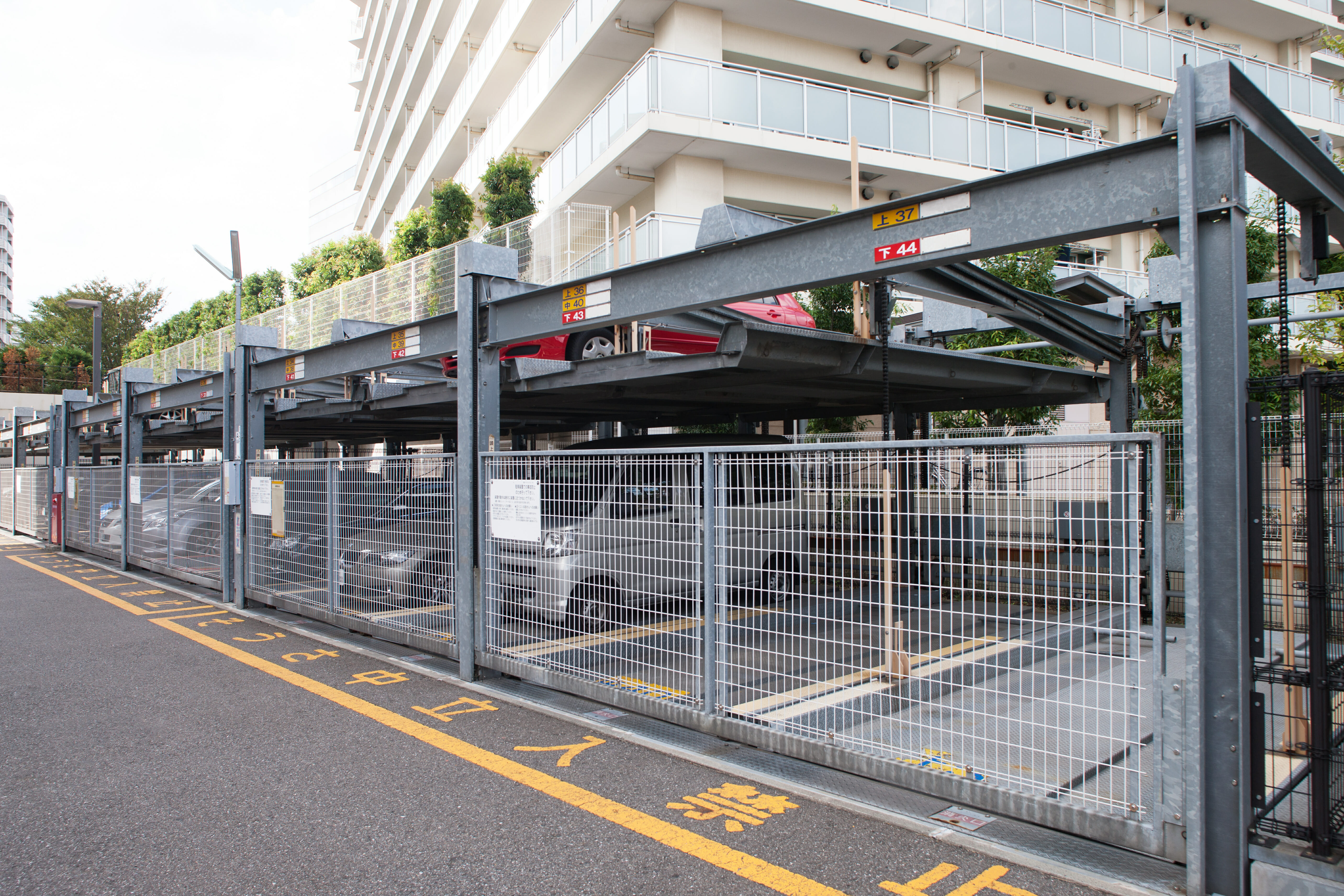

マンションの構造上、設置できないマンションもあります。まずはユアスタンド社に相談することから始めたほうが良いでしょう。駐車台数などの規模、機械式か平置きかといった駐車場の形態、建物との位置関係や電源の位置などによっても提案が細かく変わってきます。
都市部に多い機械式駐車場の場合は、駐車機メーカーとの調整も必要になってきます。もっとも、調整はユアスタンド社がやってくれるので、管理組合に負担はありません。
