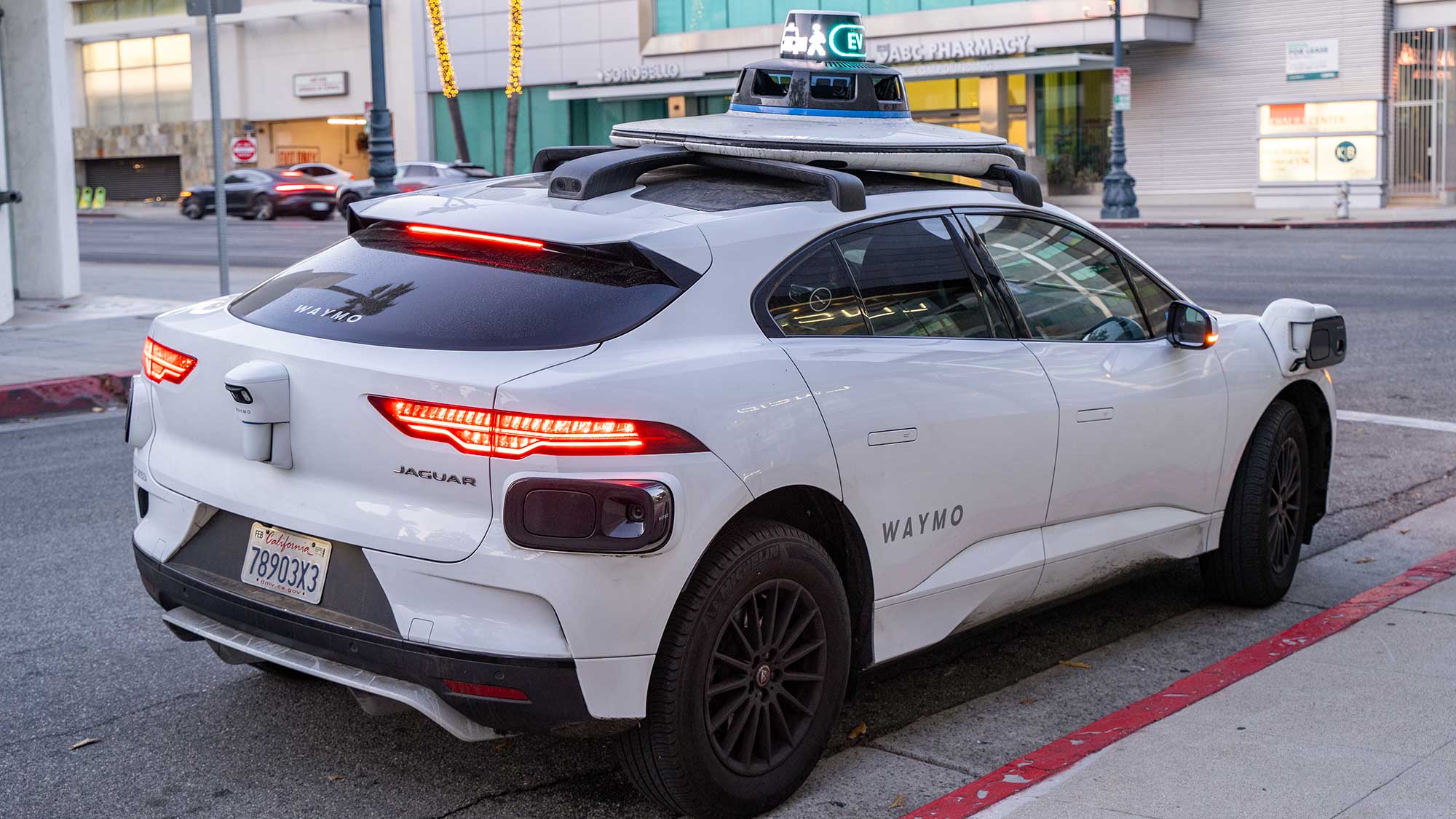

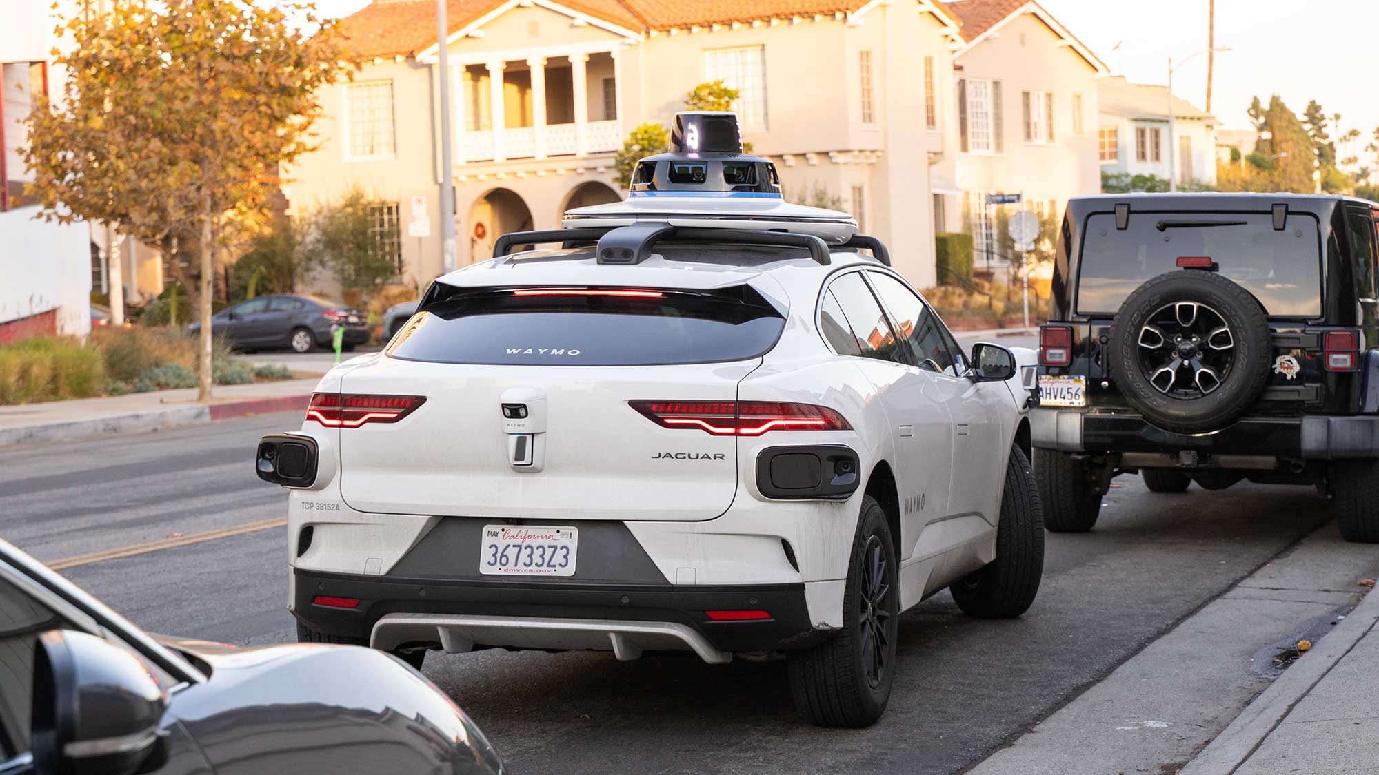

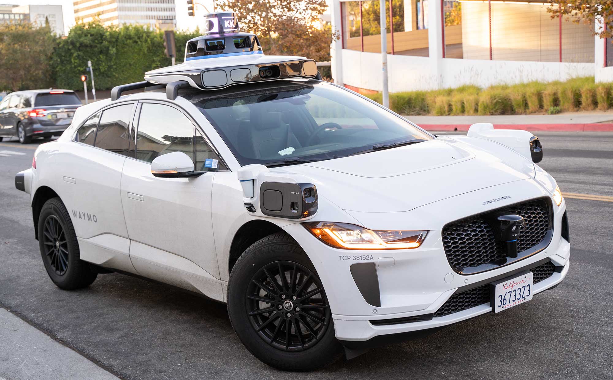

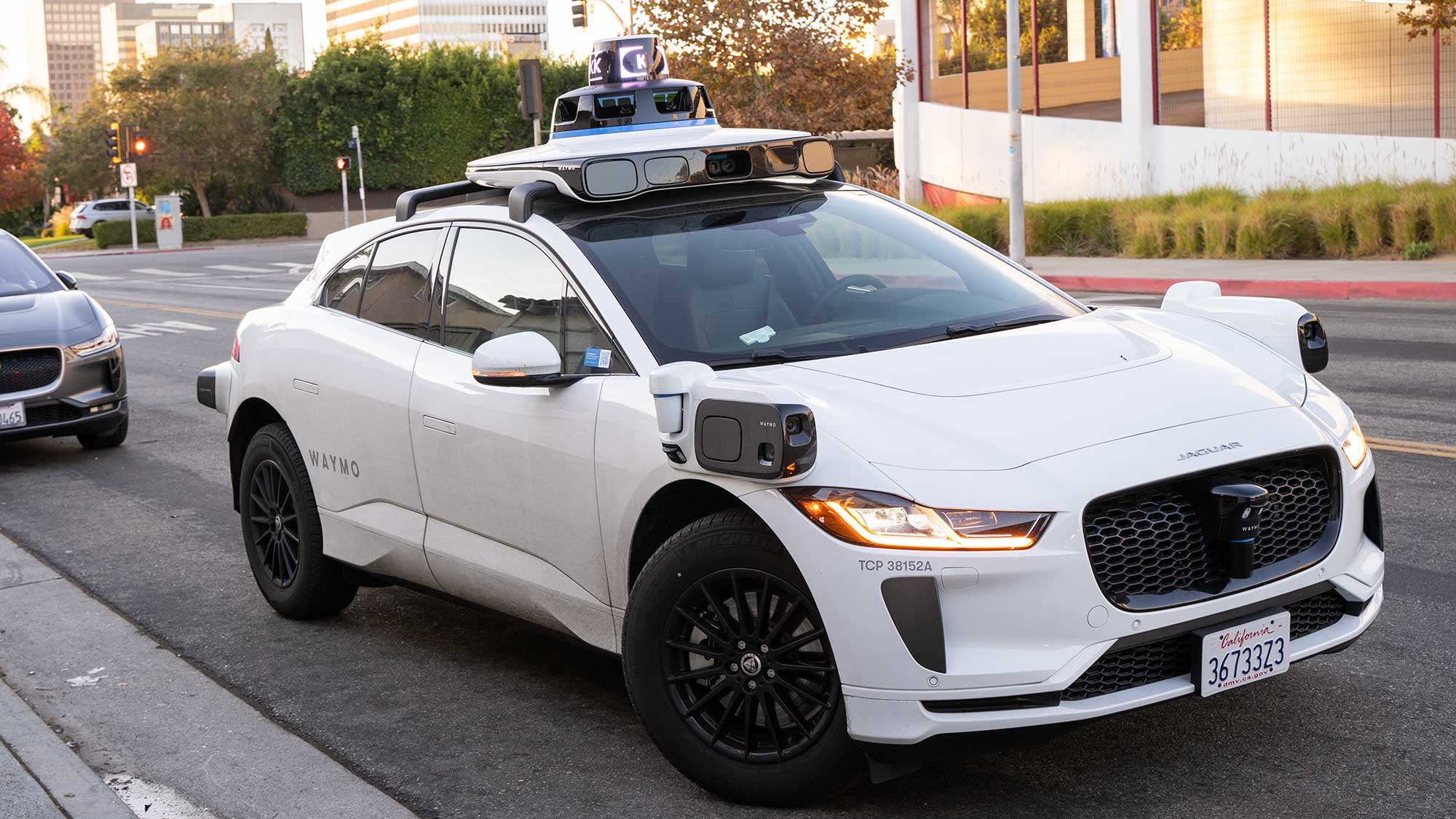

Waymoは独自開発のファイアフライに加えて、レクサスやクライスラーパシフィカなど市販車種で公道での実証実験を重ねてきました。現在の主力は英国ジャガー社から供給される純電気自動車の高級SUV『I-PACE』です。標準のI-PACEをベースにオーストリアの自動車製造大手「マグナ」社が自動運転に必要なハードウェアパーツを架装し、専用の「I-PACE Waymo」として運用しています。
フロントに1基、サイドに2基、そしてリアに1基の合計4基のLiDARユニット(レーザーを照射して周辺の障害物を検知する)を軸に、6個のレーダー、29個のカメラ、そして8個の超音波センサーを搭載しています。超音波センサー以外はWaymo仕様として独自のハードウェアですが、自社開発のユニットを採用しているため、外装デザインとなじむ一体感のある仕様となっています。

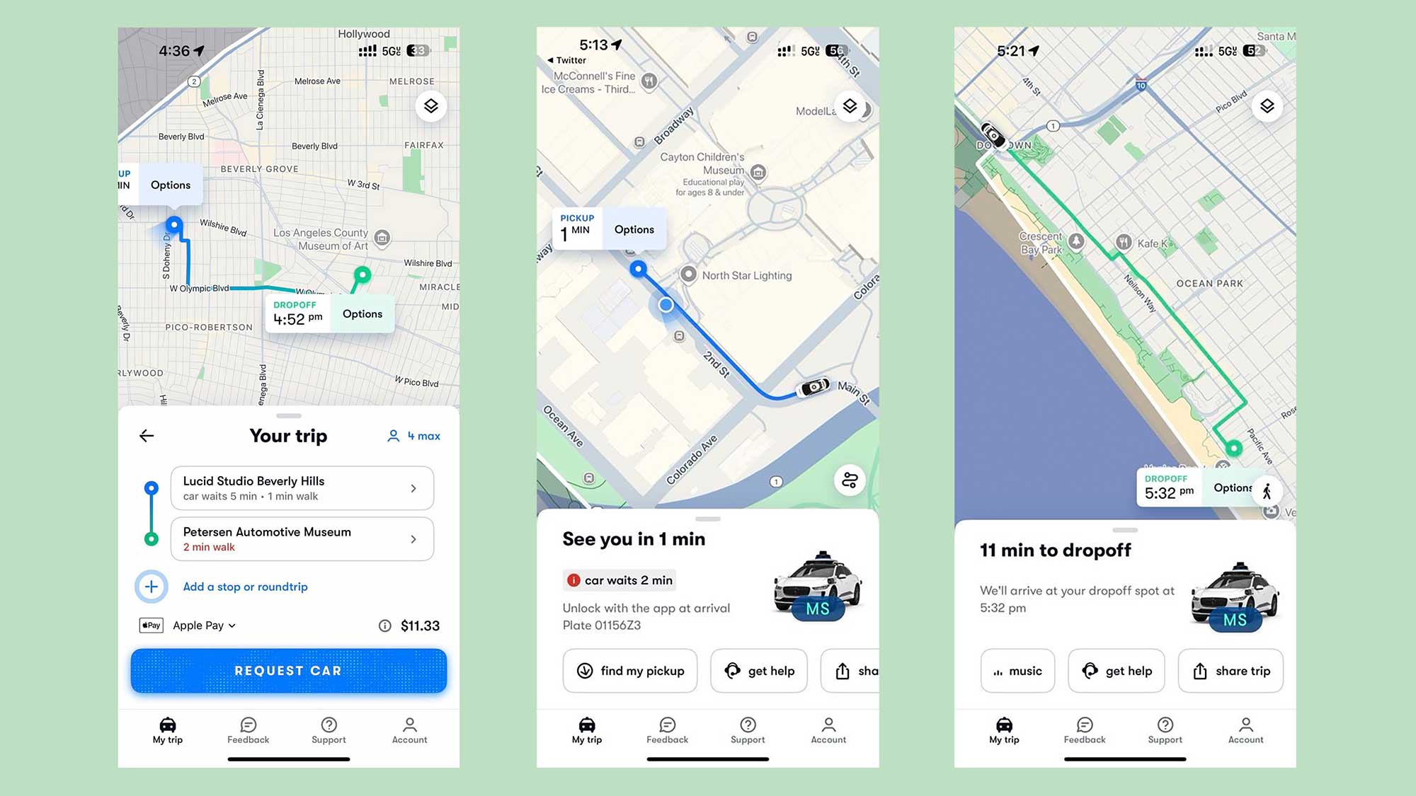

Waymoの利用はまずは「Waymo One」というアプリをスマホにインストールすることから始まります。とても使いやすいアプリで、日本のタクシーアプリを使ったことがある人ならすんなり使えるでしょう。言語表示に日本語はありませんが、それほど難しい単語は出てこないので中学英語で何とかなります。
アプリで迎車場所と目的地を設定すれば料金と迎車時刻などが表示されます。LAでは数年前からWaymoに限らず公道での自動運転タクシーが実験を行っているため、迎車場所や目的地として設定できない場所なども細かく表示されるのでとても安心できました。予約を完了すると乗車定員や荷物スペースの情報。子どもがいるならチャイルドシートを使用することの警告も案内に表示されます。
迎車までの所要時間が確定すると支払い画面となり、Apple PayやGoogle Payといったスマートフォン内蔵の決済方法に加え、各種クレジットカードにも対応していました。複数のWaymoが近い場所に同時に来た際も迷うことがないよう、ディスプレイに表示する自分専用2文字IDもアプリ内で設定が可能でした。

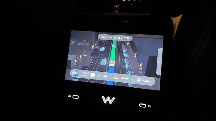

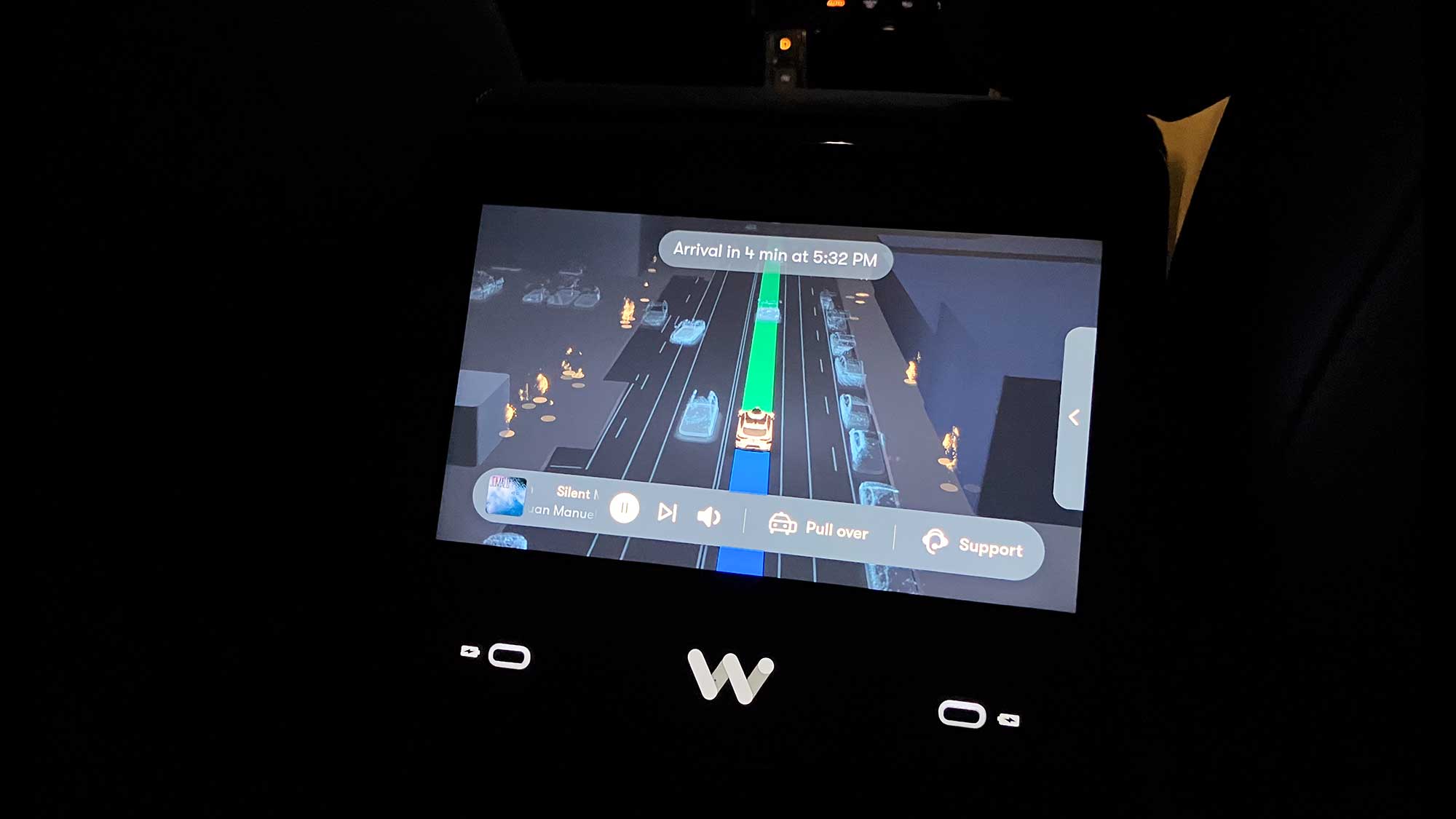

前席にも後席にもディスプレイが設置されており、周囲の交通状況が表示されるので安心度も高いと感じました。このディスプレイでは目的地までの所要時間やマップ、天気、そして音楽を選ぶことも可能です。再生できる音楽はあらかじめシステム上で複数が用意されていましたが、Google Assistant経由でGoogleアカウントにサインインするとYouTube上の好きな音楽を再生することも可能となります。20分程度の乗車時間でしたが不安を感じることは一度もなく、家族だけの空間ということで遠慮なくおしゃべりしたり写真を撮ったりも楽しめました。
