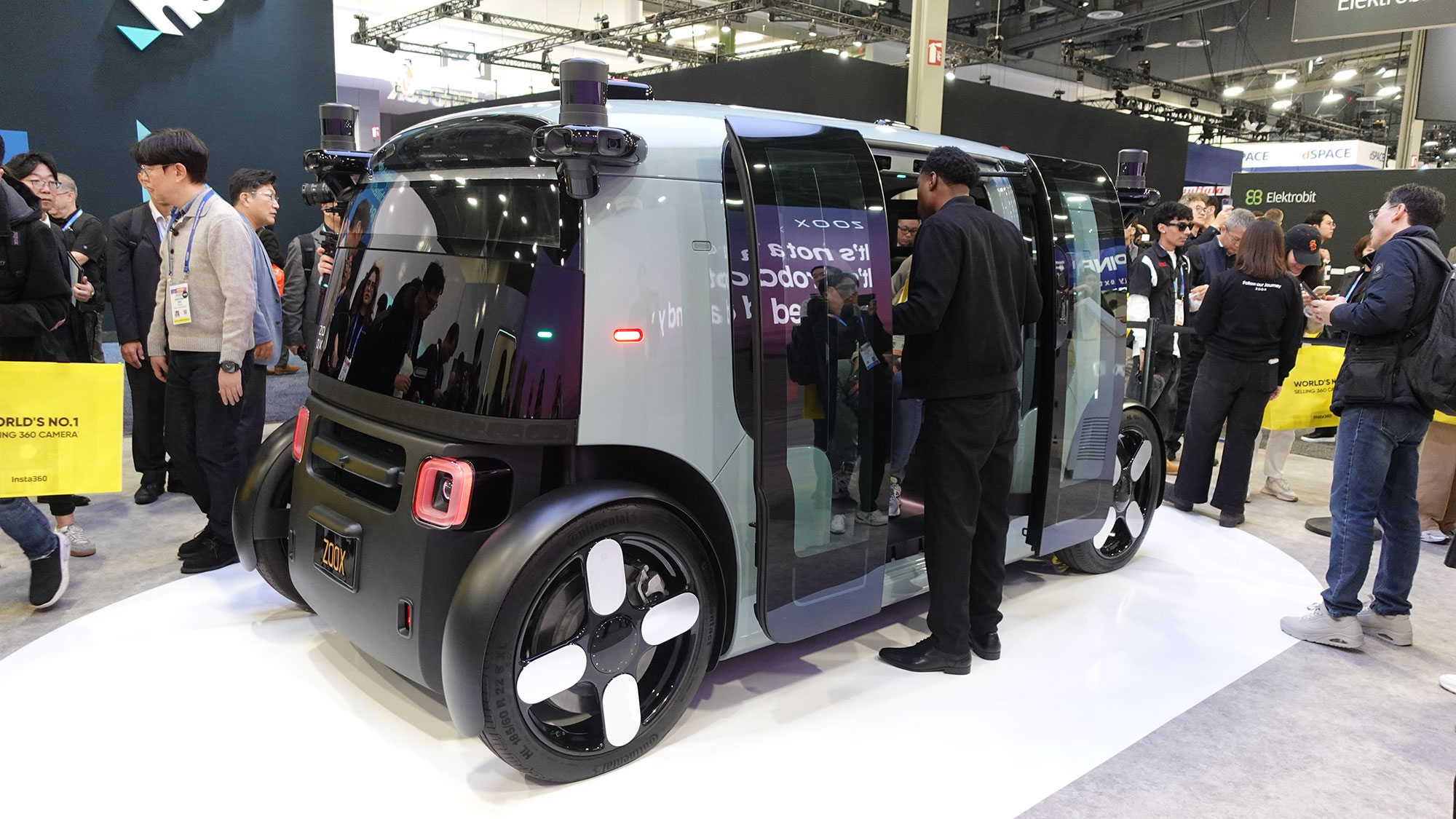

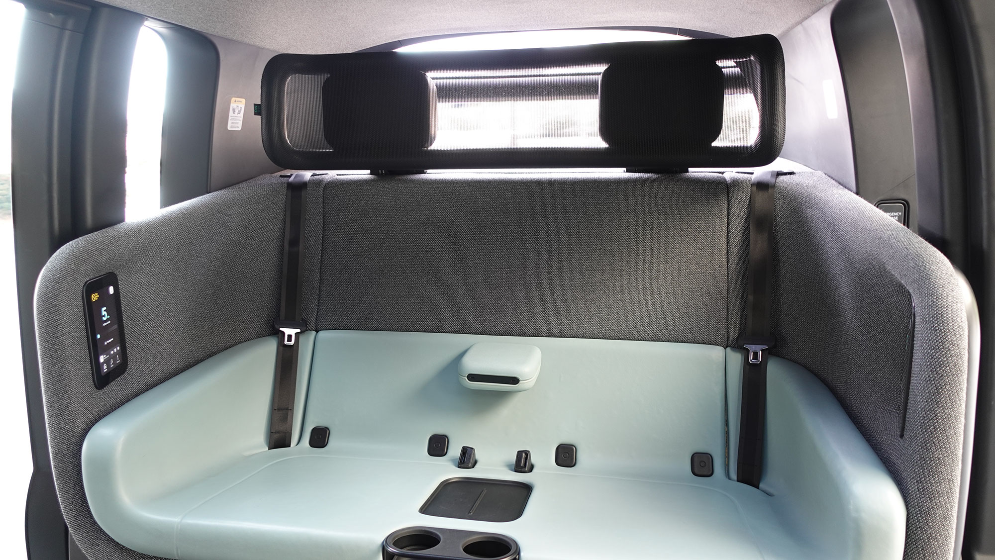

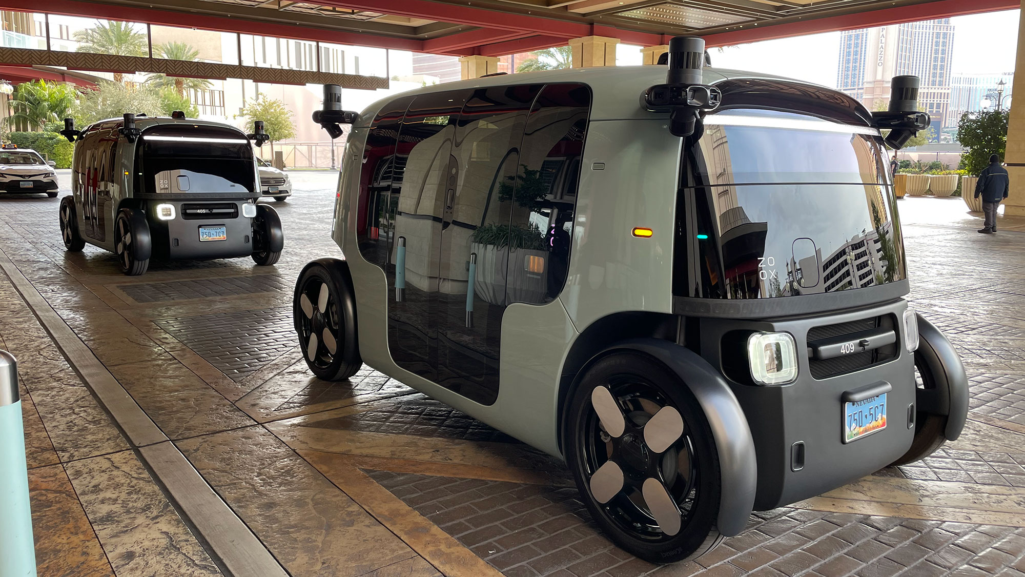

まず車両概要から紹介しておきたい。自動運転レベルはドライバー席のないレベル4。サイズは全長3,630×全幅1,785×全高1,940mm、ホイールベース2,780mm、電池容量133kWh。側面から見ると中央で前後対称のデザインで、4WDかつ4WSを備えるため最小回転半径は約4.3mと小さい。タイヤはコンチネンタル製で「HL 185/60R22 S XL」の表記。確認した全車が同一仕様だった。室内も前後対称で、向かい合うラウンジ型2人掛け×2列の4人乗り。チャイルドシート用のISOFIXも備え、ガラスサンルーフのおかげで車内は明るい。

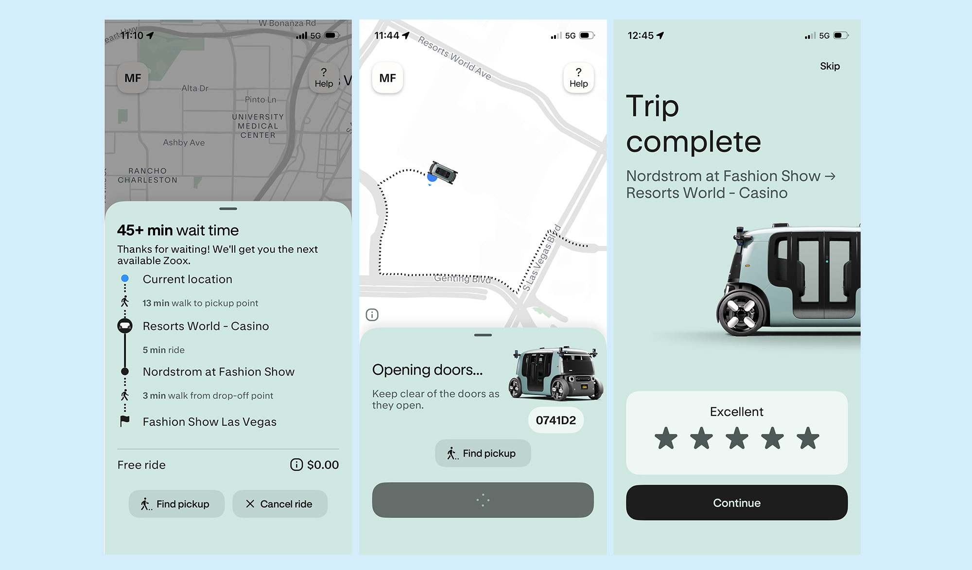

乗車準備では、まずアプリのダウンロードでつまずいた。日本のApple IDではZOOXアプリが表示されず、現地の知人に助けを借りてアプリをインストール。なんとか乗車環境が整った。

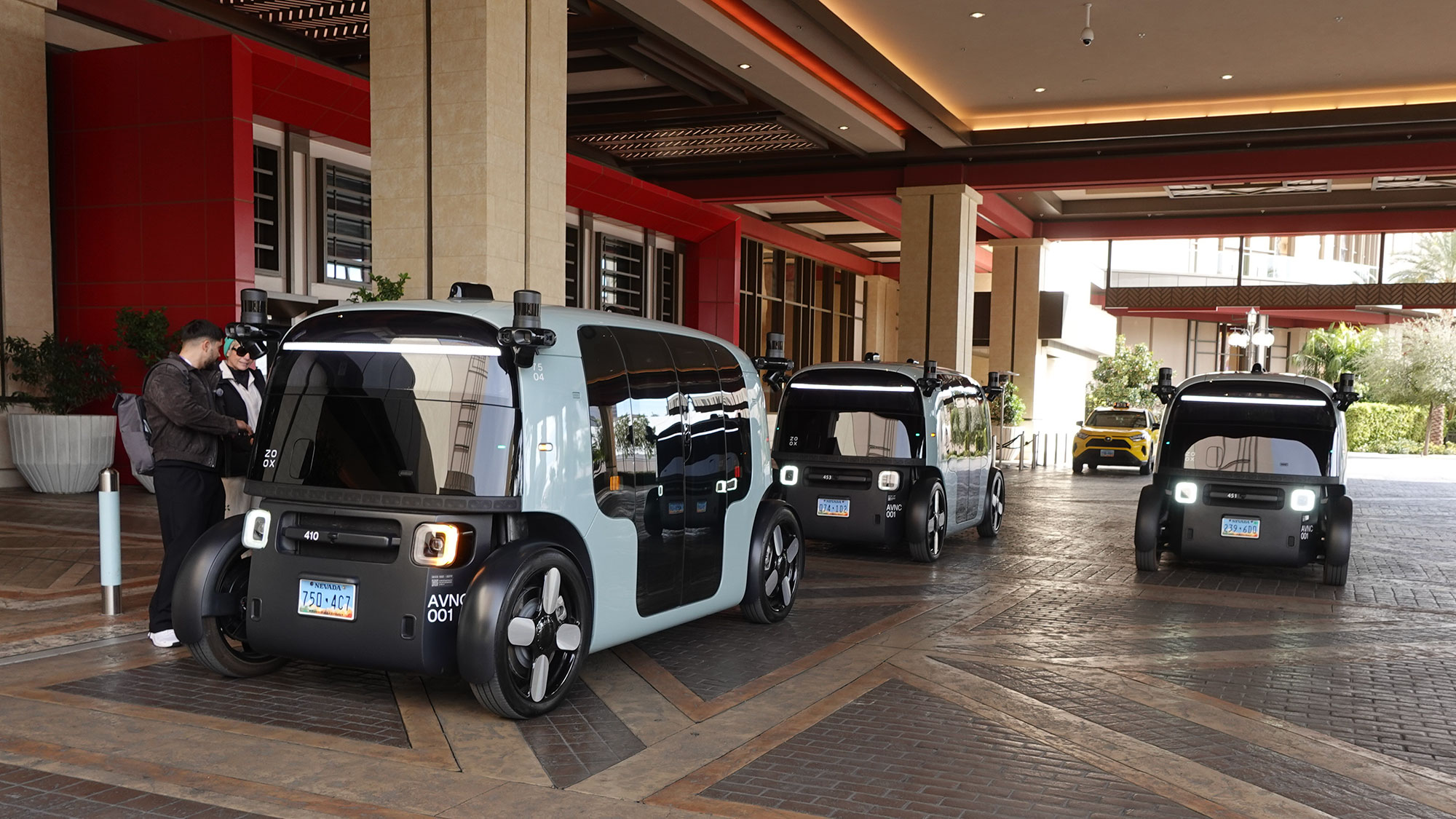

運行エリアは市内7か所に限られており、そのエリア内からでないと配車予約ができない。ZOOXには計3回乗車したが、いずれも予約時に「45分待ち」または「45+」と表示され、基本的には45分前後の待ち時間がかかるようだ。アプリには、到着予定時刻に加え、乗車地点までの徒歩時間も表示される。停留所の中には「ZOOX」と明示された場所もあれば、案内が乏しく本当にここで合っているのか不安になる場所もあった。バス停のような分かりやすい標識はなく、待っているときに他の乗客が乗り降りするZOOXが来て、そこでようやく安心するといった状況だった。

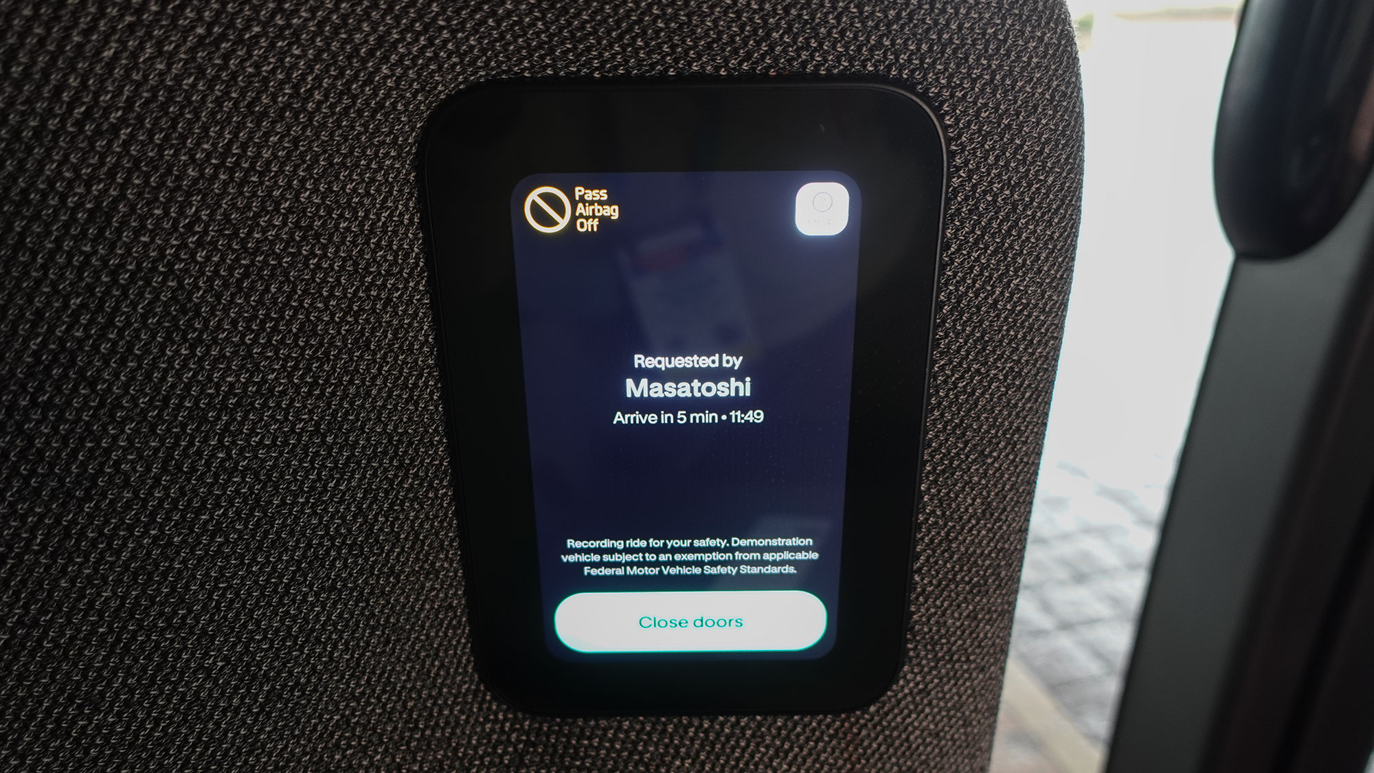

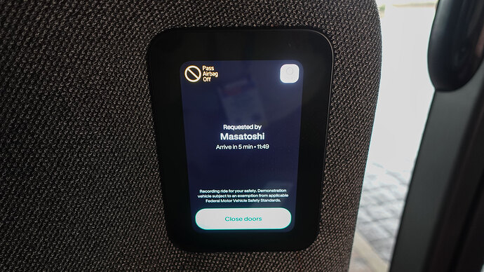

乗り方はシンプルだ。アプリで現在地近くの乗車場を選び、目的地候補の中から降車場を指定する。すると、ZOOXの到着予定時刻と、割り当てられた車両のナンバーが表示される。初期表示の45分は走行状況に応じてリアルタイムに更新され、やがて指定車両が到着。スマホを使ってドアを解錠する点はWaymoと同じだ。乗車してシートベルトを締めると、車内四隅に設置されたスマホサイズのディスプレイに「Close Door」の表示が現れ、タッチするとドアが閉まり、走行が始まる。

走行性能はかなり洗練されている。カーブは滑らかにトレースし、大通りに出ると、制限速度30マイル(約50km/h)の道路が空いていたこともあり、力強く加速していく。速度メーターは見当たらないが、体感的には法定速度いっぱいまでしっかり使っている印象だ。走行中、ディスプレイでは音楽と空調を操作できる。BGMの選択や温度調整は乗客側で完結する。
一方、内装で気になった点もある。私は進行方向に向かって座ったが、後ろ向きシート側(進行方向前方側)のヘッドレストが視界を遮り、前方景色がほとんど見えない。サンルーフのおかげで開放感はあるものの、やはり進行方向が見えないのは物足りない。ヘッドレストを倒せる可倒式にするなど、視界確保の工夫を期待したい。

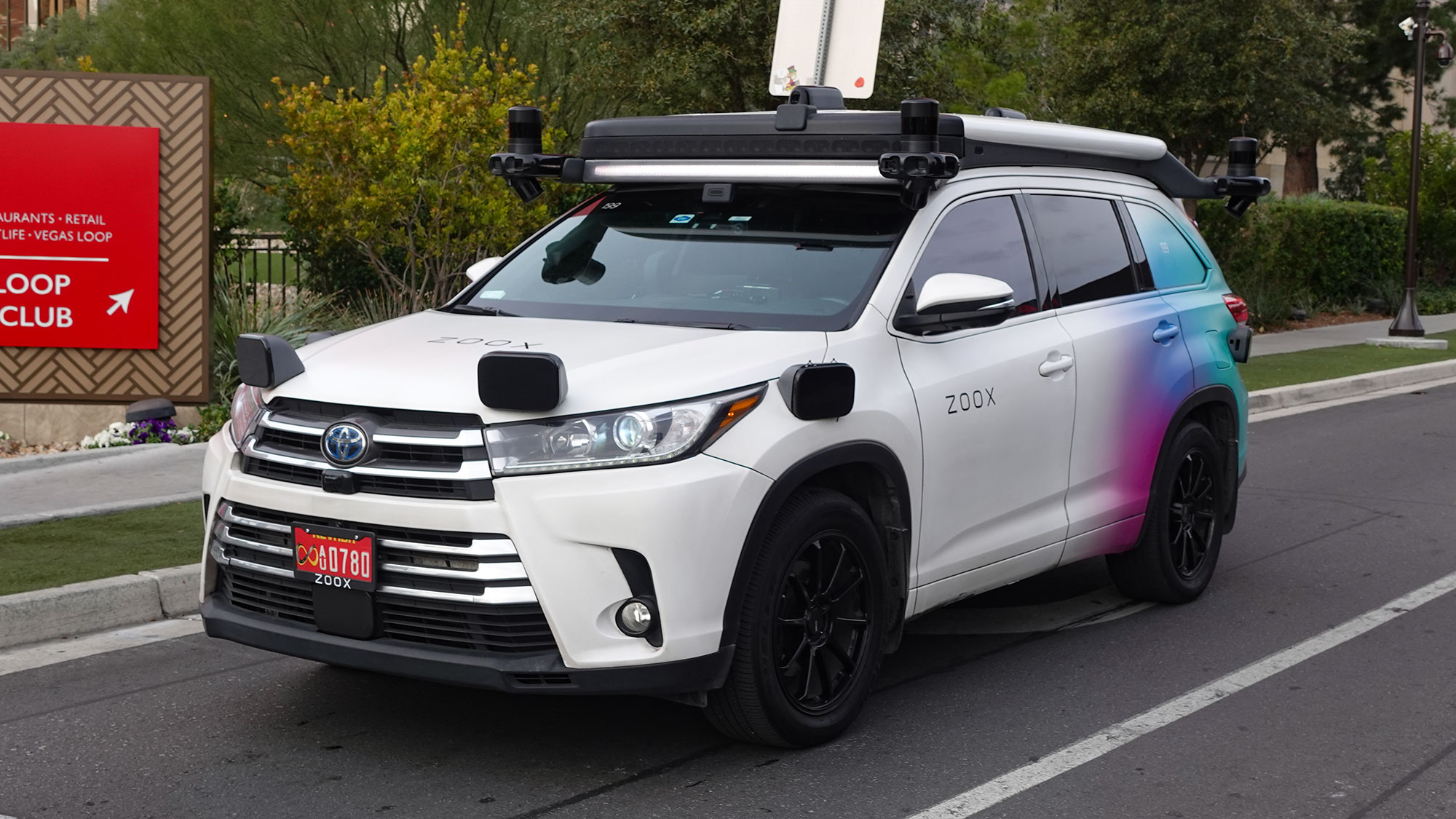

ラスベガス市内では、昨年に引き続きRAV4風のガソリン車ベースの自動運転車も複数台が試験走行していた。ZOOXとしては、停留所型のコミュニティミニバス(ロボタクシーZOOX)と、Waymoのようなオンデマンド型自動運転タクシーの二本立てで都市交通を攻めていく構想なのではないかと感じる。
