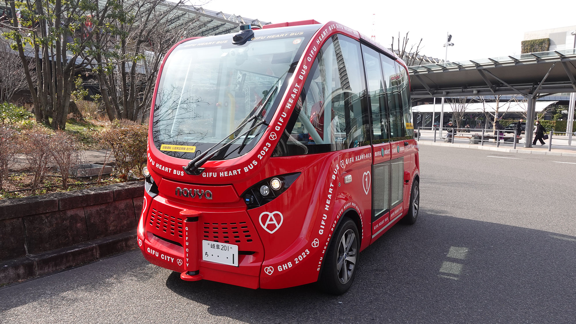

日本各地で自動運転EVバスの運行が広がるなか、岐阜市に新型車両が導入されたと聞き、さっそく試乗してきました。岐阜市内では2023年11月からフランス製NAVYA ARMAが3台運行しており、今回はそこに中国WeRide社の新型車両が加わった形です。NAVYAは、ボードリーの前身であるSBドライブ時代の2019年、東京・汐留で日本初の試験走行を行った際、筆者も少し関わった思い入れのある車両でもあります。

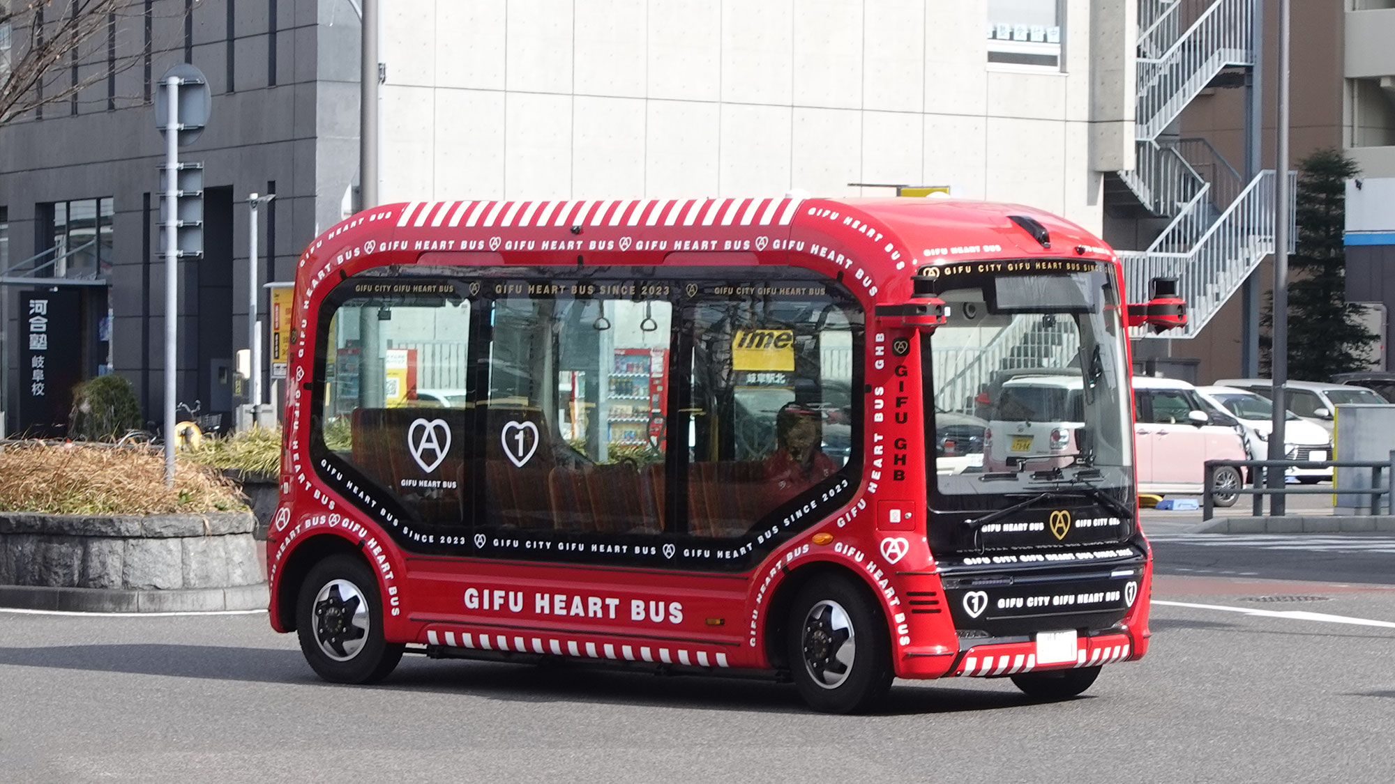

真っ赤な車体がトレードマークの「GIFU HEART BUS」は、NAVYAも新型も共通デザイン。JR九州のクルーズトレイン「ななつ星 in 九州」などで知られるインダストリアルデザイナー、水戸岡鋭治氏が手がけており、鮮やかな内装が印象的。外観は街並みに映え、ひと目でわかる赤い車両に丸みを帯びた優しいスタイルが印象的です。
レベル4自動運転にも対応可能な新型車両
新型車両のベースは、中国GOLDENDRAGON(廈門金龍旅行車有限公司)製の13人乗りEVバス「RoboBus」。これをWeRideがレベル4対応の自動運転車に改造し、ソフトバンクグループのボードリーが日本に輸入しています。ボードリーが提供する遠隔運行管理システム「ディスパッチャー」を搭載し、管制室から車両の状態や周辺状況をモニタリングして制御できる構成です。
主要諸元は、全長5,300×全幅2,280×全高2,850mm。CATL製89.16kWhバッテリーを搭載し、エアコン使用時でも航続距離は約200km。最高速度は設計上60km/hですが、日本仕様では40km/hに制限(岐阜市内の運行ではさらに低速)。車両重量は5,200kgです。

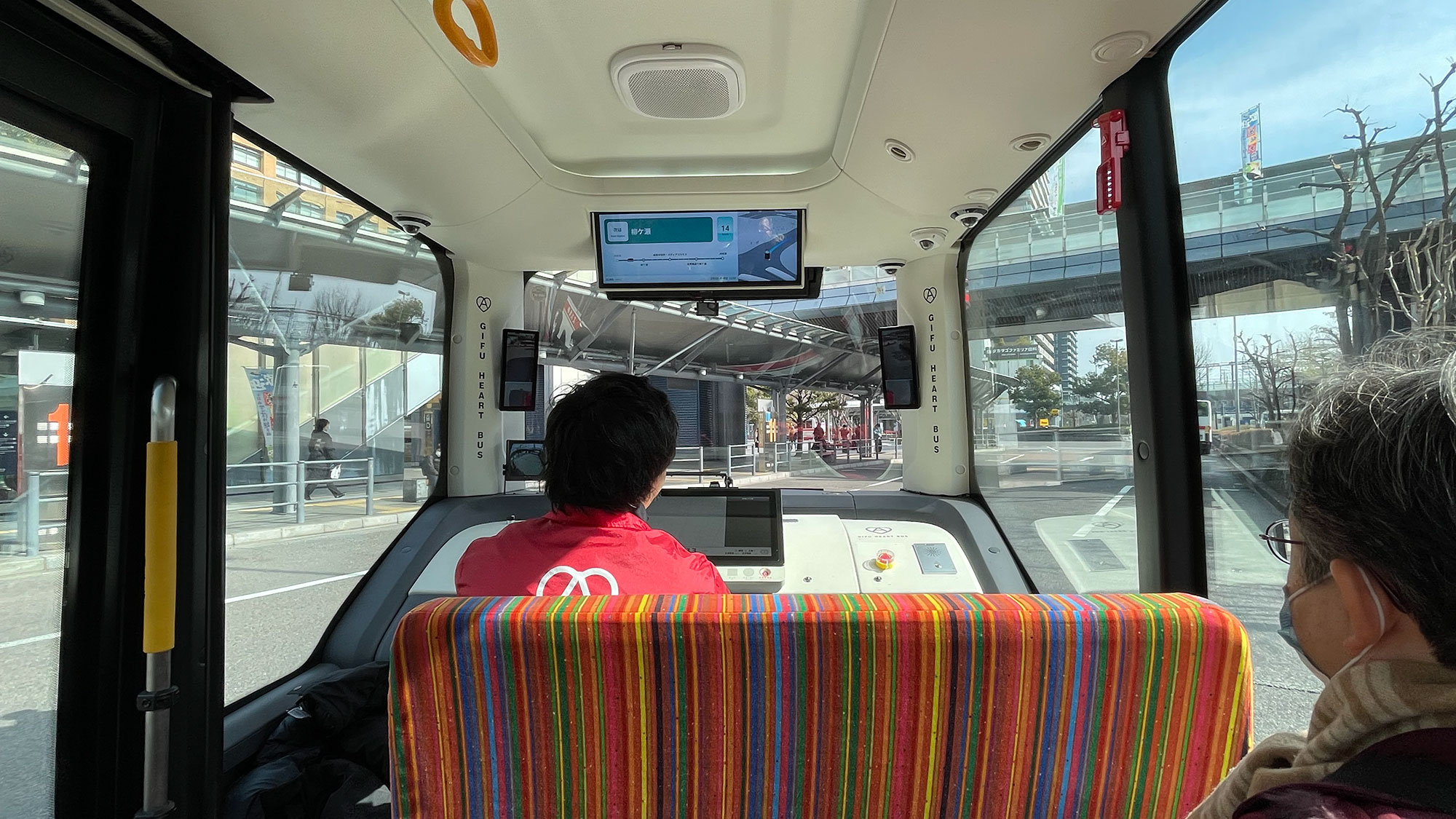

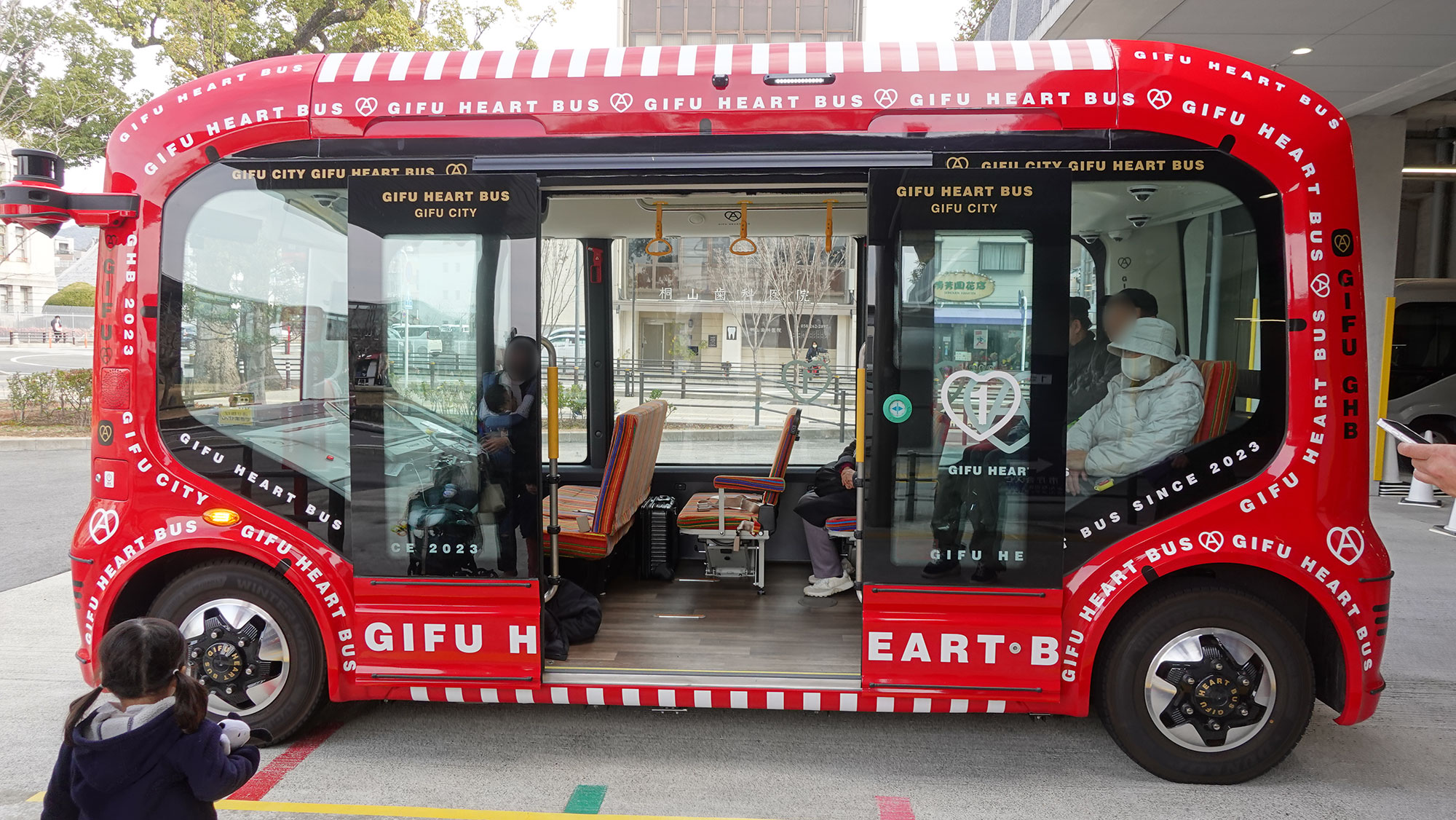

車内レイアウトは実運行を強く意識しており、座席はすべて進行方向向きで、乗り心地と安心感を両立。一部座席は跳ね上げ式で、車いすがそのまま乗り込めるスペースも確保されています。丸みを帯びたデザインとあわせ、初めて乗る人にも「近未来感」と「公共交通としての親しみやすさ」を同時に感じさせる作りです。
定員はベース車で13人ですが、現在はレベル2の暫定運用のため、ハンドルが付いた運転席に加え客席10名分を使用。将来的には立席4名分のつり革も活用し、最大15人での運用を想定しています。

実際に乗車してみると、NAVYAと比べて走行の滑らかさが大きく向上しているのが印象的でした。この日は一度もドライバーによる手動介入がなく、右折や追い越しもごく自然。EVならではの静粛性はもちろん、段差を越える際のバタつきも少なく、公共交通機関としてかなり完成度の高い乗り味です。
今回は幸運にもボードリーの担当者が最前列の運転席に座っており、その隣に座らせていただいてNAVYA運行時との違いや進化点を詳しく伺うことができました。

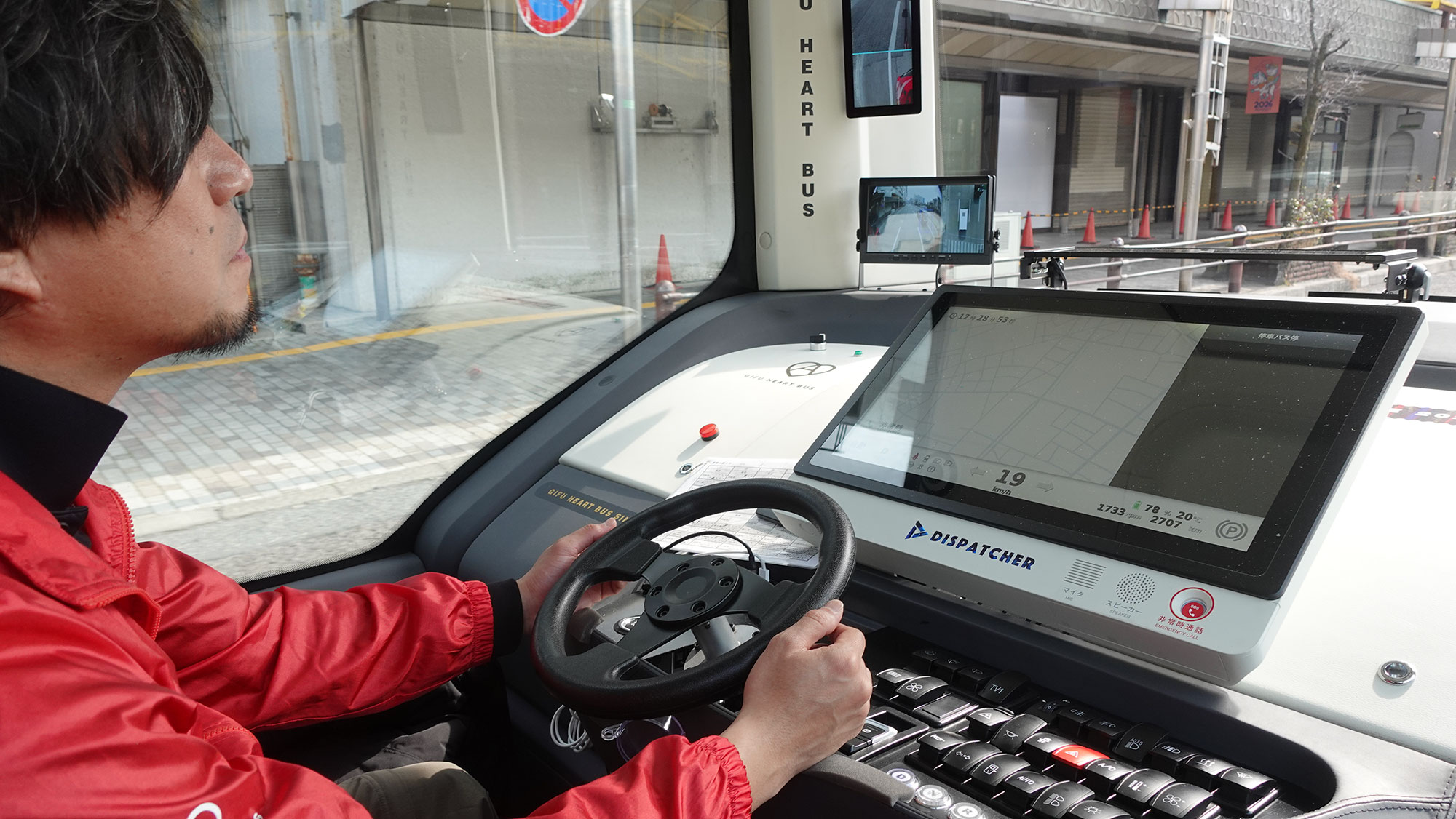

ハンドルは付いているものの、手を添えるだけ、足元にはブレーキペダルとアクセルが隠れていました。また、ハンドルの上にはディスパッチャーの大きな画面がメーターパネルのように置かれていました。そして、運転席上部には、センサーやカメラが検知した人・クルマ・パイロンなどをリアルタイムに表示するディスプレイがあり、「クルマが周囲をどう認識しているか」が一目で分かります。これを眺めているだけでも、自動運転好きにはたまらない時間でした。
