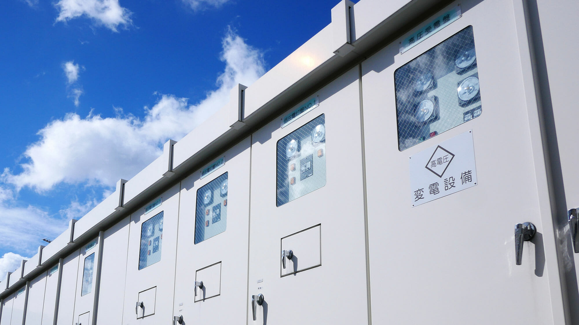

NHKの記事が誤解や憂慮を生み出す最大の元凶は「マンションでのEV向けの充電器には高圧の受電設備を導入する必要がありますが」というところです。
「高圧受電」とは、使用電力が50kW以上の電力契約形態を意味しており、一般的な「低圧受電」とは料金体系が異なる契約となり、キュービクルと呼ばれる「高圧受電設備」を設置する義務があります。
高圧受電契約の場合、1kWhあたりの電気料金は20円未満と、一般家庭の低圧受電料金よりもおおむね安価ではありますが、月額の基本料金が高額(東京電力の高圧電力Aでデマンドが50kWの場合で約6万5000円)になります。また、キュービクルを保守管理するための電気主任技術者を選任して委託する必要があり、それなりの維持コストが掛かります。
では、本当に「マンションでのEV向けの充電器には高圧の受電設備を導入する必要」があるのでしょうか。前述のように、一般的なEV用自宅充電設備1台分に必要な電力は3kWです。つまり、低圧受電の範疇に収まる48kWの電力が確保できれば、16台のEVが同時に普通充電を行うことができます。NHKの記事にある「150kW」の受電設備が必要なケースでは、「150÷3=50台」ものEVによる同時充電を想定していることになります。
たとえば、総戸数200戸で全戸数分の駐車区画を備えたマンションがあって、200台全部がEVになったとしても、その1/4にあたる50台が同時に充電を行う必要がある状況なんてほとんど生じない、と断言してもいいでしょう。複数台分の充電設備をネットワークして、契約容量や使用電力のピークシフトを勘案してコントロールする機器やシステムもすでに登場してきていますから、「まったく生じることはない」と言い換えてもいいくらいです。
結論として、マンションへの充電設備設置に高圧受電は「必要」ではありません。

経産省ではEVをはじめとする次世代車普及に向けた補助事業をすでに行っていて、「CEV補助金」ではマンションなど集合住宅への充電設備設置を進めるための補助金を出しています。すでに受け付けが終了している令和3年度の補助金では、「充電設備導入費の1/2以内」および「充電設備設置工事費の1/1以内 ※上限あり」と規定されていますが、注釈に「高圧受変電設備設置工事費は除く」と明記されていました。
今回、NHKの記者さんが経済産業省の誰かから聞いたのは、今まで補助対象外だった「高圧受電設備設置工事費にも補助金を出すよ」ということだったのだろうと推察します。
ところが、その事実の前後に「マンションでの充電インフラの導入がなかなか進みません」とか「マンションでは設備を導入するには管理組合の合意が必要で、多くのケースで組合から費用を拠出することになり、合意形成が難しい」といった、集合住宅への充電設備導入全体に関わる課題を並べてしまったことで、話がややこしくなっているように思います。
たとえば、30台分のEV用充電設備を増設するために、共用部の受電契約をアップデートして高圧受電が必要になる、といったケースでは、今回の補助金の意義はあるのでしょう。とはいえ、高圧受電設備への補助金が、EV充電専用に限るのか、既存設備の更新でもOKなのかといった詳細はよくわからないので、休み明けに要確認です。
ちなみに、急速充電スポットなどの取材を通じて「50kWのキュービクル設置には400〜600万円程度かかる」と聞いたことがあるので、今回の「50〜90kWで最大200万円」「150kW以上の設備に最大400万円」という補助金は、工事を含めた設置費用のおおむね1/3〜1/2程度かと思われます。高圧受電が必要なほど大規模な台数向け充電設備を導入するマンションオーナー、もしくは住民(管理組合)としては、やはり小さくない負担が必要になるのではないかと思います。と、マンションへのEV充電用高圧受電の必要性には個人的にしつこく懐疑的ですが……。
