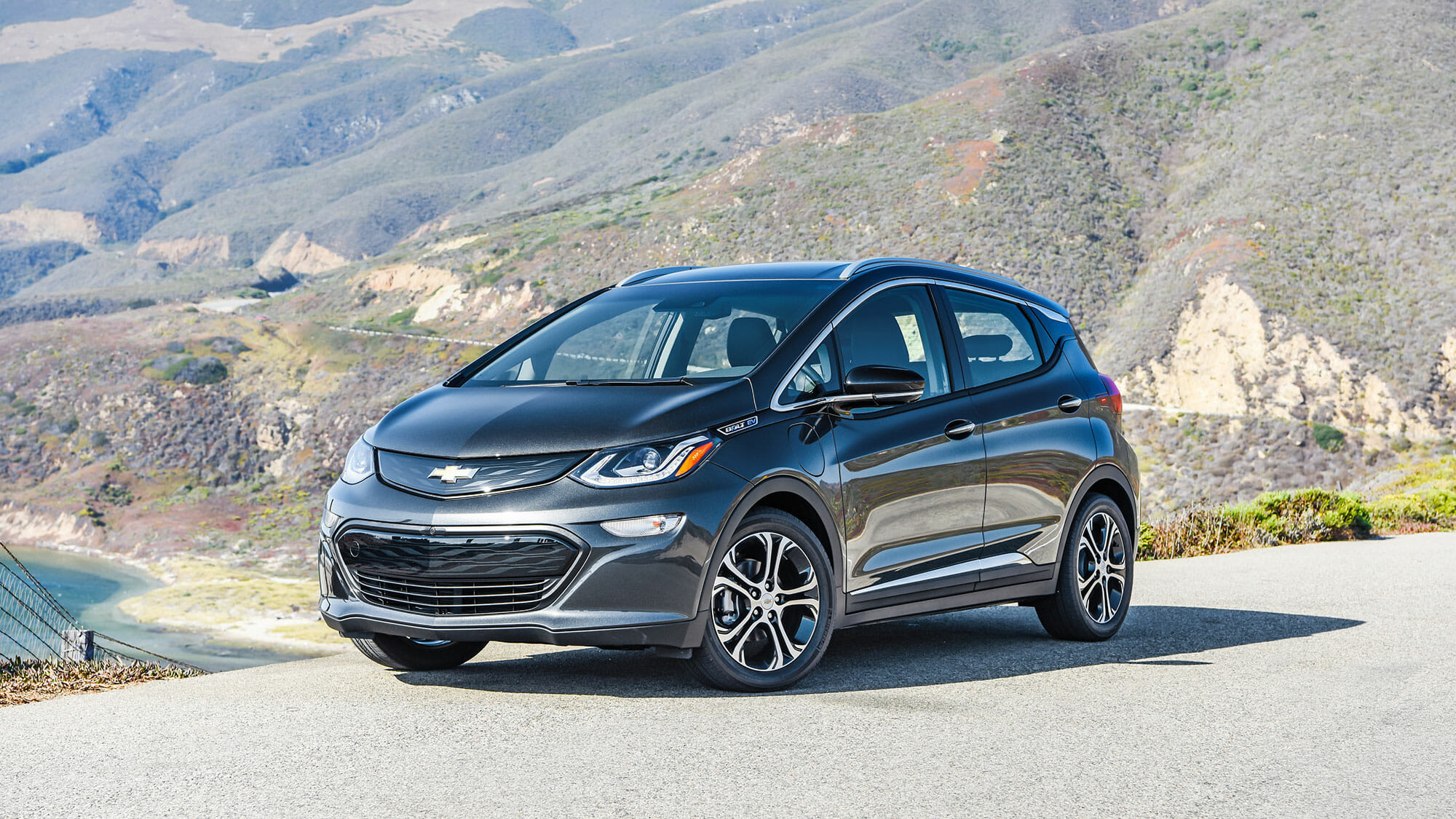

ゼネラル・モーターズは2021年10月12日、電気自動車のシボレー『ボルトEV』と『ボルトEUV』のリコール費用について、総額20億ドルのうち19億ドルを電池メーカーのLGエレクトロニクスが負担することで合意したと発表しました。原因はバッテリー製造上の欠陥でした。

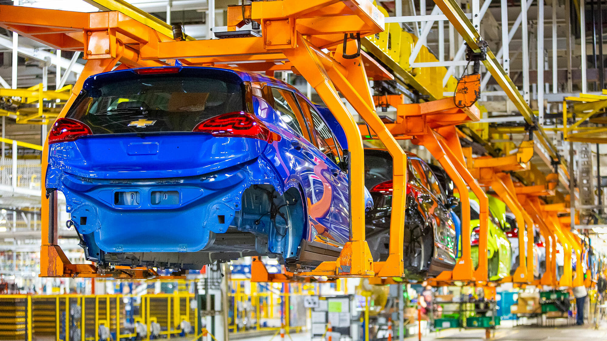

このリコール発表の後、GMは一時的に『ボルト』の生産を中断しています。『ボルト』組立工場の操業停止はその後、半導体不足の影響も加わって、10月下旬まで延期されたと報じられています(2021年10月18日時点)。
