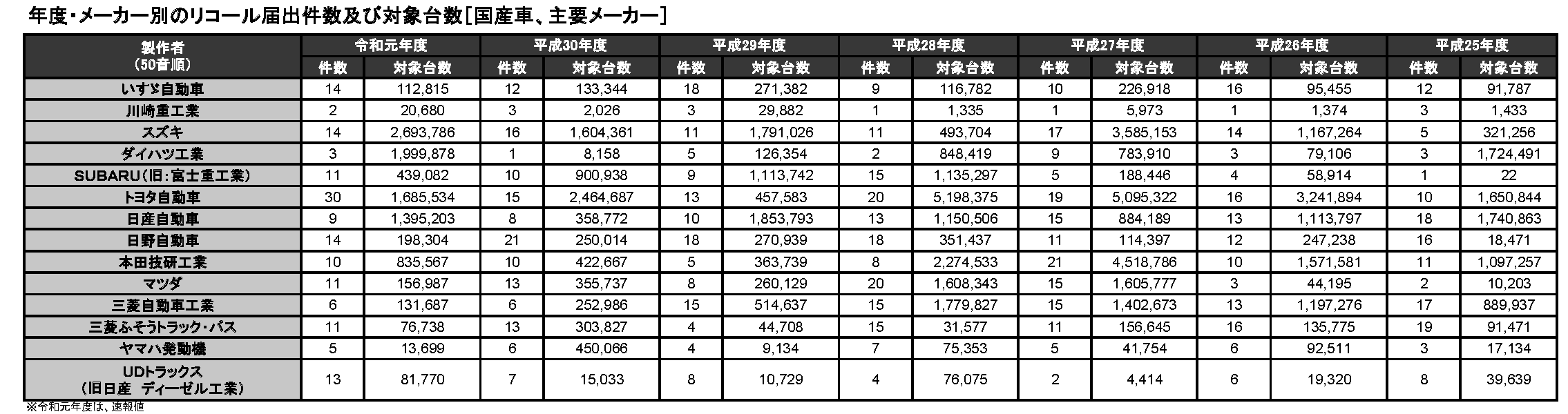

ちなみに、日本における令和元年度のリコール件数は、国産車が229件で対象台数は約990万台、輸入車が186件、約65万台、合計で415件、約1053万台に及んでいます。
国産車主要メーカーのリコール件数および対象台数
