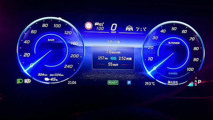

① 盛岡市街→道の駅象潟「ねむの丘」(90kW級急速充電器)
・走行距離:157km
・消費電力量:68%→45%
・平均電費:131.6Wh/km(7.6km/kWh)
・外気温:29.5℃〜36℃

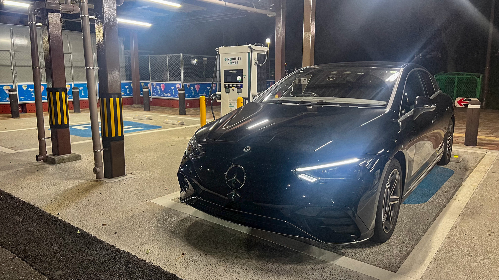

1回目の充電スポットは秋田南部、日本海に面するにかほ市内の道の駅象潟「ねむの丘」です。ここは90kW級の急速充電器が設置されている秋田県内では、現状、おそらく唯一の道の駅です。
上の画像(クリックすると拡大します)は、秋田から山形にかけて、西東北地方の90kW級以上の急速充電器をフィルタリングしたEV充電エネチェンジの地図画面です。この通り、秋田から鶴岡までは国道7号線沿いに、にかほ、酒田、鶴岡市街にそれぞれ90kW級が設置されており、山形市内にも複数の90kW級が整備されています。よって90kW級だけで経路充電を賄うことができ、充電性能の高いEVでも一定程度満足できるはずです。
また、秋田や山形は豪雪地帯であり、気温が下がる冬季、EVの電費は一定程度低下します。それでもこの程度の間隔で設置されていれば、真冬でも90kW級のみを使用して日本海側を走り抜けることができるでしょう。

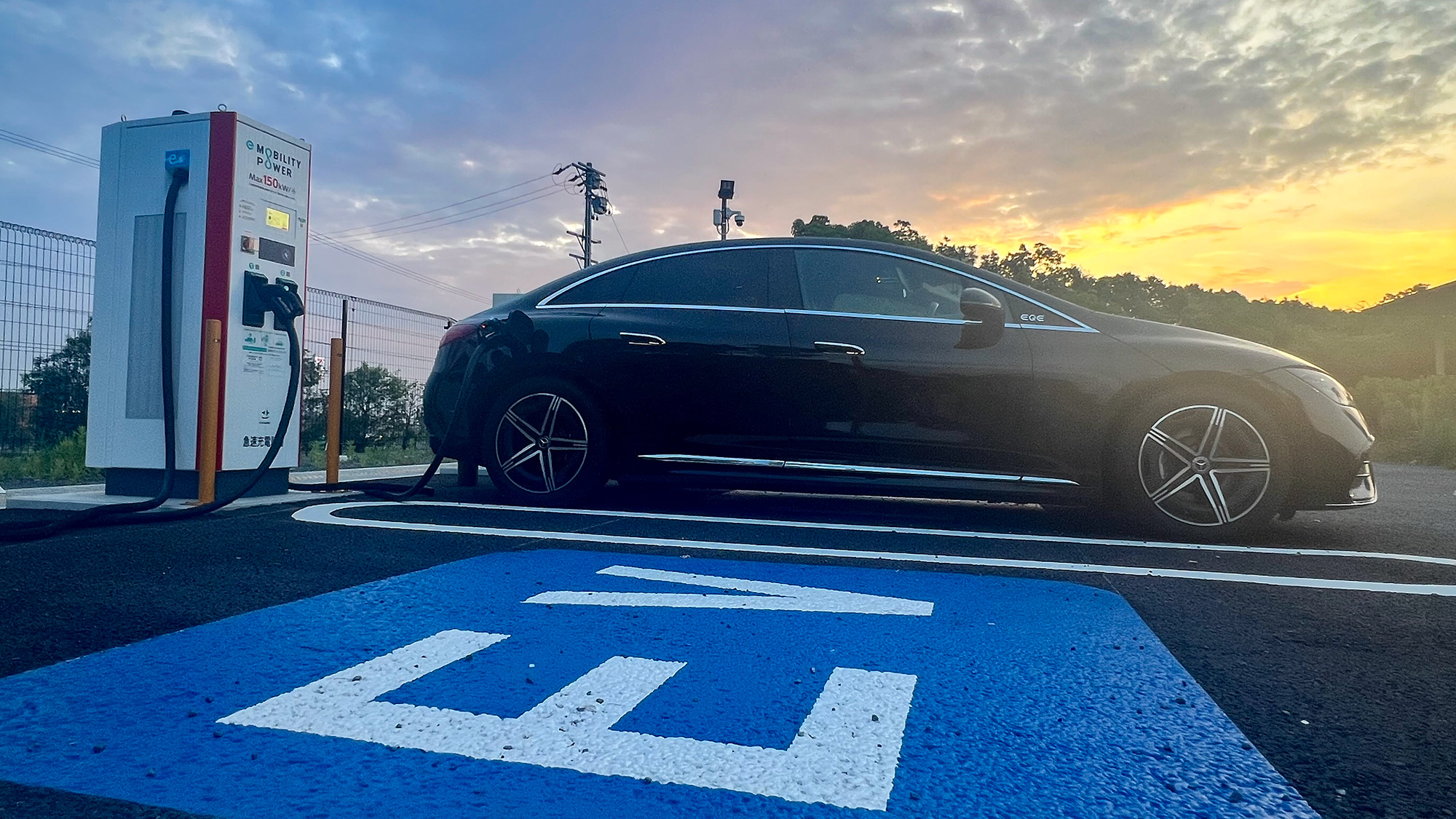

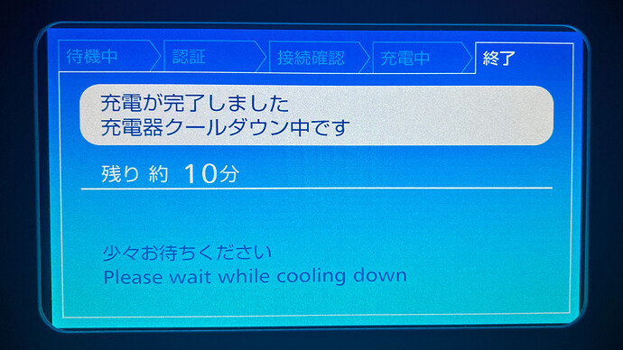

ただし、eMPが運営する90kW器の多くには15分間のブーストモードが採用されているため、200A(450Vで最大90kW)を発揮可能なのは15分だけ。その後は125A(400Vで最大50kW)に制限されてしまいます。
今回の充電では隣にEVがいなかったので、ブースト終了直前に充電セッションを中断し、隣の充電ケーブルに付け替えて再ブースト。合計30分の充電セッションでSOC36%分と(45%→81%)を充電しました。とはいえ、これでもやや物足りないと感じるのは私だけではないでしょう。もし再ブーストをかけなかったらSOC25%程度しか回復できなかったはずなので、やはりブースト仕様の力不足を実感しました。
そして、この区間は郊外走行が中心でしたが、電費は7.6km/kwh(131.6Wh/km)と、2.3トンの中大型セダンということを加味すると、高速走行とともに、かなり良好な電費性能であることが確認できました。

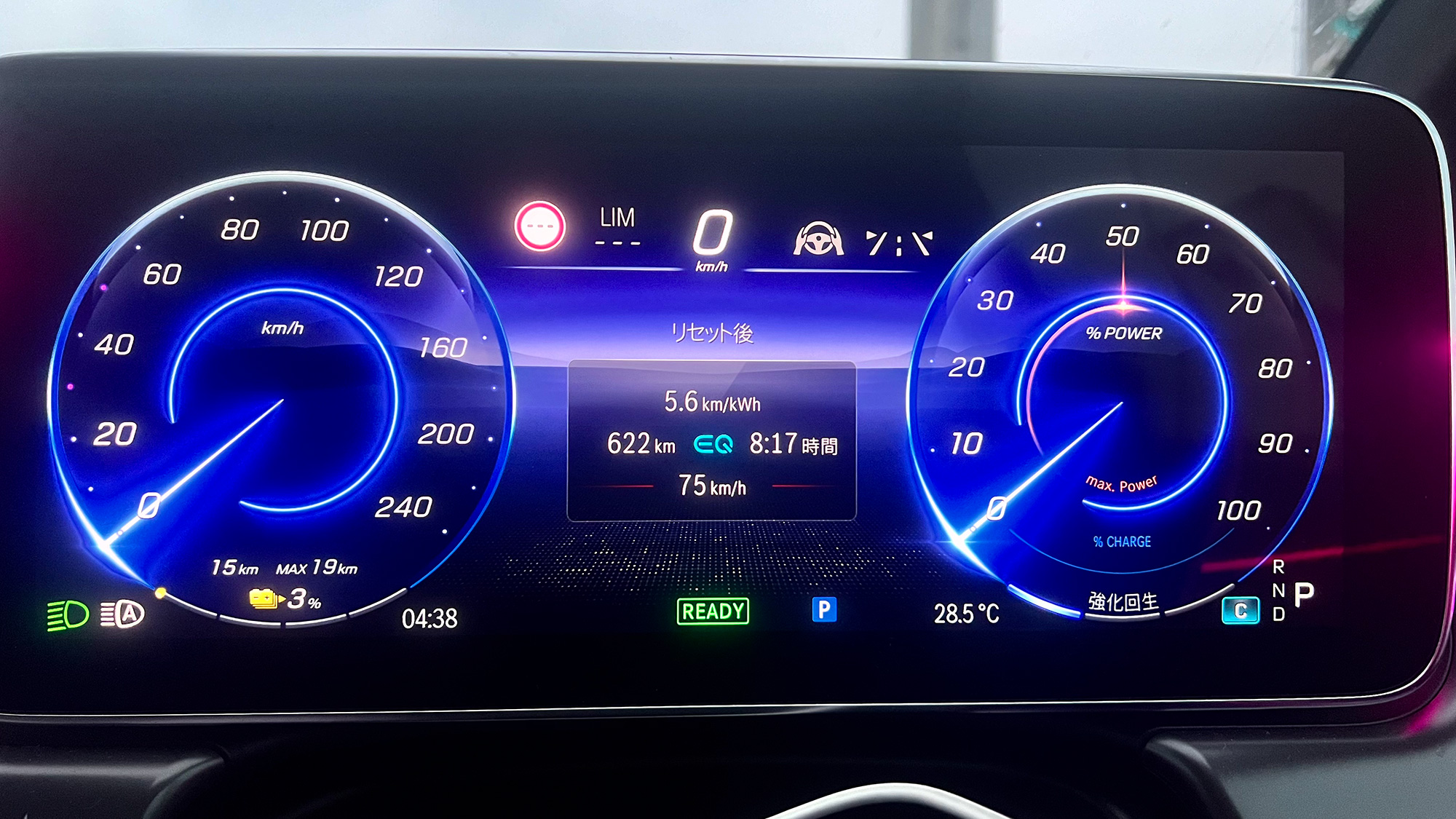

ついに弾丸東北遠征のゴールとなる埼玉県に戻ってきました。後半戦は622km走行、平均電費は5.6km/kWhでした。とくにに最後の区間は次の検証開始時間が迫っていたため、ハイペースで走行していたことを踏まえると、2360kgの中大型セダンとしては想像を超える電費だと感じます。
また、前半戦は655.2km走行、平均電費は5.5km/kWhでしたので、総走行距離は1277.3kmになりました。30時間強で約1300kmを走行したとイメージしてみると、人間側の限界まで走り込んだと感じます。

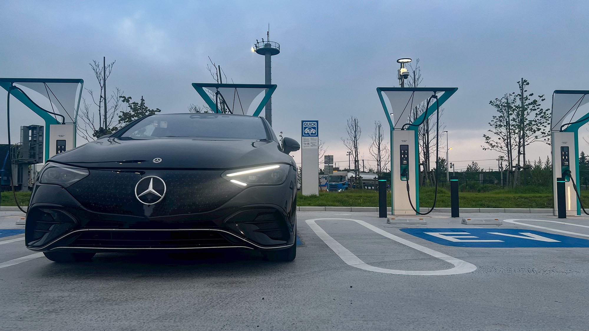

ちなみに、蓮田SA上り線にも6台同時充電可能な200kW級急速充電器、通称青いマルチが設置されています。安達太良SAの充電器や道の駅象潟の充電器と全く同様に、15分のブースト仕様となりますが、ここでさらに指摘したい問題点というのが、その充電料金の課金制度です。
現在eMPは、ビジター料金向けに、50kW級以下、および50kW以上で2種類の充電単価となっています。ところが、ブースト仕様の充電器の場合、充電単価は50kW以上の高い単価が適用されるにもかかわらず、実際に50kW超で充電できるのは15分だけでしかありません。
さらに問題と感じるのが、eMPの青いマルチの場合、複数台のEVが充電する場合、合計出力が最大200kWとなるように、先着のEVに対する充電出力を絞るという制御を行います。すると、充電単価は50kW以上の単価が適用されるにも関わらず、実際に充電できた電力量は50kW以下の充電器並みといったケースが発生するわけです。
