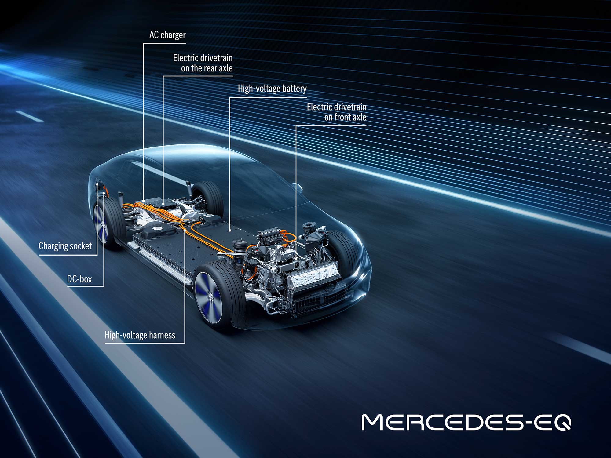

EQSのパワートレインには『eATS』と名付けられた電気駆動システムを採用。リアアクスルのみを駆動する後輪駆動(RWD)モデルに加え、フロントアクスルにも『eATS』を搭載した全輪駆動(AWD)モデルが用意されます。全輪駆動の説明ではエンジン車の「機械式全輪駆動よりもはるかに速い応答」であると強調されています。
駆動システムについて、コンパクトで強力なモーターであることや、ローターを冷却する「water lance」を備えていることなどが紹介されています。私はエンジニアではないので詳細な項目の評価はできないですけど、細部にわたる説明には、メルセデス・ベンツが威信を賭けて開発した電動パワートレインなんだなと、リリースタイトル通りの「パッション」を感じます。

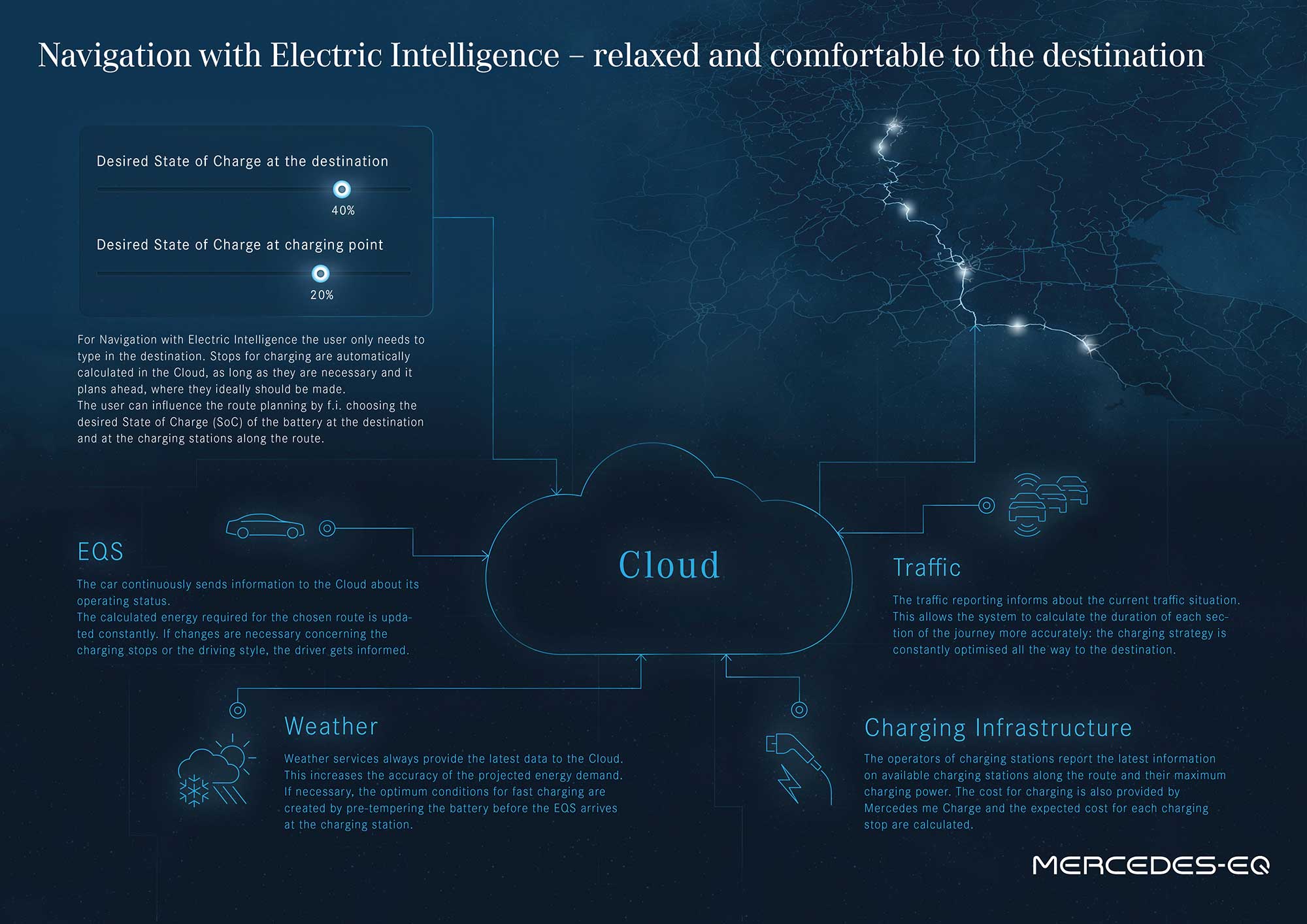

EQSのインターフェースについて、実際の細かな使い心地はまだわからないですが、リリースでは「エレクトリックインテリジェンスによるナビゲーション」を採用することが強調されていました。地形や気温、充電スポットの出力まで考慮して、最速で快適なルートを提示してくれる、らしいです。
テスラ『モデル3』では、かなりの精度で同様の残量予測を知ることができます。でも、ほかのEVでは残念ながら……というのが現状でした。つまり、ほとんどの既存自動車メーカーは「まだエンジン車の常識に囚われている」と言えるでしょう。
EQSが「エレクトリックインテリジェンス」を採用したのは、メルセデス・ベンツがきちんと電気自動車に向き合ったことの証であると感じます。さらに、バッテリー管理システムをOTA更新できたり、充電器のケーブルを繋ぐだけで充電が開始されて課金が行われる(おそらく欧州の IONITY 施設のみの利便)など、「テスラにできて既存メーカーにできなかったこと」にチャレンジしているな、という点が少なくありません。
