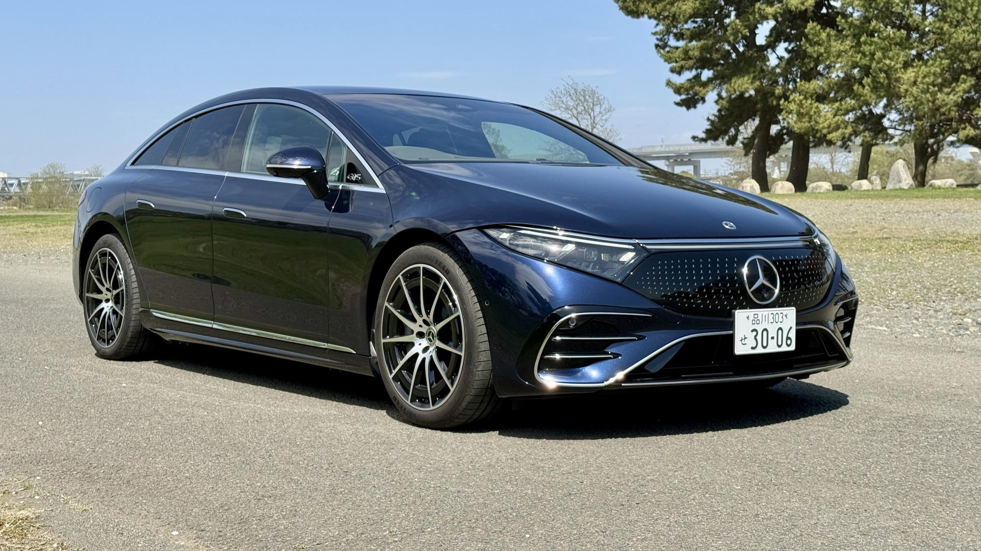

EQSセダンは、メルセデス・ベンツとしては初めて電気自動車専用プラットフォームを採用して、エンジンやトランスミッション搭載から解放されたデザインとパッケージングを実現している。これにより、エクステリアはこれまでに類を見ない独自のデザインになった。
特にサイドビューが特徴的で、Aピラーの前端が明らかにSクラスよりも前に出ている。そのためボンネットはSクラスより短い。ルーフの後端も、伝統的な位置のSクラスに対して、EQSセダンはトランク後端に近い。
このデザインによりフロントからルーフを経由しリヤまでが弓のように一筆書きでつながる「ワン・ボウデザイン」を体現して、量産車ナンバーワンレベルのCd値0.20を達成している(先日、中国のシャオペンが新型EVセダン『MONA M03』のCd値で0.194を達成したと発表)。その恩恵は「東名300km電費検証」(関連記事)で明確なアドバンテージとなって現れた。
そして面白いのは、これほどに特異なデザインを採用しているが、EQSセダンとSクラス(ロングホイールベース仕様)のプレミアムレングス(前軸中心からフロントドアの前端までの距離)はほとんど変わらないこと。ゆえにプレミアムレングスの見た目の重要な指標であるホイールハウス後端からドア前端までの長さは、EQSセダン32cm(筆者実測値)、Sクラス31.5cm(3面図からの計算値)でほぼ同値だった。これによりEQSセダンも「後輪駆動の高級車」としての風格あるプロポーションを保っているように思える。

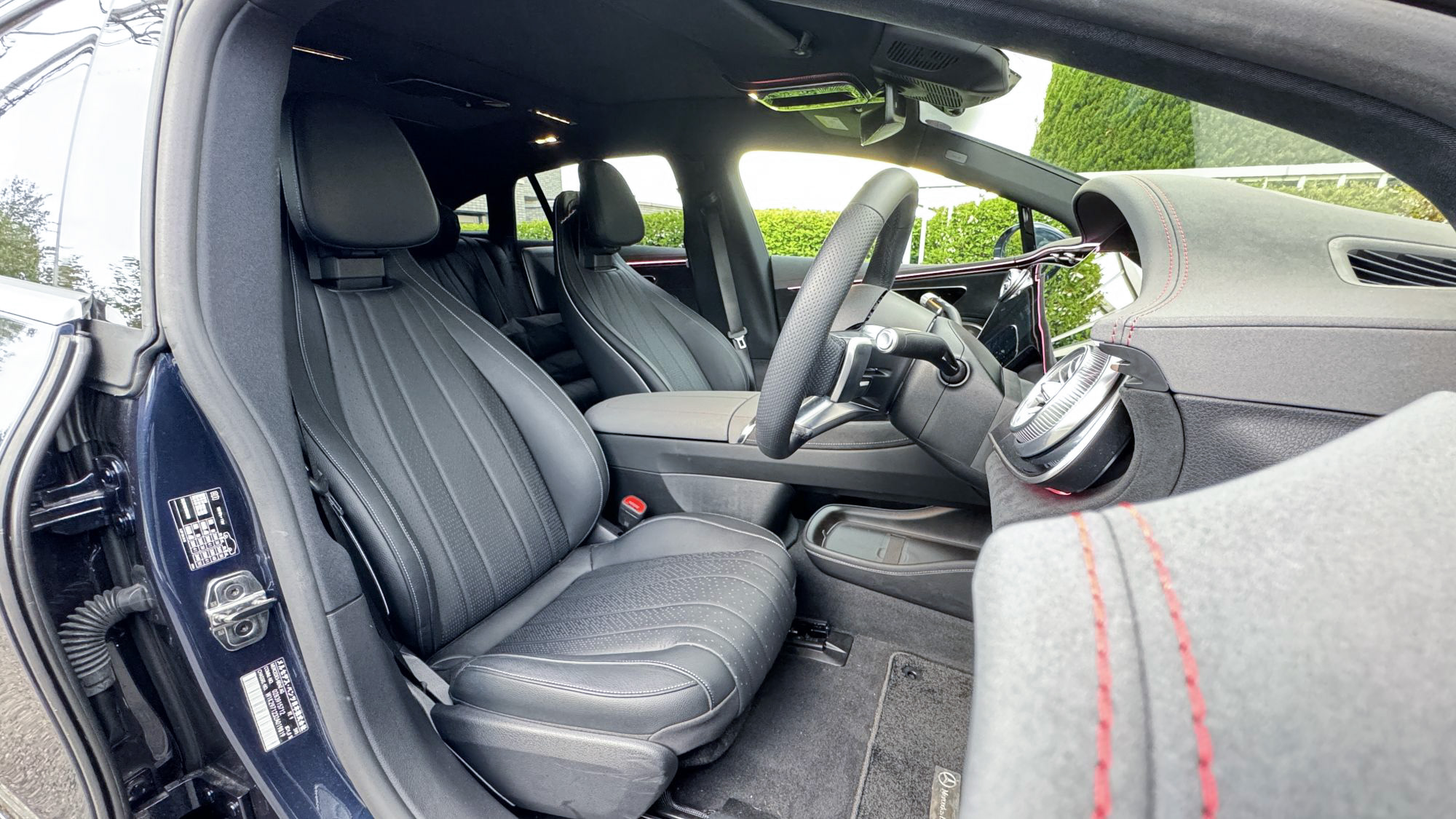

床下にバッテリーを搭載するBEVは、フロアが高くなる分、室内高を確保するために全高を高くせざるを得ない場合がある。BMW『i7』では、先代の7シリーズよりも60mmの全高アップによる背高感を払拭するためのデザインを採用しているということは以前の記事(関連記事)で紹介した。
ところがEQSセダンはEV専用のプラットフォームを採用することで、ICE車のS500 4MATIC ロングから全高はわずか15mmのアップだけにとどめることに成功した。さらに前席のヘッドルームはEQSセダンの1035mmに対して、Sクラスは1010mmと、25mmもEQSセダンの方が大きい。これも車両中央にピークがくるワン・ボウデザインのメリットだ。
しかしデメリットもあり、ルーフのピークが車両中央にあるということはリヤに向かっては下がっていくため、後席のヘッドルームはSクラスの1005mmに対して、EQSセダンは965mmと40mm低くなっている。
事実、筆者がドライビングポジションをとった運転席頭上は12cmの空間があるのに対して、後席は2cmの余裕しかなかった。i7の場合はそれぞれ16cmと6cmだったので、後席にVIPを乗せる場合はトラディショナルなルーフ形状のi7の方が空間に余裕が感じられるだろう。
とはいえ、後席VIP対応の装備にはぬかりはない。助手席に誰も乗っていない、かつ左リヤシートに乗員がいる場面で走り出すと、助手席が自動で前にスライドして後席の空間を広くしてくれる。なお、助手席の位置調節、ヒーター、ベンチレーションの操作は、運転席用のそれらのスイッチからでも操作可能だ。
