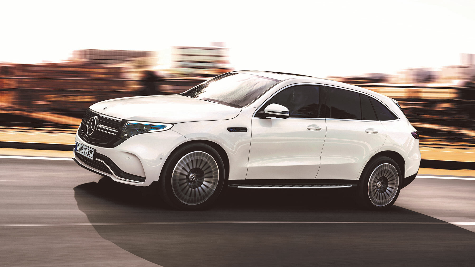

『EQC 400 4MATIC』は、2019年7月、メルセデス・ベンツが日本市場に初めて導入した完全電気自動車モデルです。『GLC』ベースの車体に、80kWhのバッテリーと、前後2モーターで最高出力300kWを発揮する四輪駆動システムを搭載。威風堂々、2021年4月に日本導入が発表された『EQA』を引き連れて快走する、現状の日本における「ベンツのEV」の最上級車種です。
