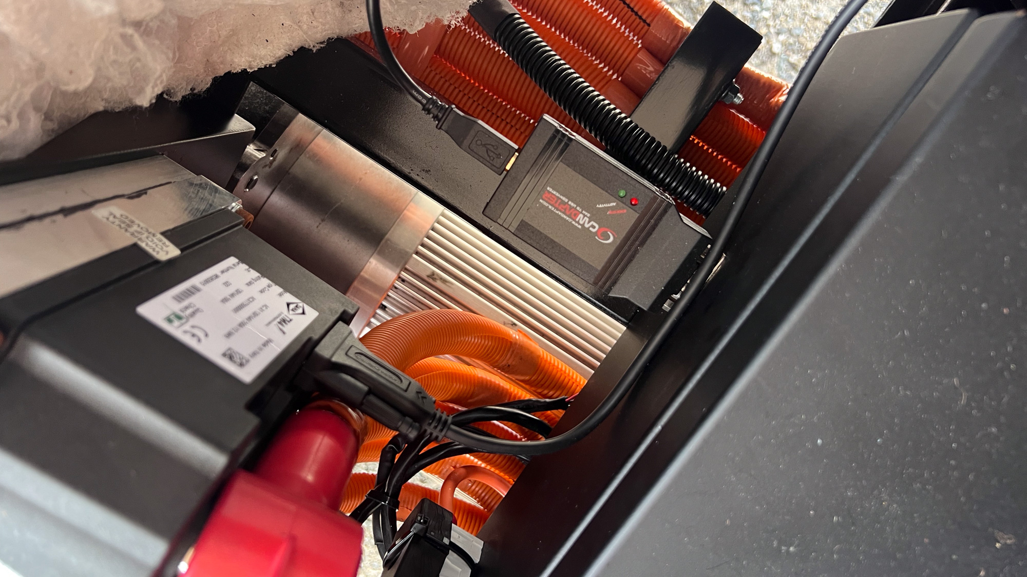

みなさんと一緒に私もいろいろと見せてもらいました。運転席と助手席の後ろの床面が大きく盛り上がっていて、蓋を開けるとコントロールユニットとモーターが搭載されています。変わった配置なのですが、もともとのエンジンルームがここなのだとか。

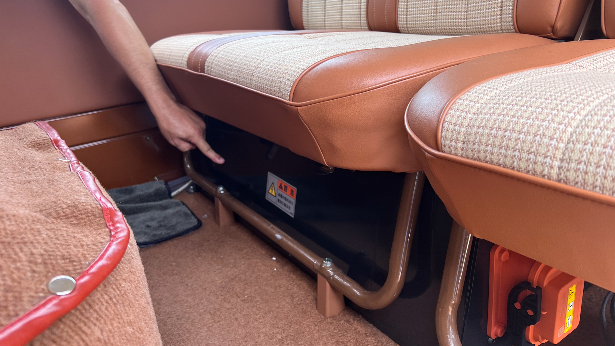

さらに独特なのが、駆動用バッテリーの積載場所です。なんと2列目と3列目の座席下。ミッションやドライブシャフトなどがそのままなので、床下に積むことができず、室内に配置せざるを得なかったそうです。

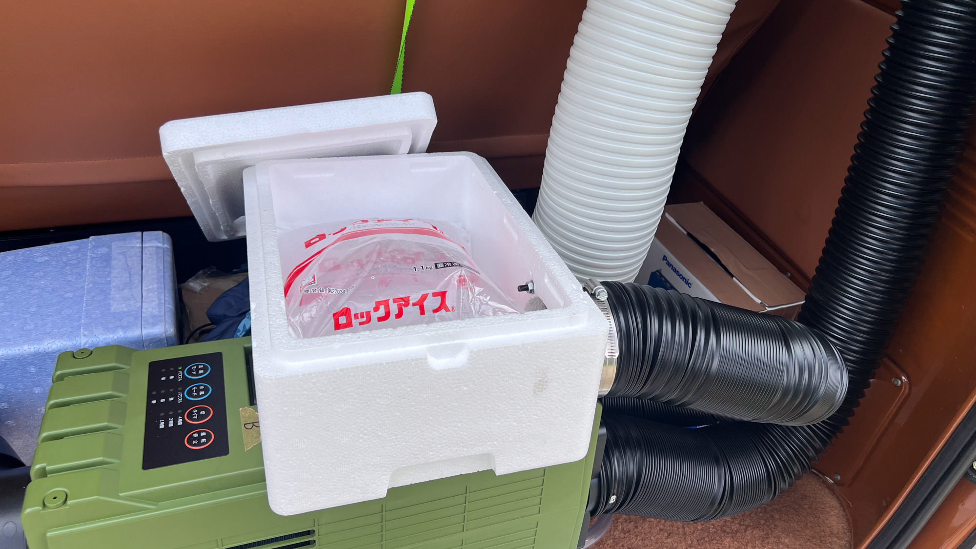

駆動用バッテリーは、なんとロックアイスで冷却

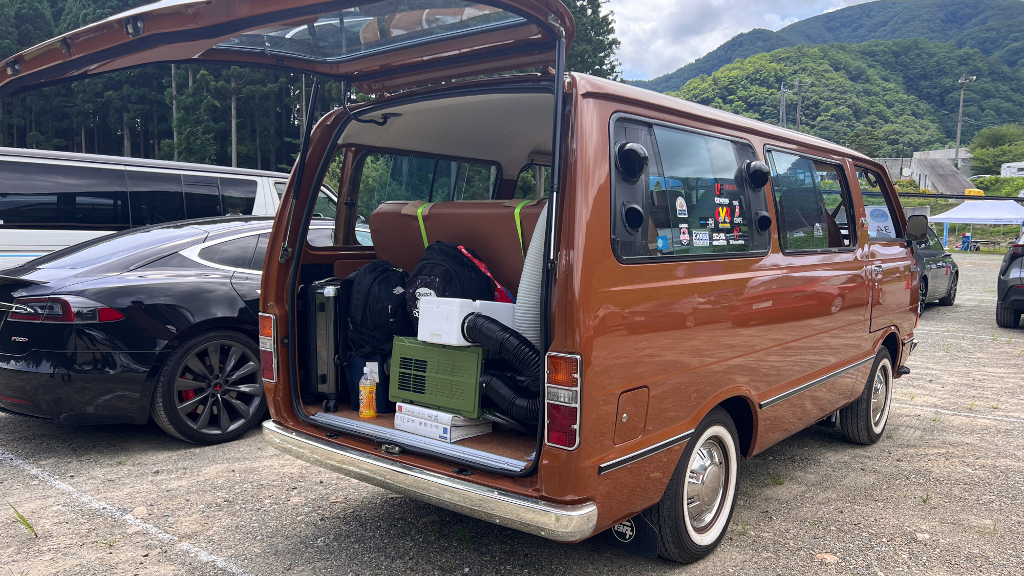

このバッテリーを冷やすために、かなり苦心されたようです。冷却用の送風機が車両最後部に積まれていて、そこから伸びたダクトがバッテリーケースにつながっています。少しでも冷却効率を上げようと、ダクトの吸気口には発泡スチロールの箱が追加されて、ロックアイス(コンビニでよくみるやつ)が入っていました。バッテリーを冷やしたエアは、右側後部の窓から外へ排気される仕組み。外観は基本的にオリジナルのままなのですが、このエアダクトこそ、BEVハイエースの特徴(というか涙ぐましい努力のあと)なのでした。
バッテリーは、16.4kWhのものを2つ搭載しています。1つが空になったら次に切り替えて使います。モーターの受け入れ電力が限られているため、そういう方式にしているそうです。

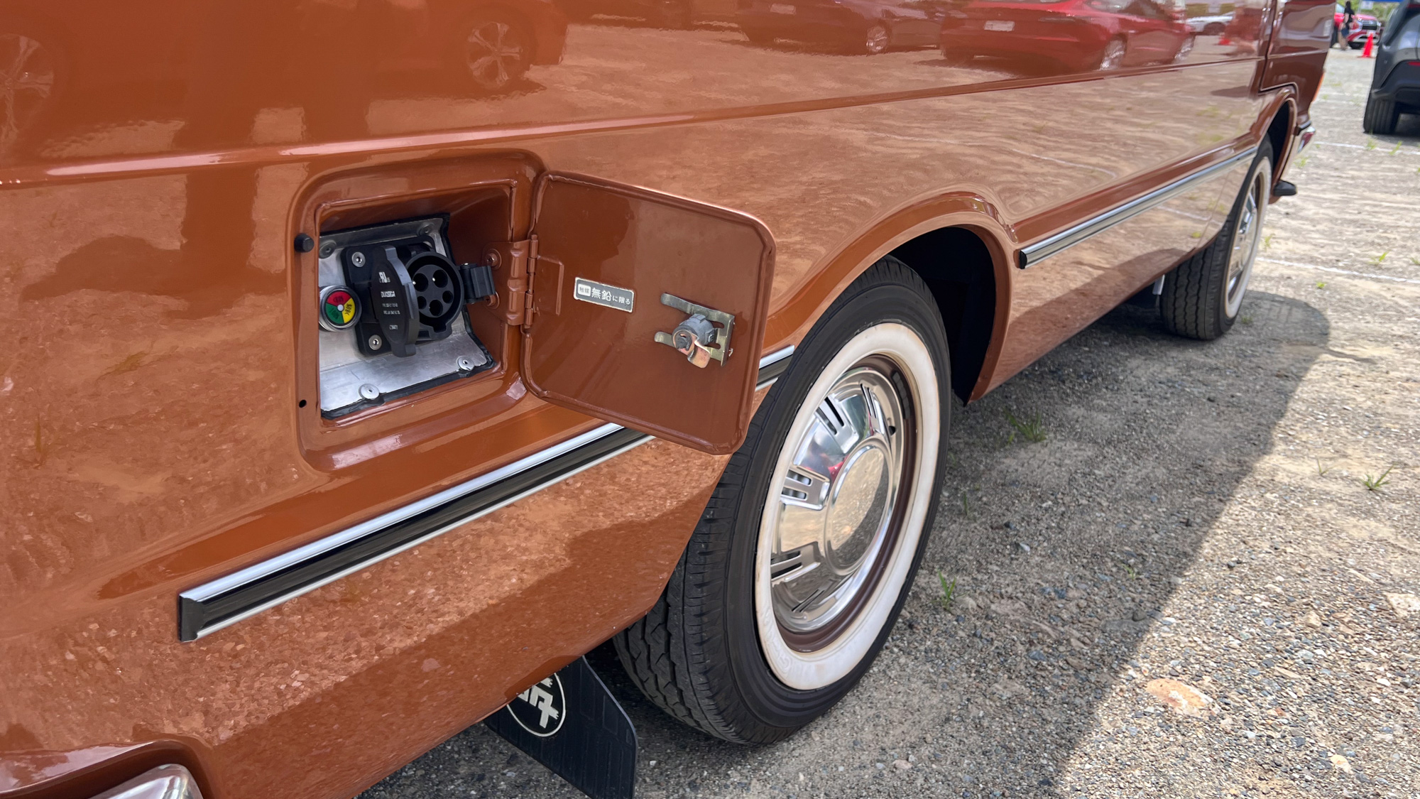

充電は、車両右後部の給油口に、普通充電用のJ1772コネクターを配置。CHAdeMOの急速充電口は、室内の助手席の後ろあたりに取り付けられていました。室内なので、左側のスライドドアを開けて充電します。

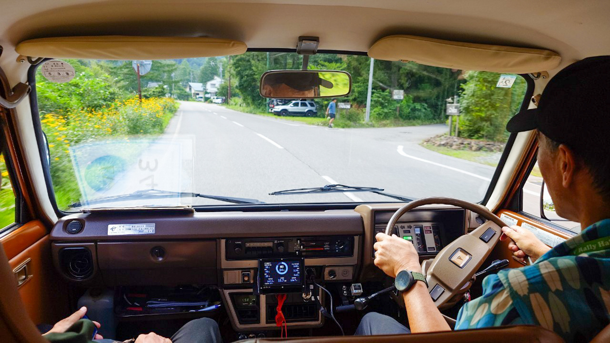

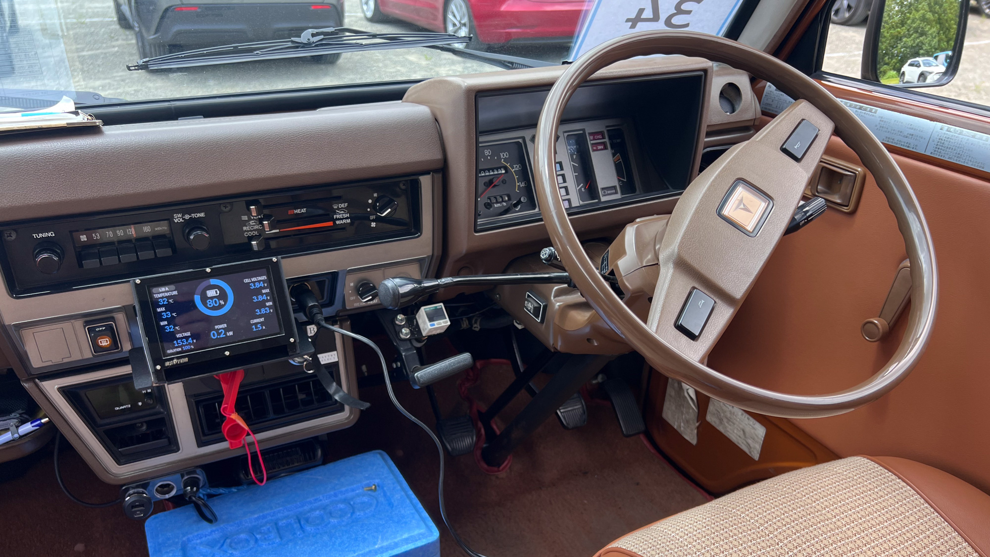

ありがたいことに、試乗もさせてもらいました。もう運転席に座っただけでニヤニヤしてしまいます。エアバッグがない時代のハンドルはシンプルそのもの。ダッシュボードのセンター付近に、充電率や電圧、出力などバッテリーの状態を表示する計器が追加されていますが、それ以外は昔のクルマのまんまです。
いざ出発となって、戸惑ったのはギアチェンジ。さきほど、ミッションはそのまま、と書きました。おや、と思った方もいたかもしれません。そうです、ミッション付きのEVなのです。初めて乗りました。
普通にクラッチを踏んでコラムシフトで変速します。ただ、モーターなので、クラッチを踏まずにスタートしてもエンストしたりはしません。3速でも発進できちゃうのですが、その分ギアに負荷がかかるらしく、速度に合わせて変速するようにしてくださいね、とお願いされました。逆に言うと、きちんとシフトすれば、車に無理をさせずに済むということ。電費向上も期待できます。
マニュアル車が久しぶりすぎて、なかなかギアチェンジの感覚が掴めなかったのですが、なんとか発進。動き出したらこっちのもの、と思っていたら、曲がろうとして、うぐぐ。パワステなんてついていませんから、ハンドルが重い! 「えいやっ」という感じで交差点を曲がります。クルマのあちこちからギシギシ、カシャカシャと小さな音が聞こえてきて、なかなか賑やか。でも不快ではありません。後部座席とも普通に会話ができちゃうのは、さすがEVです。
パワフルさこそ、BEV化のメリットでしょう。オリジナルのエンジンは、コンディションこそ悪くなかったものの、経年劣化もあって、加速感がまったく感じられなかったのだとか。助手席のNさんからそう聞かされても、まったく想像できない走りっぷりです。
スキー場だらけの白馬村なので、けっこうな坂道があるにもかかわらず、ぐいぐい登ってくれます。オリジナルは約100馬力、最大トルク15.5kgf・mだったのが、BEV化して約119馬力、最大トルク24.4kgf・mにパワーアップ。停止状態から80km/hまでの加速にかかる時間は、オリジナルの33.5秒に対して、なんと15.08秒に縮んだそうです。
重いハンドルと独特の挙動に慣れてくると、どんどん気分が上がってきます。とにかくシンプルな構造で、クルマの動きはシートとハンドルから身体にダイレクト入力。路面の凹凸を受け止めたり、頑張って走っている様子がビシバシ伝わってきます。手回しハンドルで窓を全開。頬に風を受けて走ります。子供のころに、靴に縛り付けるローラースケートで友達と遠くの町までかっ飛ばした感覚を思い出しました。1分の1スケールのトイカーといった感じ。
ついつい「楽し~!」と叫んでいました。緑豊かな高原のドライブで、排気ガスを出していないというのも、じつに気分がいいもの。どこまでも走りたくなります。走行距離が短いとか、充電の苦労とか、旧車のBEV化に課題はいっぱいありそうですが、利便性だけがクルマの魅力じゃないですよね。
