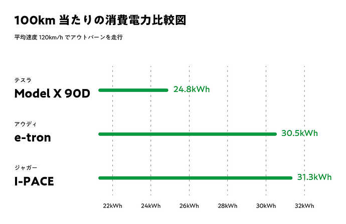

実走テストの結果は、100km走行当たりの消費電力で示されています。図にしてみました。
最も電費がよいという結果になったテスラModel Xは、100KM当たり24.8kWhの電力消費。アウディe-tronは23.5%多い30.5kWh、ジャガーI-PACEはModelXに比べて26%多い31.3kWhを消費しました。このテストはメーターに表示されるオンボードコンピューターの数値ということなので、厳密には少々の誤差があるかも知れませんが、おおむね「実電費」といっていいでしょう。
