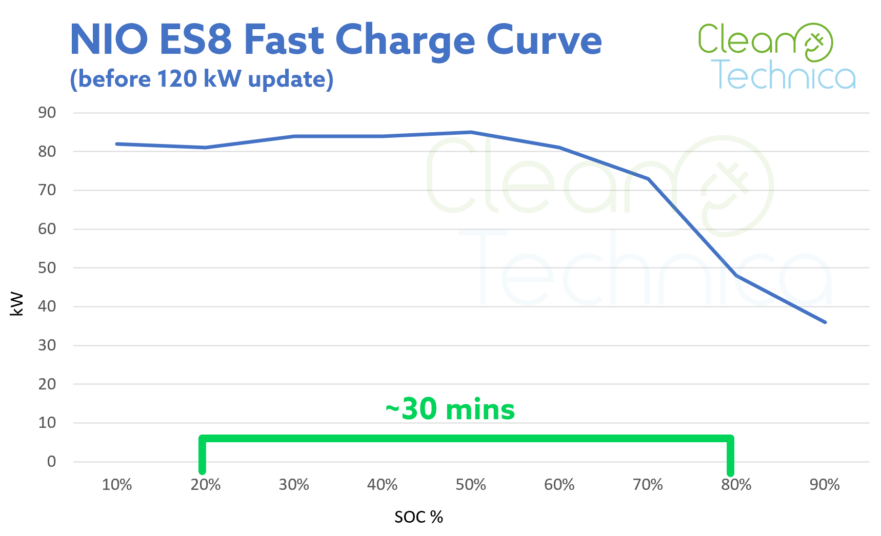

ただ私達は制限が90kWだった頃の急速充電カーブに関する情報も持っています。充電中、車両がピークの充電速度をほぼ維持できるというのは予想通りでした。下の図は、アップデート前にNIOが充電サイクルの内部テストを行ったものです。90kWの制限でも100kWhのES8は30分で20%から80%まで充電ができています。
新しいアップデートによるパフォーマンスは、まだはっきりしていません。NIOのエンジニアから出てきた根拠に乏しい証言によると、充電サイクルのほとんどで120kWを維持できたということですが、彼は急いでいたため80%よりかなり手前で充電を止めたそうです。充電のスピードは下がるのか、そしてそれがいつになるのかは不明なままです。計画通りにいけば、明日私達はNIOとテストをし、この記事をアップデートします(※現時点でアップデートはなし)。これだけ充電出力が上がれば、充電サイクルもかなり短くなるはずです。現時点では20%から80%まで、20分で充電できれば良いなと考えています。でもこれも楽観的な予想ですので…… 実際のところはもうすぐ見られるでしょう。
