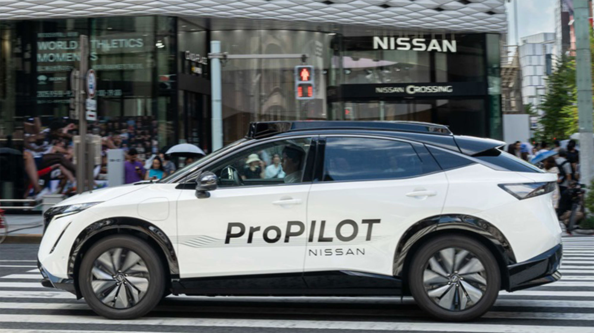

日産は9月22日に電気自動車にして同社のフラッグシップであるアリアを使った次世代ProPILOTの開発試作車を公開。東京銀座において実走行を披露しました。今回もアリアが使われるのかと思ったのですが、実証実験で使用するベース車両はセレナ e-POWERです。

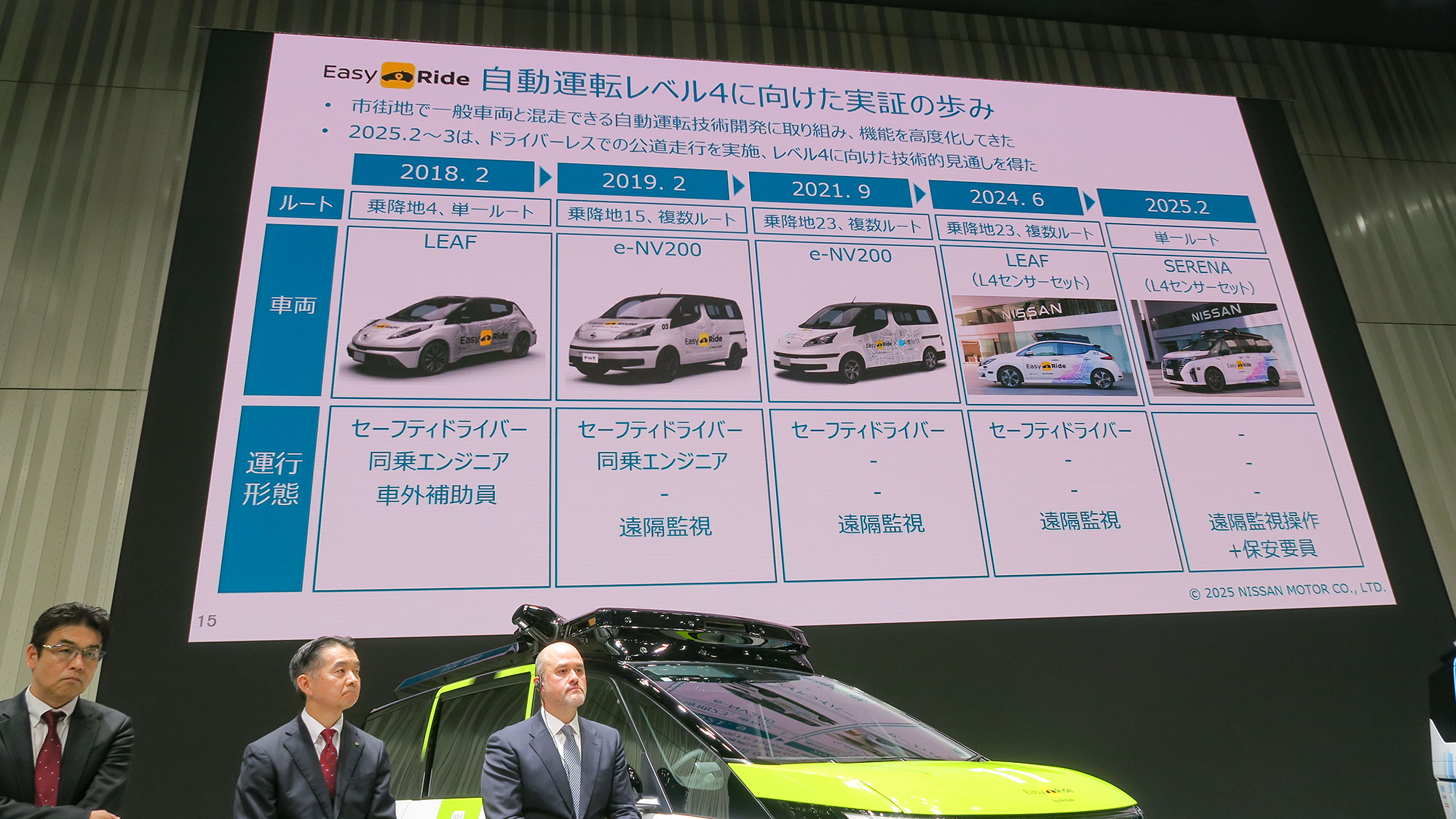

レベル4に匹敵する自動運転車をレベル2で運用

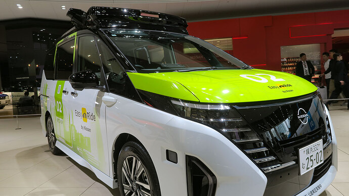

さて、注目の自動運転車両を解説しましょう。ベースは前述の通りセレナのe-POWERです。今回の実証実験では運転席にセーフティドライバーが乗り、万が一の事態に対応する自動運転レベル2での運用ですが、クルマの性能としてはレベル4を実現可能にすることを目指しています。
自動運転を実現するためにはセンサー類の装着が必須です。この実証実験車両もルーフまわりをはじめとして数多くのセンサーが取り付けられるため、ノーマルとはずいぶん異なるエクステリアとなっています。
取り付けられるセンサーはライダー(LiDAR)が6カ所、レーダーが9カ所、カメラは14カ所とのこと。仕組みが異なる数多くのセンサーを取り付けるのは、二重、三重に安全性を確保するためです。ドライバーが危険回避するのであれば、これほどセンサーがなくても対処が可能ですが、レベル4の自動運転ではそうはいきません。
ライダーは物体の位置や形状を検出、レーダーは物体までの距離と速度を検出、カメラは物体や信号の色などを認識します。発表会場での車両説明担当者は「それぞれ得意な分野での検出や認識をするとともに、1つのセンサーが検出や認識できない場合も別のセンサーが補助して対応できる」ことを強調していました。

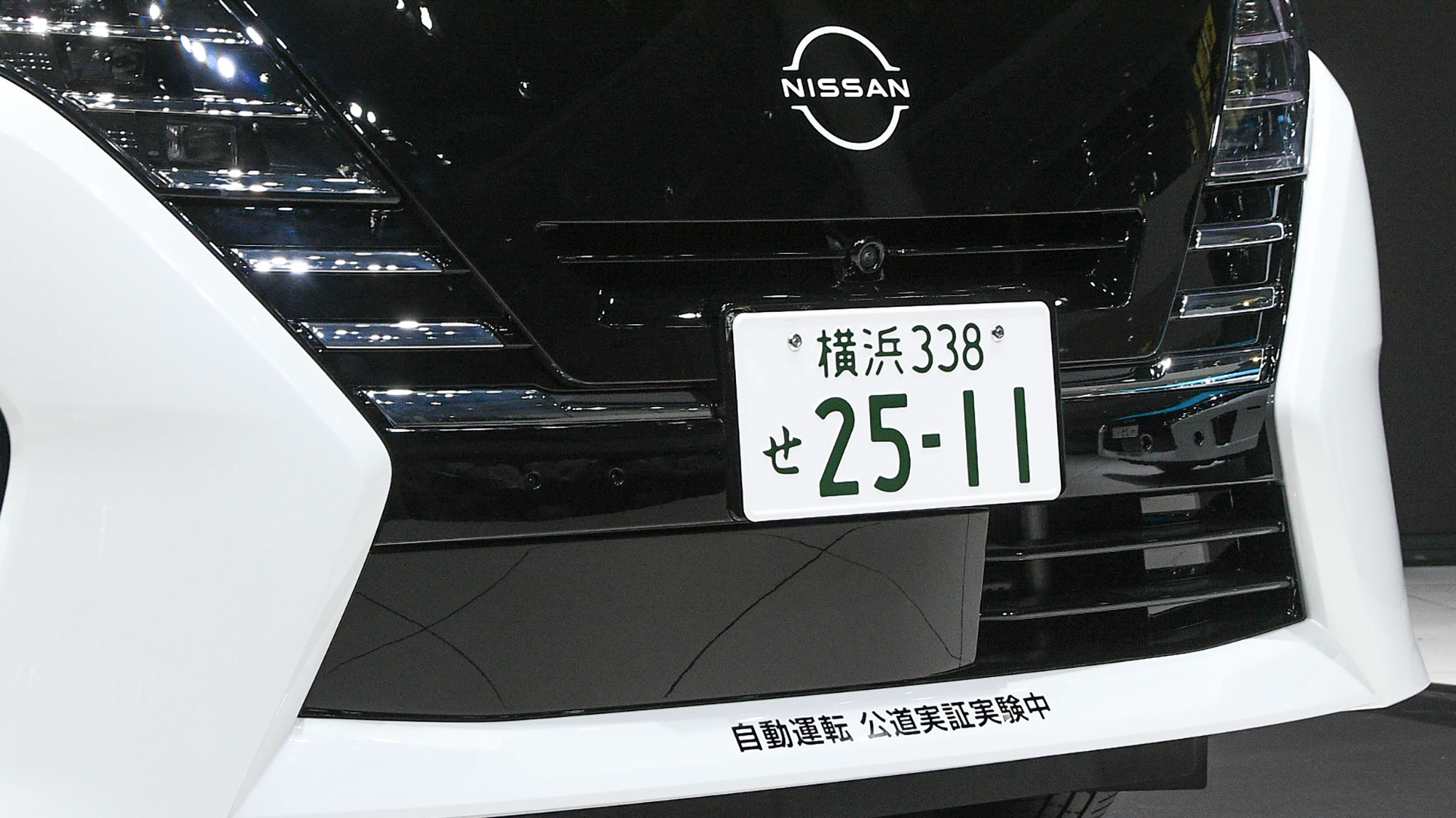

フロントバンパーにはパトカーや救急車、消防車といった緊急車両のサイレンを拾うために4つの穴が設けられ、そこにマイクが仕込まれています。サイレンを認識した際には左側にクルマを寄せ、停止するといった動きとなります。

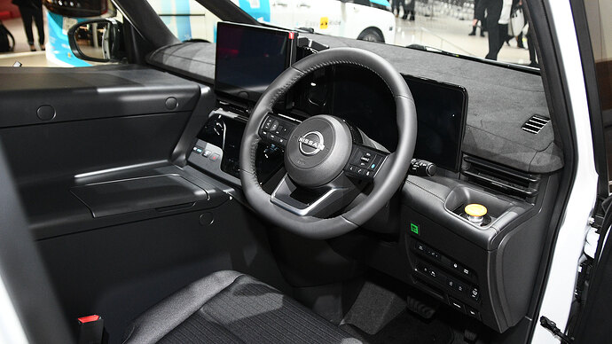

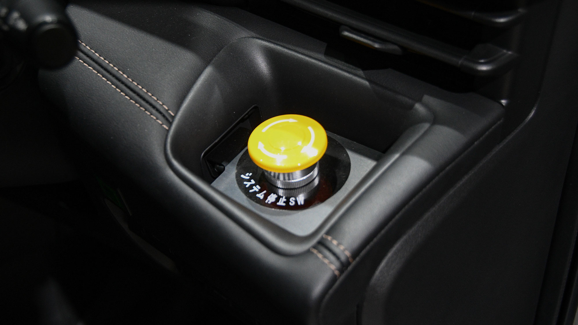

車内に目をやるとノーマルのセレナとはずいぶん異なる仕様となっていることがわかります。運転席の雰囲気はノーマルとあまり変わりませんが、ダッシュボードの右には緊急停止用のボタンが追加されています。

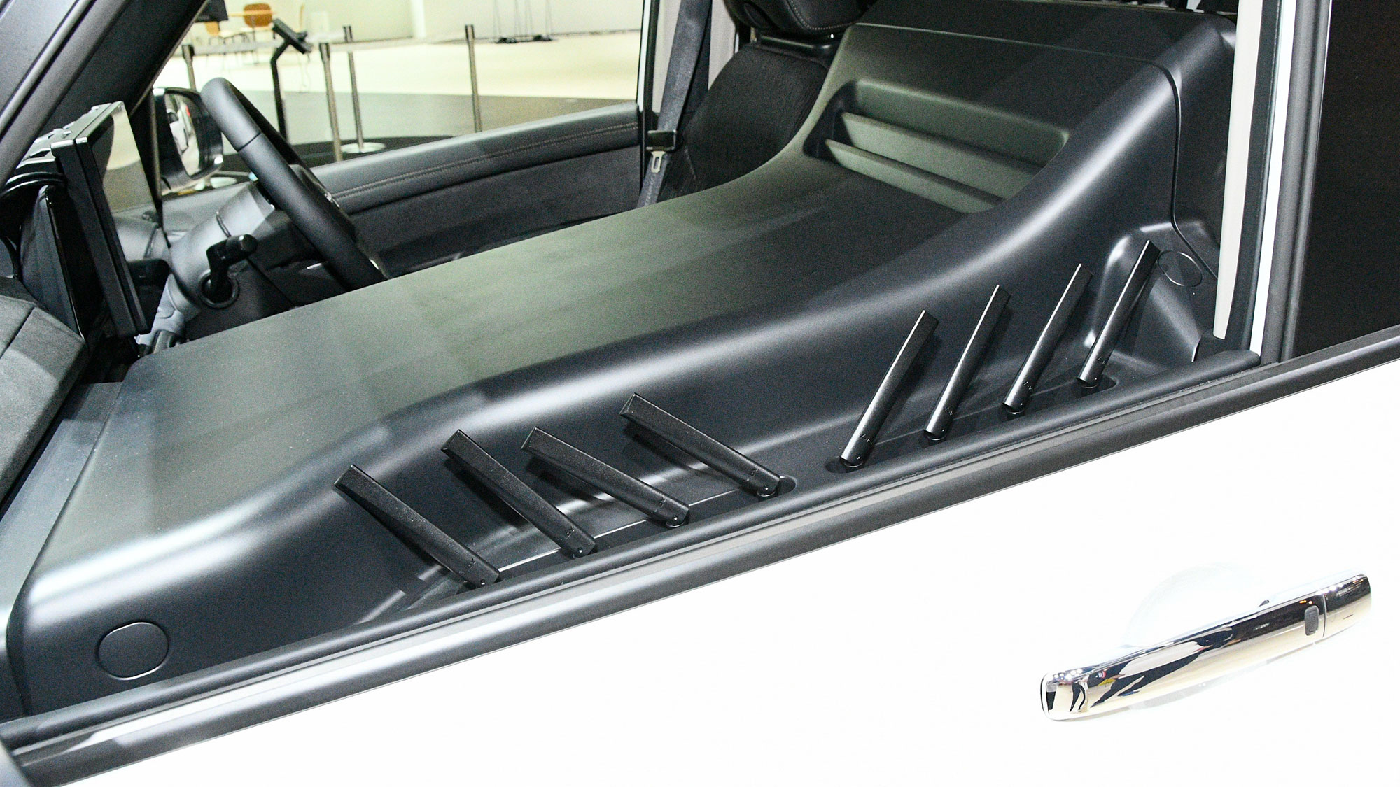

助手席は機材が搭載されていて座ることはできません。この部分には自動運転に必要なECU(Electronic Control Unit)や通信端末などの機材が満載されているとのこと。高度な演算作業を行っているためかなり熱を持つとのことで、車載のエアコンで冷却するとともに内部には液冷のCPU冷却装置も搭載しているとのことです。
助手席側のサイドウインドウ脇には、Wi-Fiルーターのようなアンテナが8本設置されていました。このアンテナはスマホのモバイルネットワークと同様に4G(LTE)で通信を行っています。8本あるのは4つのモバイルネットワークを使っているからです。通信が途切れることがないよう万全を期すための安全策で、docomo、au、ソフトバンクと通信キャリア3社のモバイルネットワーク回線を使用。4つ目は前出の3回線のうち、通信状況が良好な1つをプラスして使っているとのことでした。

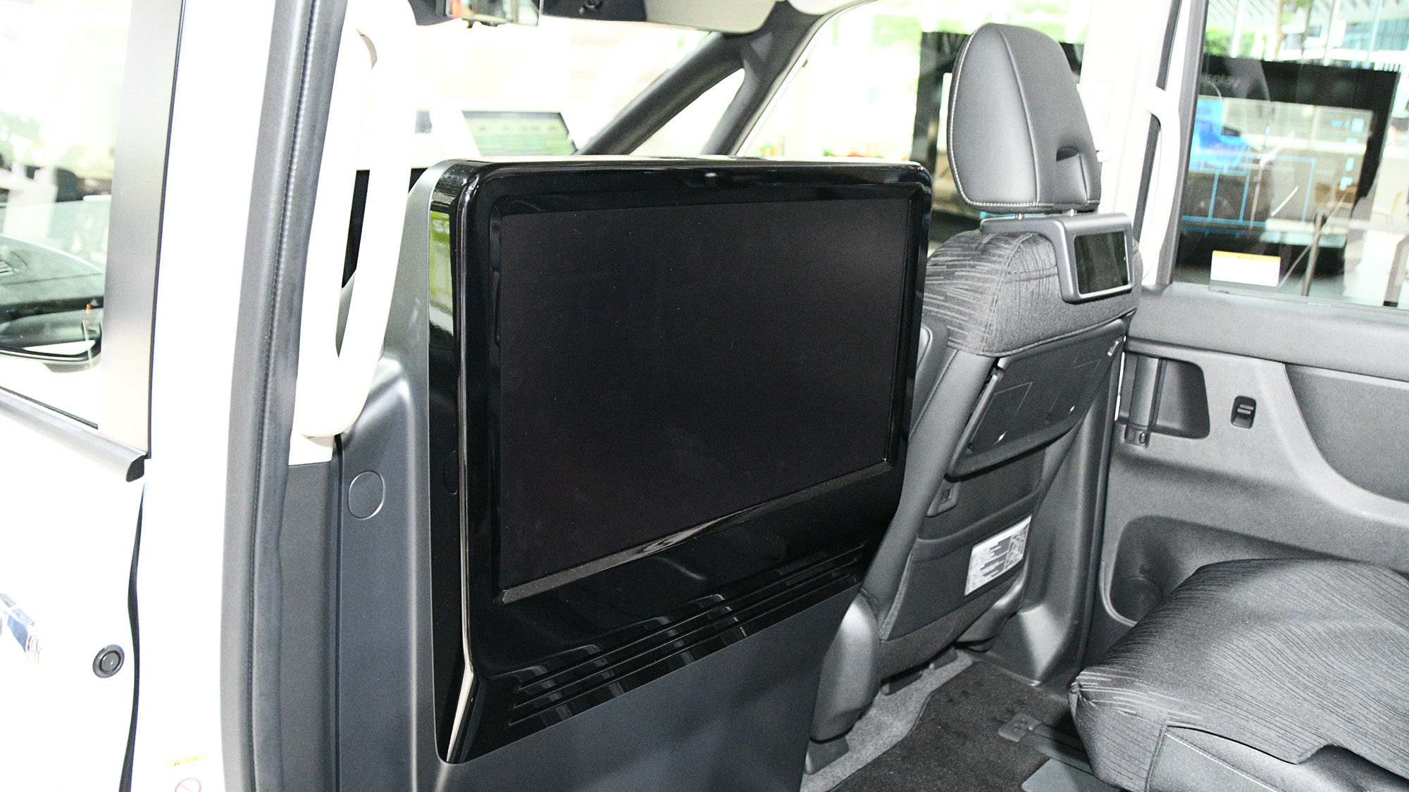

助手席背面には大型のモニターが装備され、ここには各種のインフォメーションなどが表示され、乗車した際にシートベルトの装着を促すなどの案内が表示されます。ちなみにシートベルトを装着しない状態では走り出さないようになっているそうです。

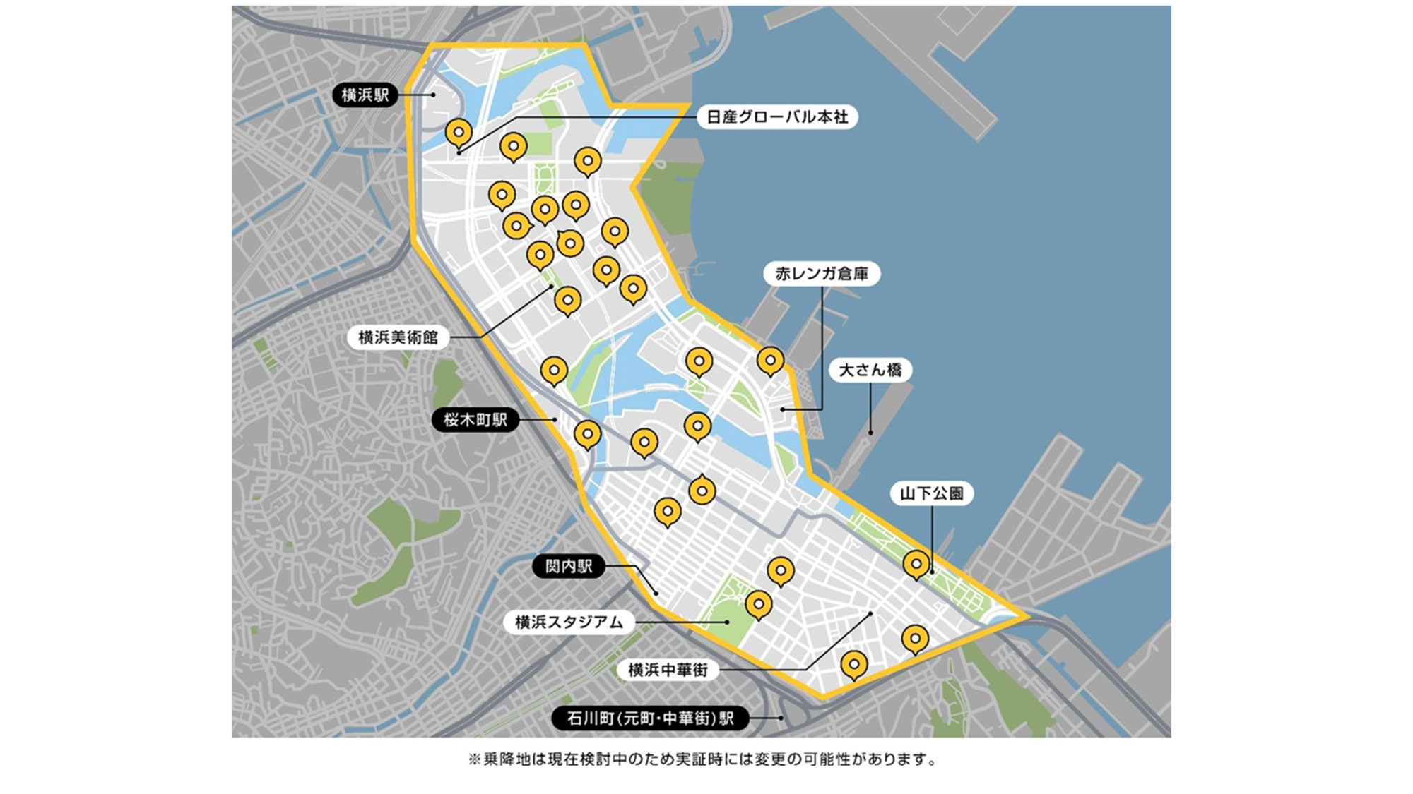

運行エリア:みなとみらい/関内エリア
実施期間:2025年11月27日(木)〜2026年1月30日(金)
※12月20日(土)〜1月6日(火)は年末年始のため休止
運行日:期間中の火曜日、水曜日、木曜日、金曜日(※年末年始休止期間を除く)
運行時間:8:30〜16:00
乗車定員:3名
運行台数:5台
乗降地数:計26か所
