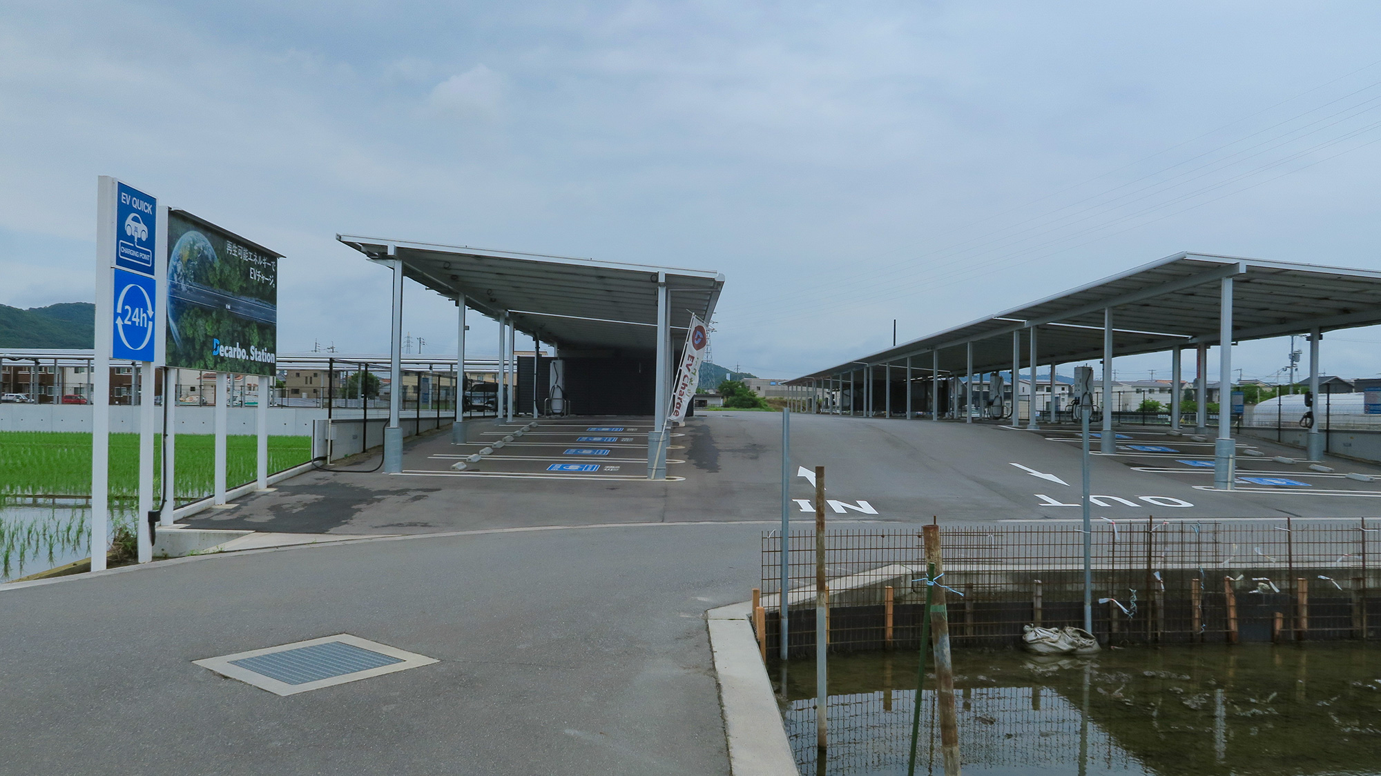

広島県福山市に突如として出現したDecarbo. Station(デカルボステーション)。まずは、どんな施設なのか、写真とともに紹介していきましょう。

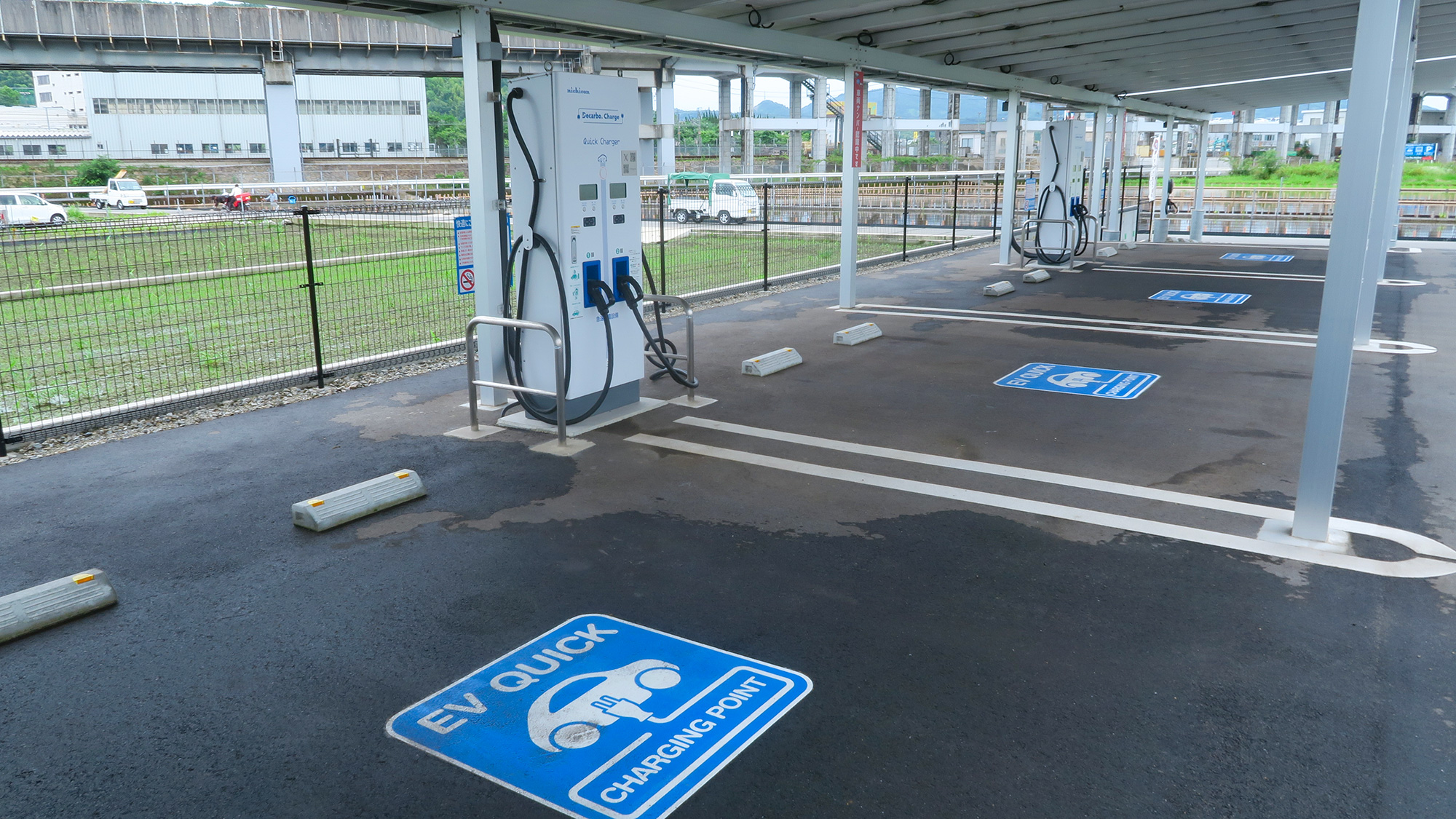

周辺道路は田んぼのあぜ道。充電スポットの入り口を入ると、右手に2基、左手に1基の急速充電器が設置されています。

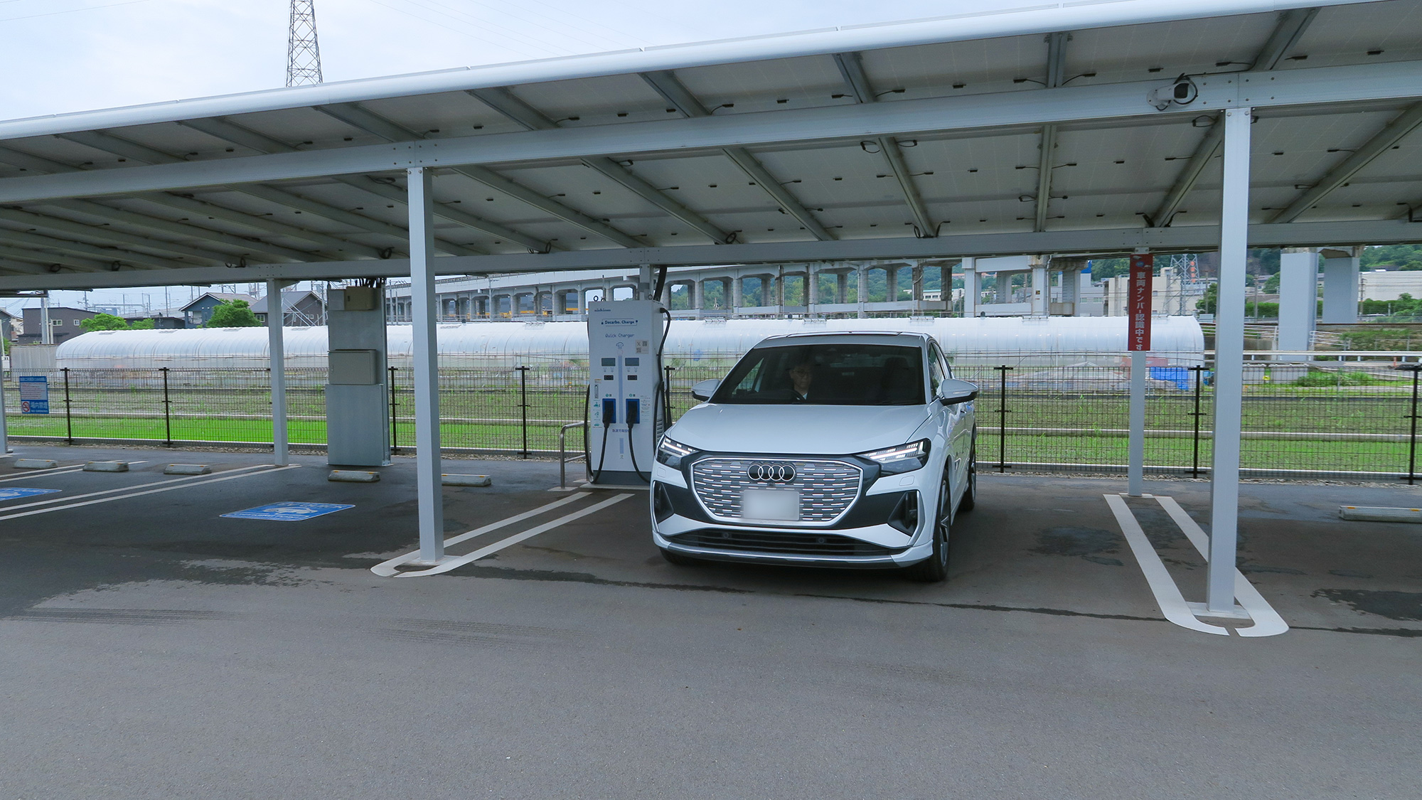

機種はニチコンの100kW器「NQD-UCX04シリーズ」です。2口のストールがあり、1口最大は90kW。2口同時使用時は50kW×2口の合計100kWになります。
充電器制御の国際規格であるOCPP(Open Charge Point Protocol)対応で最大90kWのマルチプラグであることが選択の理由。ケーブルが高い位置からの吊り下げ式になっていて、使いやすいのも特長です。
現地を見て驚いたのが、充電区画の広さです。アウディQ4 e-tronでもこの通り余裕しゃくしゃく。区画の幅はなんと5mです。さらに、充電区画(全部で6区画)のほかに待機スペースとして充電器1基に対して各2区画が用意されています。

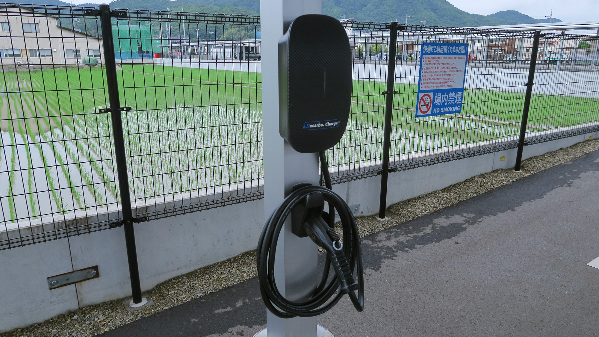

さらに、急速充電区画と並んでEneliverの6kW普通充電器が2基設置されていて、こちらの充電料金は従量課金で「77円/kWh」に設定しているということでした。

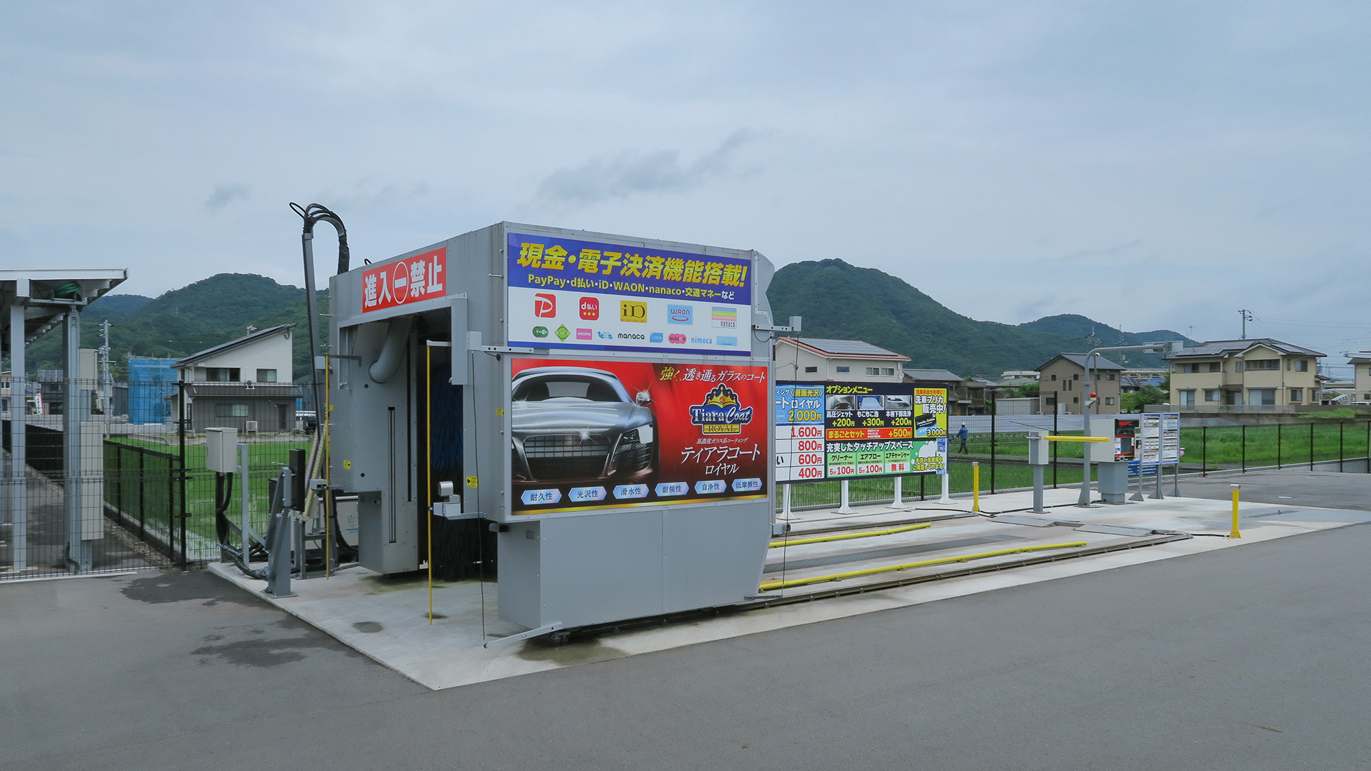

充電区画の奥には、ドライブスルー式の洗車機を1台設置。つまりここは、充電&洗車ステーションになっています。

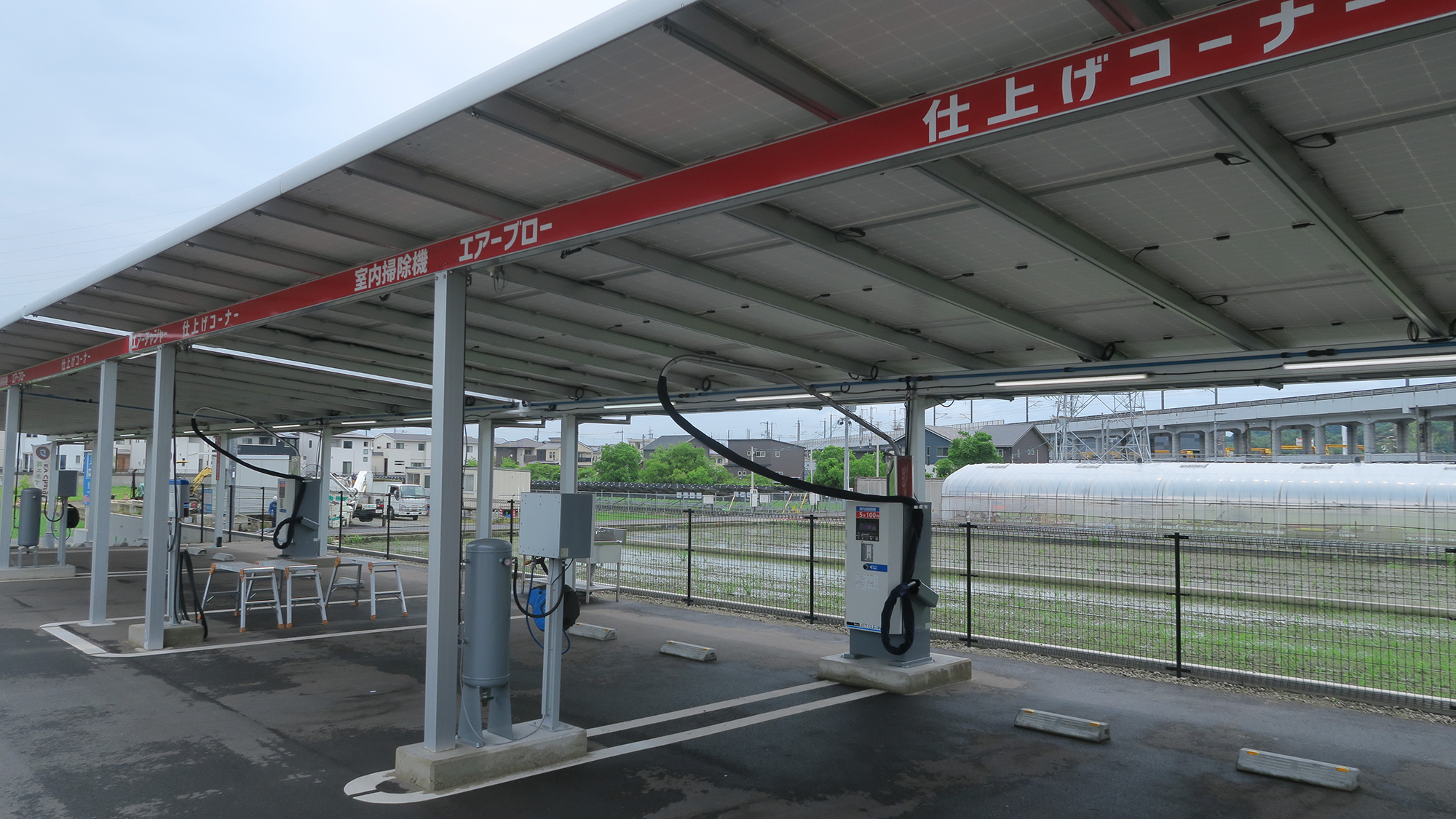

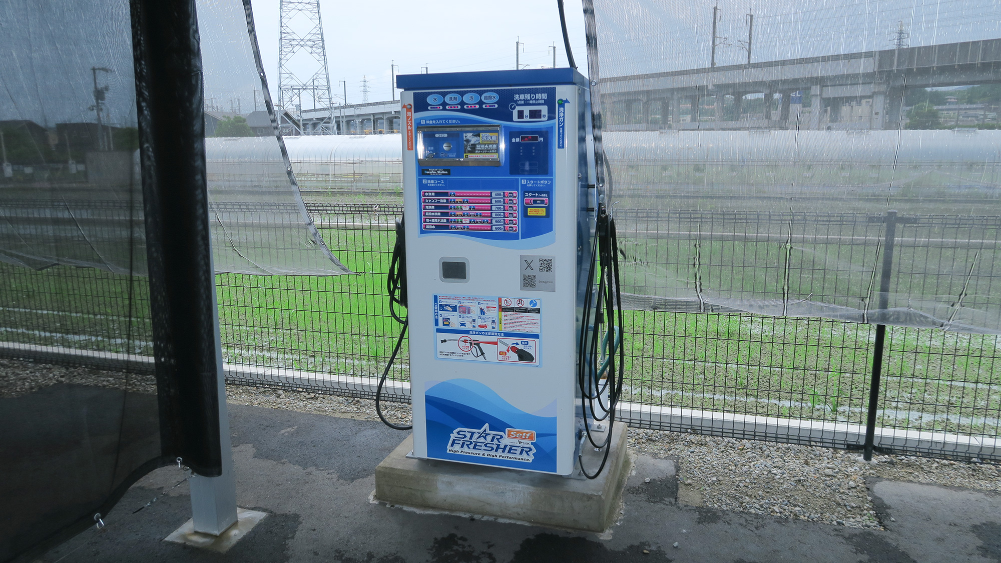

掃除機やエアブローが設置された仕上げ(拭き上げ)コーナーも広々として使いやすそうです。

さらに奥の区画は、60の全区画にEV充電用200Vコンセントが設置された月極駐車場になっています。
月極駐車場の賃料は5000円/月。まだEVやPHEVなどのプラグイン車の契約はないので実際には運用していないものの、プラグイン車で充電コンセントを利用する場合は、充電料金込みで7000円/月にすることを考えているということでした。
ということは、充電コストは2000円/月になります。30円/kWhの電気代と仮定して試算すると、2000÷30円=約67kWh。電費が6km/kWhとして、月間約400km走行分を充電すると契約者としては元が取れることになります。

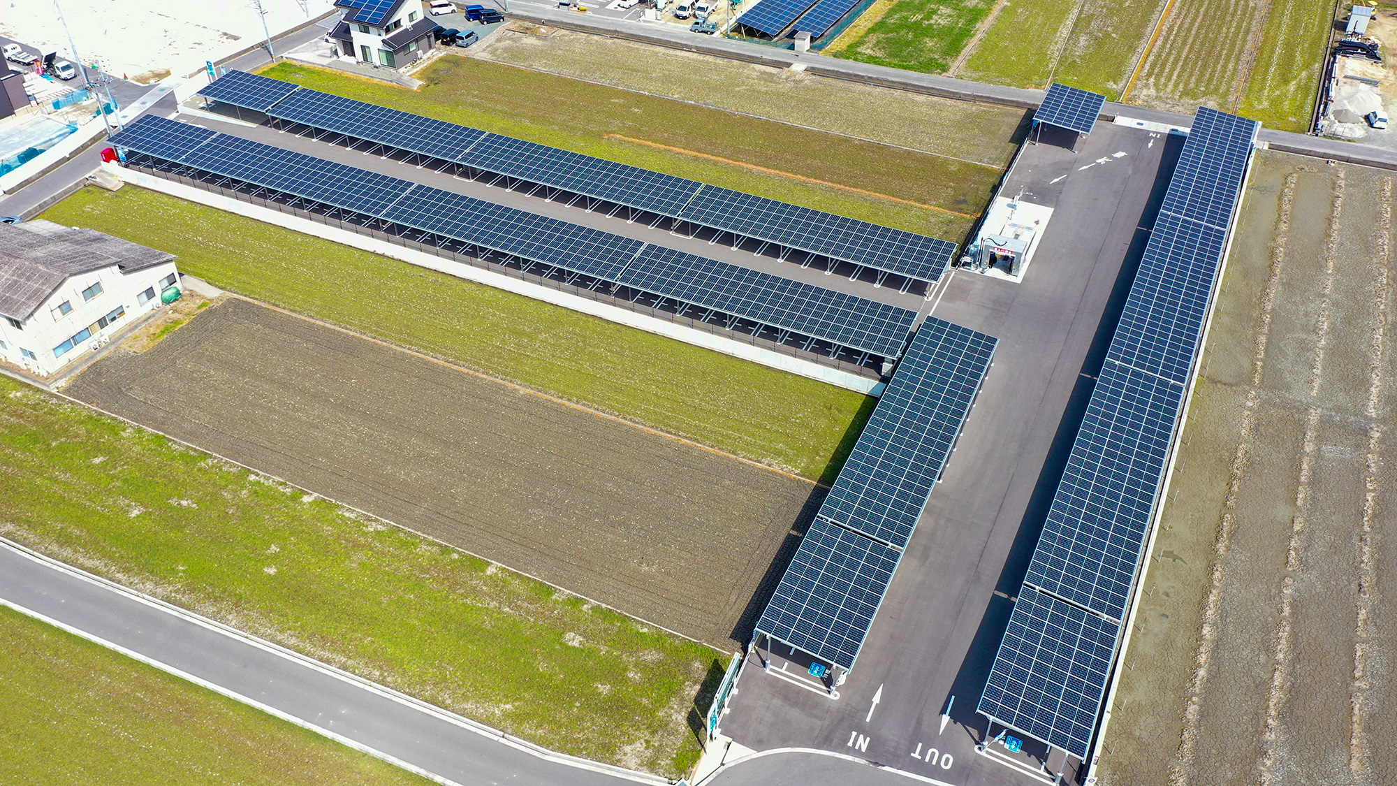

400kWの太陽光発電パネルと200kWhの蓄電池を設置
冒頭写真にあるように、デカルボステーションの看板には「再生可能エネルギーでEVチャージ」というキャッチコピーが記されています。

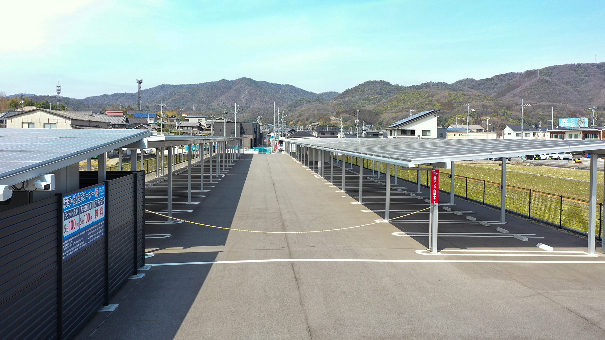

充電区画や拭き上げスペース、さらに月極駐車場はすべてソーラーカーポートになっていて、出力400kWの太陽光発電パネルが設置されています。

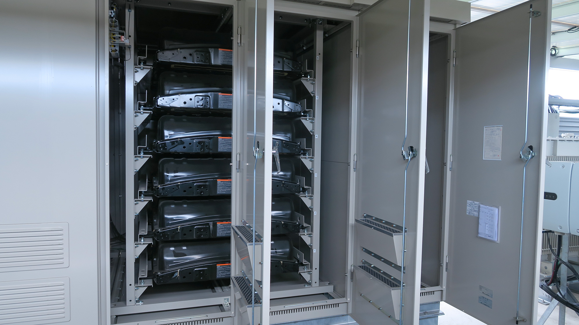

その他にも、キュービクルなどの受電設備、太陽光発電のパワーコンディショナーとともに、EV(日産リーフ)のリユースバッテリーを活用した大容量定置型バッテリー(約200kWh)が設置されていました。
この「リユースバッテリーパッケージ」は、日産リーフのバッテリー再生を手掛けるフォーアールエナジーとダイヘンが協力して商品化したもの。フォーアールエナジーはEVsmartブログでも度々紹介(関連記事)してますし、こういう大容量蓄電池が発売されたことは知っていましたが、実際に設置されているのを見るのは初めてでした。さまざまな記事で「EVのバッテリーはリユースできる!」と紹介してきましたが、現場を見ると「なるほどこういうことなのね」って感じです。
