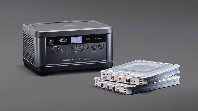

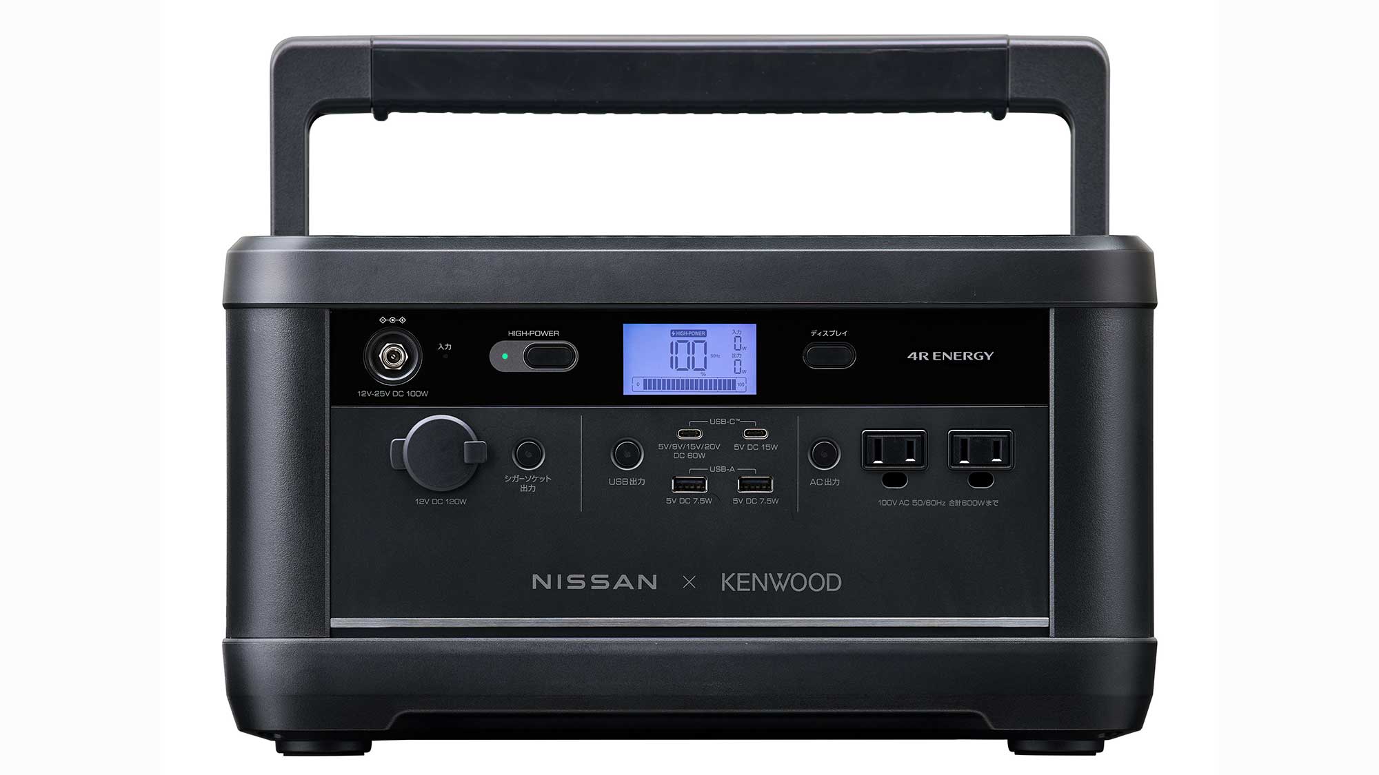

「ポータブルバッテリー from LEAF」は、その名の通り初期型日産リーフが車載する、正極にマンガン酸リチウムを使うリチウムイオンバッテリー(LiB)をリユースしたプロダクトである。本体の寸法は、全幅370mm×全高205mm×奥行282mmで、重さは14.4kg。電池容量は633Whである。AC出力が2口あり、100Vで600W(ハイパワーモード時900W)、瞬間最大出力は1200Wだ。
また、USB出力とシガーソケット出力にも適応している。充電時間は、ACアダプターで約9.5時間、シガーアダプターで約14時間になる。充放電のサイクル寿命は約2,000回で、動作温度範囲は-20℃~+60℃である。

具体的には、まず、作動温度範囲が-20℃〜60℃と、競合他社で想定される0℃(中には-10℃という製品もあるという)~40℃より広範囲な温度状況で使える強靭さを備えている。
また、自然放電が少なく、災害に備えあらかじめ充電しておいて保管する場合でも、満充電したあと1年間そのままにしている間の自然放電は16%にとどまり、84%の電力が残る(一般的な三元系LiBの場合は約65%程度とされている)という。頻繁な充電管理をせずに済む点も、バックアップ電源としての容易さと安心をもたらすことになるだろう。

この点について、4REでは、4セルを1組としたモジュールごとに品質を点検し、A/B/Cの格付けを行っている。「A」ランクは車載用としてのリユース用途。「C」ランクは使用負荷が最も低いバックアップ電源などでのリユースを想定しており、今回のようなプロダクトには、EVの駆動用バッテリーとしては力不足になったものの、蓄電池などの用途には問題がないとされる「B」ランクのモジュールを選抜して利用しており、新品バッテリー並みに安心と信頼に足る性能を保証している。そしてもちろん、「ポータブルバッテリー from LEAF」は新品として発売されるのだ。
