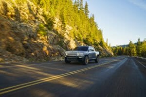

そうしたなか、次世代自動車系で最も目を引いているのが、新興の「Rivian(Rivian Automotive Inc.)」です。モーターショーの始まる数日前に相次いで発表されたものが世界を驚かせています。もちろんショーにも出展されていますが、それは、世界初の「完全電動(BEV: Battery Electric Vehicle)」の「5人乗りキャブを持ったピックアップ・トラック」の「Rivian R1T Truck」です。 今までどこのメーカーもBEVのピックアップ・トラックなど出していませんし、近々出すと表明していたところもありませんでしたから、驚きが広がって当然ですね。Rivianは引き続き「7人乗りのSUV(Sports Utility Vehicle)」である「Rivian R1S」も公表しました。いずれも完全な電動車で、自動運転にもある程度対応しています。さて、Rivianを「新興」と書きましたが、じつは2009年の設立で、すでに600人ほどの従業員が働いていて、それなりの歴史もあります。
まずは、先に発表されたピックアップ・トラックの「R1T」のスペックをRivian社の公式サイトの情報から見てみましょう。
  1. 航続距離:643km(400マイル)以上
  2. 加速:およそ100km/h(60mph)まで3秒
  3. 積載量:800kg
  4. 牽引力:5,000kg
  5. 全長:5,475mm
  6. 全幅:2,015mm
  7. ホイールベース:3,450mm
  8. 出力:750hp(4モーター)
  9. トルク:14,000Nm
10.ディパーチャー・アングル/アプローチ・アングル:34°/30°
  1. フロントトランク/リア荷台(*ギア・トンネル):330L/350L
*「ギア・トンネル」とは、キャブの「2列目席」と「無蓋の荷台」の間に設けられた「有蓋の荷物収納スペース」のことで、車体左右に取り付けられたリッド(蓋)を開けることで使えます。内部には照明も点き、車体幅とほぼ同じの長さの物も風雨に晒されずに積むことができます。

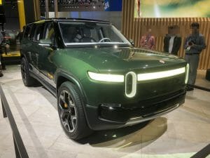

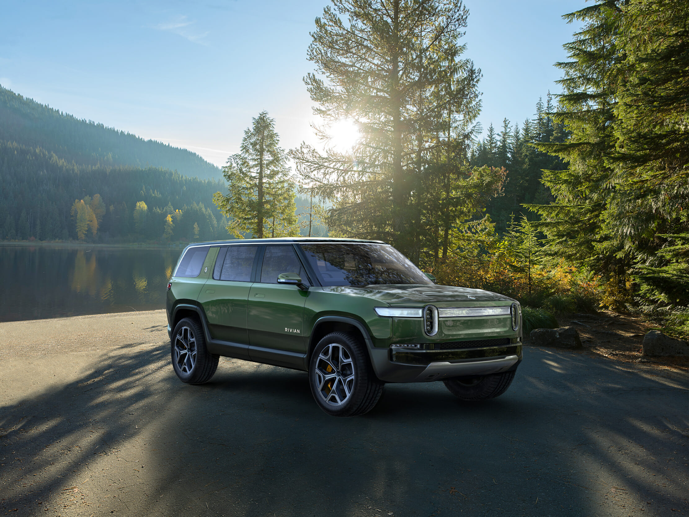

続いて、7人乗りSUVの「R1S」のスペックは以下の通りです。
  3. 積載量:800kg
  4. 牽引力:3,500kg
  5. 全長:5,040mm
  6. 全幅:2,015mm
  7. ホイールベース:3,075mm
  8. 出力:750hp(4モーター)
  9. トルク:14,000Nm
  1. フロントトランク/リアトランク:330L/180L

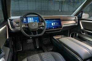

車内も未来的な雰囲気でまとめられており、直線基調のデザインは車外と同じながら、木質の素材も使われており、未来的なだけでなく、環境に優しく心和む演出も忘れていません。中央にタッチスクリーン、運転席前にも別のスクリーンと、2つのディスプレイが設けられているところはいかにも「次世代自動車」の印象です。自動運転は現時点では「レベル3」までを予定しているようですが、その後のソフトウェア・アップフレードでさらに高度な自動化に対応できるよう、各種センサー類やGPSも装備しています。
「R1T」も「R1S」も、同社が「スケートボード」と呼ぶ「駆動用バッテリー、パワートレーン、サスペンション、操舵系類」などを搭載した「共通プラットフォーム」を基に設計されるので、コクピットも似たような形になると予想されます。VWが同じようにプラットフォームを共通化しているのが思い出されますね。
