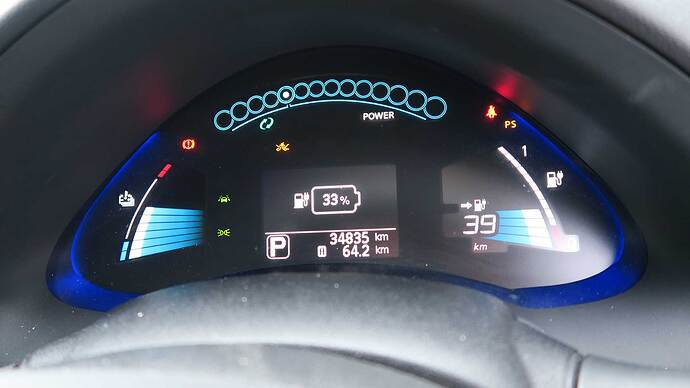

中央自動車道、まずは談合坂SAで1回目の休憩&充電です。到着時の電池残量は33%。6時にスタバが開くまで10分ほどトイレに行ったりしながら待って、コーヒーと朝食を仕入れて、約22分間の充電で93%まで入りました。
