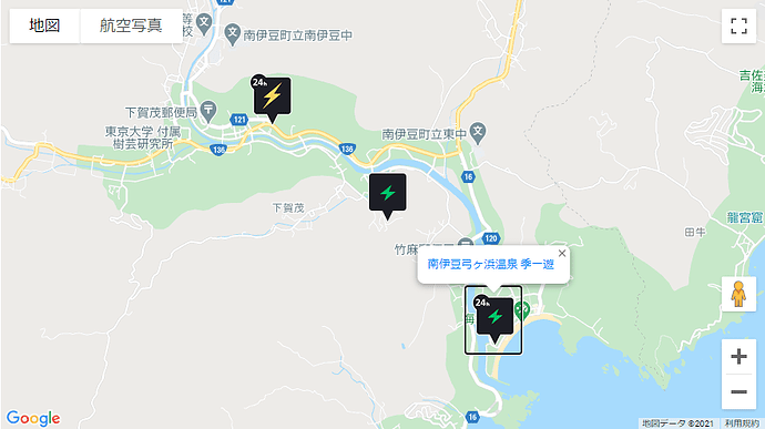

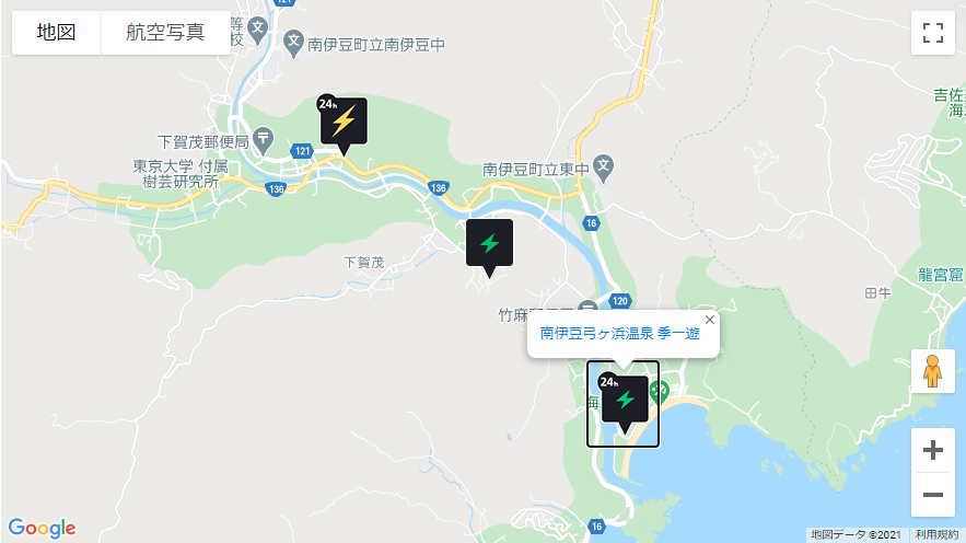

南伊豆町の充電スタンドはこんな感じ。
右下のほうに弓なりに見える黄色い色のところが弓ヶ浜。「季一遊(公式サイト)」さんに充電器がありますが、今回宿泊する予定なのは宿〇文(やど まるぶん)さん。距離は850mほどあります。こちらはNCS(4月以降はeモビリティパワー)なので、別の旅館宿泊時も利用はできるのですが、ちょっと遠いですね。

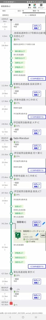

考えるのが苦手な方はこちら!EVsmart経路検索(アプリ)をどうぞ♪
単純往復であれば、帰りに御殿場で14分充電すれば、家に7%残で帰って来れるシミュレーションになりました。

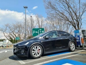

12:29 足柄SA下りでトイレ休憩。首都高神奈川線K7→横浜青葉ICと走行しましたが、金曜日なのに下りの渋滞が結構あり、時間がかかりました。
BMW i3と並んで充電(写ってません、、)。充電待ちの車はいませんでした。ここのスタンドはトイレ目の前なので、10分トイレ休憩に便利。実際には7分しか充電しませんでした。
12:39 62%→67%まで充電できました。宿の近くで食事したかったのですが、途中で食事になりそうです。

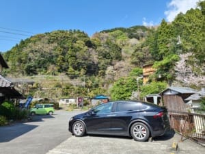

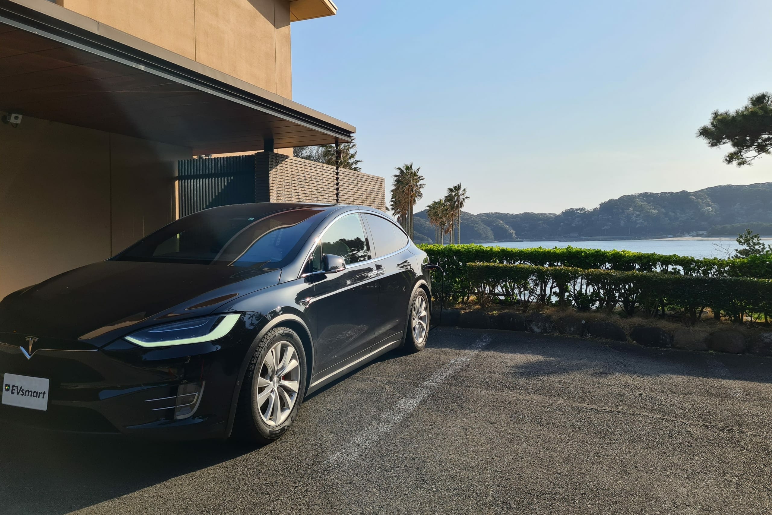

15:52 宿〇文さんに到着!残量43%でした。89-43=46%使ってますので、満充電スタートすれば単純往復はギリ可能そうですね。
充電用に屋外コンセント借りられました!

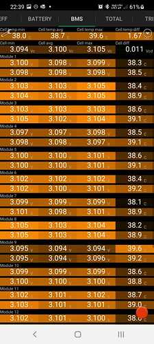

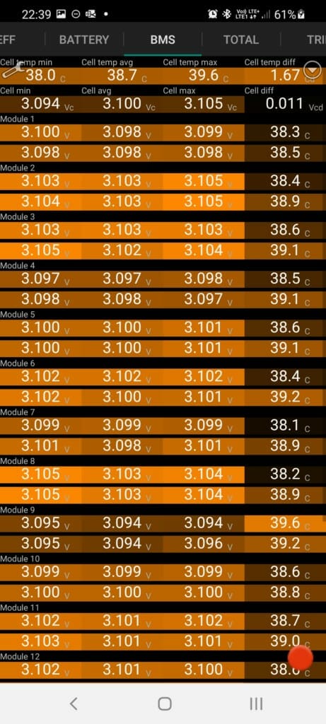

おまけ:到着直後、SOC 3%時のscan my tesla(詳しくはクリック)のデータです。セルの平均電圧は3.100V(グループ単位なので86並列)、グループ間の電圧の差は11mV。このくらい放電した状態でも、グループ間の電圧差が非常に小さく抑え込まれていることが分かります。これにより、突然止まったりすることを防いでるのですね。

セル(グループ)間の電圧差が11mVというのは凄いですね。
充電率93%以上でセルバランスを取っているていうことですが、96個(?)の
グループすべてに行っているのなら「技術のテスラ」という感じですね。
hatusetudenn様、コメントありがとうございます。はい、このセル・グループ間電位差が小さければ小さいほど、ばらつきが少ないセルを使用していることになり、パナソニックさんがどれだけ血のにじむ思いをされているかが分かります。。そしてこれによって、容量の正確な予測ができ、寒いところでも安心して使用できるんですよね。
