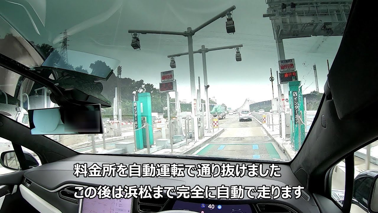

ここで、東名東京から浜松SA入口までをレベル2自動運転。このレベル2自動運転とは、自動とは名のついているものの、ドライバーである私は常時ハンドルを握り、監視している必要があり、いつでも運転を代われる状態になければいけません。また車線変更の際には、ウィンカーレバーでどちらに行きたいか、指示だけ出す必要があります。とはいえ、ハンドル・アクセル・ブレーキ等の操作はすべて車が行ってくれるので、車速や車間維持、車線変更の際の安全確認やハンドル操作などは全て自動となります。
今回はGoPro HERO7をモデルXのガラスルーフ右上に設置。右上からフロントガラスや計器類を見下ろすような感じで撮影してみました。こうすればルームミラーまでの距離が遠くなるので、ミラーが邪魔にならないかなと。また画面下にスピードメーターと、その右側にある青く丸いオートパイロットアイコンが常に映り込むように調整しました。
青く丸いアイコンが光っている間は、車が自動的に走行しています。東京本線料金所の手前で左方向に向かうラインがわずかに路面に描かれており、これに惑わされ車が左に向かおうとしたため、そこの1回だけ右にハンドルを切ってオートパイロットを解除しています。数秒以内に再度、オートパイロットはONにしましたので、すぐ青アイコンが点灯しています。東京料金所はオートパイロットで走行・通過しています。
では動画をどうぞ!前回の291kmノンストップ自動運転ではGoProのタイムラプス15倍速(0.5秒)を使用しましたが、それじゃちょっと速すぎたように感じましたので、今回はタイムワープ5倍速にしてみました。若干、タイムワープの癖で車線変更時にお釣りが来ているように見えますが、実際にはそういう動きではありません。ご了承ください。
さてどうでしたか?途中の雨などでも自動運転が解除されることはなく、比較的運転を任せられることがお分かりいただけると思います。また最後、浜松スーパーチャージャーへの行き方もこれで分かりますね(汗

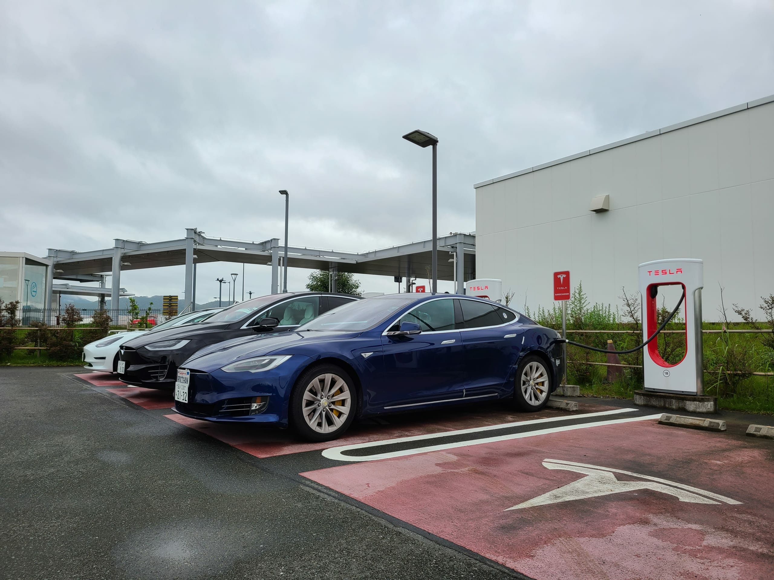

スーパーチャージャーに入った時は誰もいなかったのですが、休憩が終わったら3台並んでいました。手前から、テスラモデルS、私のモデルX、モデル3の順番です。
15:23 ちょっとゆっくりしすぎました。充電45分で残量は87%に。あとは京都までノンストップです。
バッテリー温度は38.9℃。高速走ってきて急速充電してもバッテリークーラーがあるのでバッテリーはよく冷えています。

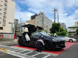

7/18 15:09 大阪スーパーチャージャーに14時に到着してお昼を食べて戻ってきたら、なんとテスラのサービスカーが来ていました。空気圧とホイールの締め付けトルクのチェックを無料でやっているとのこと。米国ではこういうサービスがあるのは知っていましたが、日本でもやっていたとは!ありがたくやっていただきました。
まあ大阪スーパーチャージャーで充電している車は500-1000kmとか走る車が多いですから、点検していただけるのはとても嬉しいですね。充電は16%→91%に。

大阪SCでは、空気圧とホイールの締め付けトルクのチェックを無料で体験されたようですが、テスラカーが止まっていて、声をかけたらやってくれたような経緯でしょうか?
それとも現地では、スタッフが仮設ブースを構えて、大々的にPRしてたので声をかけられたような経緯でしょうか?
このサービスは見たことないので、知りたいです。
twitwi.shibata様、コメントありがとうございます。
私も初めてだったのですが、お昼を食べて戻ってきたら、ちょうどそこにサービスの方がいらっしゃってて、「いま空気圧とホイールの締め付けトルクの点検を無料で行っているんですけど、いかがですか?」のような感じで声を掛けられました。
サービスカーが止まってただけで、テント等はなかったです。

充電に入る前からテスラのサービスカーがあることに気づいていました。
そこで以前から気になっていた部分を見てもらうため声をかけてみたところ、すぐに反応してくれ修理していただきました。
そして空気圧と締め付けトルクの点検を申し出ていただきましたが、私の場合は出る前に双方とも点検していたのでそちらに関しては断ってしまいました。しかし今考えると無料の点検ですのでお願いしておけばと後悔しています。
恐らくテスラ車であれば簡単な点検でしたらすぐにやってくれるでしょう。
ただし他のテスラ車を修理中の場合は作業の邪魔にならないように終了を確認してからがよいかと。
