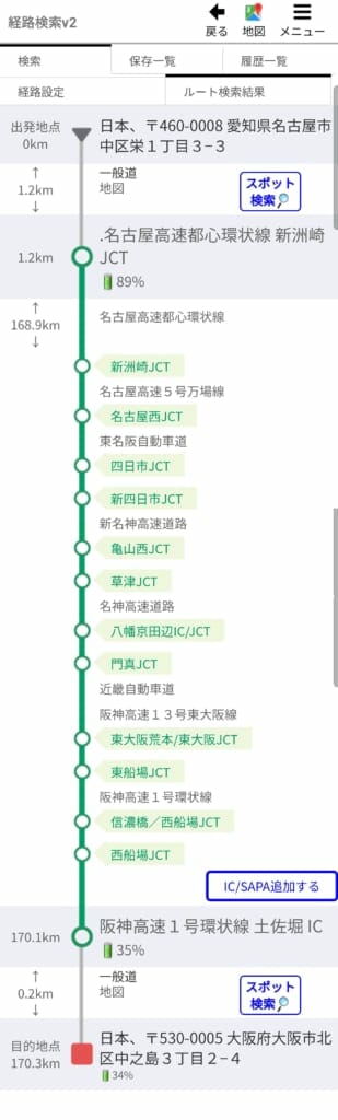

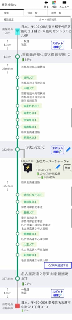

と思われた方もいらっしゃるかも?テスラほどの長距離を難なく走行できる車でも、今回のように往復1000kmくらいの旅行の際「だけ」には、ある程度計画しておかないと充電時間が旅程に影響します。普段は自宅で充電するので本当に楽なんですけどね。先日「EVsmartアプリ」(ぜひAppStore/Google Playでダウンロードしてください!)に追加された経路検索v2を使って計画してみましょう。今回の旅程は東京大阪往復、その間に名古屋と大阪で1泊ずつ、しかも充電設備のないホテルに泊まります。
まずは東京→名古屋。

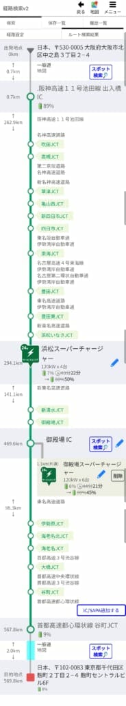

358kmを途中、浜松1回15分間の充電休憩で走行する感じです。あれ、画像の下になんか書いてありますね。
今度は充電回数は同じ1回ですが、充電時間が22分に伸びています。そう、これが冬モードです。電気自動車はガソリン車のように、使わない熱をラジエーターで捨てるほど熱が余りませんので、ヒーターで車内を暖める必要があります。今回の外気温は8℃~18℃程度を想定していますので、恐らくどちらかというと夏モードに近い消費量になるのではないかと思います。冬モードは、気温が0-5℃程度を想定しています。これ以降は冬モードだけで見積もることにします。では名古屋→大阪。
出発時90%?さっきは21%で到着したはずだよね?はい、通常だとそうなるわけなのですが、今回は途中の充電時間を節約するため、名古屋スーパーチャージャーという街中にある超急速充電設備を使います。夕食時間程度放置しておくだけで、空に近いところから90%を超えるところまで充電できますので、出発時は90%としているのです。そういう意味では、東京出発時も90%のシミュレーションで作成しています。満充電したところで、結局浜松で60%程度まで回復させるわけなので、そこまで真剣に充電する必要がないのです。超急速充電器では、10%程度の差は数分で埋まってしまいます。大阪→東京はどうでしょう。

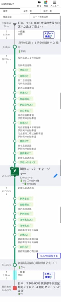

到着時の充電残量を見てください。4%!これじゃたどり着けないかもしれないですよね?いえ、実は今は真冬じゃなくて、かつ今回は真冬の見積もりでシミュレーションしているので大丈夫なはずです。それ以外にもよく見てみてください。浜松スーパーチャージャーでの充電時間が48分にもなっています。確かに夕食を浜松SA(鰻?)で食べるならこれでもいいかもしれませんが、今回は行きに名古屋で鰻を食べる計画。もう少し時間を短縮して調整します。
充電1回の場合の充電時間は48分間でしたが、2回に増やしたシミュレーションでは22分+21分の計43分間。あれ5分間短くなっています!はい、電気自動車は充電の際、空に近ければ近いほど、速くたくさん充電されるのです。実はスマホでも同じ。1回目の浜松での充電では50%までしか充電せず、また空に近いところまで使ってから、御殿場で高速に充電するのです。ここ御殿場スーパーチャージャーはコメダ珈琲 御殿場店の駐車場内にあり、営業は午後10時まで。できることなら10時までに入って、何かコーヒーでも買いたいところです。
どちらのプランになるかは、実際に往路を走ってみてから決めたいと思います。帰りの浜松で食事する、またはかなり電池が余りそうであれば、御殿場は飛ばしても大丈夫。最初の夏モードの東京→浜松間では90%→29%なので61%のバッテリーを消費していますから、まあ気温から考えて70-75%くらいあれば充分な気がします。電池が足りなくなっても心配いりません!シミュレーションしているわけですから大幅に足りなくなることはないわけなんですが、「予定より消費多いな、、」となったらどうすればよいのでしょうか?

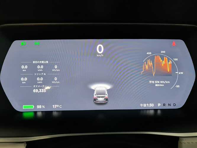

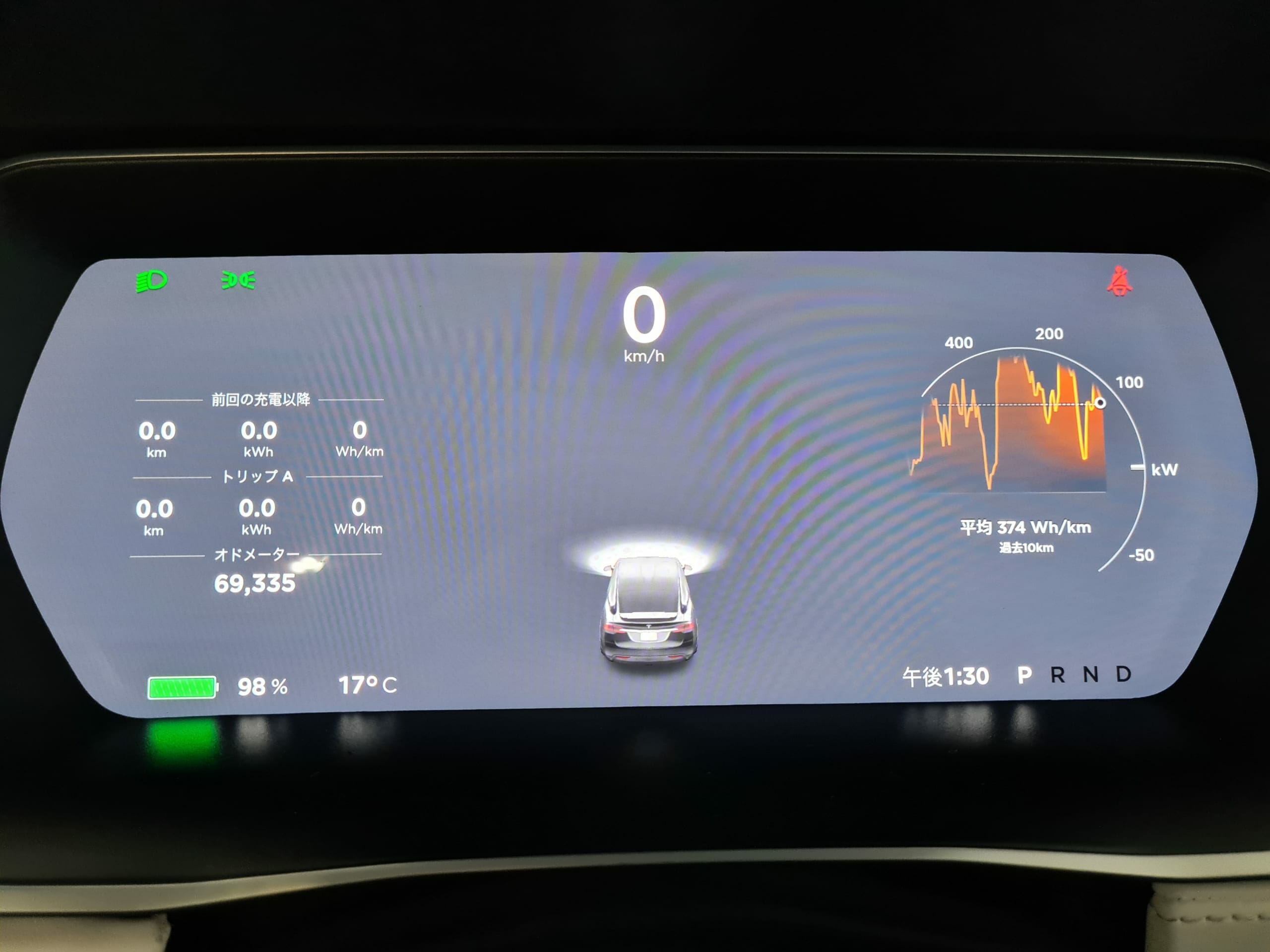

1330 出発します。バッテリーは98%。トリップメーターをリセットしました。暖房はいらなかったですね。。オフにして出発します。

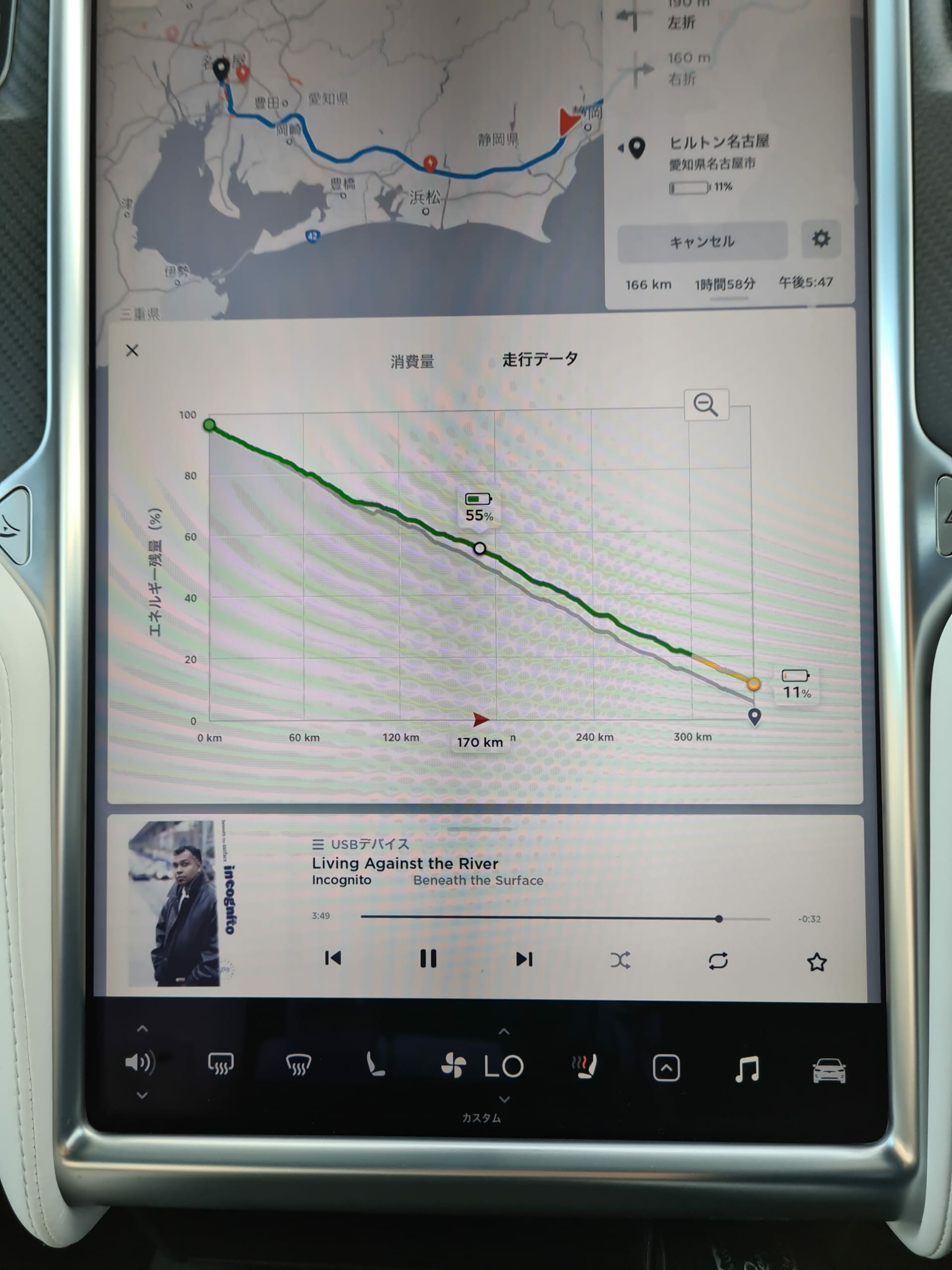

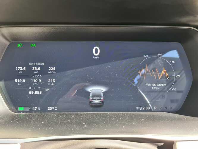

1549 ちょうど東京と名古屋の中間点に来ました。流れは遅めで電池もあまり減りません。時間がもったいないので浜松の休憩をやめて、直接名古屋に向かうことにします。
バッテリーの残は55%、名古屋到着時の予測は11%なのである程度余裕があります。赤三角が現在地、緑・黄色のラインが実績とこの先の予測、灰色のラインがスタート時点での予測です。右端に到着時の残量予測が表示されています。

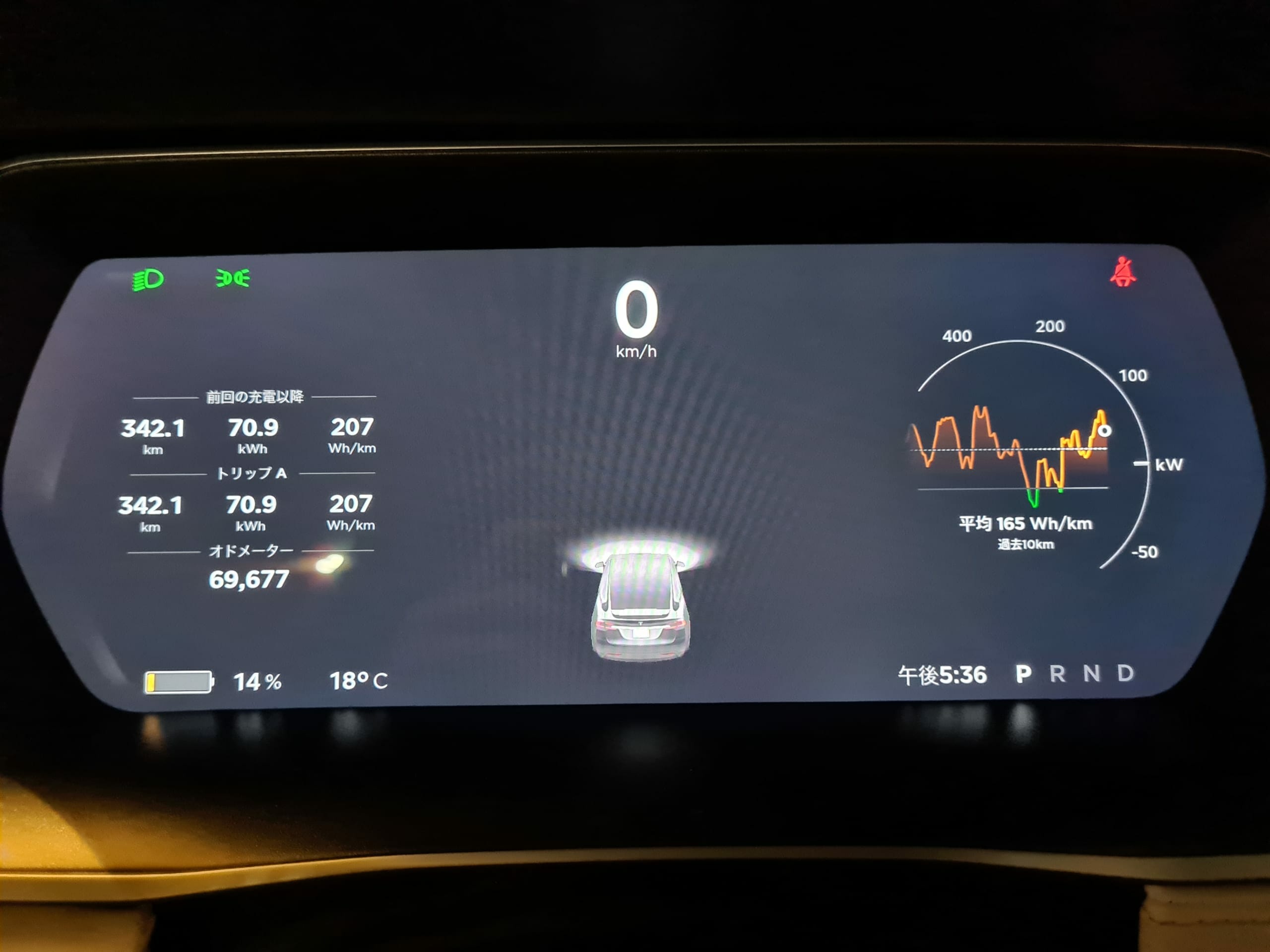

1736 名古屋のホテルに到着。ノンストップで運転して14%バッテリーが残りました。後半は特に交通量が多く、速度が出なかったのと、エアコンを全く使わなかったのでかなり節電になってしまいました(笑)
データは以下です。

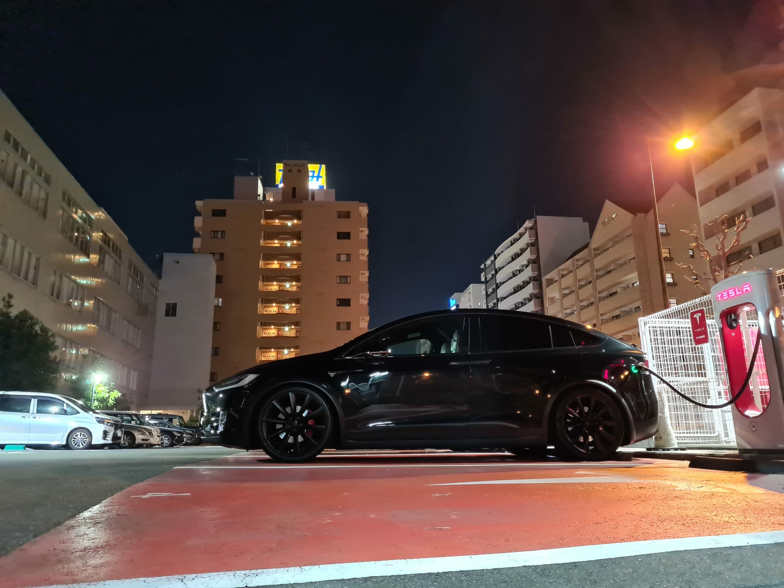

2018 こんなふうに6基、設置されています。金曜日の夜、一緒に充電している方はいらっしゃいませんでした。

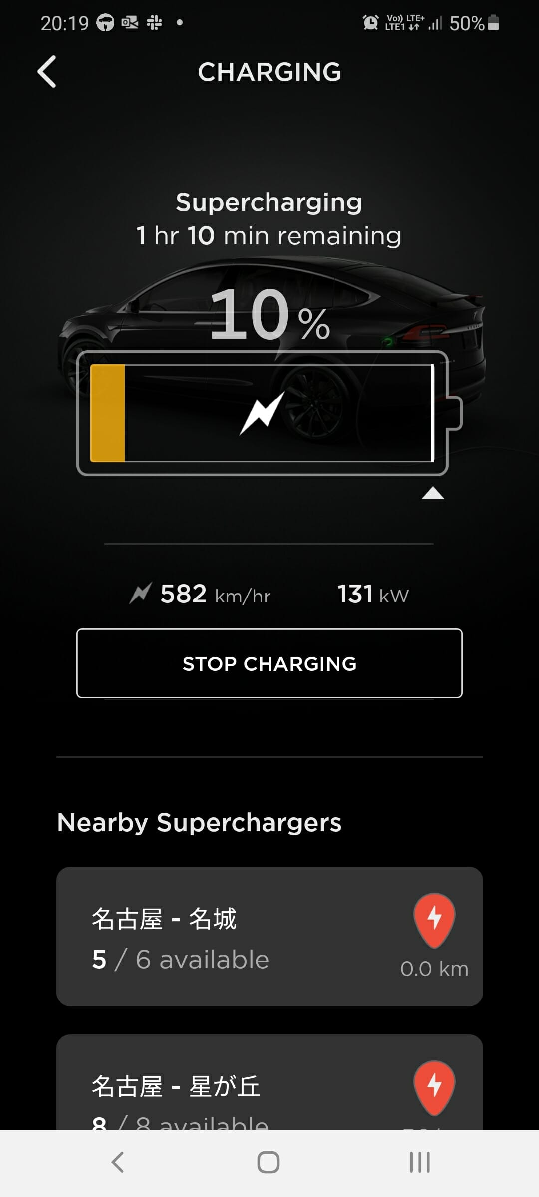

充電中のアプリの画面です。10%までは少しパワー抑え気味に充電されますが1分もするとこのとおり。131kWのパワーでどんどん充電してくれます。満タンまで1時間10分の予測ですが食事するので問題ありません。

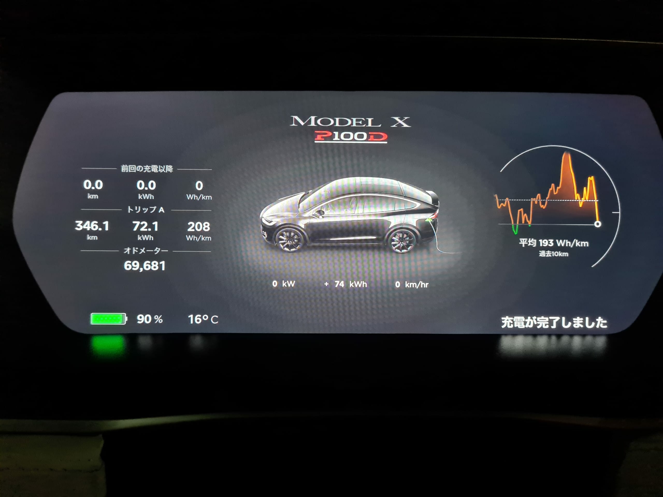

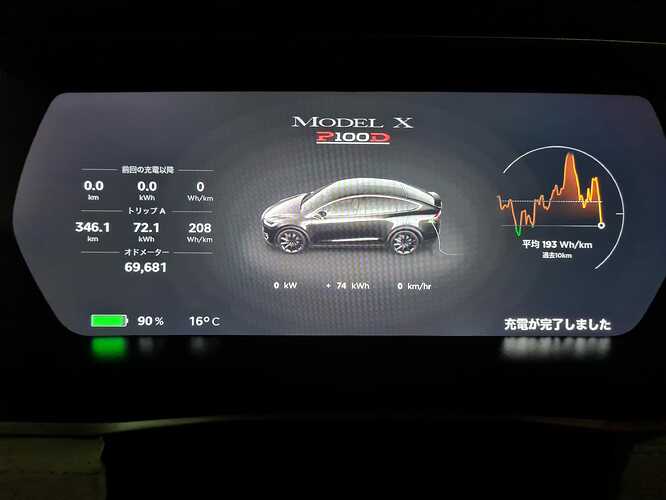

2132 90%まで充電終わりました。もうこれで充分なのでホテルに戻ります。おやすみなさい!

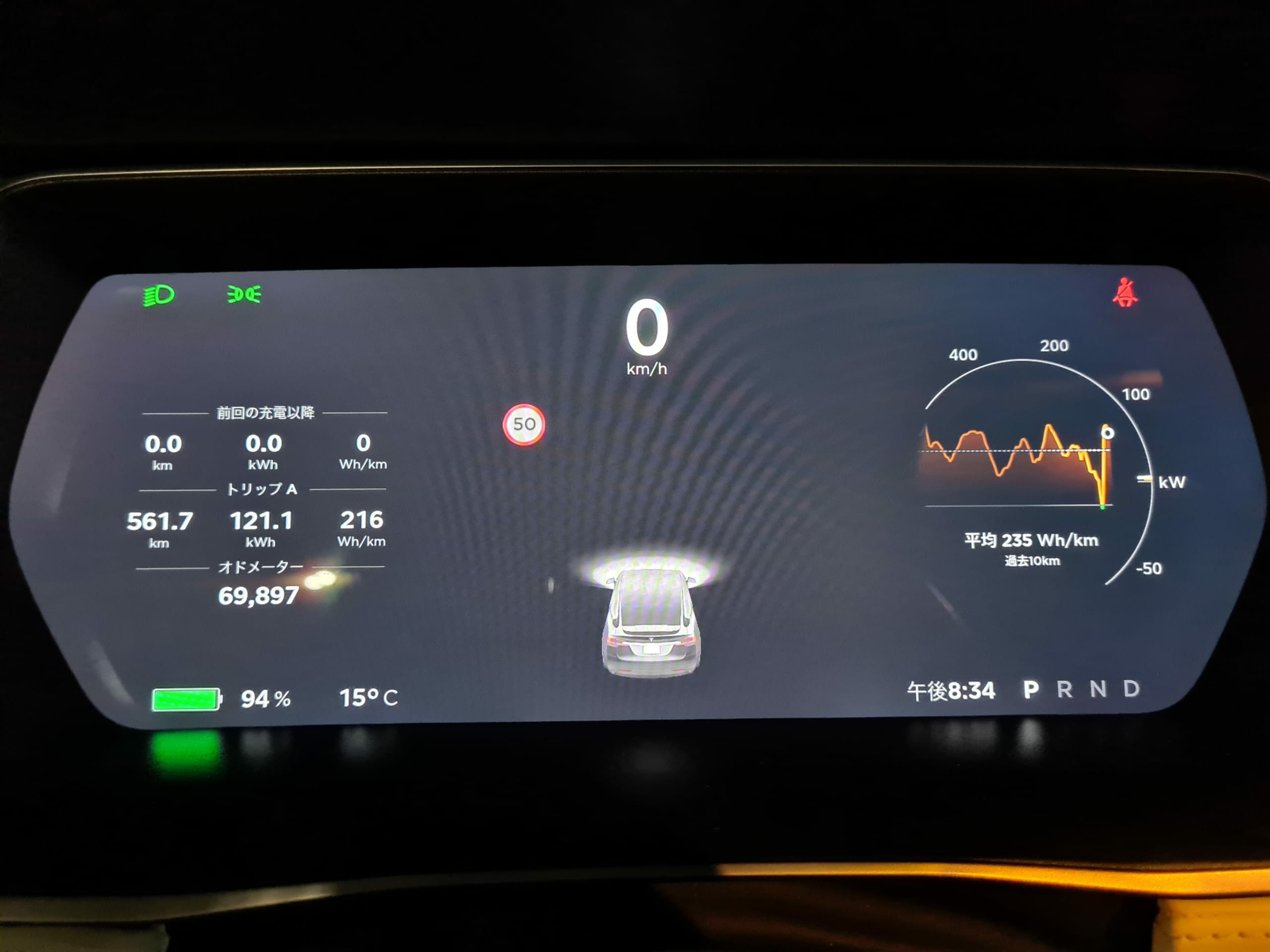

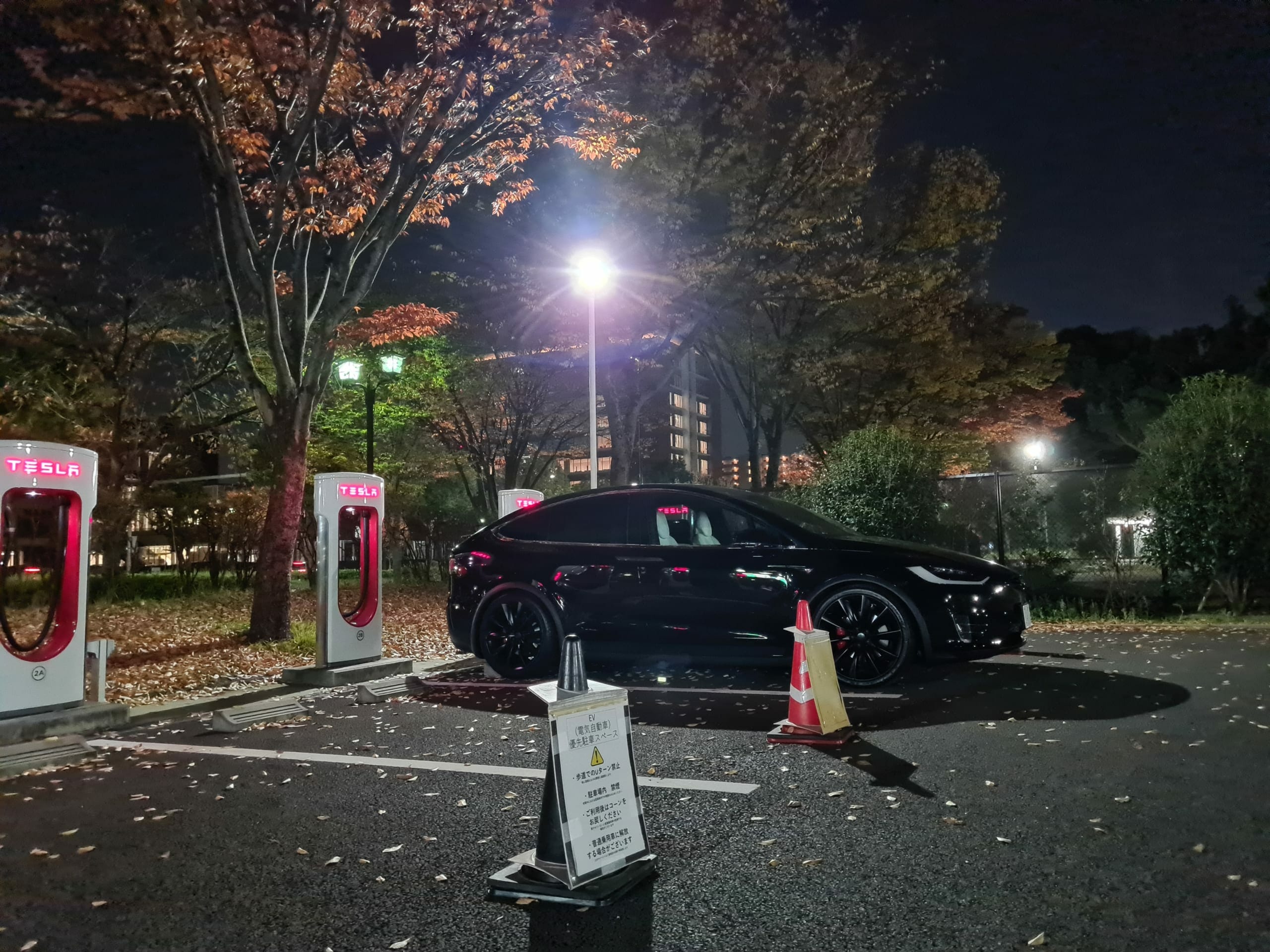

1940 バッテリー38%で大阪市内に戻ってきました。ここは大阪スーパーチャージャー。南森町と扇町の間くらいにあります。4基なんですが私は3台目。人気の充電スタンドです。
少し遅めの夕食は軽めにこちら。「大阪うどん・そば てんま」さん。これは山菜おろしうどんです。細めの足踏み自家製麺。コシがしっかりあるタイプ。
2031 94%まで充電できちゃったので終了してホテルに向かいます。

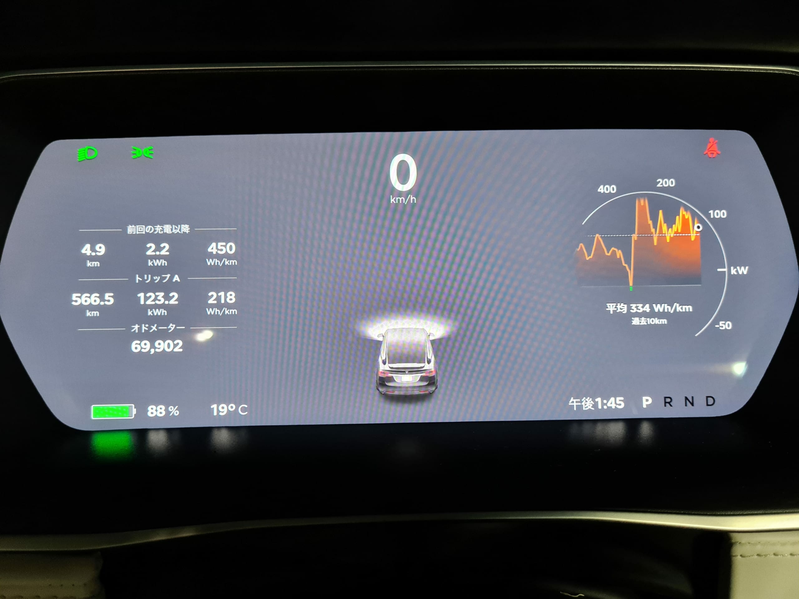

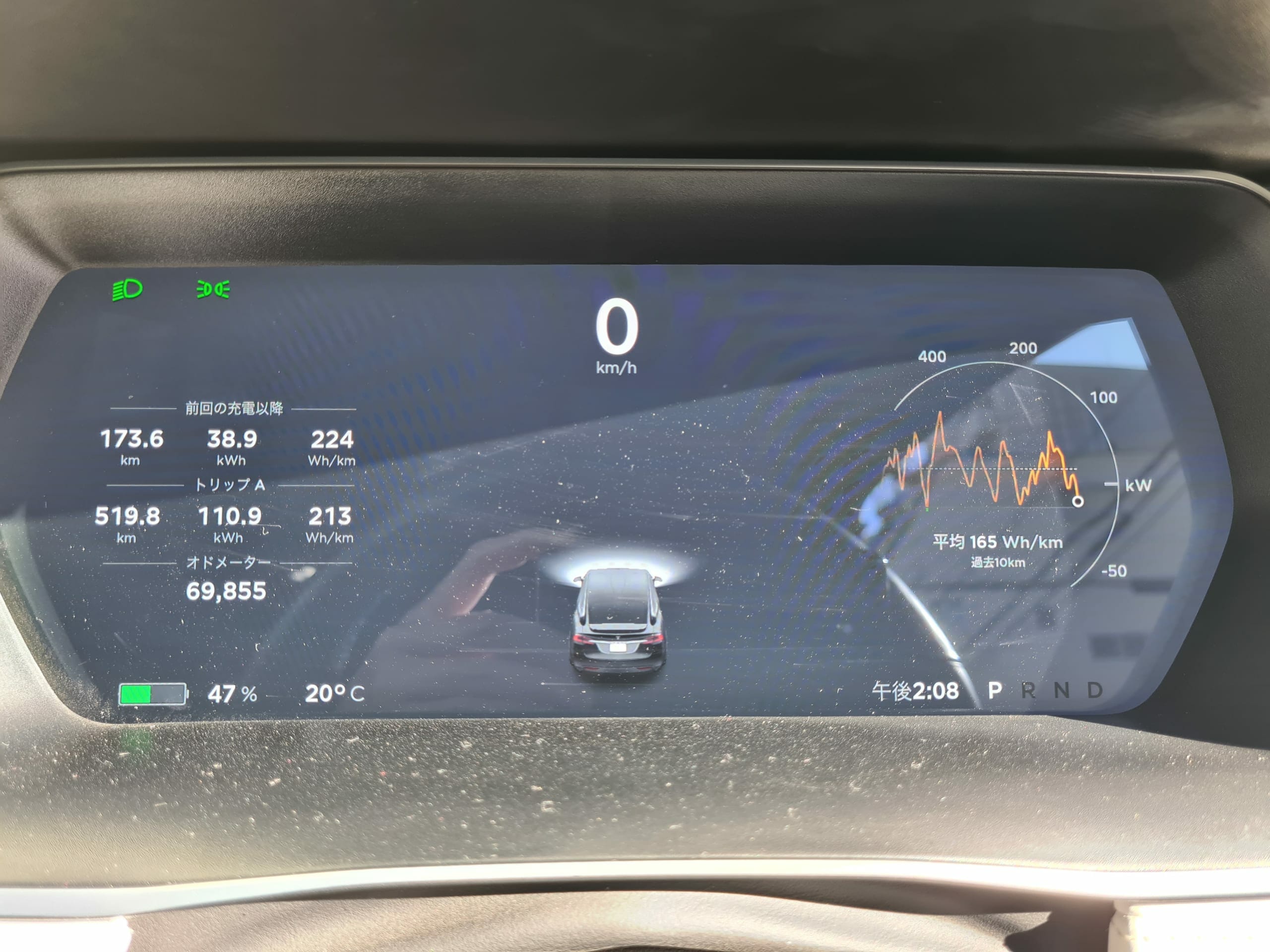

1345 いよいよ帰ります。まずは浜松をナビにセットして走行開始。スタート時点ではバッテリー残量は88%、車載のナビによれば浜松には11%で到着予定です。
1627 浜松スーパーチャージャーに16%残で到着。ここは下り線のSAの外側なので、下り線SAを利用できます。トイレ休憩等で早めに切り上げ、御殿場で再度短時間休憩します。

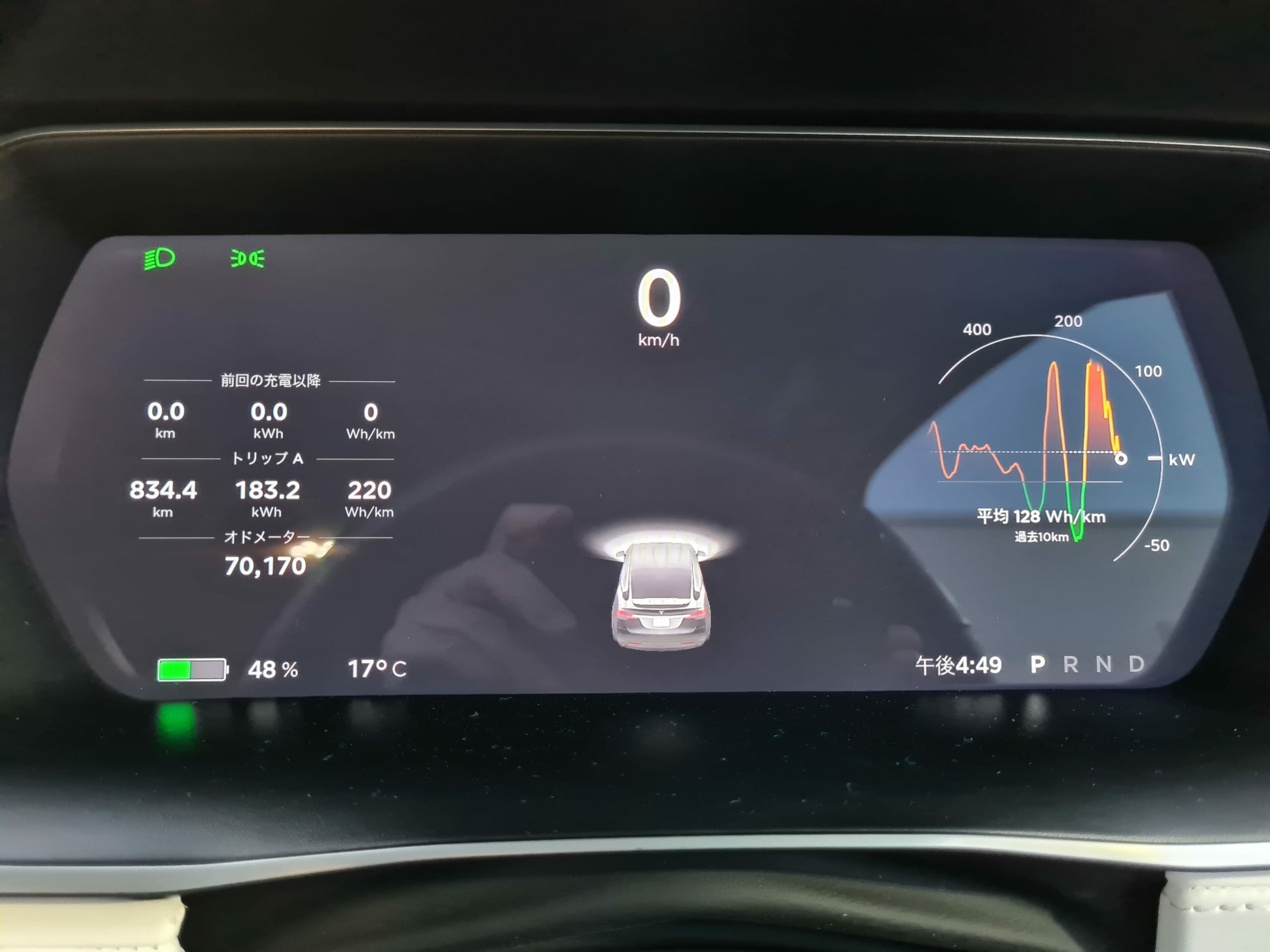

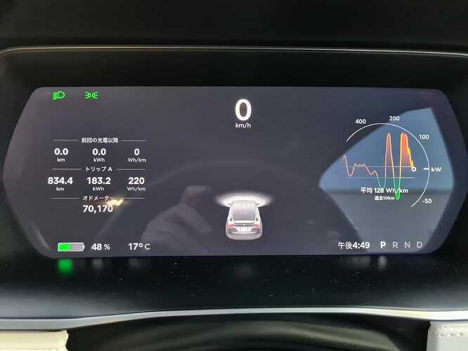

1649 21分間休憩・充電してバッテリーは48%に。これで御殿場を目指します。
1813 御殿場スーパーチャージャー(コメダ珈琲 御殿場店)に残5%で到着。ここまでは予定通りですが、この先が問題。東名高速は足柄SAの先から横浜までかなりの渋滞。充電を開始しつつ、考えて、コメダ珈琲さんではコーヒーをテイクアウトし、箱根を抜けて小田原へ、そこで夕食にすることに。この方法なら渋滞に会わず、かつ食べ終わる頃には西湘バイパス経由で少し東名の渋滞を避けられます。

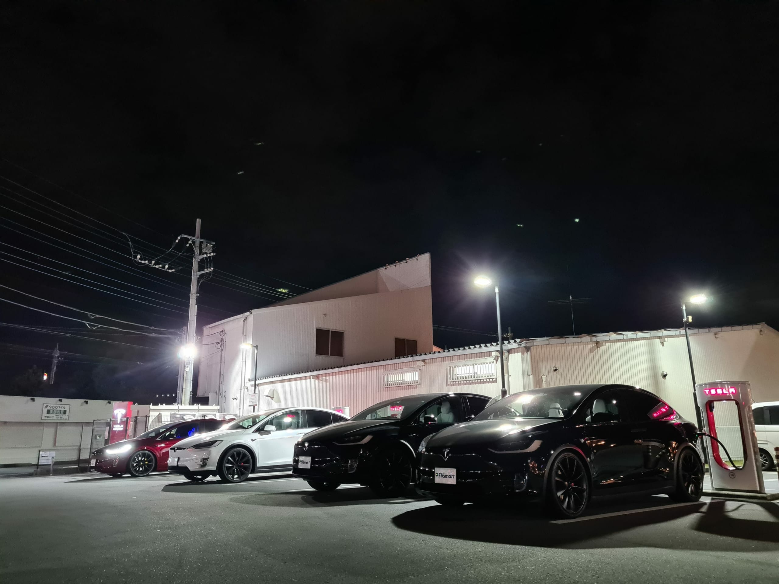

モデルXが4台並ぶ御殿場スーパーチャージャー。私は向かって一番右で充電しています。これ、選び方があるんですよ。ここは全部で6基ですが、2基ずつ並んでペアになっていて、パワーをシェアしています。つまり私が入る前はみんなペアを避けてパワーを独占していたわけ。私はどこに停めても先の人の充電が進むまで、フルパワーは受けられません。車を寄せるときに音を聞きます。エアコンのうるさい音=充電がハイパワーで行われているということ。つまり静かな車の横は速く充電できるのです(笑) ちょっとしたコツでした。

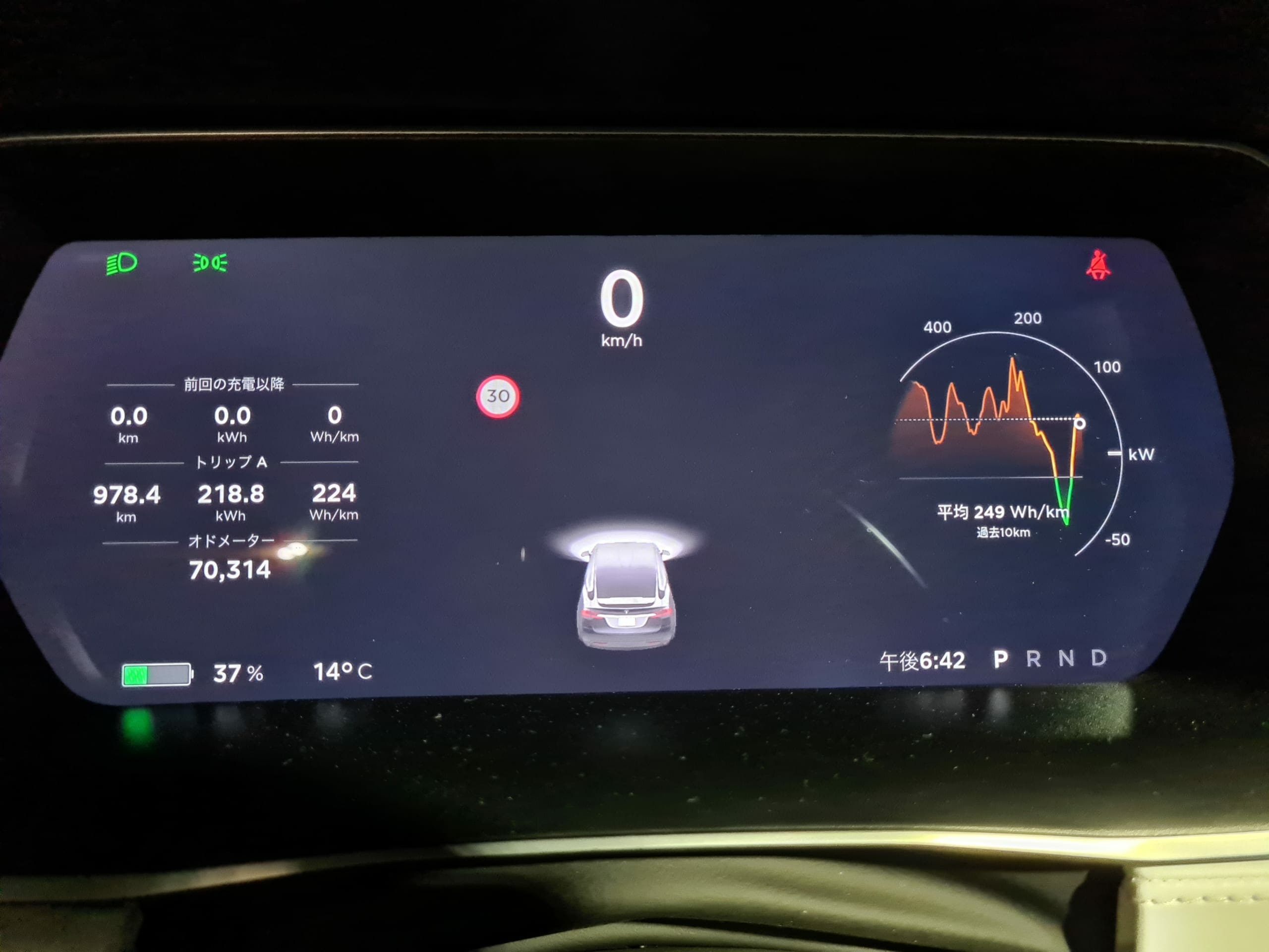

1842 37%まで充電で切り上げ、小田原に向かいます。私が充電していた3Bは調子が悪いのか、それとも3Aがまだ充電が佳境だったのか分かりませんでしたが、64kW程度しか出ませんでした。

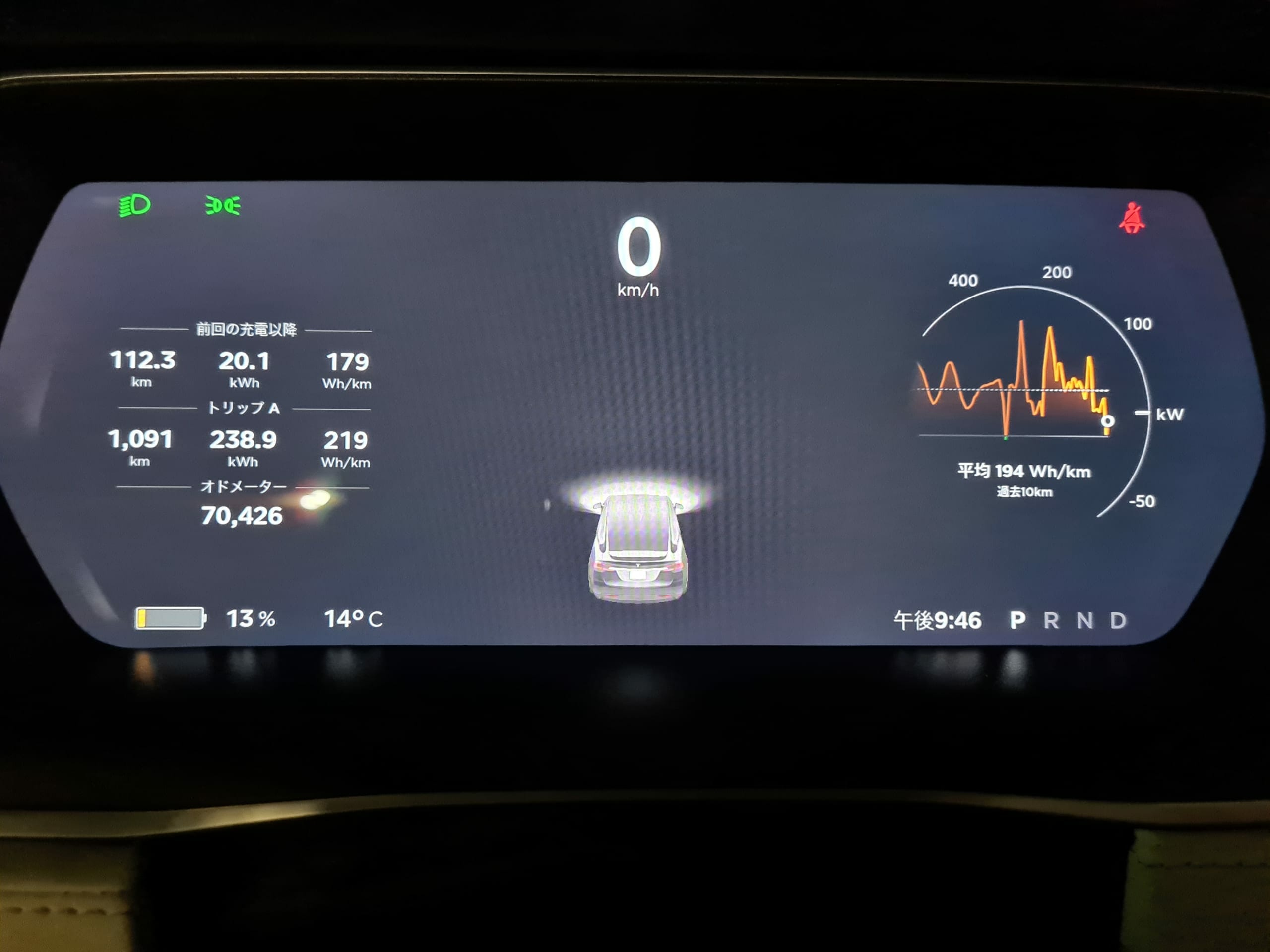

2146 自宅に到着!小田原ルートのおかげで東名の40km 160分に及ぶ大渋滞を避けられました。今日は運が良かったです。バッテリーは13%と余裕。今回の走行距離は2泊3日で1091kmでした。ではおやすみなさい!

今回はシミュレーション時に暖房ありで計算し、実際に走行したときは冷暖房が一切必要ない状態だったので、シミュレーションとは全く違う結果になってしまいました。まあこの時期は暖房ありでシミュレーションしておいた方が、安心にはつながると思うので、そのほうが良いかもしれません。
今回のデータは以下です。
総走行距離1091km自宅充電分
消費電力量238.9kWh(98%-13%)x100kWh=85kWh
電費219Wh/km
4.57km/kWh
