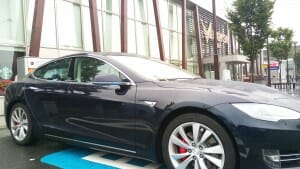

11:12 御在所SA到着!
御在所SAではやっと雨がやみました。ここの充電スポットは建物の目の前で、しかもスターバックスがあります。今日は先を急ぐので休憩はそこそこに。
11:39 御在所SA出発します。あと約160kmの予定で残は197kmです。

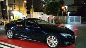

18:33 大阪スーパーチャージャー到着。残18km、予定通りです。ここで満タンまで放置、美味しいものでも食べにキタ方面へ行きます。
さすがスーパーチャージャー、画面上に335V 334Aと表示されていますが、118kWでフルパワー出ています。(スロット2B)

20:46 スーパーチャージャーで満タン376kmからのスタート。
大阪スーパーチャージャーです。このように広い駐車スペースが4台分あり、赤くテスラマークがペイントされています。また奥のほうにはキュービクルが見えます。2基で150kW、合計4基で総出力300kWの充電設備です。
