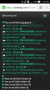

ではTeslaLogテレメトリーデータです。このデータは、モデルSが常時接続の3G回線を通じてテスラのデータセンターに送信しているものを、別のサービスでAPIを使ってダウンロードしてビジュアライズしているものです。まずは往路のサマリーデータ。停車するごとに区間を区切って、また充電をした場合は充電情報も記録されています。

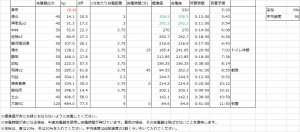

充電計画のExcelデータはこちらからダウンロードできます。Excelでは、充電休憩の場所を変更したり、余裕を変更したり、平均速度を変更したりして、計画を立てることができます。
前回までのExcelとは少し異なる部分がありますので記載しておきます。まず、このバージョンから「kp」すなわちキロポスト数値は、実際の高速道路のkpを使用しています。大阪SC(スーパーチャージャー)は東名東京ICから484kmの距離にあるということです。また、出発地点で-6.4kmという数字が見えると思いますが、出発地から東名東京ICまでの距離をおおよそ6.4kmとおいて、それも距離の計算に入るようにしています。
