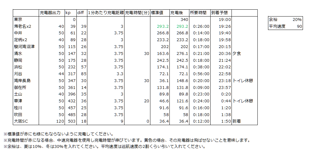

今回の計画です。
前回の計画と比較してみるとなんか充電器が増えてる!そうです。経路上、中井PA下り清水PA下り湾岸長島PA下りの3か所が追加になり、急速充電器は海老名から大阪まで14か所となりました。そして追加された充電器は1基ではあるものの50kWとハイパワー。NEXCO中日本さん、先を見た設置だと思います。40kWとか設置しても、長距離EVが出てくる2018年にはパワー不足になってしまいますからね。
今回は清水PA、湾岸長島PAと新設のところを使ってみました。清水が使用中でも静岡にも浜松にも行けますし、湾岸長島が使用中なら御在所にも行けます。前回の平均速度が99km/h、平均電費は220Wh/kmで夏の10%増しでしたので、今回は平均速度を少し上げて90km/hとし、余裕は途中雪の可能性も考えて20%をキープしています。もちろん全輪スタッドレスタイヤ装着です。

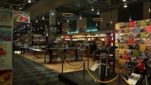

1940 残174kmで予定通り清水PAで軽く夕食。ご覧のようにお店がいっぱいでビックリです。

充電計画のデータはこちらでExcelダウンロードできます。ご活用ください。
