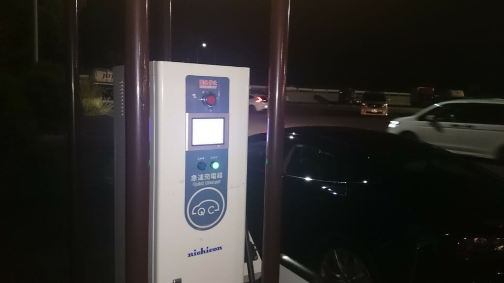

実際には、浜松SAも御在所SAも待ちがなく、また浜松SAでは30分経過時点で充電器が自動停止しますが、その時点でも待ちが出ていなかったので、29分追加で充電し、計59分充電しました。浜松SAは充電している場所が休憩場所のカフェから見えるので、2セッション目(おかわりと言うようです)の最後の方でリーフの方がいらっしゃったため、そこで切り上げて出発しました。

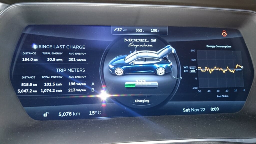

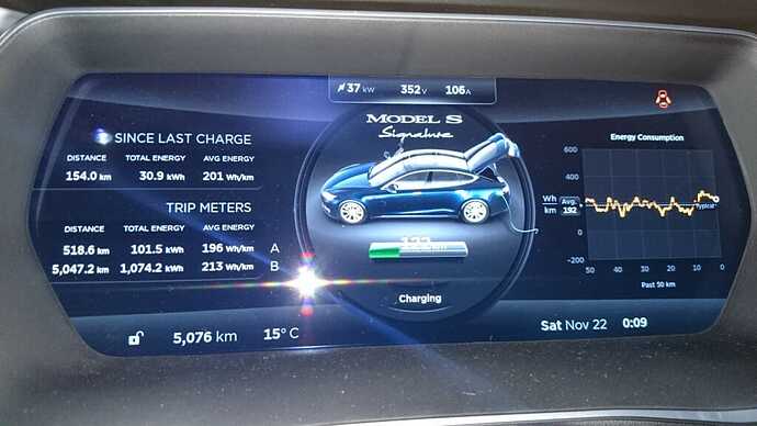

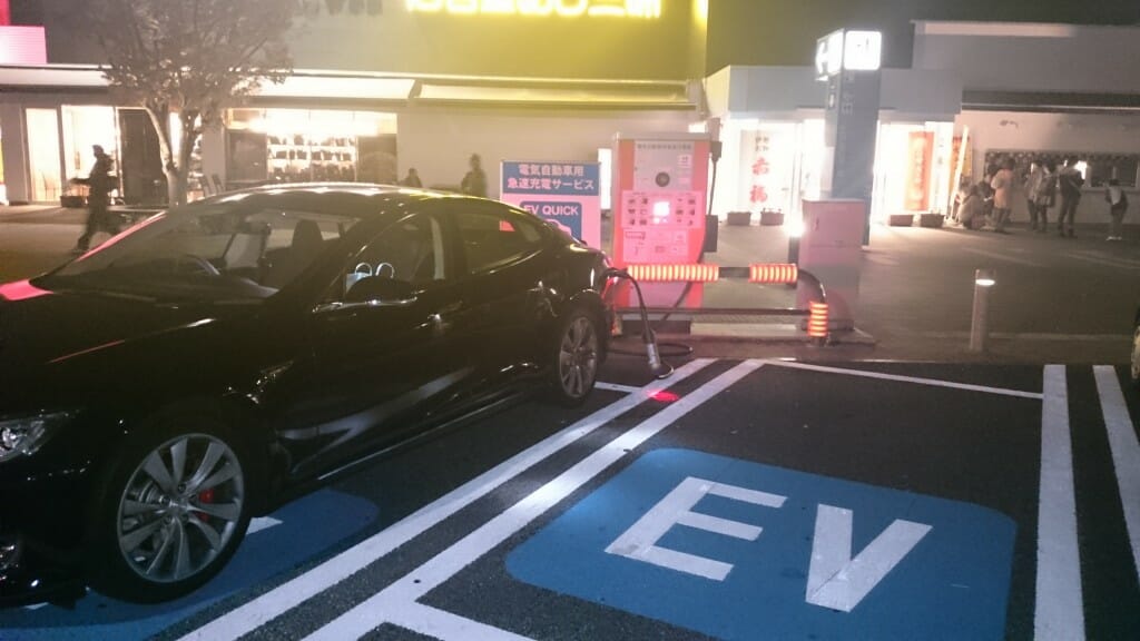

食事を済ませてホテルに戻りましたが、翌日は京都往復の予定。片道約60kmなので、残132kmではちょっと心もとない。京都では御池駐車場の急速充電器を予定していましたが、この時点では使えるかどうかが不明なため、安全策を取って、ホテルから最も近いKIモータープールへ。出発前に電話して急速充電器は24時間利用可能であることを確認していましたが、着いてみると駐車場自体は夜間は無人で急速充電器は駐車場の外にありました。写真は充電を開始した時点でのモデルSのインスツルメント・クラスターと呼ばれる、スピードメーターとかが表示される画面です。画面は英語にしてありますが、もちろん日本語表示も完璧です。また画面上部に37kW 352V 106Aと表示されています。本来は出力44kWの充電器なのですが、それは電池の電圧が400Vのとき。電池が満充電でないときは電圧は低くなるので、充電できる電力もそれに応じて下がります。30分で充電を切り上げてホテルに戻りました。

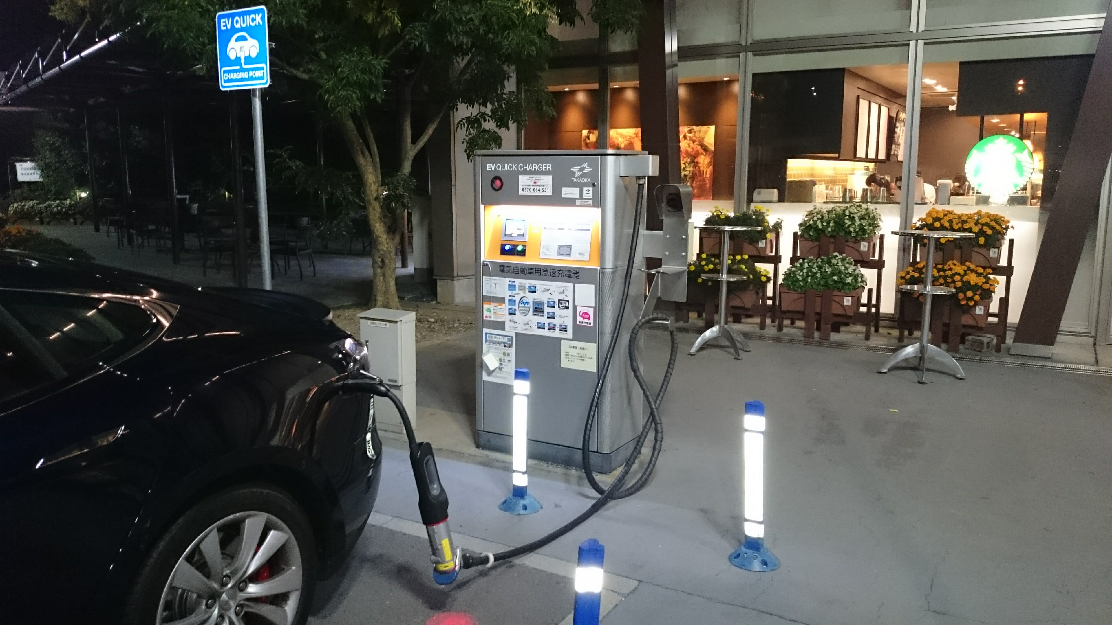

トイレ休憩のため伊賀SA上りに入るとなぜか急速充電器が。出力は25kWとそれほど急速ではありませんが、せっかくなので利用させていただくことにしました。

途中で伊賀SA上りで少し充電したこともあり、御在所SAは飛ばして刈谷PA上りで急速充電。ここの急速充電器は出力50kWのはずなのですが、なぜか44kWしか出ないようで、あまりスピードが出ませんでした。がっかりしたのですが、せっかく休憩のために入りましたし、次の浜松SA上りまで行くとさらに85kmあり、休日なので浜松SA上りの急速充電器にその時点で先客がいる可能性もあったので、約55分充電しました。モデルSは標準値が310kmあたりから充電速度が低下するので、このままもう一回おかわりして充電するよりは、もう少しバッテリーを空にしてから充電したほうが効率がよいというのもあります。

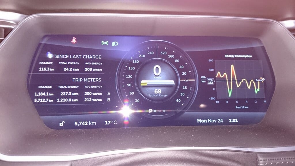

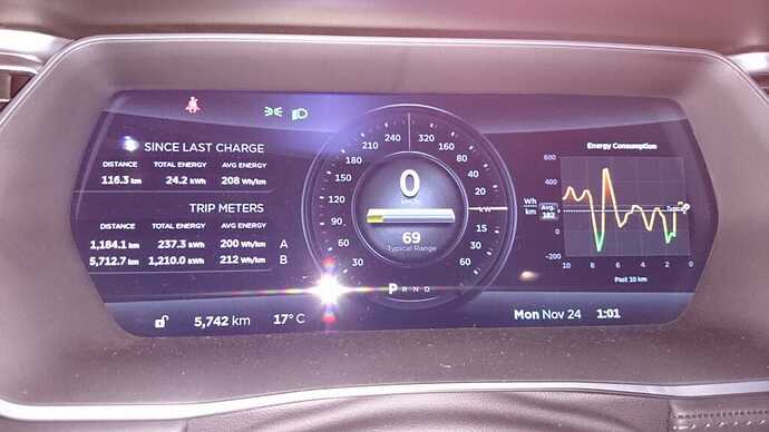

今回の総括。写真の「TRIP METERS」のAのところが、出発から到着までの全体のデータとなります。総走行距離1184.1km、消費電力237.3kWh、平均電費200Wh/km(5km/kWh)でした。この消費電力はすべて昼間の電気料金に換算すると、7119円となります。150円あたりおおよそ25km走行できたことになりますが、無料の充電器も利用しているので、実際にはこの半額程度かなぁというのが実感です。
