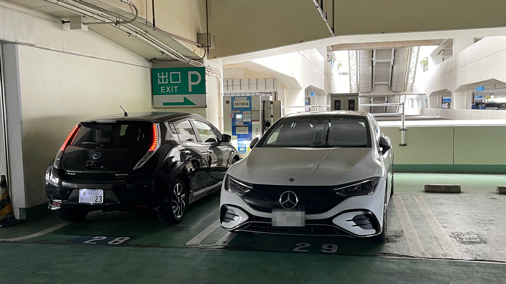

先日、千葉県へゴルフに行った帰り道、うみほたるで急速充電しようと思ったら、メルセデス・ベンツEQEが充電中でした。充電器の表示を確認すると、充電の残り時間は7分ほどで、電池残量(SOC=State Of Charge=充電率を示す指標)は90%程度でした。ほどなくドライバーさんが戻ってきたので「もう充電終了するのかな」と思ったら、そのまま車内で5分ほど待機。規定の30分間、きっちり充電して行きました。
いや、1回30分というルールなので、自動で止まるまで充電するのはいいんですけど、一般的にSOCが80%を超えると急速充電の「充電量/時間」の効率は悪くなります。また、バッテリーの健康のためにもあまり良くはありません。
EQEのバッテリーは90kWhの大容量。ナンバーの地名は東京都内だったので、うみほたるから自宅(拠点ガレージ)まで30kmとして、90%のSOCで少なくとも7〜8往復はできるはず。「90%超えての急速充電は電池に良くないですよ」と声を掛けたいところでしたが、大きなお世話なのでグッと我慢しました。
せっかく大容量の高級EVに乗っていながら、急速充電で無駄な5分間を費やしてしまう(何か特別な事情があったのかも知れませんが)のは、おそらくこのオーナーさんにとってEQEが初めてのBEV(バッテリーEV)で「急速充電の上手な活用法をご存じないんだろうなぁ」と推察しました。

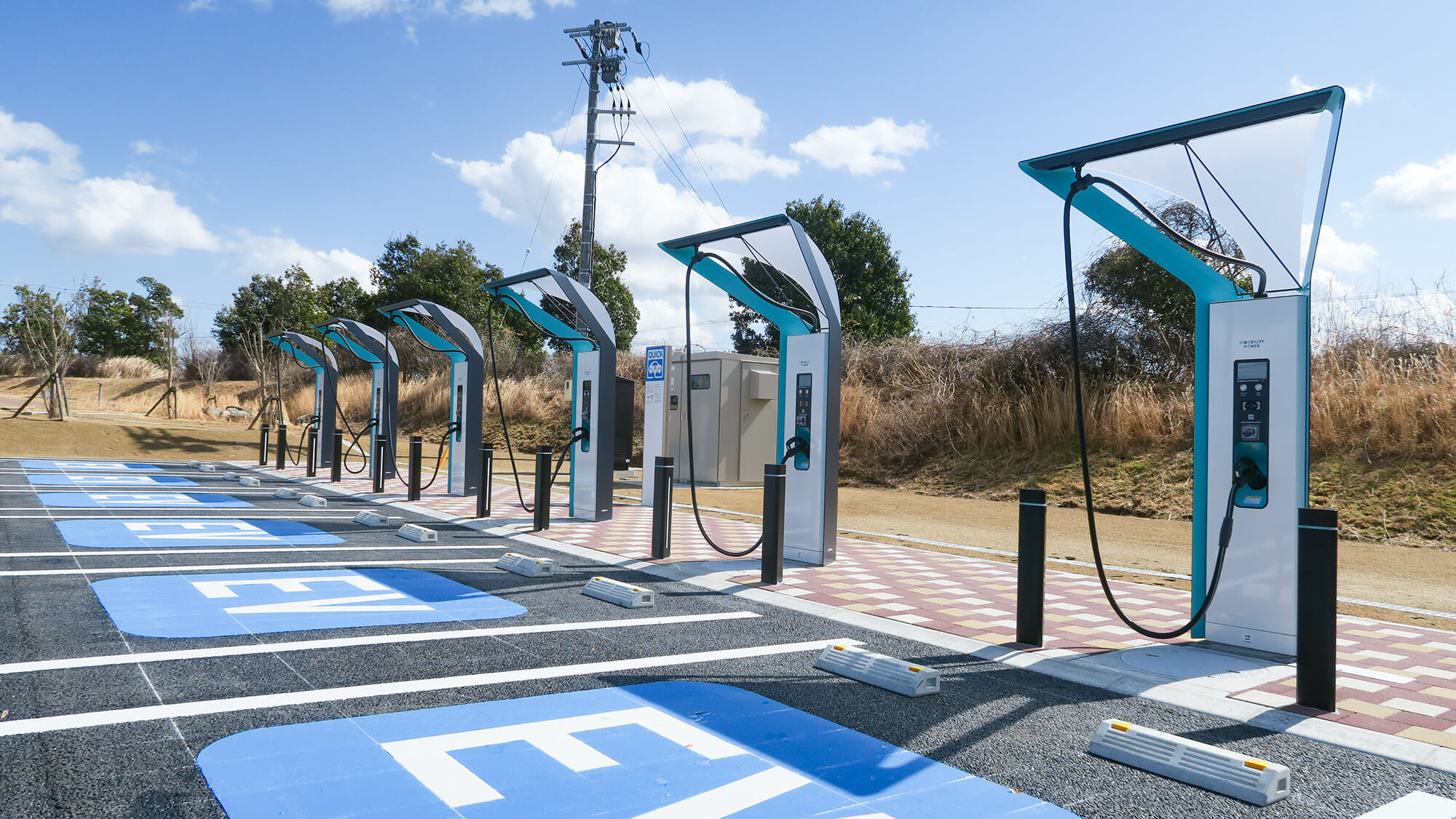

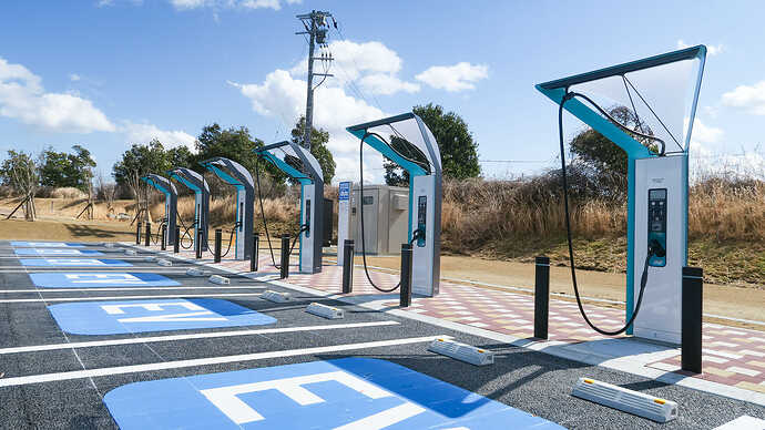

60kWh以上の大容量バッテリーを搭載しているようなEVでは、多くが70〜90kWを超える高出力の急速充電に対応しています。充電性能が低いEVで高出力器を使うメリットがないのと逆に、こうした大容量バッテリー搭載のEVでは、出力の低い急速充電器では30分で補給できるのはSOCの10〜20%ほどで、「あまり充電できた気がしない」ということになりがちです。
eMPでは、全国の高速道路SAPAに90kW以上の高出力急速充電器の設置拡大を進めています。とはいえ、まだすべてのSAPAに高出力器が設置されているわけではありません。大容量&高出力急速充電対応の高性能EVでロングドライブする際には、ルート上で90kW以上の出力で充電可能なスポットを上手に利用できるようなプランを立てておくのがいいでしょう。

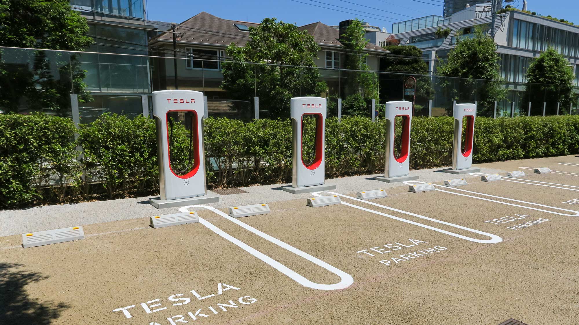

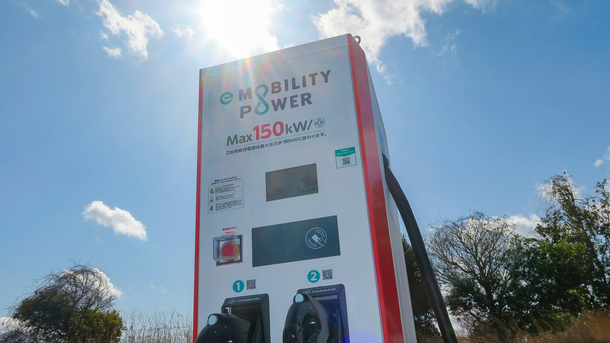

テスラでは、スーパーチャージャー(SC)という独自の超高出力急速充電ネットワークを整備しています。2023年4月現在で、SCステーションは全国68カ所まで拡大。しかも、SCにはおおむね4口以上の複数台設置がデフォルトで、ストール数(充電可能な台数)は328となっています。
日本の場合、高速道路上のSAPAには設置できないですが、高速道路網のちょうど良い距離感で、IC(スマートIC含む)を下りて数キロ以内の便利な場所にSCが設置されており、すでにほぼ日本全国、不安なくロングドライブを楽しめるネットワークが整いつつあります。
テスラでは日本の急速充電規格であるチャデモ用のアダプターを用意していて、高速道路SAPAに設置されているチャデモ規格の急速充電器を利用することもできますが、アダプターの定格が125Aなので、90kW以上の高出力器を使うメリットがありません。
一方で、SCを使えば多くのスポットで最大250kWという超高出力で充電できる上、30分制限という日本のローカルルールに縛られることもなく、次の目的地、もしくは充電スポットまでに必要な充電を行うことができます。
「チャデモでちょこっと注ぎ足し充電できればOK」といったケースもあるでしょうが、テスラ車でスムーズなロングドライブを楽しむには、SCを活用するのがオススメです。

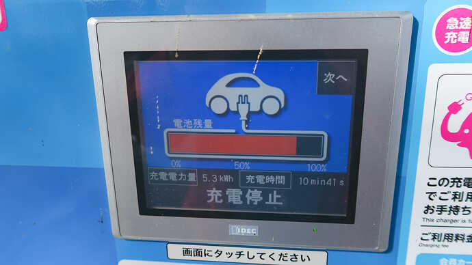

【TIPS】SOC80%を超えたら途中停止するのもオススメ

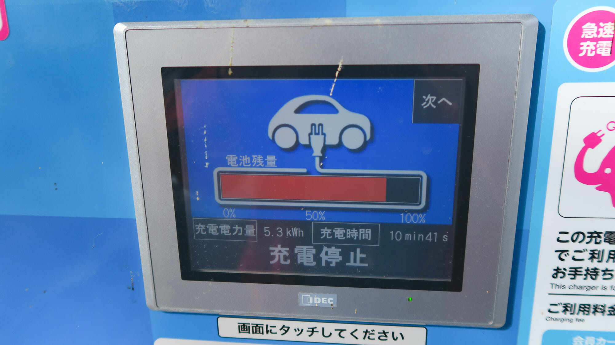

前述のように、多くのEVではSOCが80%を超えると急速充電の受入出力に制限が掛かって遅く(電流値が下がる)なります。目的地、あるいは次の充電スタンドまで走れる電力が補給できている場合には、30分漫然と終了を待っているよりも、途中で充電を停止して出発したほうが時間的な効率のいいケースが少なくありません。
私の場合ですが、マイカーのセグ欠け30kWhリーフのようなバッテリー容量が小さなEVで、100km以内のSAPAの急速充電を繰り返す必要がある場合など、次に充電を予定しているSAPAまで到達できるSOCになったら、10〜15分程度で充電を停止して再スタートすることが「バッテリーの小さいEVでスムーズなロングドライブをするコツ」のひとつになっています。

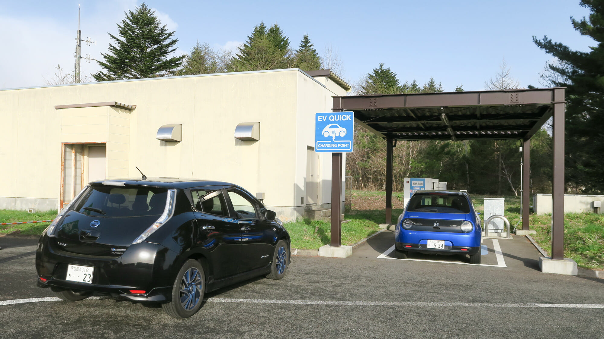

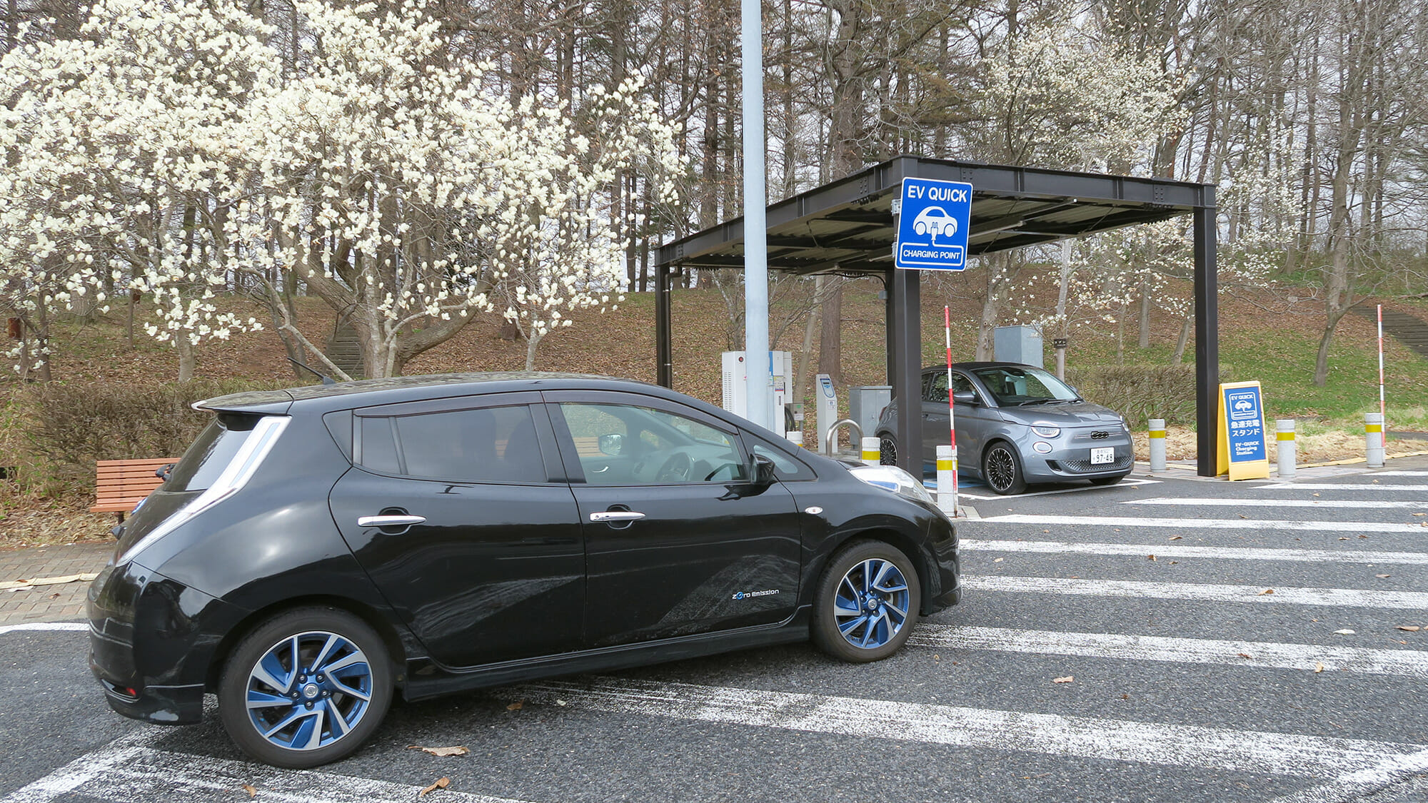

【私の場合】次の人が来たら状況次第で交替するのもいいですね
自車のSOCだけでなく、充電待ちの状況によっても途中停止することがあります。SAPAでの急速充電中、次の充電予定ポイントまで到達できるSOCになっていて、後続のEVが充電スポットにやってきたなんて場合、「充電しますよね?」と確認して、早めに充電を停止して交替するケースもしばしばです。
だって、自分が充電を待つ側だとすると、SOCが80%超えてるのに待たされるのはちょっとイラッと感じたりしますから。人の振り見て我が振り直せ。笑顔で充電器を譲り合う方が、気持ちいいと思うからです。

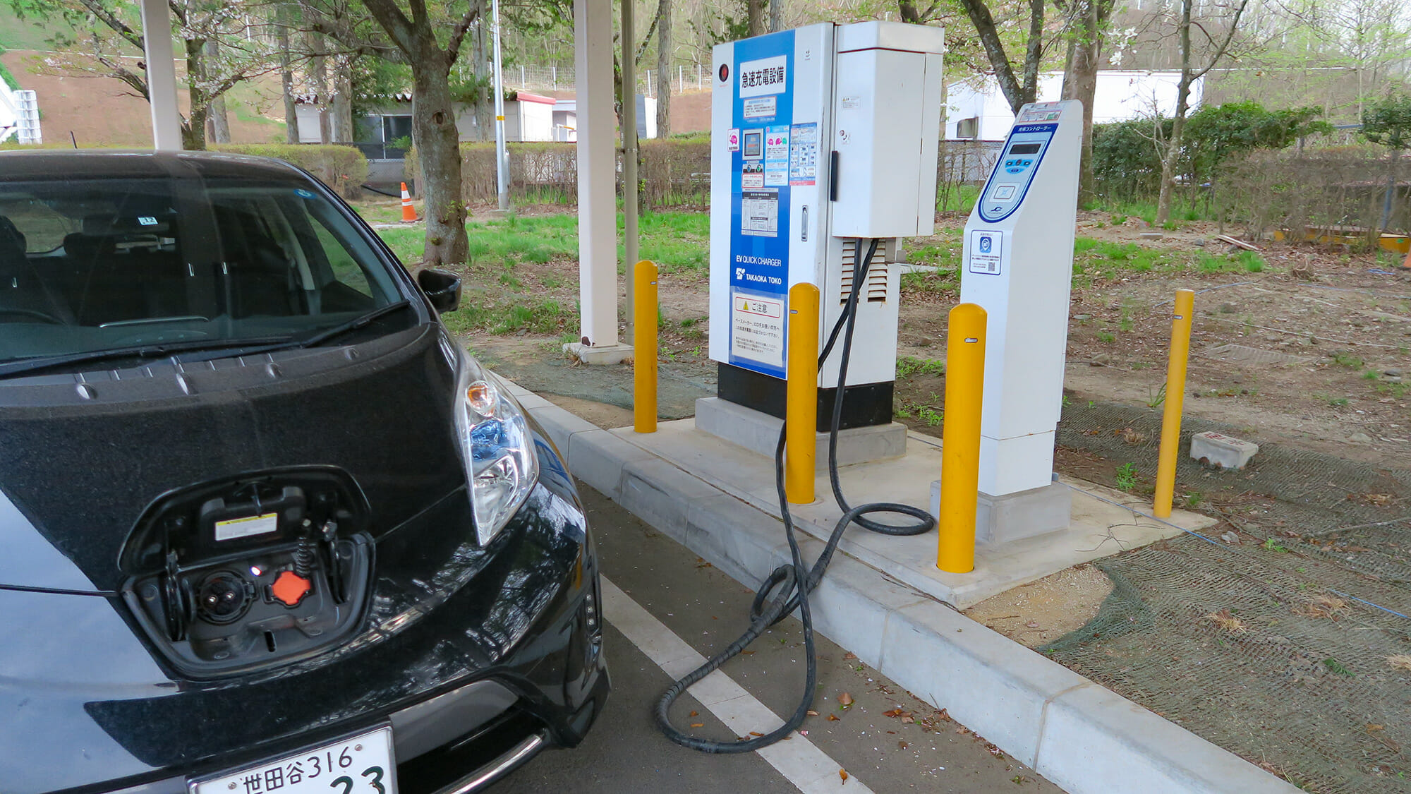

【マナー】ケーブルは道にはみ出さないように
最後にふたつ、人としてのマナーに関するポイントです。ひとつ目、「充電が終わったらケーブルはきちんと片付けましょう」ということです。
EVの急速充電口は、車種によって位置が違います。充電スポットの駐車区画の配置もさまざま。急速充電器にはどんな車種がきても充電できるよう、かなり長めのケーブルが取り付けられています。地面に当たっているので泥や埃で汚れていることも多く「手が汚れるし面倒だなぁ」ってことなのでしょうが、ケーブルが駐車区画にはみ出したまま放置されている、なんてことが少なくないのが現状です。
私の場合、充電ケーブルを片付けた後、汚れた手を拭くためのウェットティッシュをドアポケットに用意しています。軍手などを常備しておくのもいいでしょう。
急速充電器のケーブルは太くて重いので、とくに女性のドライバーにとっては大変で面倒な作業だとは思いますが、みんなが気持ちよく利用できるよう、また、余計な故障などの原因とならないように、ケーブルはきちんと片付けておくよう心掛けましょう。
ちなみに、最近eMPが増やしているニチコンのマルチプラグ器など、ケーブルが吊り下げ式になっていて地面に当たることなく、扱いやすくなっている充電器機種も登場しています。賢明な進化だと思います。

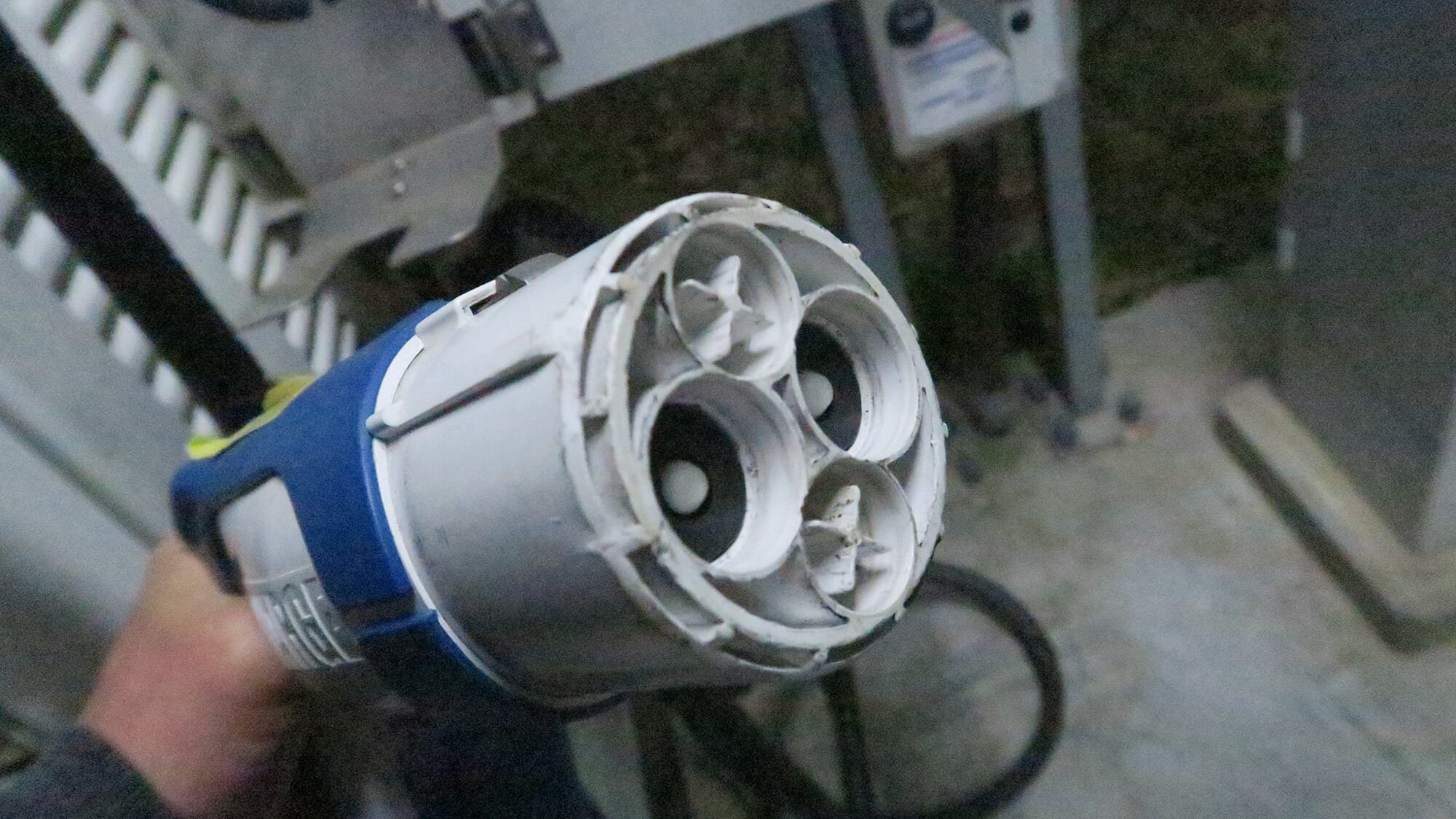

【マナー】充電ガンは丁寧に扱いましょう
急速充電器が故障する原因のひとつが、充電ガンの破損です。充電ガンはそれなりに大きくて、ケーブルの荷重もあって重いものではありますが、うっかり落として接続部が割れてしまった! なんてことがないように、丁寧に扱うように注意しましょう。
ちなみに、充電を開始しようとして充電器にエラーメッセージが出ることもしばしばあります。充電器とEV車種によっては相性が悪くて充電不可といったケースがあるのは事実。eMPでも「一部の車種と急速充電器の組合せにより発生する不具合について」といった情報発信を行っているので、適宜情報収集を行うことも必要です。
また、急速充電を開始する時は、車両側のシステムをオフにしておくのが大原則。システムがオンのまま充電を開始しようとしてエラーメッセージが出ることがあります。充電器にエラーメッセージが出ると慌ててしまいがちですが、まず、自車のシステムをオフにしているか、充電ガンがきちんと接続できているかなどを、落ち着いて確認するようにしてください。
