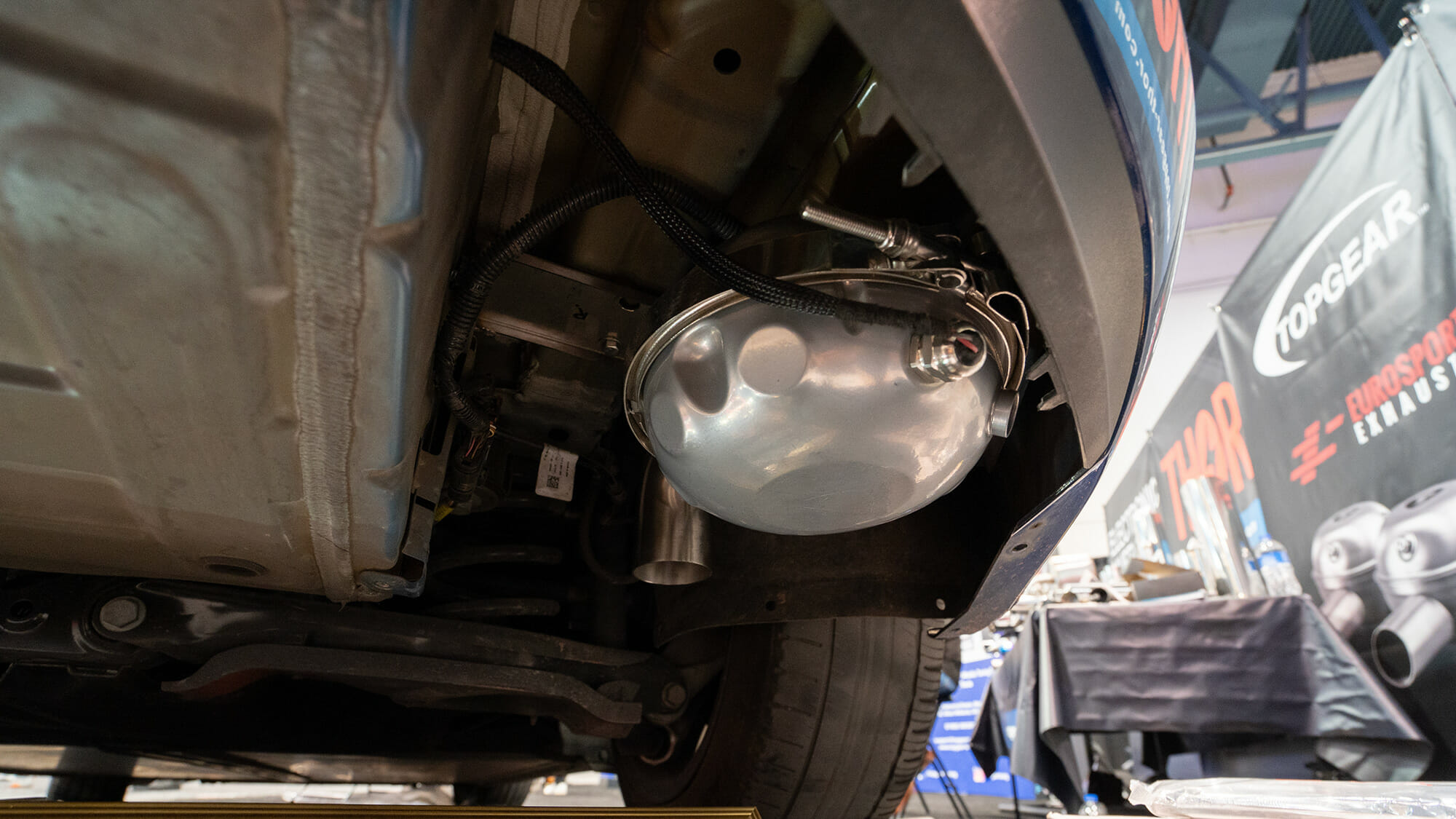

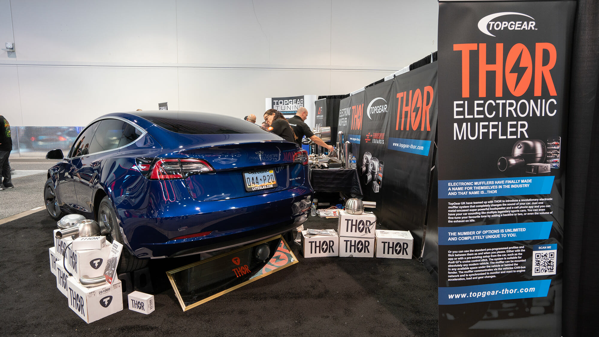

では、SEMAショー2022で出展されていた数々のEV用マフラーを見ていきましょう。まず紹介するのは、北欧神話最強の戦神から名前をとった「THOR(ソア)」。THORはバンパーの裏側付近に、チタン合金製で「でんでん太鼓」形状の機械がメインユニット。コントロールユニットを自動車側のCANバスと接続し、そこからアクセル開度や車速、回転数を取得することで、それらに合わせて音を奏でます。再生できる音はメルセデスAMG C 63やアウディ R8、ポルシェ パナメーラのようなハイパフォーマンスカーだけでなく、アーケードゲーム風の電子音やUFOの飛行音、ロケット、ジェット戦闘機など、クルマ以外の遊び心あふれる音も車体後部から響かせることが可能となっています。
SEMAショーのブースでは実際にテスラ モデル3に装着した様子で展示されていましたが、ぱっと見は装着されていることがわからず、車体底部を覗き込むようにしてようやくユニットを視認できるような形になっています。実際のサウンドを聴いてみたかったのですが、どうやら消防署の方からやめるように言われた(詳細は不明)らしく、代わりにTHORのサウンド操作に使われるスマートフォン用アプリで試聴しました。

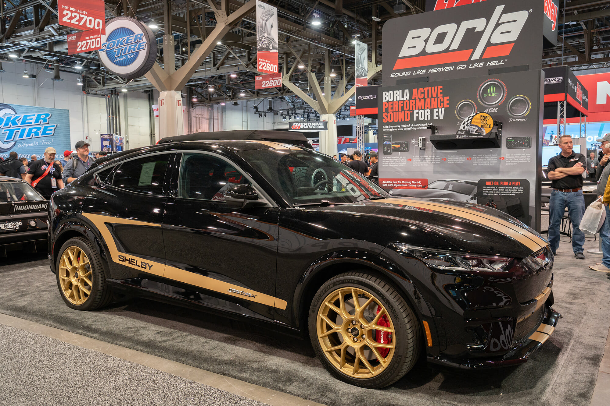

1979年に設立、主にアメリカ車用のパフォーマンスマフラーでお馴染みの「Borla(ボーラ)」は、フォード マスタング マッハE用のサウンドシステムを発表しました。この製品は、これまた伝説的なチューナーの「シェルビー・アメリカン」からの依頼で設計されたとのこと。
シェルビーが手がけたマシンはシェルビー コブラやシェルビー GT350など多岐に渡ります。一度はフォードと喧嘩別れしたものの復縁、フォードと非常に関係の深い企業であり、アメリカの自動車業界で知らない人はいないと言っても過言ではありません。2019年に公開された映画「フォードvsフェラーリ」ではフォードがフェラーリに勝つためのマシン「GT40」の開発協力を行った会社としても描かれています。名車「マスタング」の名を冠する純電動SUV「マスタング マッハE」のチューニングもシェルビーは手がけており、2021年のSEMAショーでは「シェルビー マスタング マッハE コンセプト」をお披露目しました。

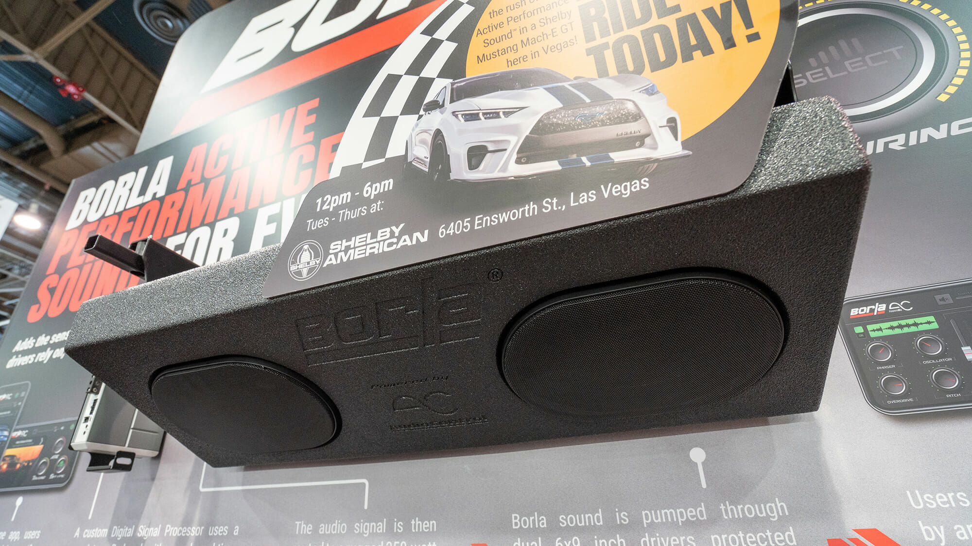

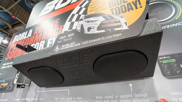

ボーラのシステムはリアバンパー裏に設置するスピーカー、アンプ、ハーネス、そしてCANバスと接続するコンピュータがセットです。現時点ではシェルビー GT500(マスタングのシェルビーモデル)、シボレー カマロ、そしてシボレー コルベット C8の3台によるサウンドが再生可能で、すべてボーラのエグゾーストを装着した個体から収録しているとのこと。システム自体も普通のマフラーを装着するのとほぼ同じぐらいの時間で搭載可能としているので、電気自動車でも気軽に野太いピュア・アメリカンV8の音を楽しむことができます。
もちろんボーラはマスタング マッハE以外にもこのシステムを提供する予定としており、そのうちの一台はフォードの純電動ピックアップ「F-150 SVTライトニング」も含まれます。車種専用設計になるので先述のTHORよりかは自由度が下がりますが、その代わり品質はしっかりと保証されていることでしょう。EVになっても「車が出す音をより良いものにする」という老舗マフラーメーカーの想いには、熱いものを感じました。

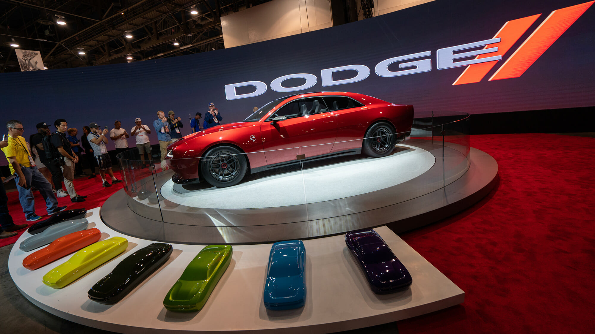

EVから出る音を良くするムーブメントは部品メーカーに限ったものではなく、自動車メーカーも同様に着手しています。その中でも大きな話題となったのが、ステランティス(旧FCA)傘下のダッジです。ダッジは1900年にダッジ兄弟によって設立された自動車メーカーで、チャレンジャーやチャージャーなどのマッスルカーが有名です。ですが、850馬力超え、6.2ℓ V型8気筒スーパーチャージャー付きエンジン搭載マッスルカーを販売するような会社でも、昨今のEVシフトと無縁ではない時代になってきました。

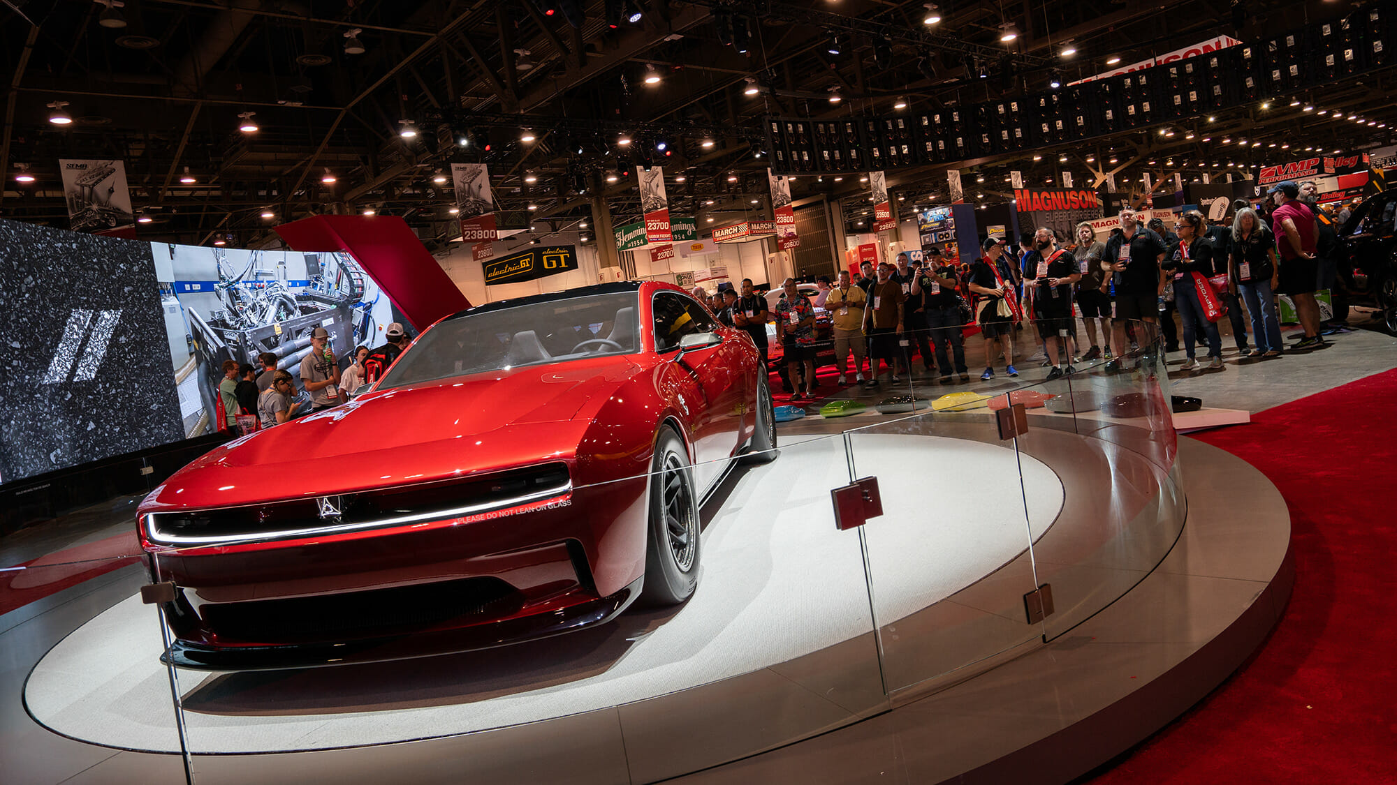

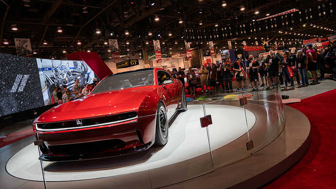

ダッジは2022年8月にコンセプトカー「チャージャー デイトナSRT」を発表しました。現在販売されているチャージャーは4ドアセダンですが、このコンセプトは「チャージャー」の名を冠するも、そのシルエットは1987年以前の2ドアクーペだった時代を彷彿とさせます。今回のSEMAショーではより詳しいスペックとともに、複数のパワーオプションが公開されました。
「デイトナ」とは、フロリダにある歴史的なサーキット「デイトナ・インターナショナル・スピードウェイ」から取られており、チャージャーの最上位グレードにずっと使用されてきた象徴的な名前です。このような名前がコンセプトEVに付与されることに関して往年のファンからは反発も生まれそうですが、このコンセプトEVはそういった意見をも黙らせるほど、「デイトナ」にふさわしい性能を有しています。
ベースは出力340 kWと出力440 kWの2モデルを用意。そこに、前者は363 kWと393 kW、後者は463 kWと492 kWと、それぞれ2段階のアップグレードが可能となります。また、「バンシー」と名付けられた800Vのパワートレインシステムを搭載する最上級モデルの予告もされました。
そして最も話題となったのが、126 dBの大音量を奏でることができるサウンドシステムの搭載です。一般的などのスポーツカーよりも大きな音で電子的に生成されたV8サウンドを内外に響かせるとしており、まさにアメリカ車らしい発想で電動化時代を受け入れようとしているのがわかります。電動化に向かっていく中で、アメリカ特有の大排気量マシンである「マッスルカー」の電動化、「e-マッスルカー」をどのような形で提案するかのアプローチはますます活発となっていきそうです。
