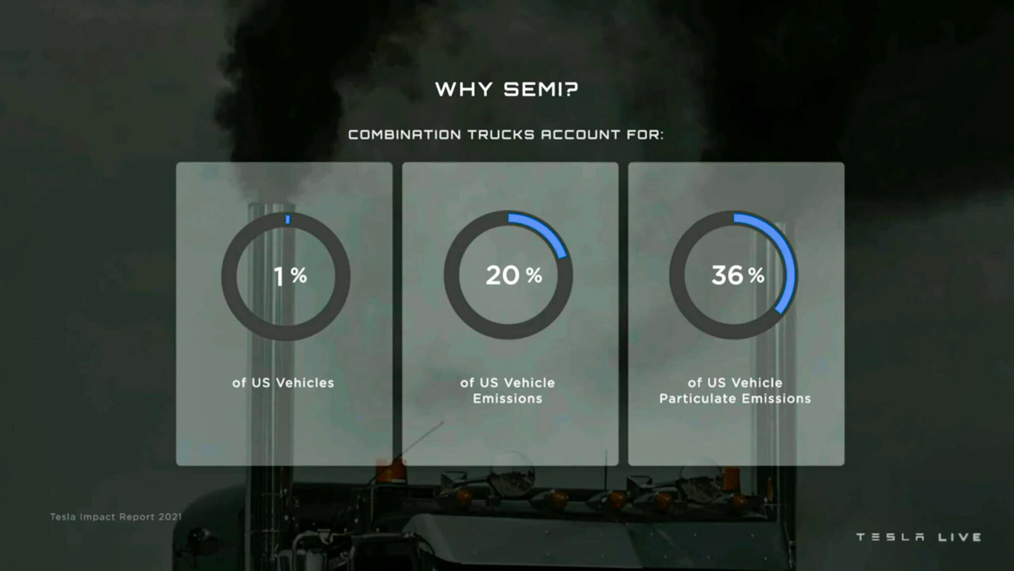

全世界で毎年1億台ぐらいの自動車が販売される中で、トレーラーヘッドの割合は1%以下。年間わずか40~50万台しか売れませんが、1日のうち1時間程度しか動かない自家用車と違って稼働時間が長く、排気量も大きく、ディーゼル車であることから、大気汚染の割合で見ると自動車全体の20%、PM2.5などの煤塵は36%も占めています。そのため、大型トラックをEVに置き換えることで、少ない台数で大きな環境保護効果が得られるのです。

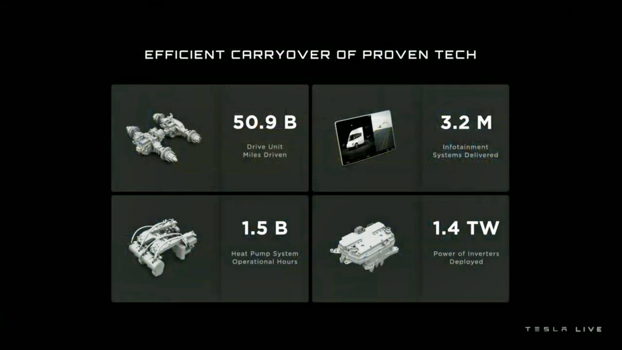

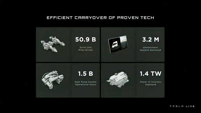

Semiはただ環境にやさしいだけでなく、運転が楽で、楽しく、安全でもあります。モーターやインバーター、ヒートポンプなどは、モデルSやモデル3などで改良を重ねた、実績のある部品を流用しているため、性能や耐久性も抜群です。このイベントでは言及されていませんでしたが、カメラシステムもモデル3などと類似したものを使っているため、オートパイロットなどのソフトウェアもSemiは搭載していると考えられます。

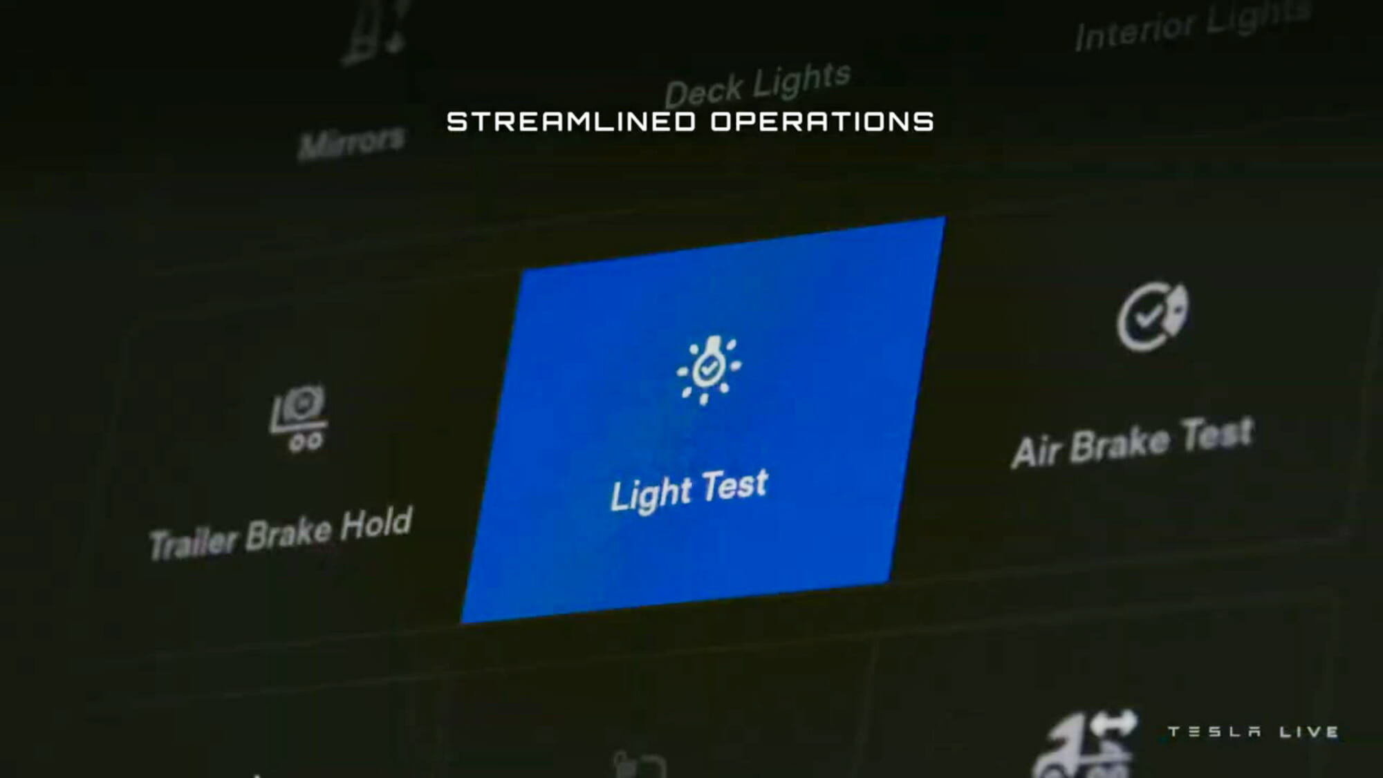

Semiのエンジニアはペプシコなどのドライバーを訪ね、どういった機能が必要なのか、トラックを毎日どのように使っているかなど徹底的に聞き込み、テスラの十八番とも言える素早い学習と改良を重ねました。運行前点検のためのボタン類が備わっていたり、ワンタッチで車高を下げたり、キングピン(トレーラーの連結部パーツ)のロックを解除したりと、様々な便利機能が備わっており、テスラいわく「ドライバーは早く仕事を終えて帰ることができる」そうです。

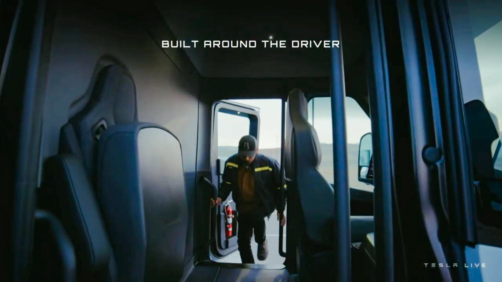

もう一つドライバーとして便利なのが広大なキャビンです。身長が約185cmのイーロン・マスクでも立つことができ、外が荒天の場合でも室内でカッパやジャケットを着込んでから外に出られるのはありがたいですね。
このような広大なキャビンが可能になったのは、モーターがフットボールぐらいの大きさしか無いため、キャビンの床を低くすることができたためです。乗用車でもEVはパッケージングの自由度がかなり変わりましたが、Semiでもうまく各コンポーネントの位置を変えていて、これまでにないスペースの活用法が編み出されています。

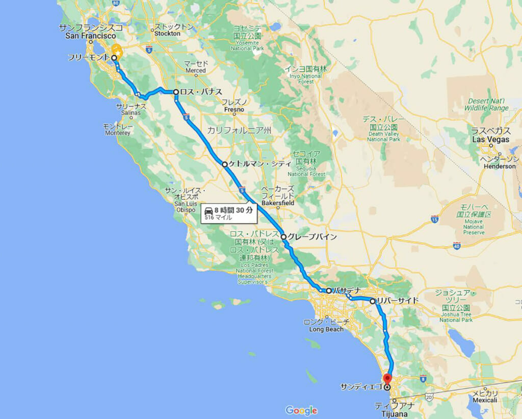

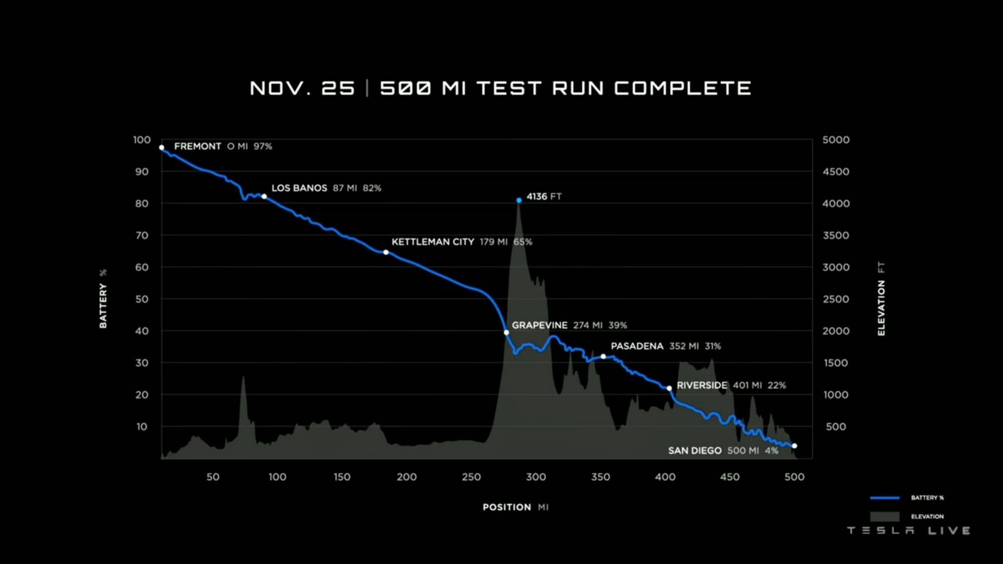

車両総重量37トン(トラックと荷物の合計)の状態で、1回の充電で800km走行することができます。これはテストコースなどの道が整った状況での記録ではなく、サンフランシスコからサンディエゴまで実際の道路で実現しています。下図はバッテリーと走行距離、標高のグラフですが、バッテリー残量97%からスタートして、サンディエゴに3%で到着しているため、実際はバッテリー容量の93%を使って830kmを走行したことになります。途中の大きな峠では標高1260mまで登っていることにも注目です。
電費は現在の仕様で1060Wh/kmです。テスラモデルXで年式や走り方にもよりますが260Wh/kmぐらいですので、車両総重量2.6トンのSUVの4倍の電費で37トンのトラックが動いていることになります。テスラでは将来的に1000Wh/kmは達成できると見ており、うまくいけば940Wh/kmも狙えるとのこと。

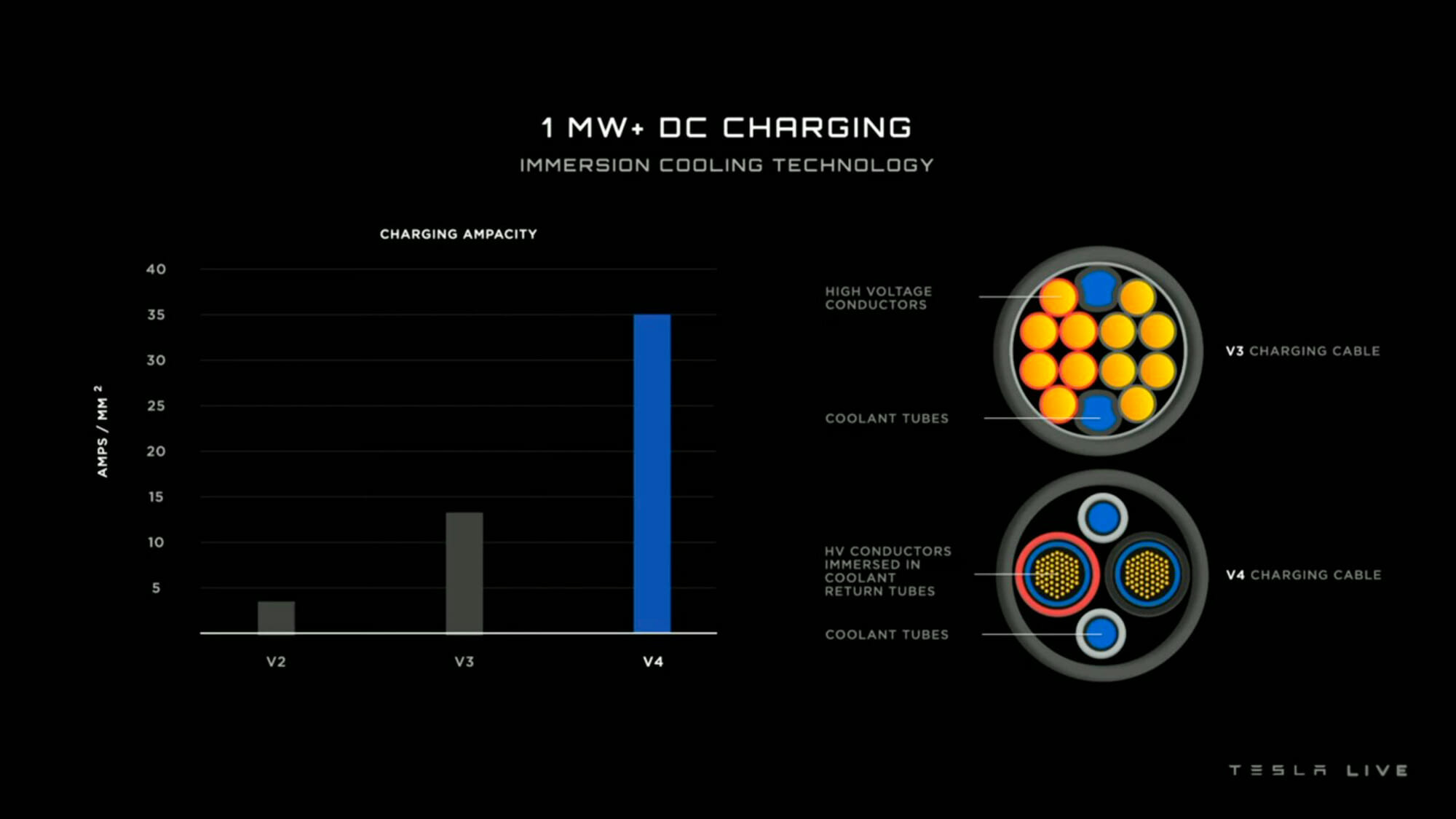

電費と航続距離から逆算すると、駆動バッテリーは恐らく1MWh(モデルS 10台分相当)あり、これを充電するのが、出力が大幅に向上したスーパーチャージャーV4です。ピーク出力は1MW以上で、ケーブルの発熱を抑えるために、導線は冷却液のパイプの中に通しています。(なお、サイバートラックもV4充電器に対応しているとのこと)
テスラが自社充電コネクター規格を公開し「北米標準」目指す。日本はどうするべきか?(2022年12月2日)
以下の写真ではわかりにくいかもしれませんが、ドライバーが持っているスーパーチャージャーV4のケーブルはV3よりも明らかに太いです。上図右側では同じ直径に見えますが、縮尺が違うようですね。

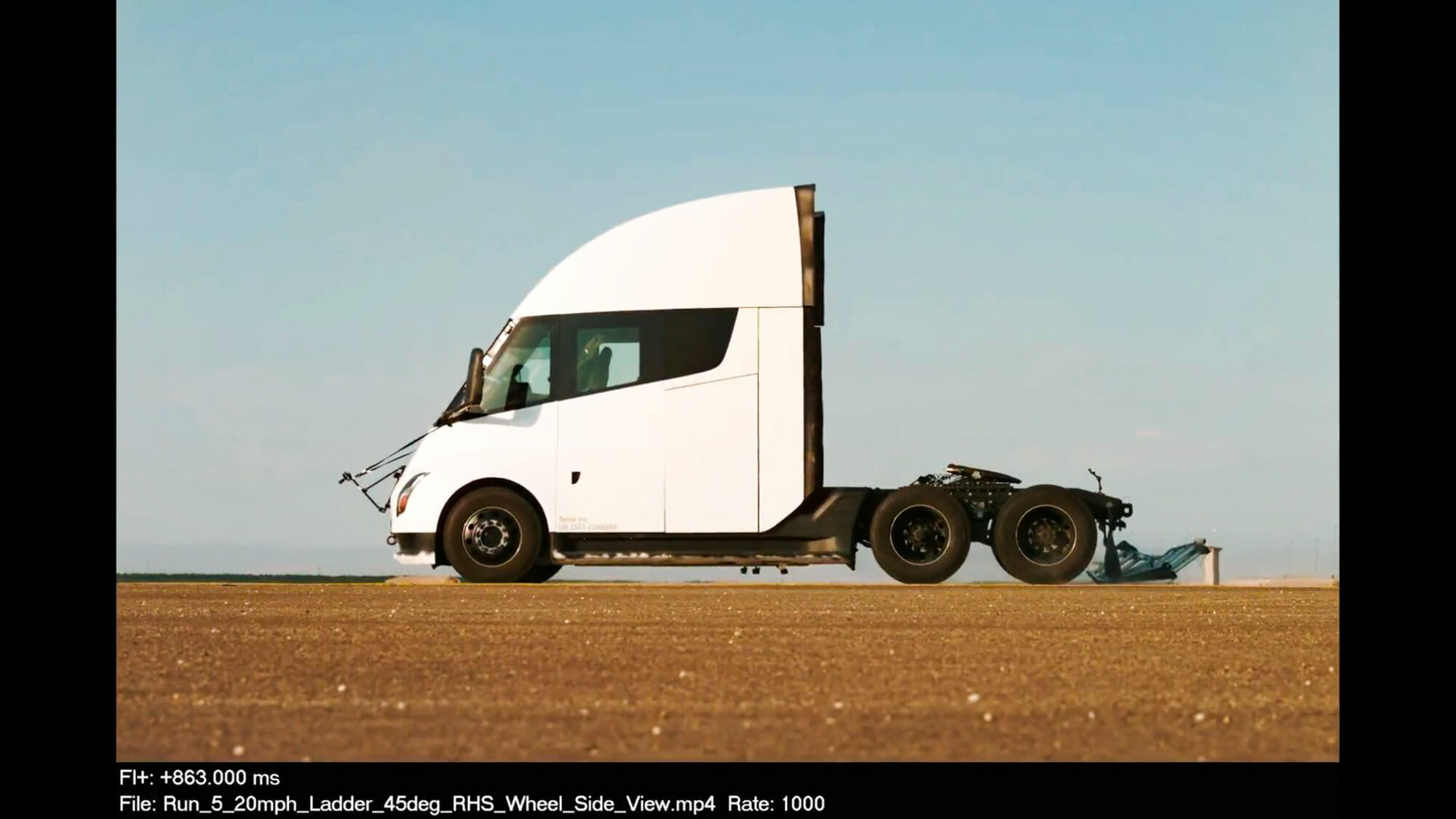

●地上高が低い? エアサスは付いているため、もしかしたら高速道路などは電費向上のために車高が下がり、市街地では高くするのかもしれませんが、下の写真のままだと線路や勾配の変化がきつい道で亀になるリスクがあります。

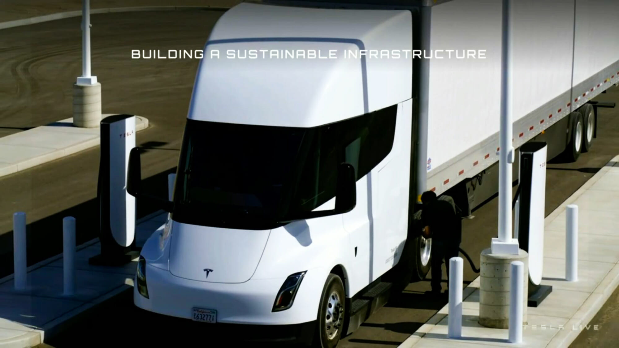

●インフラはいつ整うのか? 現在はペプシコやフリトレーのヤード内にスーパーチャージャーV4を用意しているため、拠点間の輸送は問題ありませんが、それを外れたルートを通る場合はV3チャージャーに頼ることになり、そうすると牽引したままでは充電器に近づけないため、しばらくは決まったルートだけを走ることになりそうです。

2)これはSA/PAのインフラ整備に期待ですね。
日本の運送業だと4時間に30分の休憩があり、トラックはだいたい80km/hで走行するので(=4時間で320km前後)、渋滞などの悪条件を考慮に入れて(ずっと走っている分乗用車より遥かにそういったバットシチュエーションに遭遇する事が多いので)30分で400、できれば500km分ぐらい充電できれば、十分に実用できると思います。
ただ現状ただでさえ駐車枠が足りず、ネクスコなども用地買収などをして大型枠の増設をしたりしていますが追いついていない状況なので、充電器を設置するために駐車枠を減らさないことがマストで、ここが一番の技術的なネックかなと思います。
今のトラックは12時間ぐらいまでならエンジン止めててもエアコンつけられる機能が普及してきてるので新しいトラックに乗ってる人は今でもエンジン消して寝られるのですが、鮮魚輸送などの冷凍車のドライバーさんは荷物のためにエンジンつけっぱなしにしないといけないので、休憩中に充電出来る環境ができればかなり労働環境が改善されると思います。

また空気抵抗を低減するためだと思いますが、キャビンが細身で従来のトラックからすると狭いです。収納も少なめ。
乗用車からすると「中で人が立てるなんて超広いじゃん」と思うかもしれませんが、中で人が立てるなんて大型トラックだと普通のことで、合羽なんかも車内で立って着るのが普通のことなので、テスラのキャビン広いアピールは業界の人間からすると「普通じゃないそれ?」って感じデス・・・。
