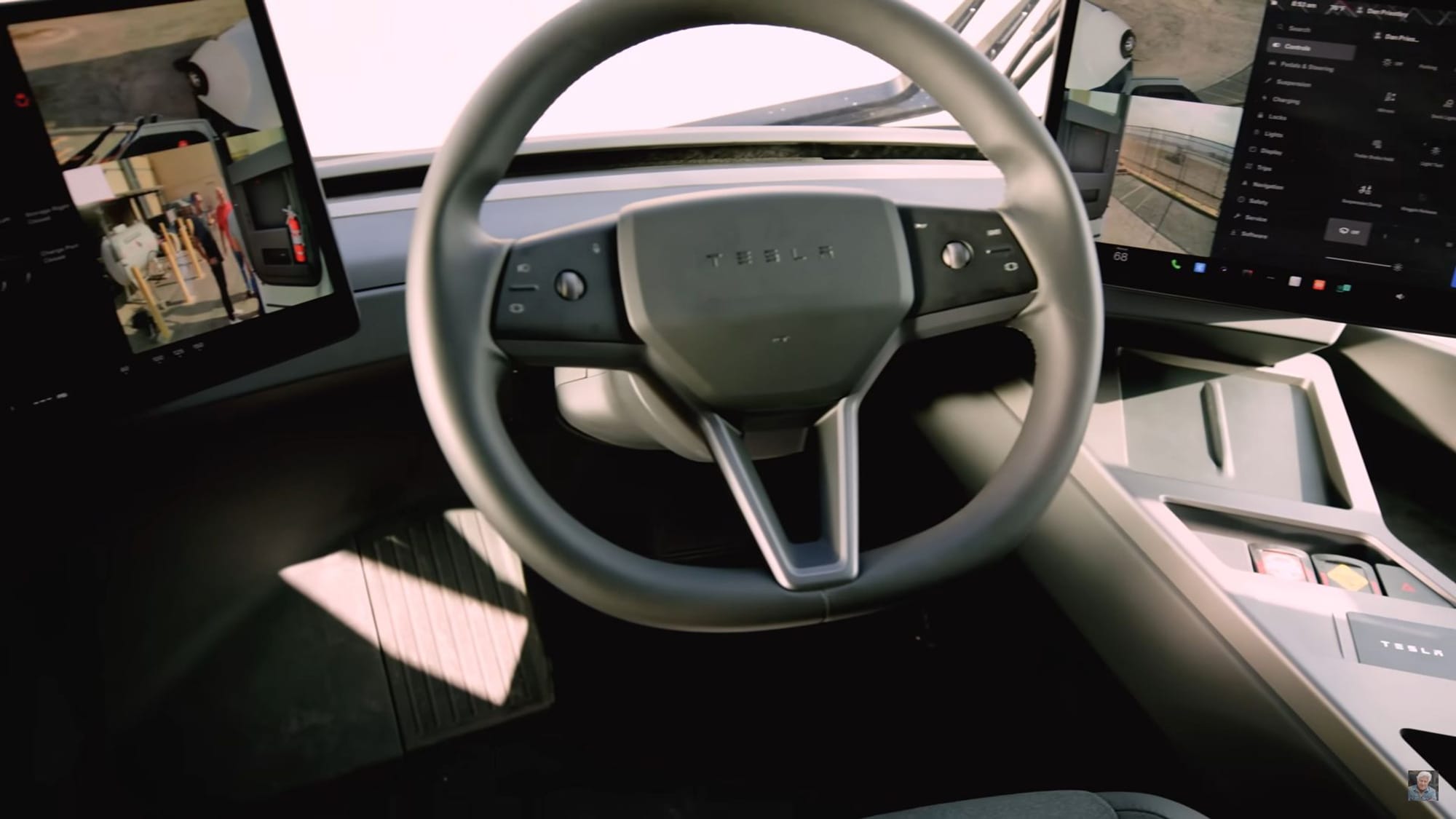

左側のモニターは車速やバッテリー残量、エアブレーキの残圧など、車両の状態に関する情報が確認できます(エアブレーキは150PSIまでメモリがあるので、10.34×100kPaですね)。右側のモニターはナビや音楽、車両の設定など、ドライバーがパネルを操作する項目が並んでいます。
自動運転を見据えて、ステアリングコラムには指示器やワイパーのレバーもなく、全てハンドルのボタンと右の画面に集約されています。指示器(ステアリングの一番左端の上下のボタン)は慣れると直線道路では何も意識せずに押せるようになりますが、ハンドルを回している最中に指示器の操作をするのは難しいと思われます。
ステアリングの角度は従来よりも立っていて、シートも少しリクライニングしているため、乗用車のようにリラックスした姿勢で運転ができます。
右画面のすぐ下はスマホの非接触充電器、さらに手前の黄色いボタンがサイドブレーキ、赤はトレーラー側、黒いクレジットカードのようなものは車の鍵(スマホを鍵にすることも可能)、更に手前には小物入れやカップホルダーもあります。

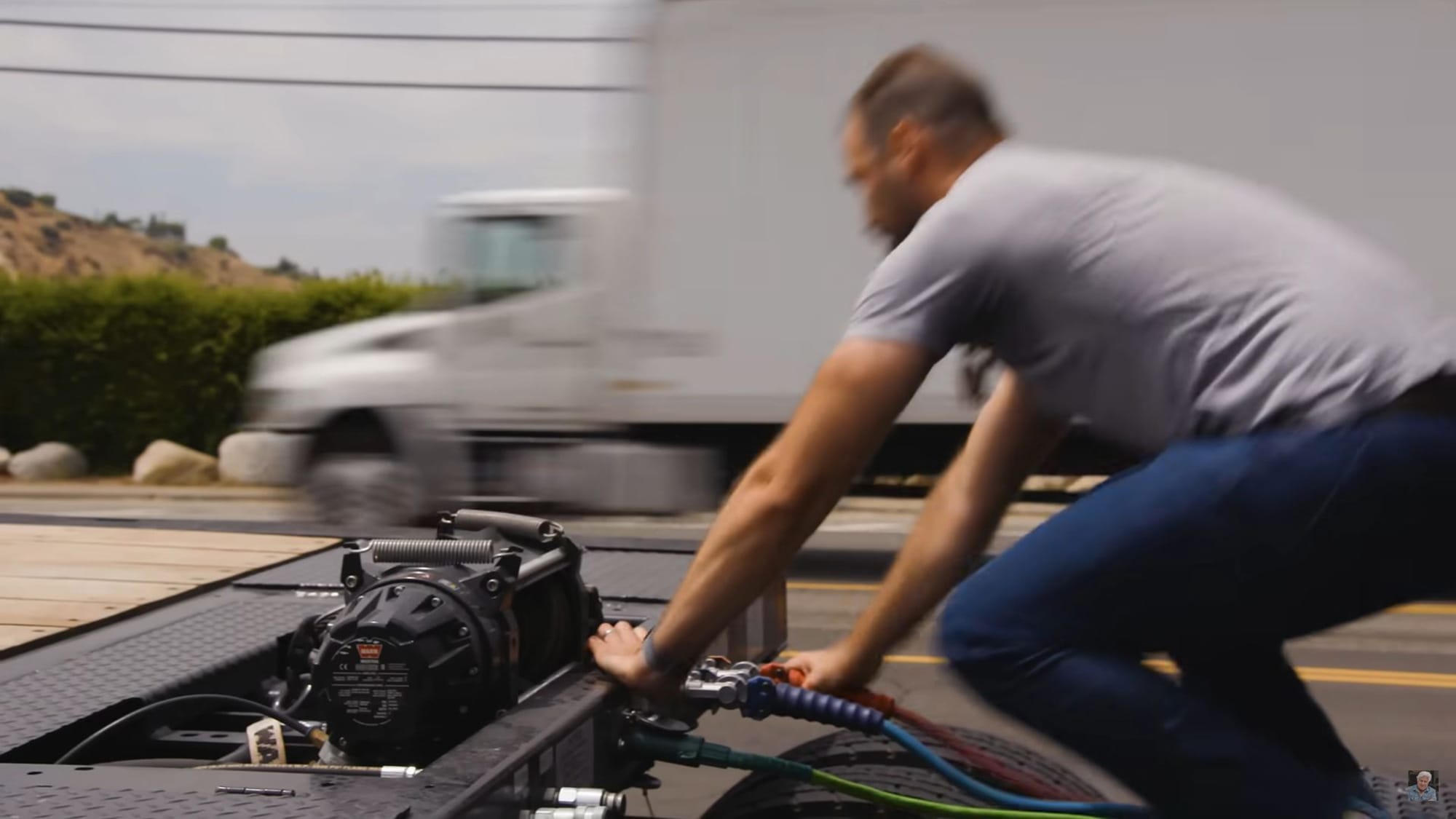

トレーラーとの接続はヨーロッパ方式で、青と赤がブレーキ、緑が灯火類です。このあたりは仕向地や顧客の要望に合わせて柔軟にカスタマイズできると思います。
それよりも私が期待しているのは、トレーラー側にもモーターを取り付け、回生ブレーキの電力をセミのバッテリーに送る機能が将来登場することです。従来のEVは牽引すると極端に航続距離が減るのですが、トレーラー側の運動エネルギーも電力に換えられたら相当有利なはずです。

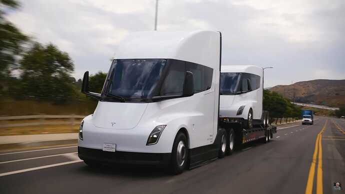

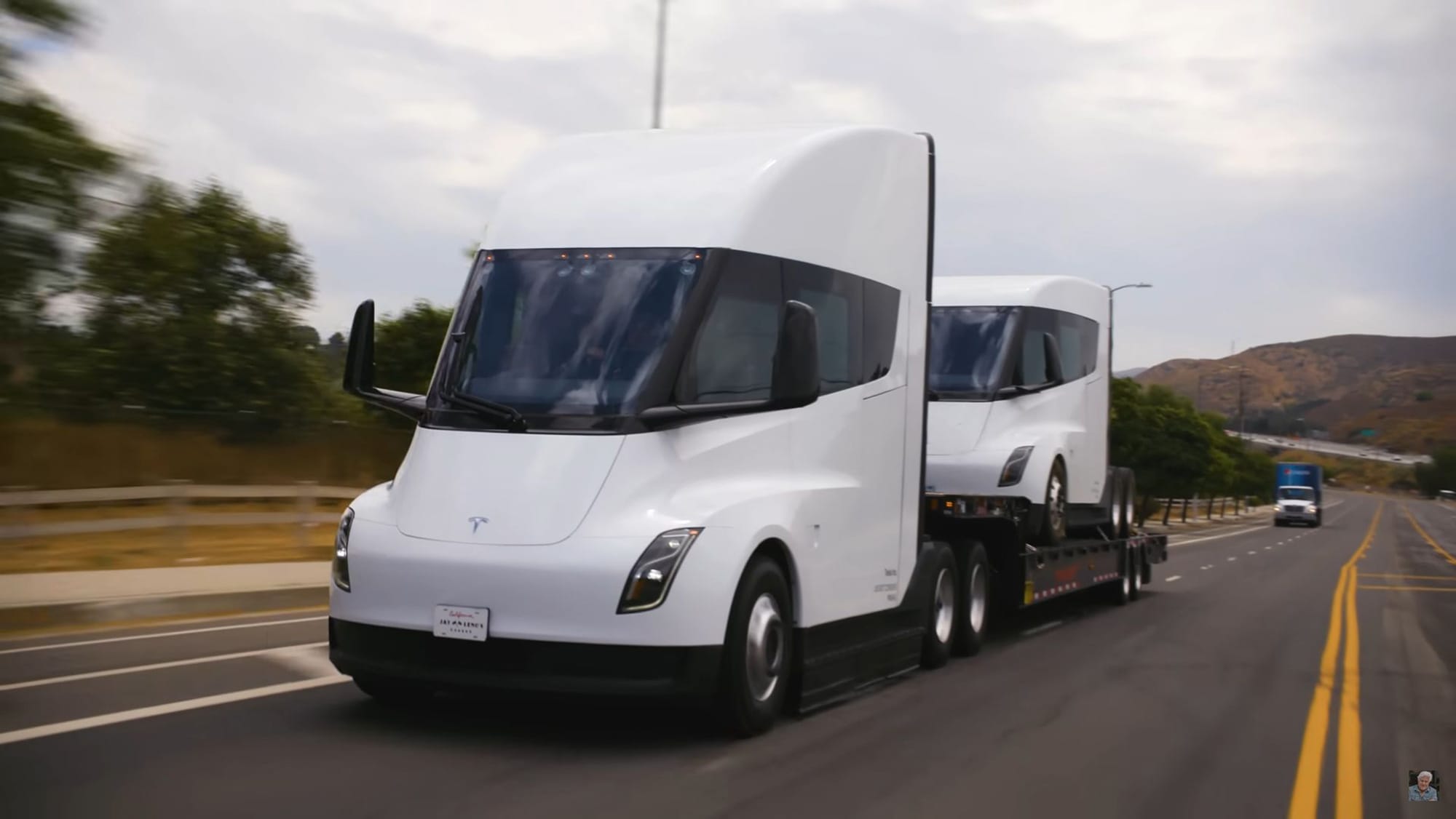

次の画像は、セミが2台とトレーラーを合わせた総重量27~32トンの構成です。司会のジェイはプロのトラックドライバーではありませんが、それでも変速の必要もなく、苦しそうに音を立てるエンジンもないため、「言われなければ重量物を牽引していることに気づかない」と述べています。
駆動は後軸のみで、後後軸がクルージング用、後前軸が加速用。普段は後後軸だけで走行し、アクセルをグッと踏み込むと自動的に後前軸もクラッチが繋がります。

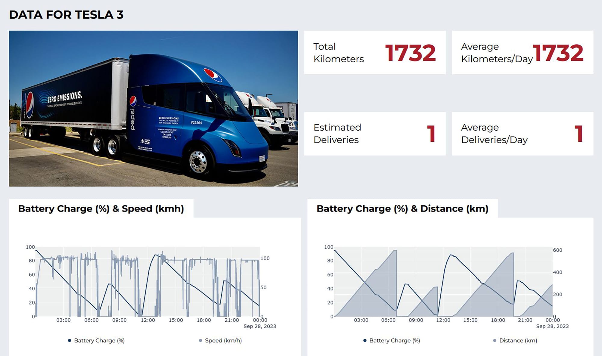

このバッテリー容量ですと、最大積載(車両総重量36.3トン)の状態で800km走行可能です。上記の急速充電と組み合わせることで、1日に1732km走行した記録(関連情報サイト)もあります。下図の右下のグラフを御覧ください。実線がバッテリーの残量(SoC)で、深夜0時に100%で出発して、朝7時過ぎに約10%を残して目的地に到着、そこから少し充電して45%ぐらいまで回復して、8時すぎに出発して……、というように読みます。ちなみに、それほど重量物を運ばない場合はもっと航続距離が伸びます。

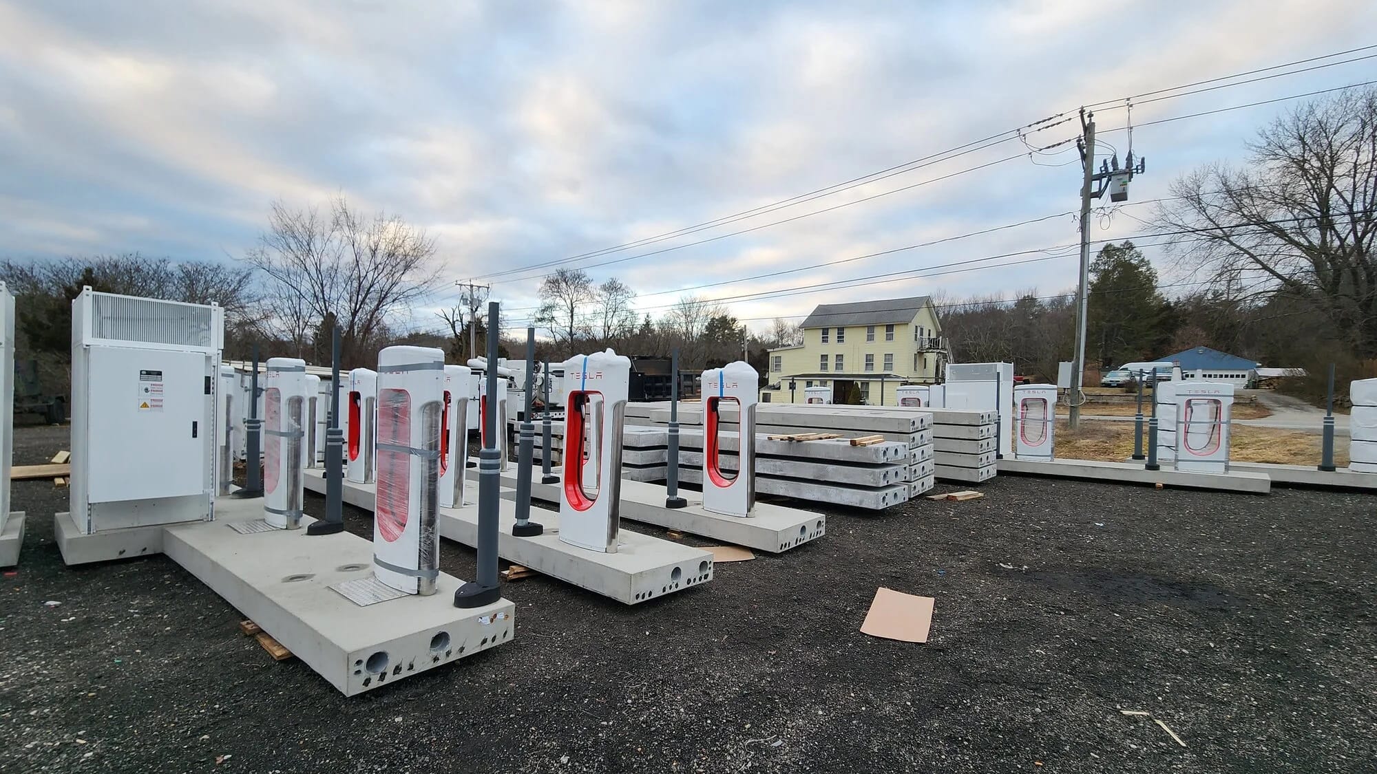

日中しか(もしくは夜間しか)操業しないトラックは、急速充電ではなく普通充電の設備を用意すべきです。普通充電といっても、夜の10時間で500kWh以上充電するでしょうから、テスラの乗用車向け充電器「スーパーチャージャー」を数基建てておくのが便利でしょう。風の噂ですが、米国では8基建てるのに2000万円するのだとか(噂なので全く見当違いだったらゴメンナサイ)。
