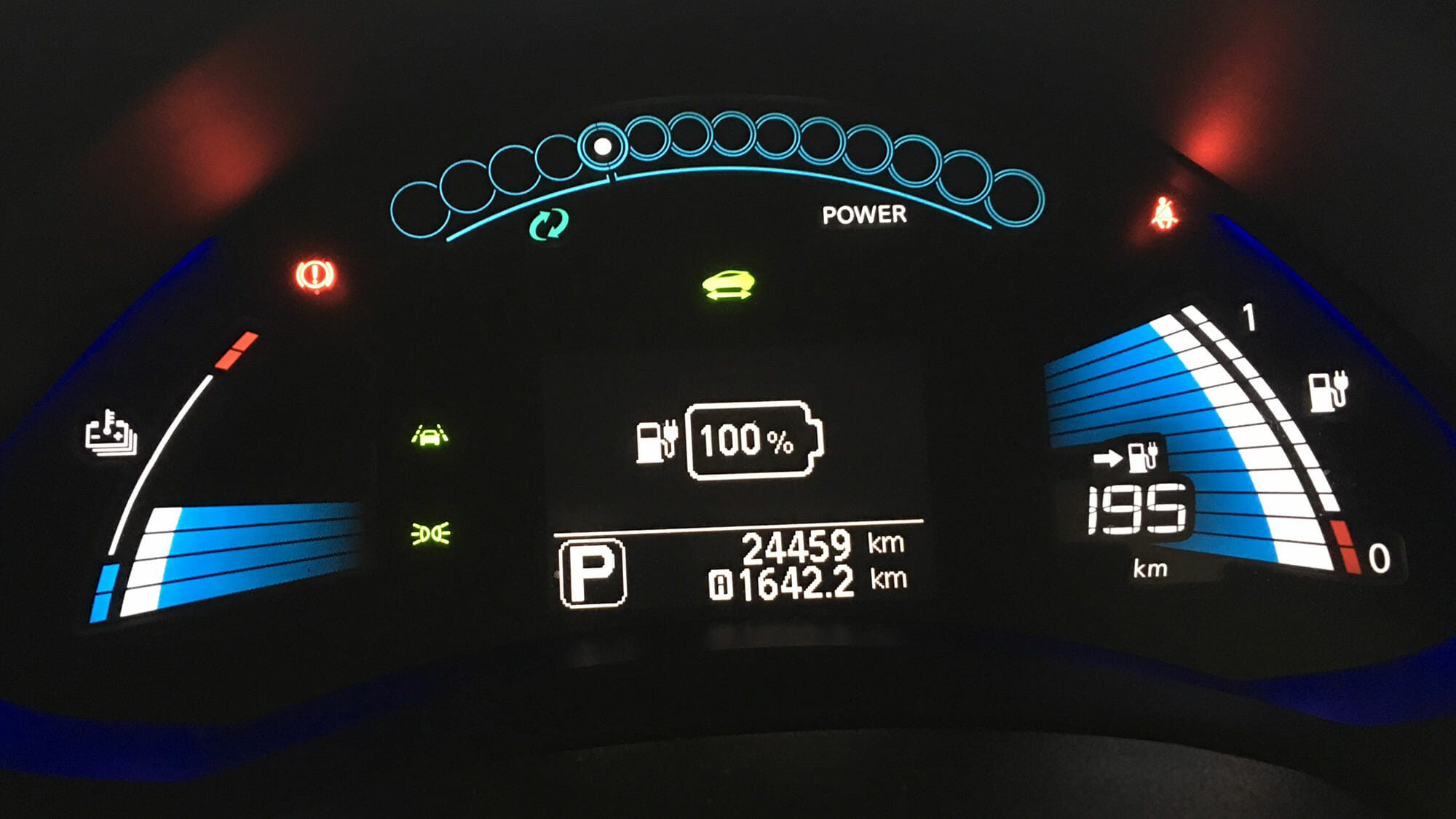

購入時、リーフ特有の「バッテリー容量計(12段階の目盛りが刻まれている)」で新車時同様の「12セグ」で、満充電にすると200km弱程度の航続距離が表示され、実際に高速道路などで遠出する際には「150km以内を目安に最初の充電スポットを計画しておく」よう留意しつつ、問題なく(先日、初電欠やらかしましたが)活躍してくれています。

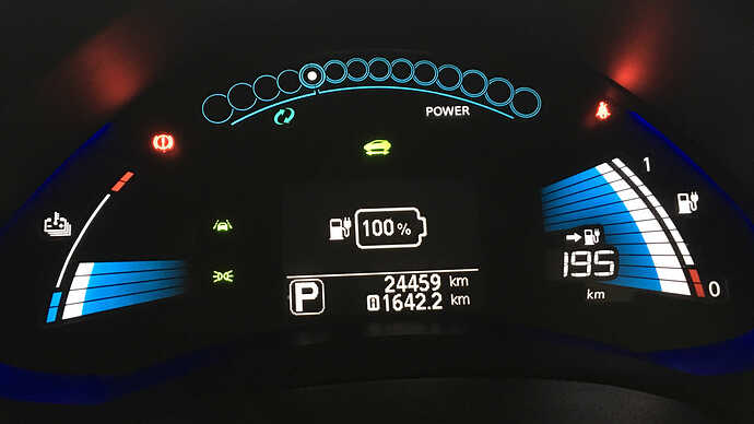

11セグからちょうど1年で10セグに……

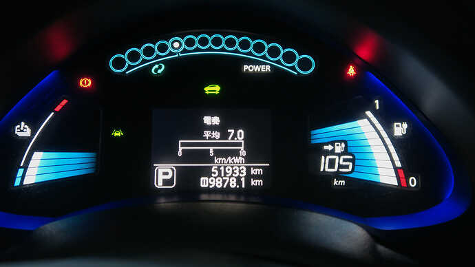

購入から丸4年が経過しようとしている私のリーフ。最近は、高速道路の遠出で「150km」を安心して走りきるのが難しくなってきています。いわゆる「バッテリーの劣化=満充電時の容量低下」が進行しているからです。
新車時の「12セグ」からひと目盛り欠け、「11セグ」になったのは昨年12月のこと(レポート記事)でした。今年10月にOBD2ツールと「リーフスパイ」というスマホアプリでSOH(バッテリー容量の健全度)を測定した際には80%を切っていたので「そろそろ……」と覚悟はしていたのですが。
車検から戻ってきたマイカーのメーターに違和感を覚え、容量計の目盛りを数えてみました。「にー、しー、ろー、はー、、あれ?」って感じで、3回ほど数え直してみましたが、やっぱり10目盛りしか表示されていません。初度登録から7年にして、とうとう「10セグ」の世界に突入してしまったのでした。

10セグになってしまった私のリーフのバッテリー容量は、新車時のおよそ78%程度。つまり「30×0.78=23.4kWh」程度になっていると思われます。
そんなわけで、最近では満充電にしても表示される航続可能距離は150km程度。充電スポットまでの「安心して走破できる距離の目安」は、100〜120km程度と考えるようにしています。
