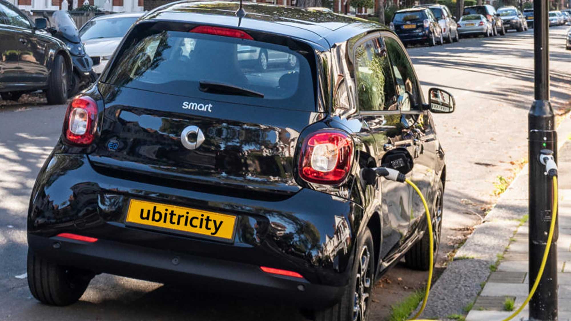

現在、ユビトリシティはイギリスで2700以上の充電ポイントを持つほか、ドイツとフランスを中心に1500以上のフリート顧客向け充電ポイントを設置しています。ZAP MAPによれば、ユビトリシティはイギリスの公共充電ネットワークの13.1%を占めるトップ企業です。

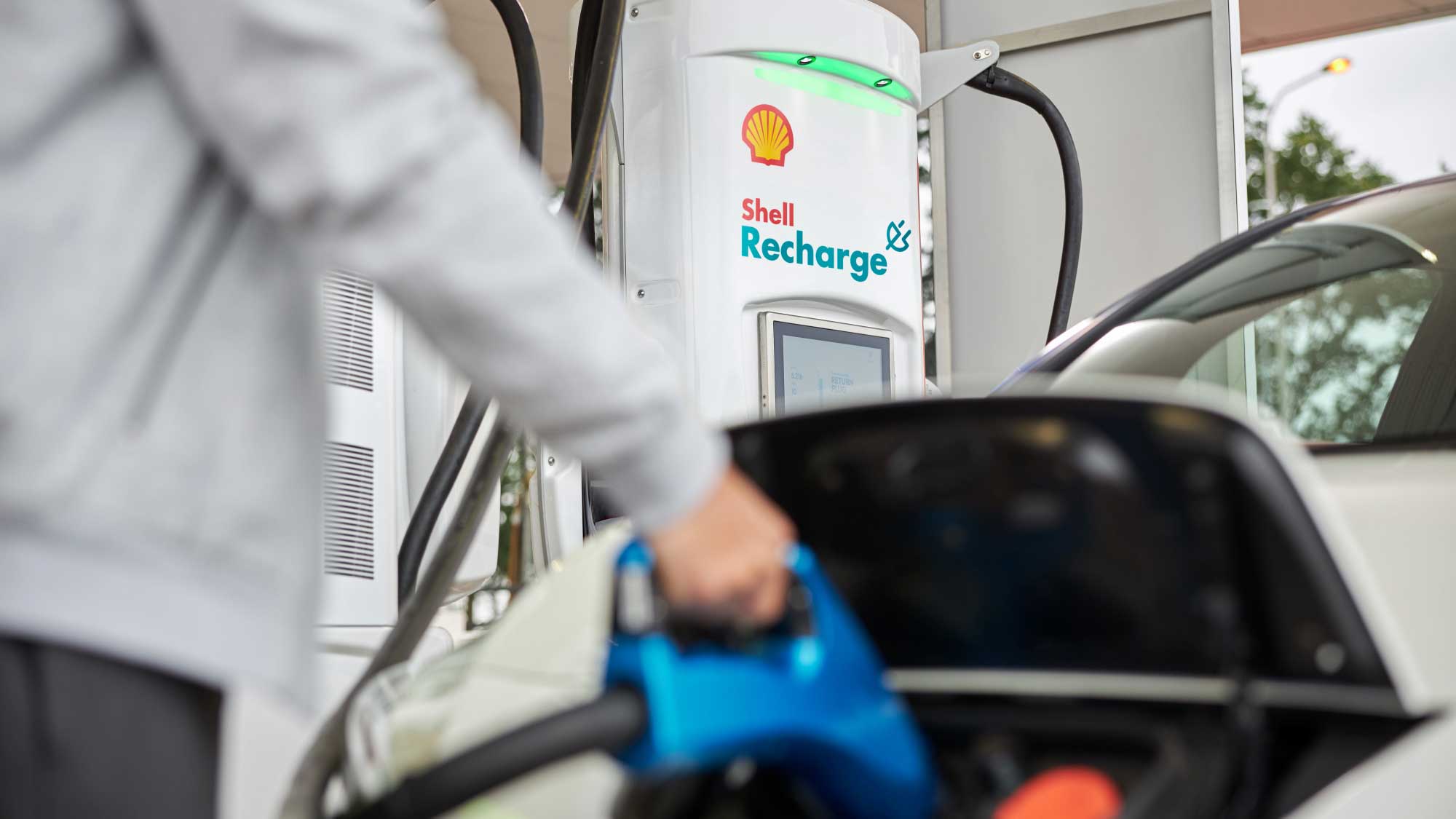

またシェルはイギリスで『Shell Recharge』という急速充電ネットワークを拡大中で、これまでに430カ所のガソリンスタンドに1000以上のCCSやCHAdeMO(チャデモ)などの急速充電ポイントを設置しています。2017年には『The New Motion』、2019年には『Greenlots』などの充電ネットワーク会社を買収しているほか、『IONITY(アイオニティ)』との協働やシンガポールなどへの進出もあり、充電インフラへの投資を拡大しています。

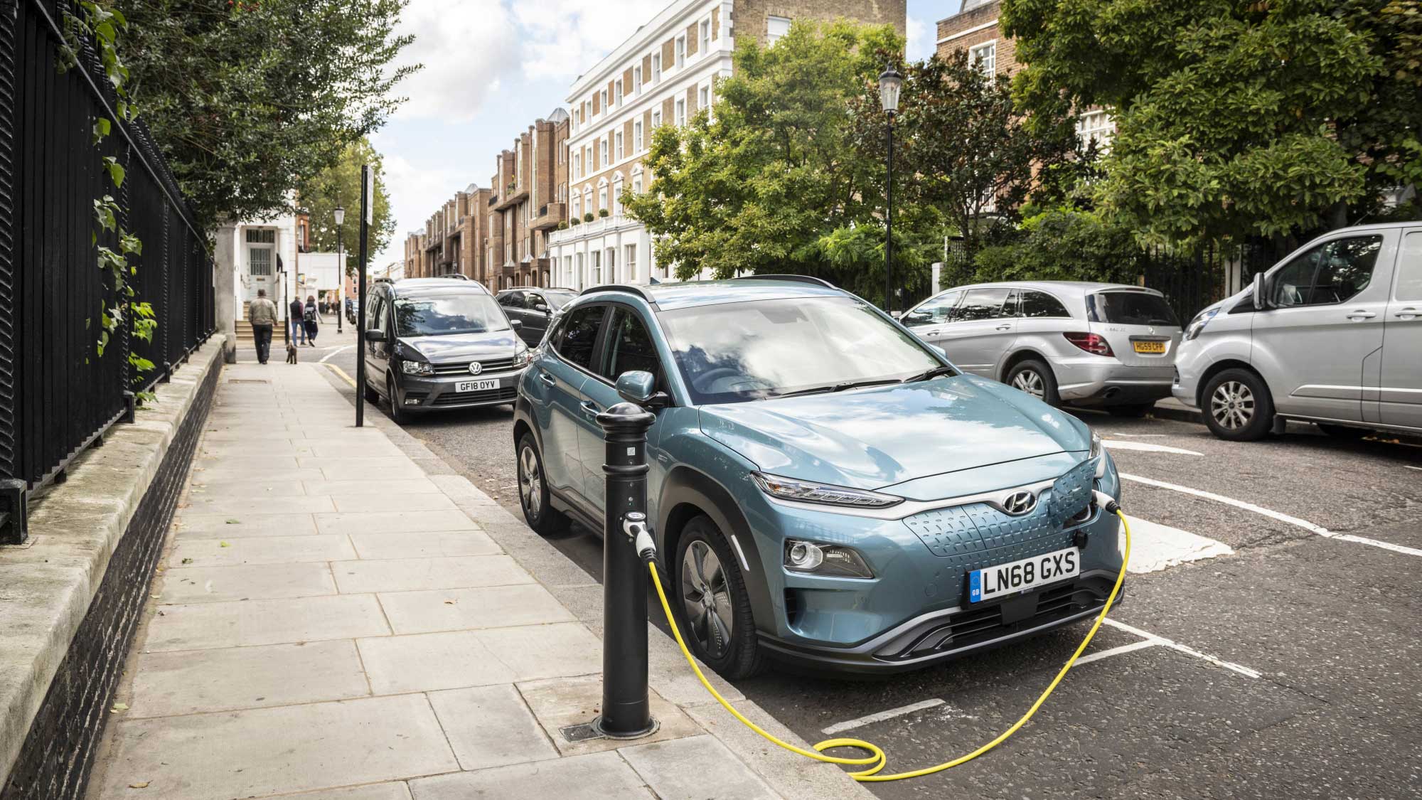

ユビトリシティについてもう少し見ていきましょう。同社は2008年にベルリンで設立され、現在はロンドンにも拠点を設けています。基本的には、駐車場を持っていないEVユーザーが路上で手軽に充電できるネットワークの構築を目指しているほか、V2Gの拡大も狙っています。
海外では住宅地を中心に路上駐車が珍しくありませんが、これだと駐車中に充電ができる普通充電器を設置することができません。他方で、路上であれば利用できるさまざまな構築物があります。街路灯などです。

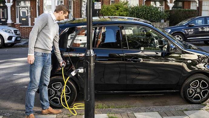

設置するのは基本的に、普通充電器です。同社のHPによれば、街路灯であれば60分の工事で設置できるそうです。簡単でいいですね。街路灯などを利用する利点を最大限に活かしていて、非常に合理的な印象を受けます。
充電出力は、街路灯の場合は最大5.8kW(単相230V/25A)です。このほか、工事が少し必要になりますが、ウォールボックスや、車止めのボラード(杭/くい)に設置する場合は、単相なら3.7kW、三相なら11kWの普通充電器を設置することができます。ちなみに、単相と三相は交流の種類で、単相は日本でも一般的なコンセントの穴が2つの送電形式。三相は日本では産業用の200Vなどに用いられることが多い、コンセントの穴が3つの送電形式です。
充電する時には、持参するタイプ2ケーブルでつなぎます。充電ポイントにあるQRコードを読み取って充電開始。課金はクレジットカードです。

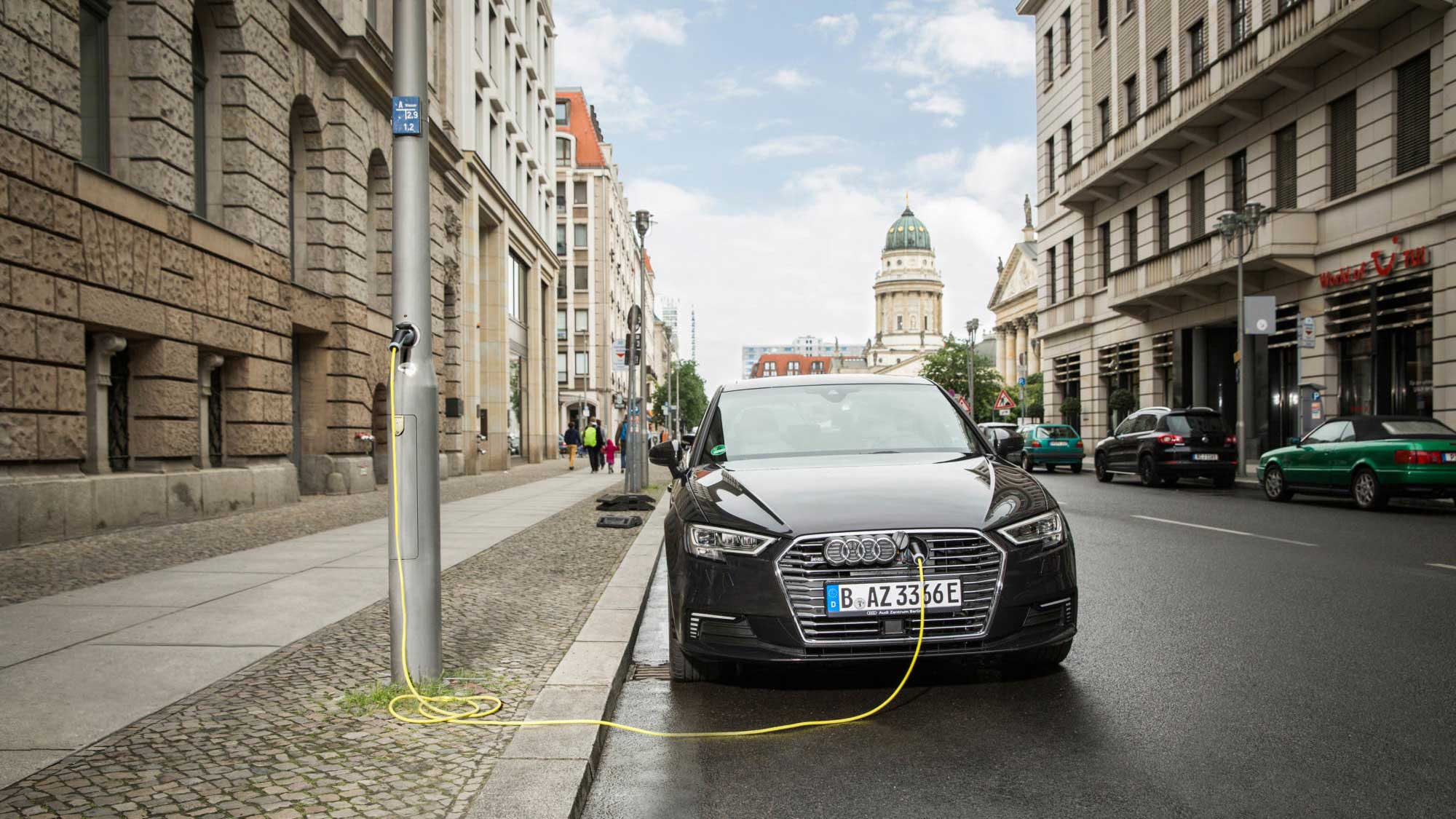

同社の事業で特徴的なのは、地方自治体と協力して、街路灯やボラード(路上の杭など)に普通充電のコネクターを設置し、公共充電ネットワークを構築していることです。
『InsideEVs』など複数のメディアは、2020年春に、ロンドン中心部のウエストミンスター地区で、シーメンスとユビトリシティが市役所と提携して24本の街路灯に普通充電器を設置したことを報じました。充電器が設置されたのはサンダーランドアベニューに沿った長さ800m以上の道で、『Electric Avenue, W9』と名付けられました。
