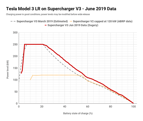

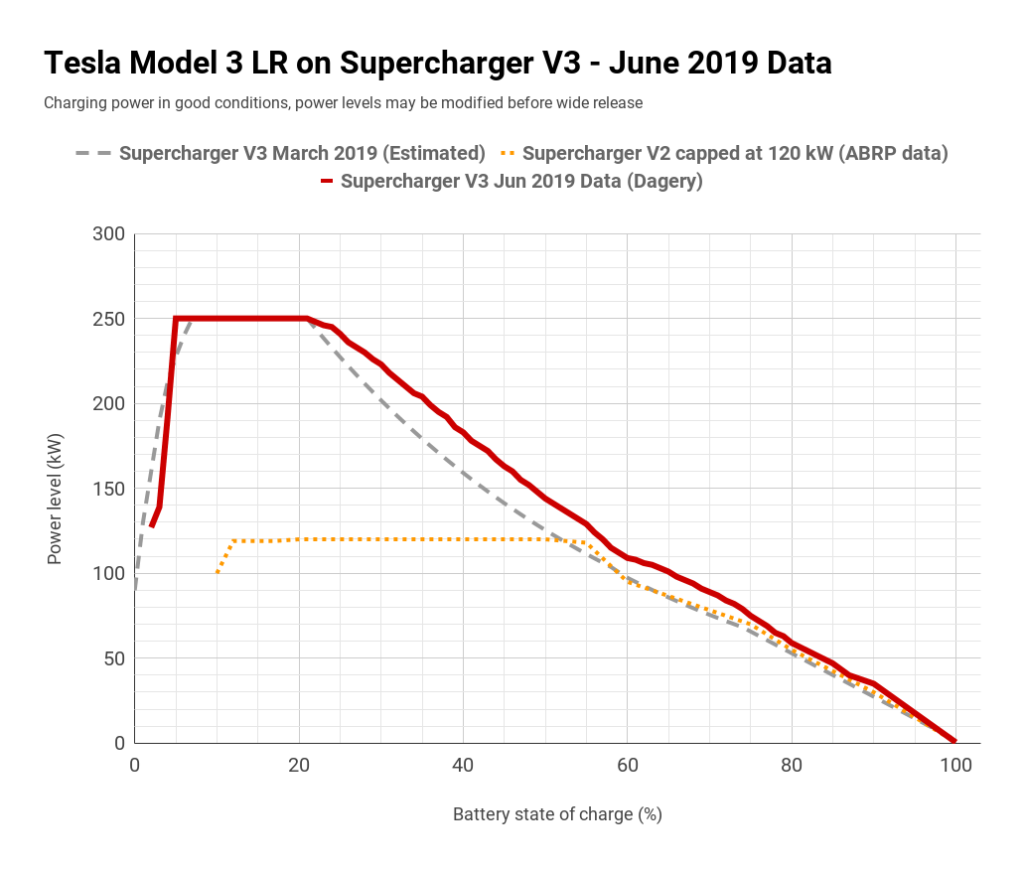

Dragery氏の充電セッションのデータを出力曲線にして見てみましょう。さらに以前私達が予測で作ったV3充電出力曲線と比較もしてみます。
明らかに私が以前作った想定モデルよりも充電速度が速く、開始と同時にグラフは急上昇し、その後の下降線は私のようなオタクが予想したよりも緩やかです。面白い事に、Bjørn Nyland氏が最近記録したハイ・パワーCCS(コンボ規格)充電器の充電セッションではほぼ同じ曲線の形が見られました。
ただ一つの違いはピーク時の出力が弱く、V3では250kWであったのに対しこちらでは191kWであったことです。新しいスーパーチャージャーV3の曲線では、充電率2%で充電開始された後、出力が急激に上がり、最高出力である250kWに充電率5%の時点で到達し、22%直前までそのままでした。

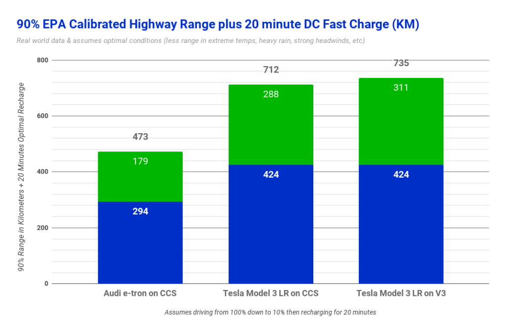

最高出力250kWで20%の航続距離(高速道路で95km、一般道で105km)まで回復させるのには4分24秒しかかかりませんでした。比較対象として、例えばアウディe-tronが10分充電したよりも、この高速道路上の航続距離は長いものになります。せっかく先ほどのNyland氏の最近のデータを見たところですので、スーパーチャージャーV3とCCSの標準充電時間の比較をしてみましょう。

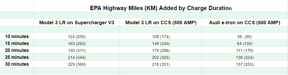

テスラ モデル3が500アンペアのCCS充電器に接続された際、充電速度は決して遅くありません。しかしそれでもスーパーチャージャーV3に接続された時の方が、約15%速いのです。テスラ以外の電気自動車として、充電容量においては次点に来るアウディe-tronはかなり遅れを取っています。
テスラ車はスーパーチャージャーV3を使うと、20分以内に高速道路上で311kmの航続距離(2時間半以上の高速道路走行分)を充電できます。これはほとんどの人にとって、とくに子供連れの場合、トイレ休憩に使うであろう時間です。高速道路で3時間走行すると仮定すると、この航続距離は30分で充電できます。

私には、このペアは他を圧倒するように見えます。20分の休憩で740kmをカバー出来、人が車両を待つのではなく、車両が人を待つようになります。

もう一つ、CCSの712kmとスーパーチャージャーV3の735km、著者が興奮する程の「圧倒」なんですかね?私には、モデル3の数字はCCSでもV3でも素晴らしく、両者の差はわずか3%程度と映ります。E-TRONは重量級SUVなので同列の比較は無意味なのは先に申した通り。
