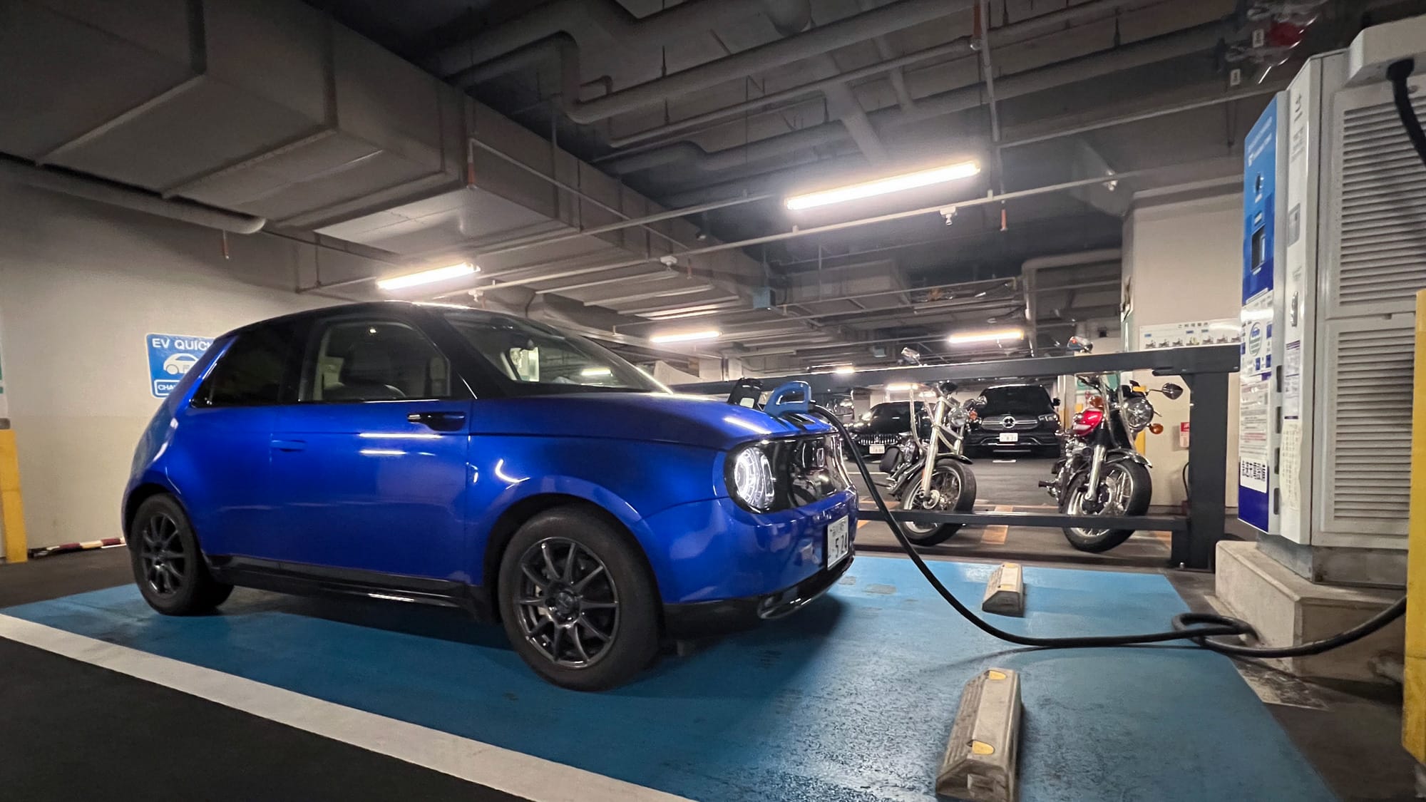

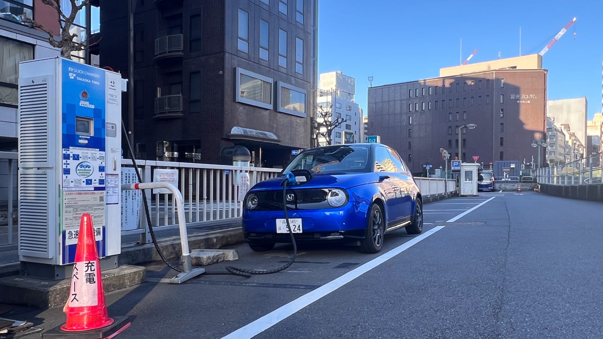

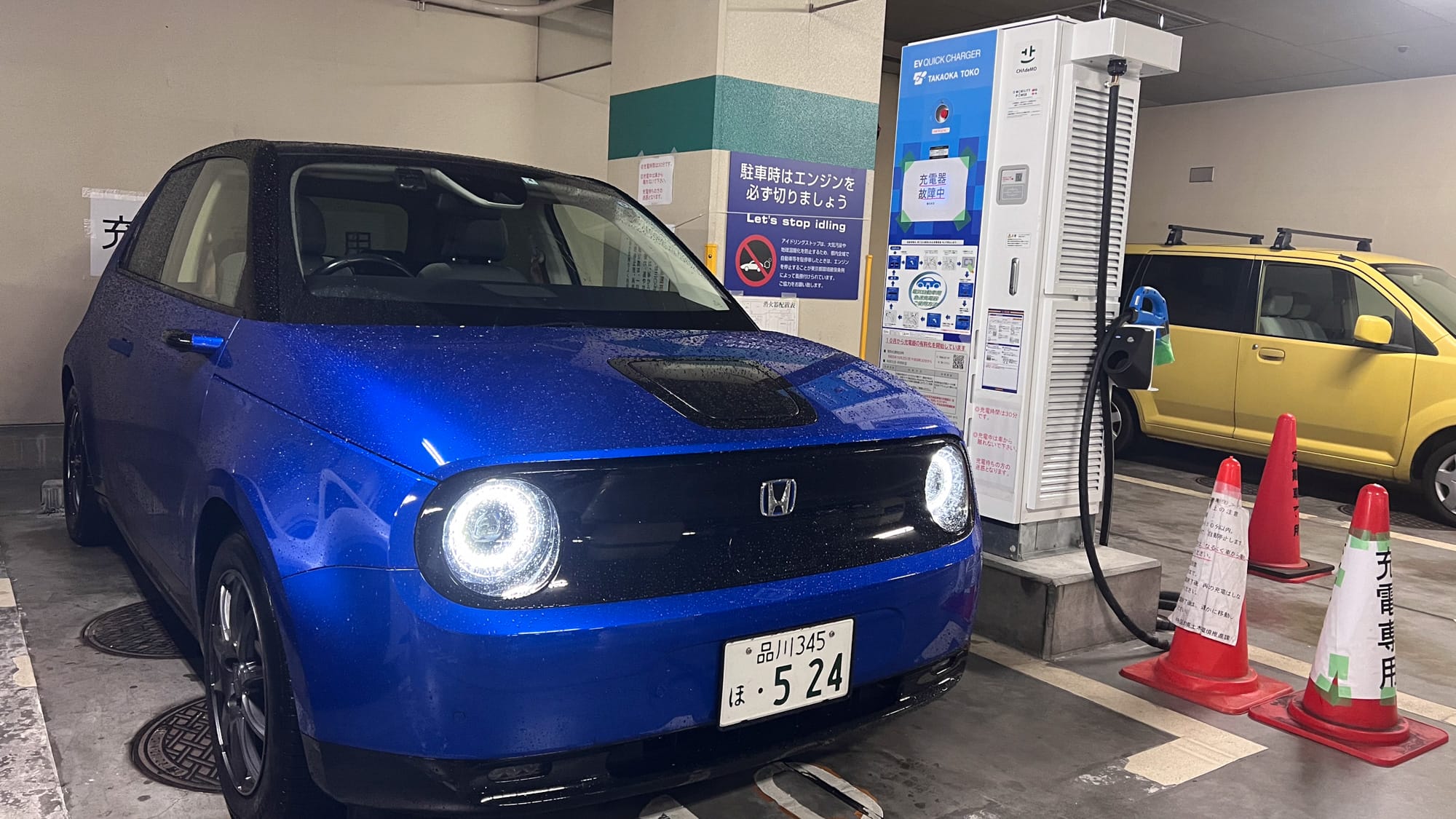

私自身が住民でもある中央区が保有している急速充電施設は3ヵ所で、いずれも最大出力50kW器(1口)です。中央区役所駐車場は24時間利用可能で駐車料金なし。中央区営月島駐車場と中央区営浜町公園地下駐車場は利用時間が7時~22時で、駐車料金については低公害車優遇制度の割引証で1時間無料になります(最初だけ車検証の提示が必要)。中央区民以外も利用できます。

充電器が設置されたのは2009年。三菱i-MiEVがデビューした年ですね。日本のEV黎明期からの古株です。その分だけ老朽化していたのですが、2020年から22年にかけて3基とも入れ替えられて、いまも快適に使えます。

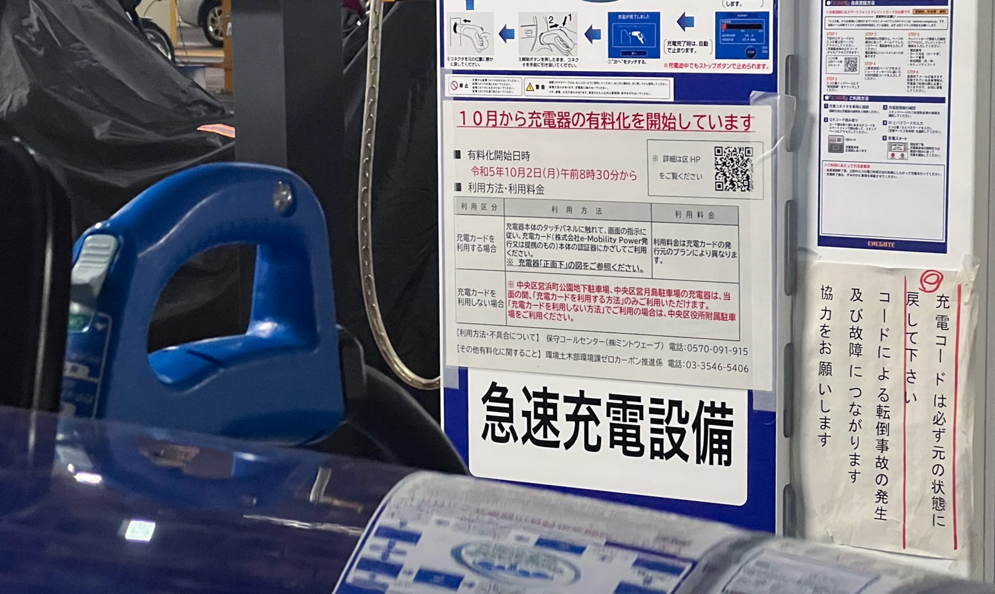

充電料金は設置時から10年以上無料だったのですが、東京都が都有施設のEV用充電設備を有料化した(関連記事)のと同じタイミングで、2023年10月2日(月)から一斉に有料化されました。e-Mobility Power提携の充電カードか、エコQ電のQRコードでの認証が必要になっています。エコQ電の場合は30分1650円、eMP提携カードは一般的な急速充電器と同じく、発行会社の定めた料金が適用されます。
