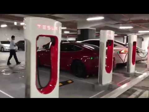

6月に2カ所のV3スーパーチャージャーがオープン

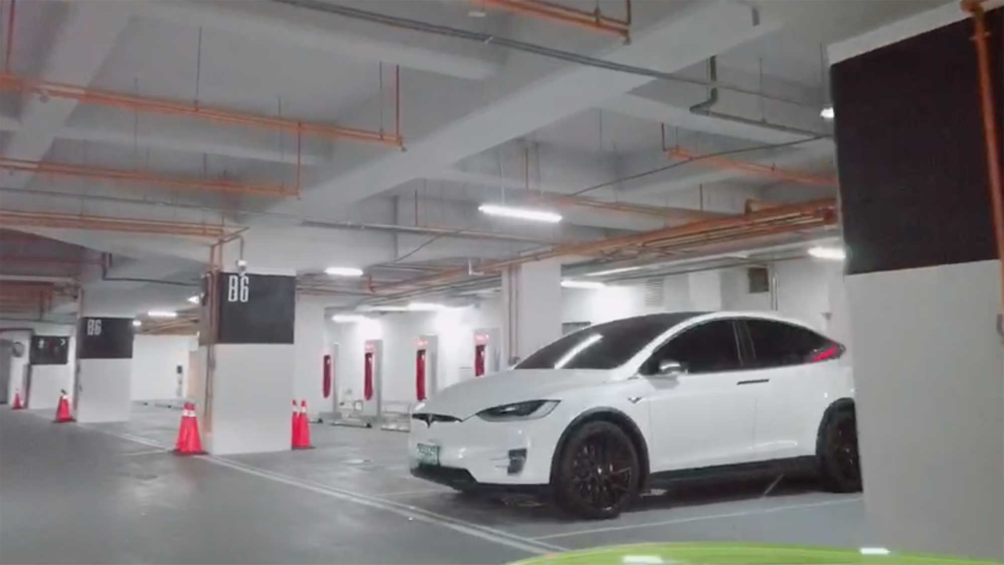

テスラ情報を伝えるウェブメディア『TESMANIAN』によると、2020年6月、台湾に2カ所のV3テスラスーパーチャージャーステーションが開設されました。
1カ所は台北の台湾大学、国立台湾社会科学院の図書館の地下駐車場。そして2カ所目が台南美術館駐車場、のようです。台湾の中ではそれぞれ18番目と19番目のスーパーチャージャーステーションとのこと。テスラ台湾は2020年のうちにスーパーチャージャーステーションを25カ所に増やすことを明言しています。ただし、この後さらに新設されるステーションがV3仕様になるかどうかは不明とされています。

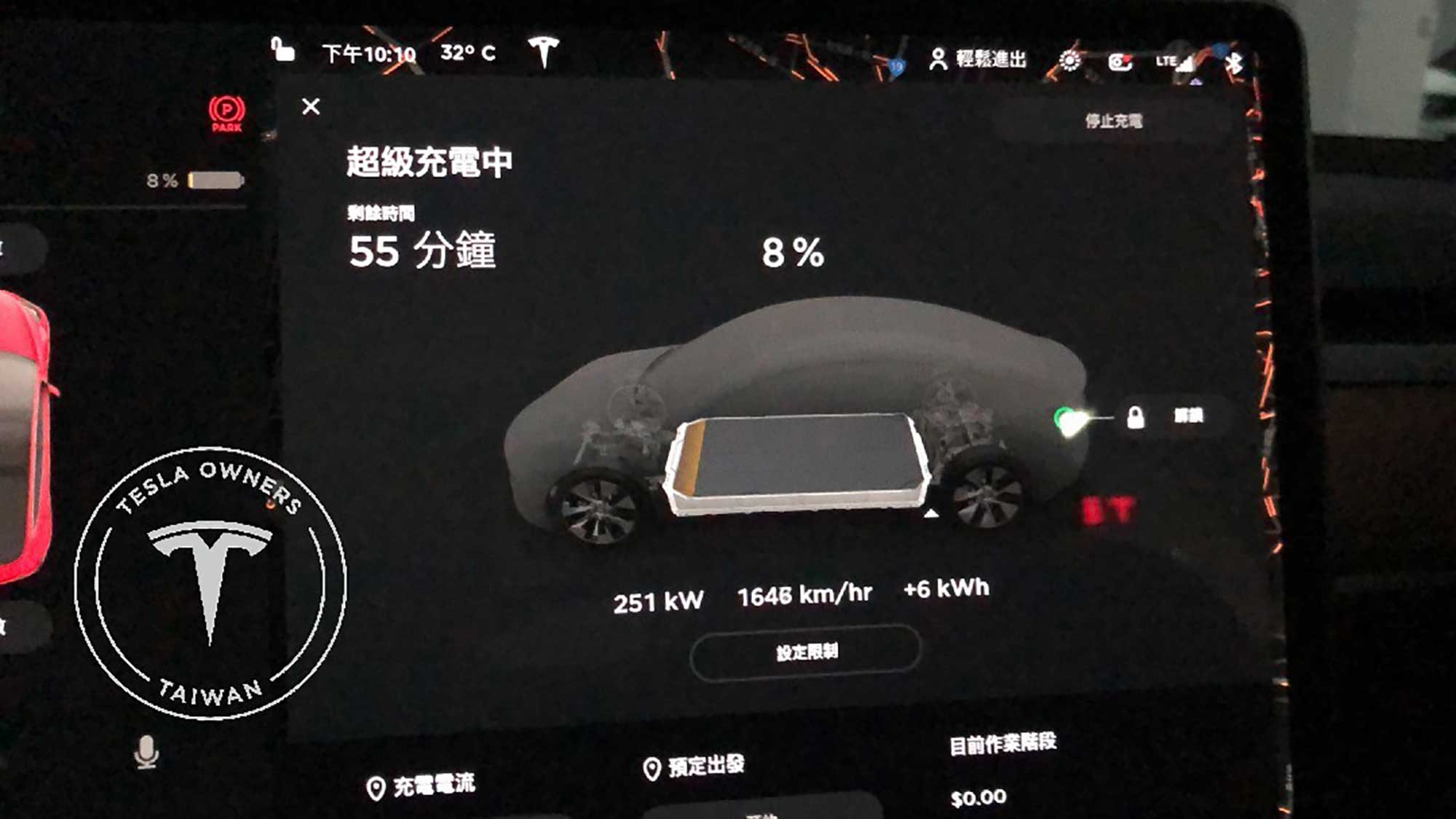

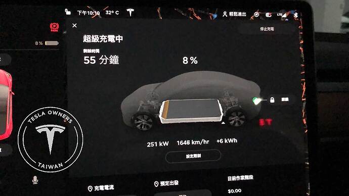

台湾のテスラオーナーズクラブから、EVsmartブログ、というかテスラオーナーズクラブジャパン宛てに、V3スーパーチャージャーでモデル3などのテスラ車を充電する様子を撮影した動画や写真を提供いただきました。写真を見ると、当たり前ですが確かに250kW出ています。

動画その1/台南美術館のスーパーチャージャー案内編
動画その2/250kW出たぞ! 編
最初はおそらくバッテリー残量が少なすぎて90kW弱の出力。でも、2分を過ぎると充電電力が上昇を始め、3分30秒くらいで250kWに到達します。

動画その3/2台並んで充電しても余裕の高出力だ! 編
テスラオーナーが集まり、並んで同時に充電して、どのくらいの出力が出るかを検証しているようです。2台並んだモデル3はそれぞれ125kW程度。あれ、やっぱり電源が分割されてるのかな? とも思いましたが、条件などがよくわからないのであくまでもご参考までに。なんにせよ、台湾のテスラオーナーのみなさん、楽しそうです。
