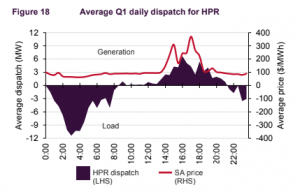

このチャートは、同じサイト”RenewEconomy.com.au”に5月23日に掲載された別の記事の中のものですが、これはHPR(Hornsdale Power Reserve、=テスラの大規模蓄電池)の「Q1(1月から3月までの期間で夏に相当)」の平均的な1日のデータを示しています。チャート左下のLoadと書いてある塊はHPRが充電(電力を購入)した量、右上のGenerationの塊が放電(電力を売却)した量を示しています。上の「赤い線」はMWh当たりの電力単価を表していて、午後遅い時間のピークでは400AUD/MWh(33.2円/kWh)にも達しています。つまり、普段の4倍近い高値になっている時間帯に、安い時間帯に買って(現時点では併設の風力発電機からの再生可能エネルギーを利用)貯めておいた電気を効率よく売った、ということになります。2016年の暴風雨による大規模停電で大きな混乱をきたしたSA州がHPRの風力発電所に隣接して大規模蓄電池を設置した当初の目的は、再生可能エネルギーによる発電を増やす中で「グリッドを安定させる」ことでした。連邦政府などからはSA州の再生可能エネルギー導入が大規模停電の大きな要因だった、と批判する動きも少なくありませんでした。(石炭などを大量に算出する豪州ならではのしがらみもあるのでしょう。)ところが蓋を開けてみたら、大規模蓄電池は「かなり儲かってしまった」のでした。
