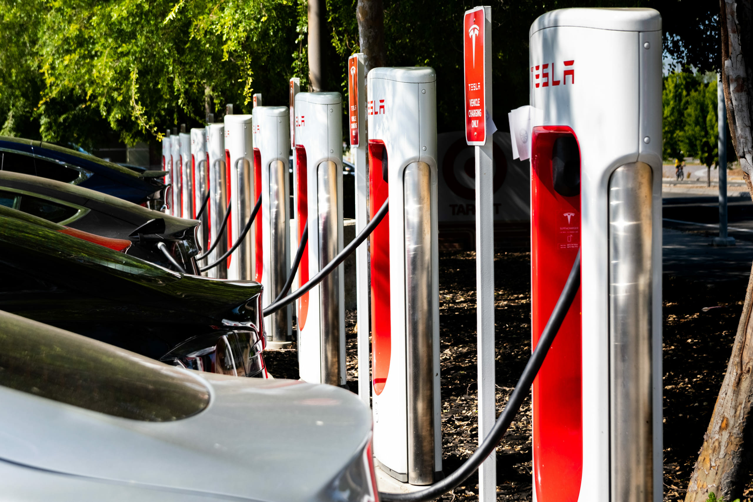

日本でも高速道路での充電待ちがしばしば発生するようになってきました。各自動車メーカーからEV新モデルリリースのニュースが続々と入ってきていますが、充電待ちの緩和は喫緊の課題です。アメリカでは、テスラが大胆な解決策を出してきました。100台に充電できる「ポータブル」スーパーチャージャーが、カリフォルニア州サン・ルイス・オビスポのスーパーチャージャーステーションに出現したのです。

The first portable supercharger at the SLO supercharger. It can charge 100 cars! It has a bunch of urban chargers attached to a mega pack. pic.twitter.com/Nv1Q5VywKb
— Brian Swenson (@t3knerd) November 27, 2019
Brian Swensonがこの写真とツイートを出し、@mymodl3 ‌♥ Cybertruckがこの投稿を私達にシェアしてくれました。
シェアしてくれたアカウントが(充電器は)何台あるのか、という質問に答えたものを引用すると、「1パックで100台分の充電ができる蓄電池と複数の充電器が付いているようです。元の投稿には、同時に充電できる台数が書かれていないようでしたが。詳細をさらに確認したいと思います。@cleantechnica@tesletterには素晴らしいトピックになるでしょう。これが停電へのアンサーになるかも」とあります。
mymodl3 ‌♥ Cybertruckさん、正式に記事にしましたよ!(ただ正直に言いますと、あなたのつぶやきはCleanTechnicaのアカウントへのメンションではなくてツイッターのホームフィードで先に見つけ、このニュースはカバーしなくてはと思いました)
テスラには直接、このポータブルスーパーチャージャーが同時に何台充電できるのか、今までに何基セットアップされ、これから何基増えるのか、そしてその場所を聞いています。テスラが返答をくれた際には、また記事をアップデートして情報をシェアします。
これは確実に連休の充電渋滞ハルマゲドンに対するクレバーで非常に効率的なアプローチであり、またテスラの肝の据わった、資本効率を追求する気質がいかに問題を解決できるかを示しています。

テスラが稀にしか起こらないピーク需要に対する挑戦に対し、賢いアプローチを見せた事をうれしく思います。少額でスーパーチャージャーをメガ・サイズのパッケージからサンクスギビングデーの週末の混雑に取り出せるならば、大枚をはたいて360日稼働する充電器を設置する必要はありません。
