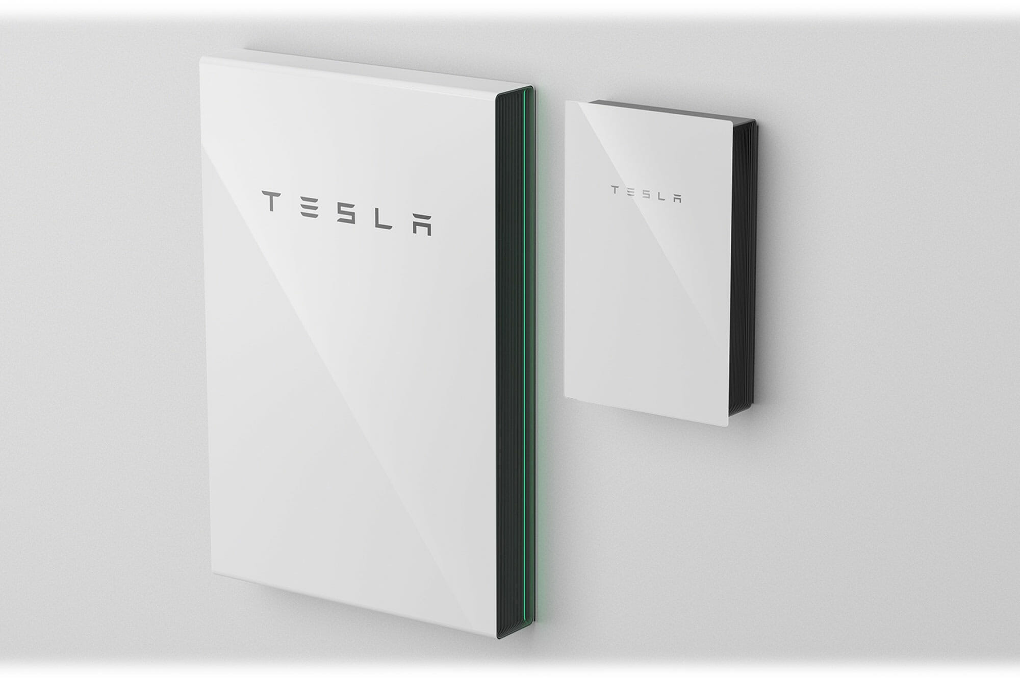

パワーウォールの特長の中でも特筆すべきは、まず価格の安さでしょう。パワーウォールの本体価格は82万5000円(税抜)、蓄電容量は13.5kWhと大容量であるにも関わらず系統電力接続をコントロールする『Backup Gateway』(税抜16万5000円)と組み合わせた価格は99万円(税抜)です。工事費は別ですが、1kWh当たりの価格に換算すると約7万3000円。現在、日本国内で市販されている家庭用蓄電池の価格は1kWh当たり20万円以上が相場なので、驚異的な低価格であることがわかります。
※税込のシステム価格は108万9000円となります。
パワーウォールは連続して5kWを出力できます。ピークであれば7kWまで対応しています。5kWは、家庭の契約電流だと50Aに相当するので、家中の電気製品をまるごと動かすのに十分でしょう。容量に不安があれば最大10台まで並列で拡張できるので、使用電力量が大きな家や、学校などの施設(ハワイなどではすでに設置事例もあります)にも対応できます。
1台の『Backup Gateway』で10台までコントロールできるので、本体を増設すれば容量当たりの価格はさらにリーズナブルになります。
動作温度はマイナス20度~50度。日本国内であればほとんどの地域で問題なく使用可能ですね。保証期間は10年なので、これも安心要素ではないでしょうか。しかも、EV作りで培ったノウハウを投入して、水冷による温度管理機能を内蔵しています。少なくとも、車より使用条件がはるかに緩いので、水冷システムが電池セルの長寿命化に貢献するのは間違いないと思います。
パワーウォールは、太陽光発電システムや系統電力と連携。専用の『Tesla app』(スマホ用アプリケーション)でパワーウォールや太陽光発電システムの稼働状況、電気の使用状況をモニタリングしたり、運転モードの設定変更をが可能です。充電器に接続したテスラ車(電気自動車)から家庭への給電はできませんが、太陽光発電システムから電気自動車への充電は可能とのこと。事実上の、ほぼ「トライブリッド」を実現することができます。ただし、テスラ社製ではない既設の太陽光発電システムとの連携などについては要相談です。

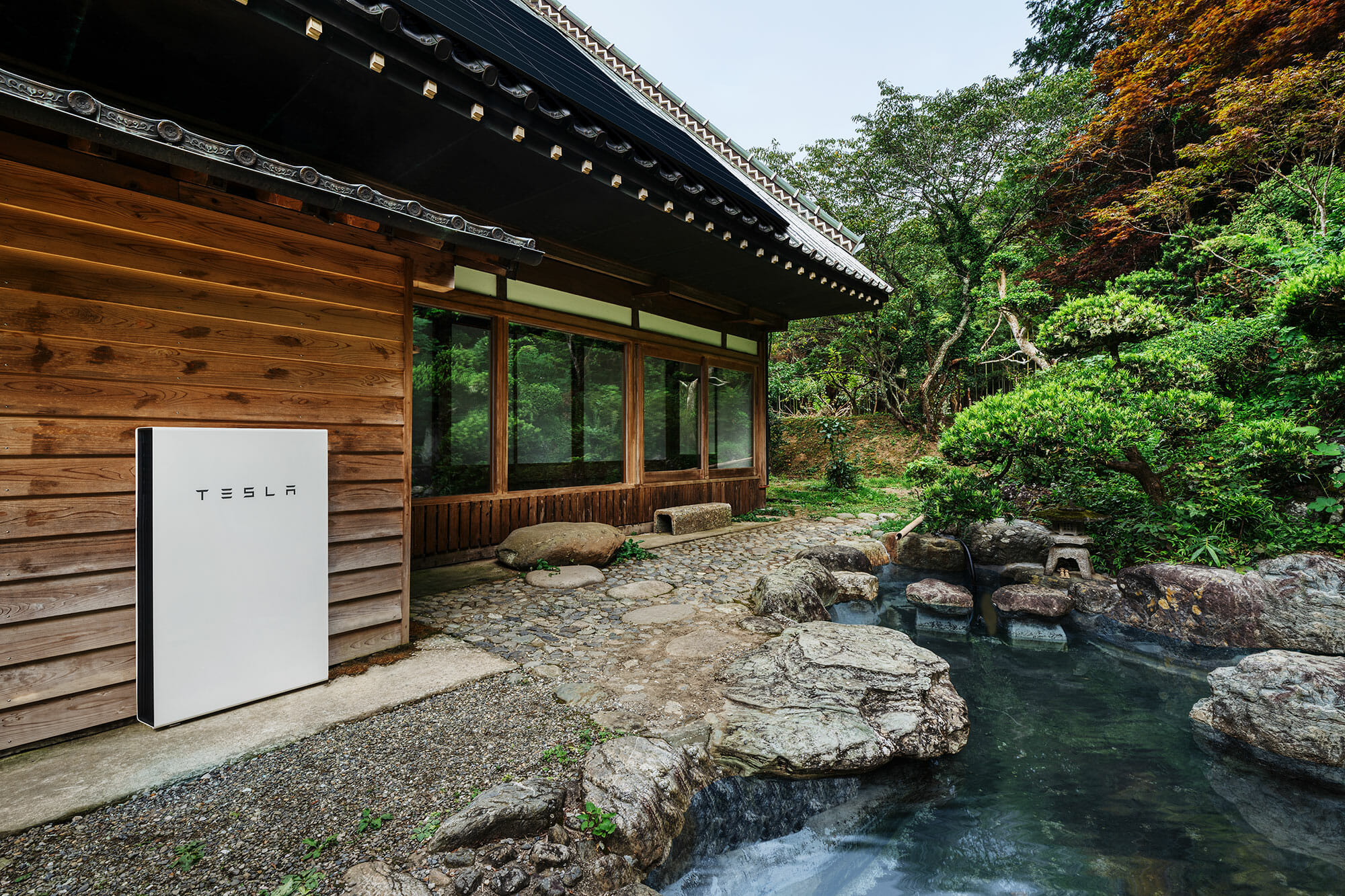

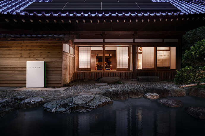

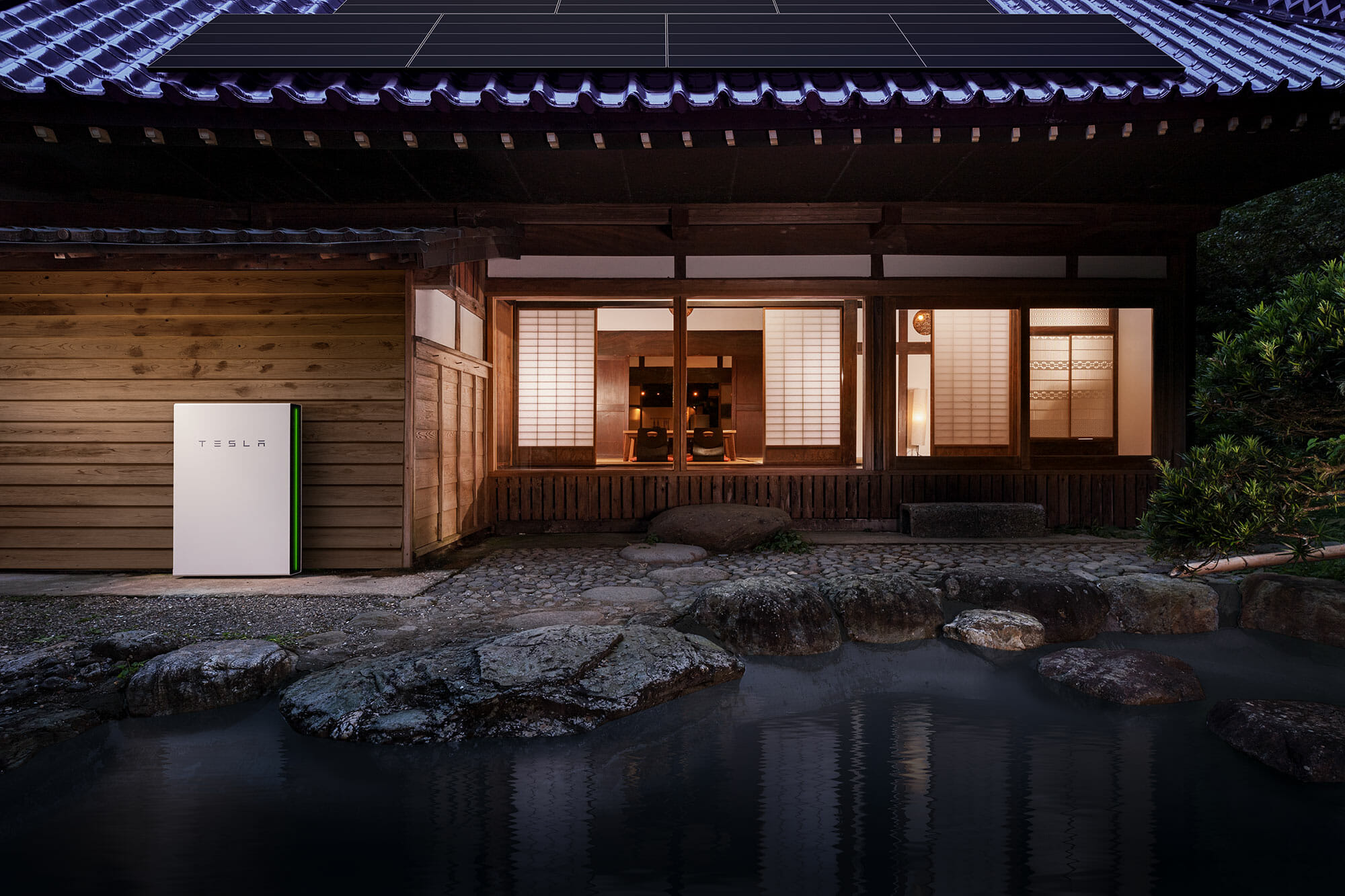

本体の重量は114kg。設置方法は床置きと壁掛けに対応していますが、木造の日本家屋では簡単な基礎工事をした上での床置きが推奨されています。詳細は、設置業者と相談してください。

最後にひとつ、ごく個人的な感想です。白基調のパワーウォールは、例えば玄関脇に置いてあってもスマートに感じるくらい、きちんとデザインされていることを感じました。日本のインフラ関係の機器は、EV用急速充電器といい、見た目を気にしなさすぎるのが、気になるところです。日本でもデザインがもう少し洗練されるといいのになあと改めて思ったのですが、多くを望みすぎでしょうか。
