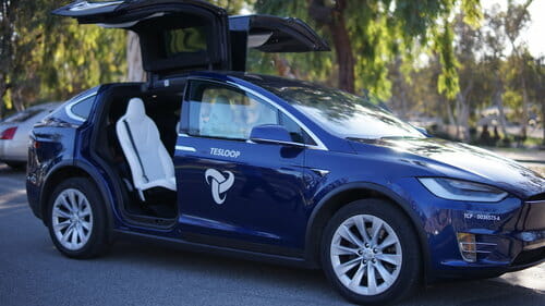

米・カリフォルニアにある「電気自動車による乗合いサービス」を行う「テスループ社」のテスラ・モデルXが、納車から約2年で「48万キロ」を走破しました。過酷な使用環境ながらバッテリーの劣化は12.6%で、主要な動力部品は交換していません。
「テスループ社(Tesloop)」は、カリフォルニア州のロサンゼルス郡の南西部にある「ホーソーン(Hawthorne)」を拠点として、「乗り合いバス」のように「自家用車」で人を運ぶサービスを提供している会社です。都市と都市を結ぶ「シャトル・サービス」を運行をしており、たとえば「ロサンゼルス ⇔ パーム・スプリングス」間や「ロサンゼルス ⇔ サン・ディエゴ」間で旅客を運んでいます(乗降地点はこのマップを参考にどうぞ。)
ここに2016年8月末に導入され、「Deuxy(ドゥーイー)」と名付けられた黒色の「モデルX 90D」は、就役から2年経たずに走行距離「48万キロ(30万マイル)」を超えたとテスループ社が2018年8月2日に公式サイトで発表しています。これまで数千人の乗客を運んだこのモデルXも含め、同社の車輌は月平均でおよそ「2万7千キロ(1万7千マイル)」を走行しています。
テスラ・モデルX 90Dの「Deuxy」はこれまで、納車時から「走行用バッテリー」と「ドライブ・ユニット」を替えることもなく、「1kmあたり4.1円ほど(1マイルあたり0.06ドル」で走っています。テスループ社には、この「Deuxy」のほかに、「64万キロ(40万マイル)」を超えたモデルSと、もう1台の「48万キロ(30万マイル)」を超えたモデルXがあります。「Deuxy」の充電を含めた記録はこちらに公開されています。
テスラ社は、走行用バッテリーの寿命を最大限延ばすため、日常の充電は80%程度までにするようユーザーに奨めていますが、テスループ社では「スーパー・チャージャー」による急速充電を毎日4回、しかも95%まで行ってきました。こうした、走行用バッテリーにとっては過酷な条件下での使い方を2年近く行ったためか、新車時と比べると「12.6%の劣化」を記録しています。過去のデータから、「新車時からおよそ9ヶ月までは劣化は進むが、その後の劣化はゆるやか」と同社は見ています。
走行用バッテリーもドライブ・ユニットも新車時のままですが、およそ「34万5千キロ(214,592マイル)」時点でフロント左側のハーフ・シャフトをアセンブリー交換、およそ「45万4千キロ(282,515マイル)」時点では車体外装に小さなリペアを施しています。数千人の乗客と運転者を運んだものの、車内の様子は今でも問題はなく、「ウルトラ・ホワイト・ヴィーガン」のシートもほつれも擦り切れも出ず、交換もリペアもせずに使えています。
